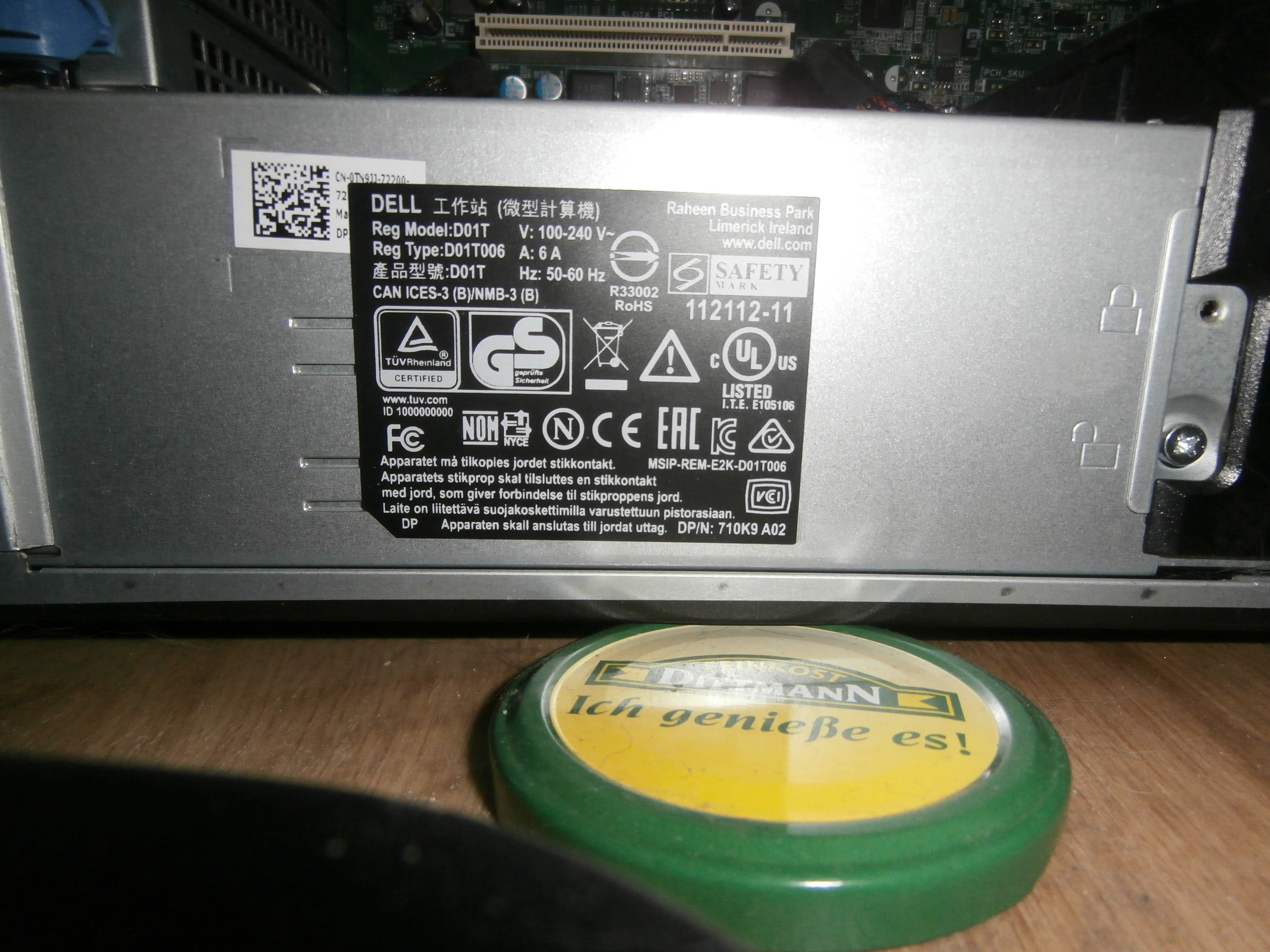

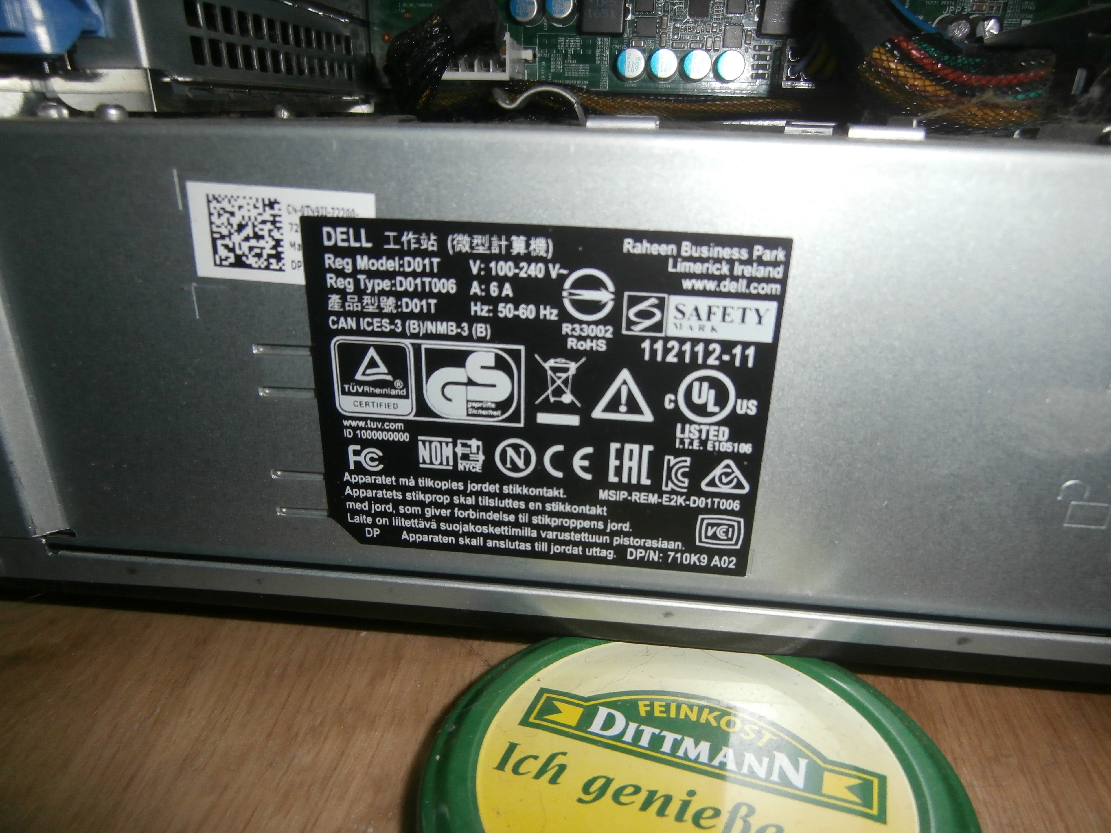

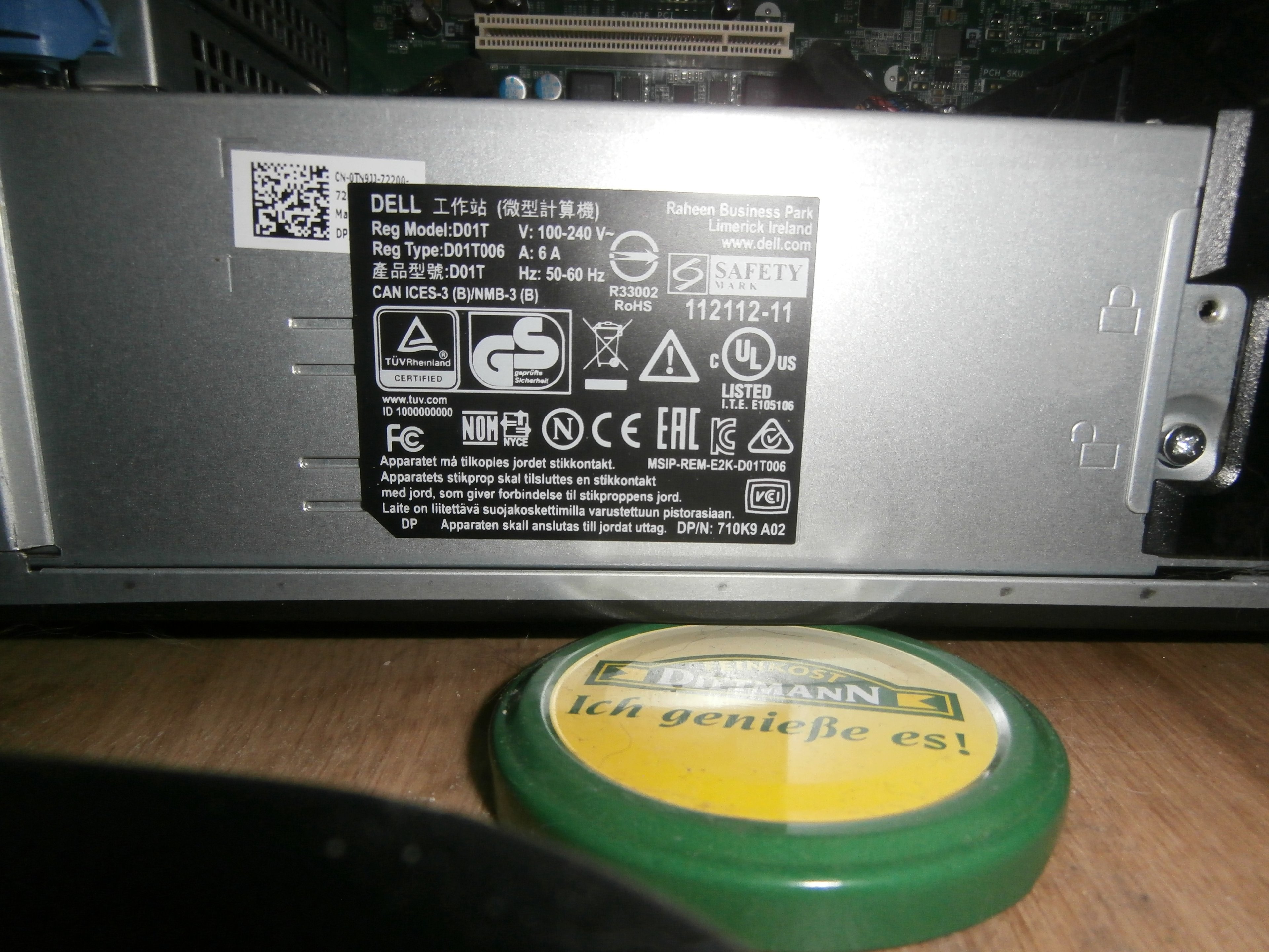

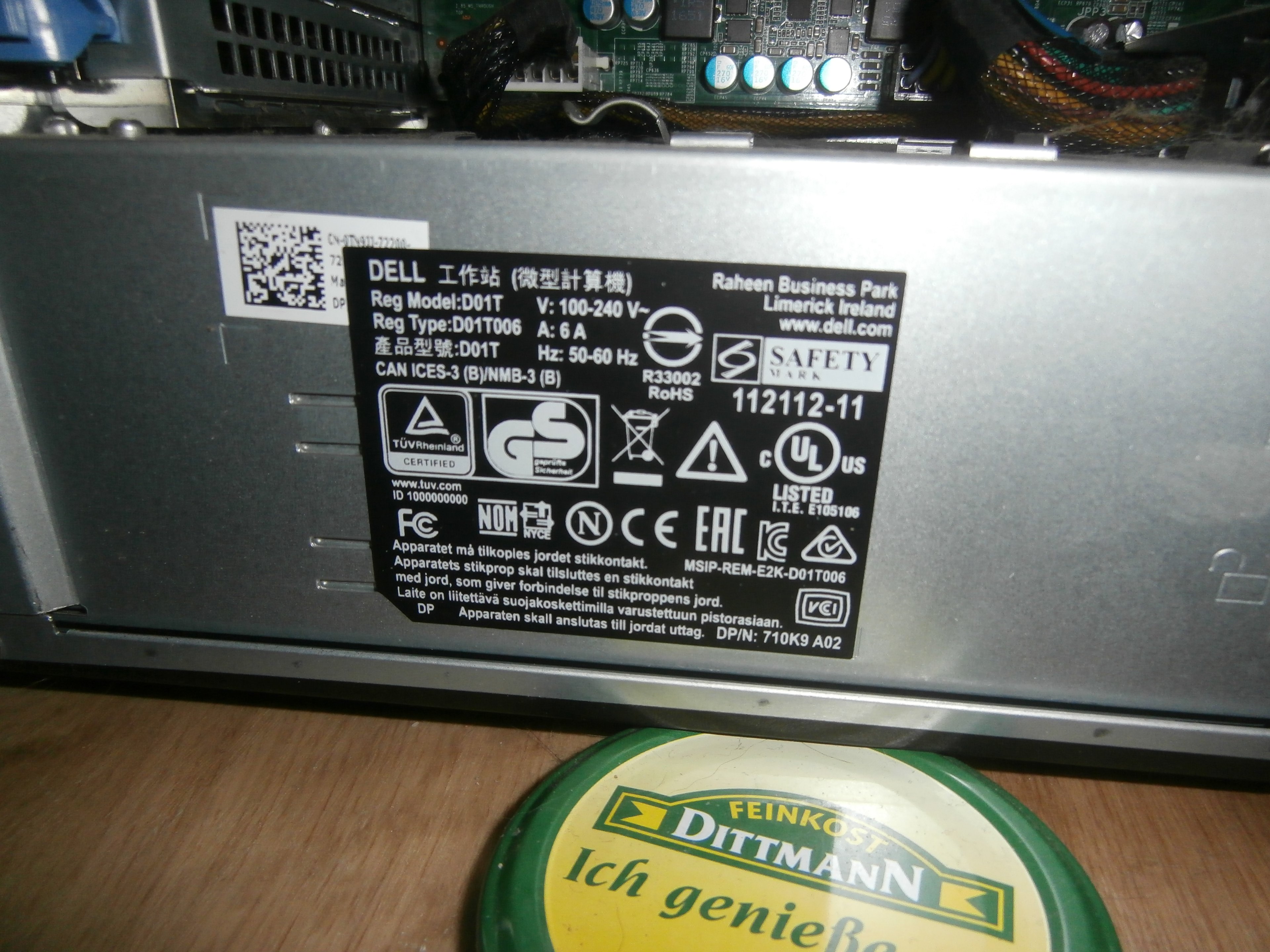

Hallo nochmal. Habe gerade mal nachgeschaut und aufgemacht um ein Foto zu schießen.
Das Netzteil hat 685 Watt.
Hoffe, dass sich da etwas mit einem Adapter machen läßt.
Da steht leider überhaupt nichts zur Ausgangsleistung. Nimm das Netzteil mal ganz raus. Da müsste dann der entsprechende Aufkleber drauf sein mit den nötigen Angaben.

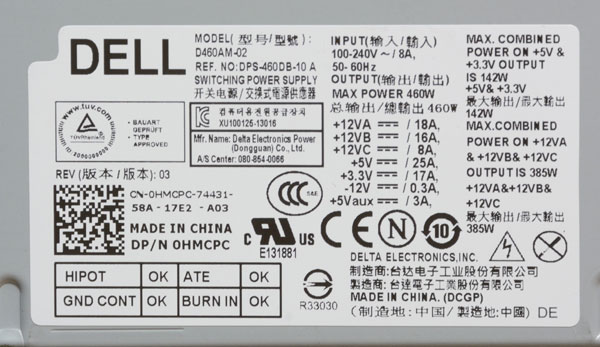

Aber hätte er von Anfang an gesagt, dass er die Kiste kennt und dass das Netzteil nicht so eine Gurke ist wie dieses hier:
Das wird von Dell übrigens mit "460 W" beschrieben. Schafft kombiniert auf allen 12 V-Schienen aber auf einmal nur noch 385 W , auf einer sogar nur 96 W. Sowas wird hier im allgemeinen als China-Böller bezeichnet.

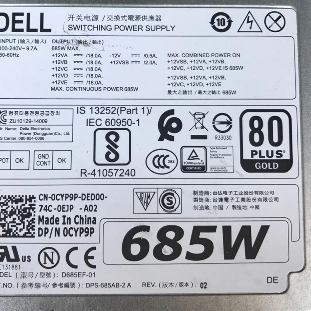

Da kann ich eventuell etwas zu beitragen;
Netzteil-685W-D685EF-01-F685EF-01-DPS-685AB-2-EINE-0VDY4N-0CYP9P-F-r-DELL-T5810.jpg_Q90.jpg_.jpeg
Das Ding liefert also auch nur gute 200 W pro Schiene. Jetzt ist also die spannende Frage, wie die Anschlüsse auf diese Rails verteilt werden.
