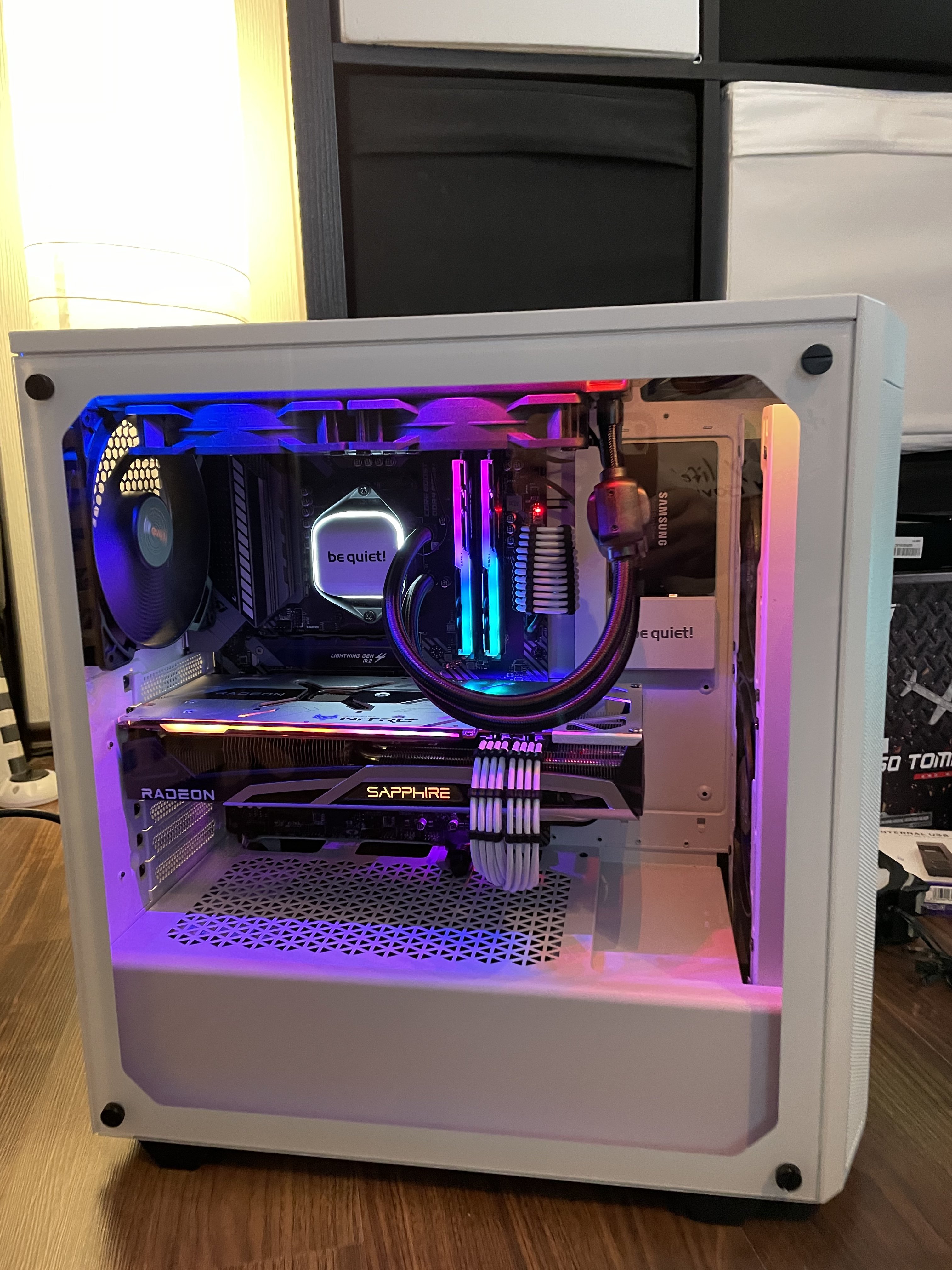

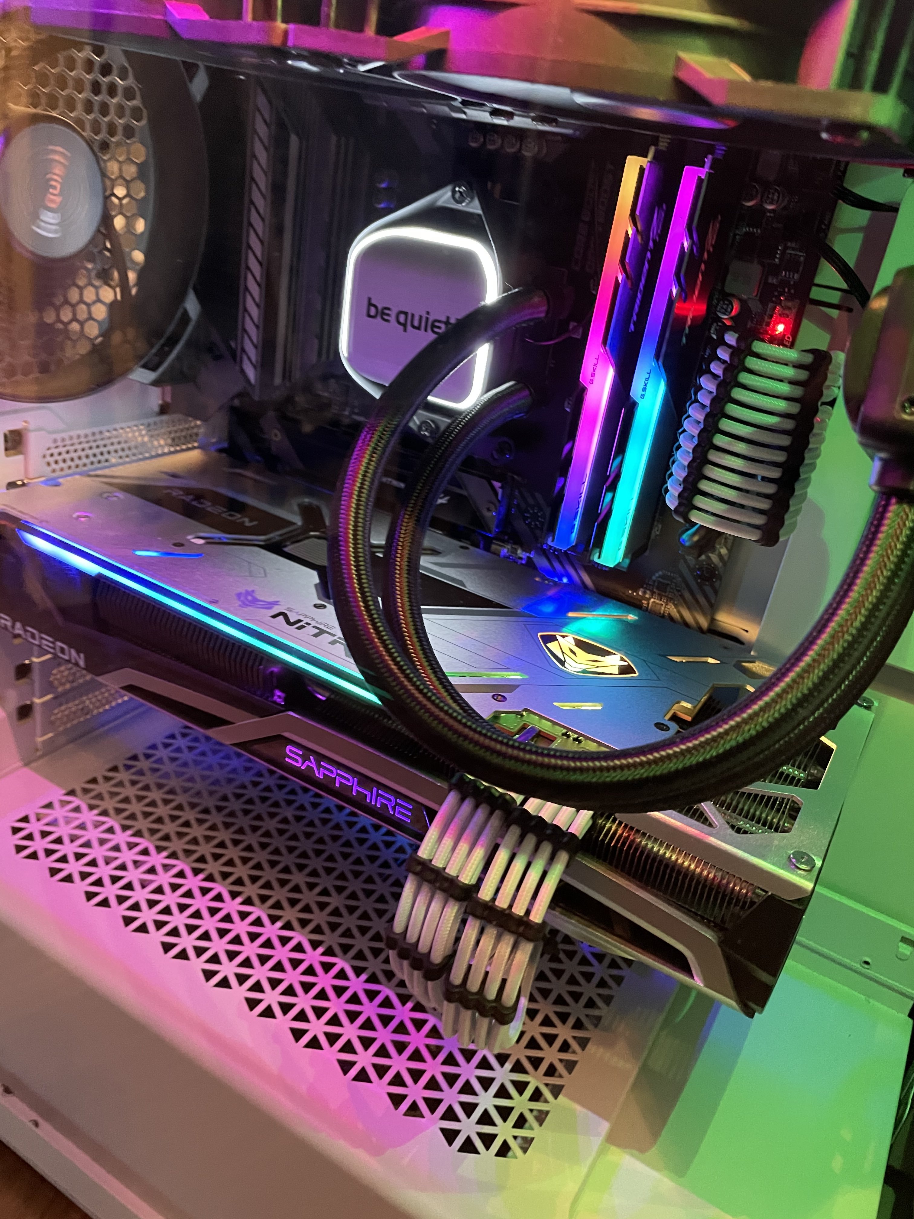

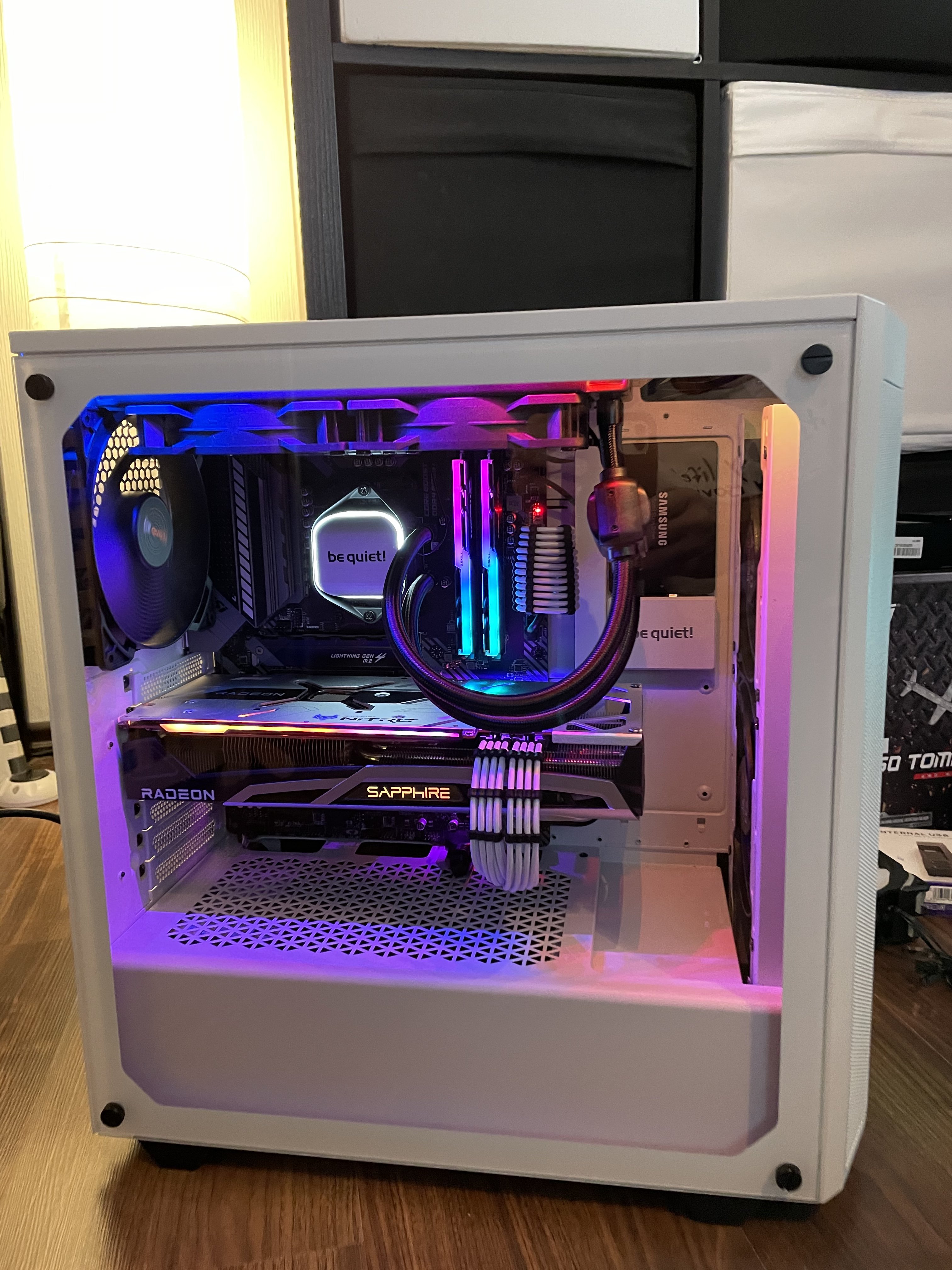

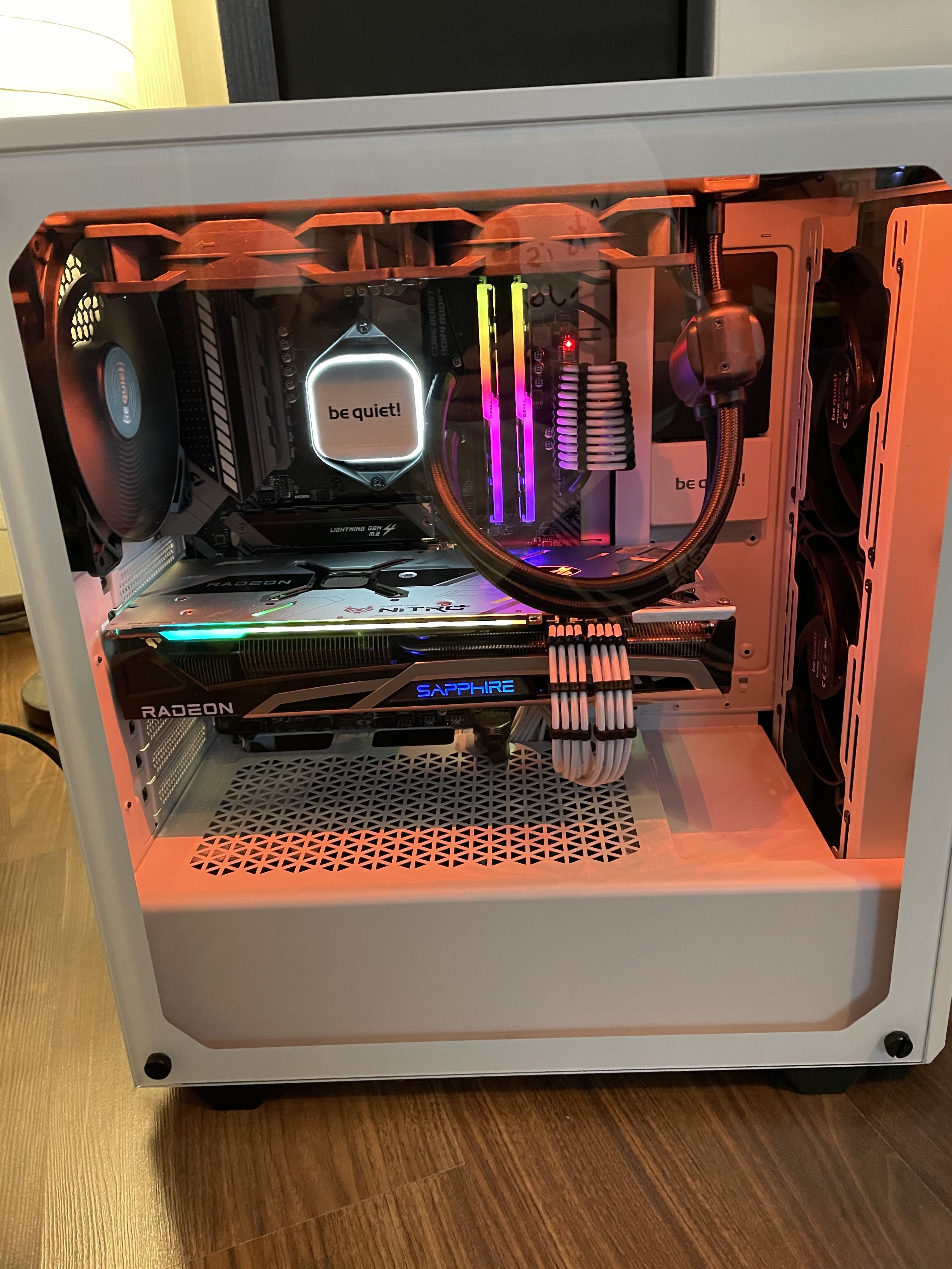

Hab auch eine Sapphire RX 6800 Nitro + für 649 EUR ergattern können. Totaler Zufall, ich freue mich so. Hab mein zweites System damit ausgerüstet, und freue mich jetzt drauf alles zu testen und zu benchen.
