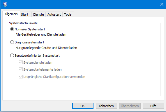

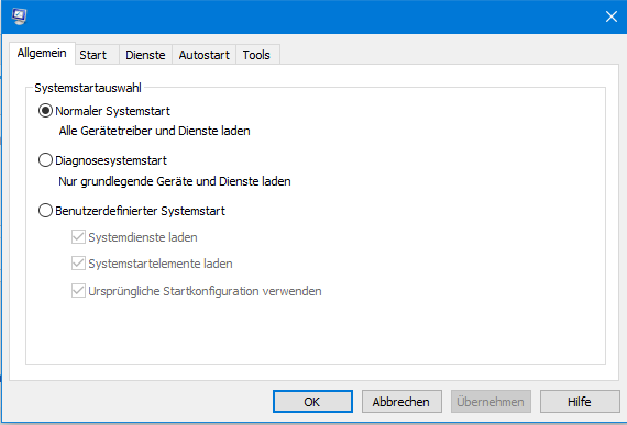

Unter "Ausführen", "msconfig" eingeben, im darauf folgenden Fenster
markiere "Normaler Systemstart".
Obwohl, wenn du wegen dem Passwort erst gar nicht so weit kommst,
hilft das dir nicht.

Ja, ich habs gerade eben oben ergänzt.
