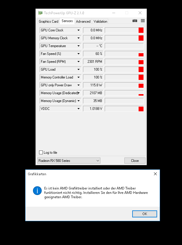

ich hab einen Server auf dem sind 6 x RX 580 8GB Asus T8G verbaut.
Doch leider hab ich das Problem das ich keine Temperatur Werte auslesen kann :freak:
Die 2te Meldung bekomme ich wenn ich in den AMD Treiber will...
Als ich den Server aufgesetzt hab mit Windows 10 Pro und den Treibern hat das auslesen funktioniert.
Ich bin mit RDP verbunden und es ist kein Bildschirm angesteckt.
Weiß einer woran das liegen könnte?

Steht der AMD Grafiktreiber denn noch im Gerätemanager? Was passiert wenn du ihn versuchst zu installieren?
Funktioniert die GPGPU Anwendung noch?
Ja auf dem Server läuft ein Ethereum Classic Miner.
Ich hab die Karten mit einem Bildschirm eingerichtet.
Tackt runter, vCore runter etc. Dann hab ich ihn runter gefahren und ab in den Keller.
Alle 6 Karten sind im GM. drin.
Jetzt bin ich per Remote Desktop verbunden.
Ohne Monitor kann ich nicht mehr in AMD Wattman rein weder Temp, Power etc auslesen.
Liegt das tatsächlich daran das kein Monitor angeschlossen ist?
Versuch es mal mit TeamViewer. Bei meinem HomeServer kann ich über RDP auch nicht alles auslesen/ einstellen. Per TeamViewer funktioniert es.
TW bringt leider auch nichts und hat nur eine Auflösung von 640 x 480 die man nicht umstellen kann.
Das ist doch misst was AMD da mit den Treibern macht ... :(
