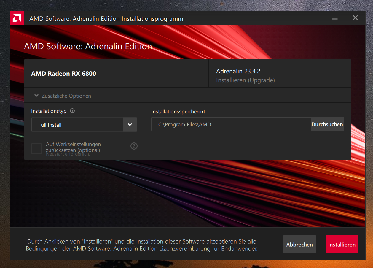

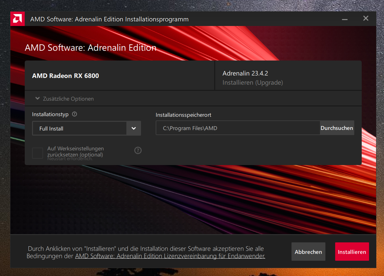

so ich habe jetzt mit ddu alle nvidia reste gelöscht und bin jetzt kurz davor die amd software neu zu instalieren ist das so richtig?

Zum Treiber:
Ja, kann so installiert werden.

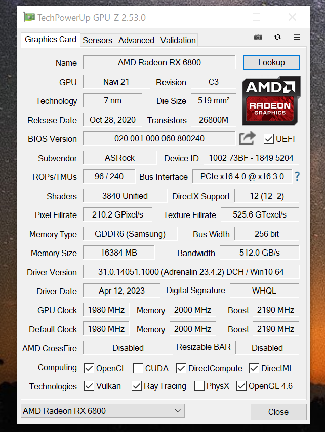

Wird die Funktion "Resizable BAR" genutzt? - Dies lässt nach Installation des AMD-Treibers mit der Adrenalin Software auslesen über die Menüpunkte "Leistung" und "Konfiguration", die Info befindet sich unten rechts, alternativ kann auch GPU-Z verwendet werden.

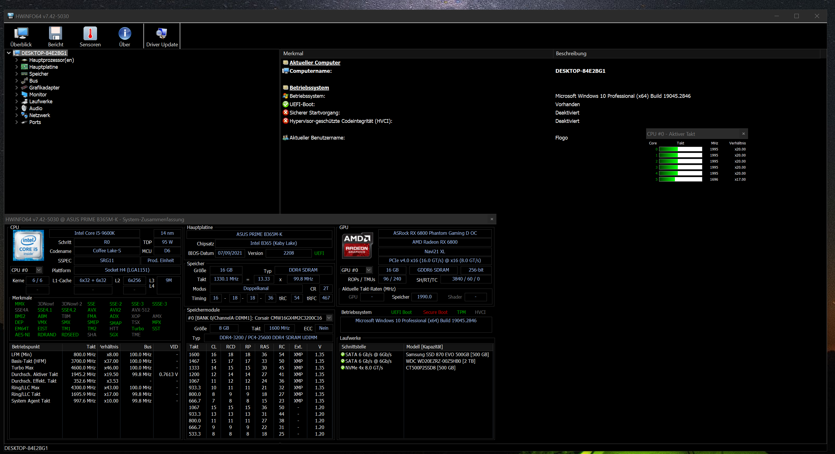

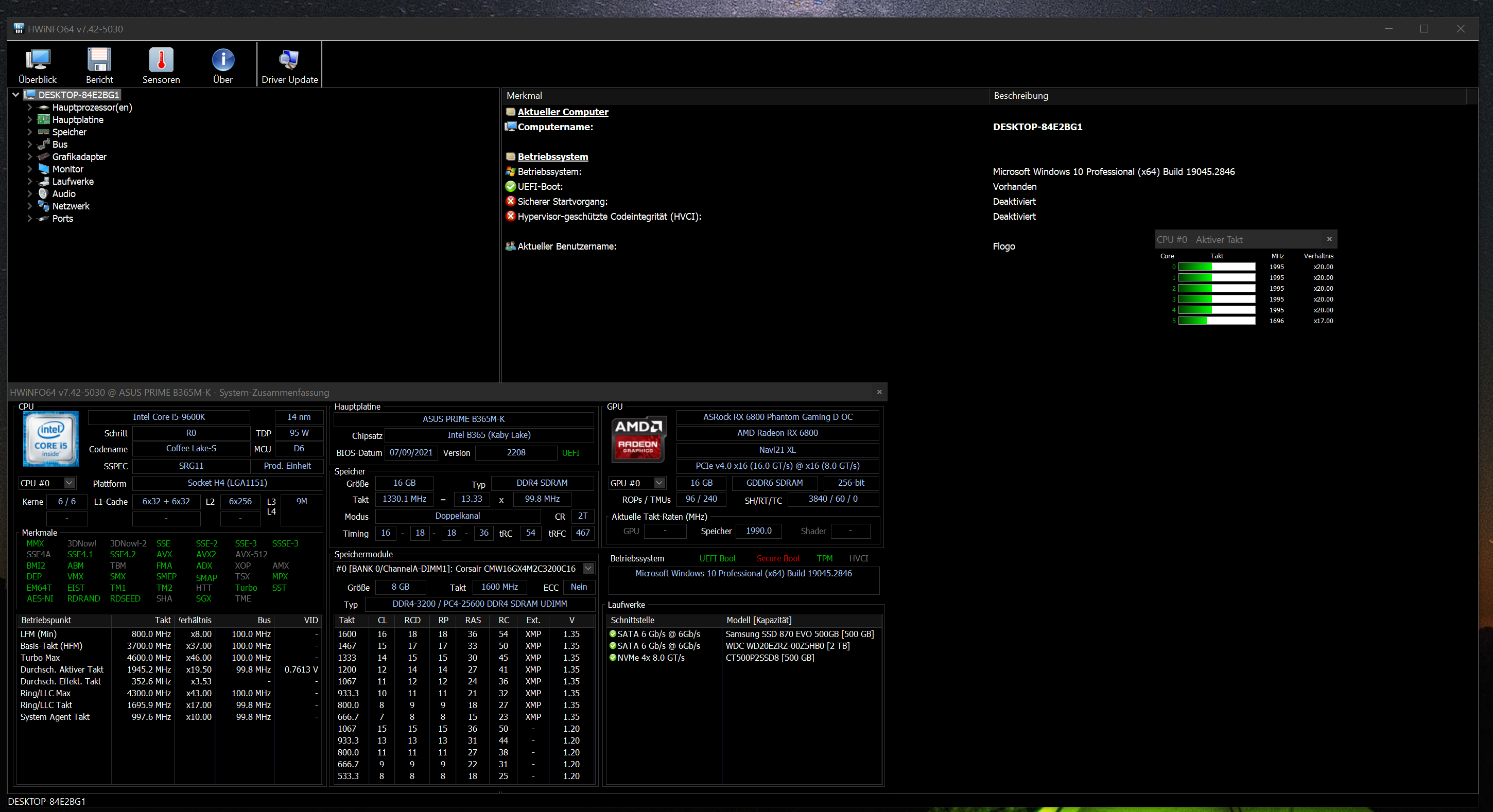

Ist es möglich einen Screenshot des ersten Reiters von GPU-Z und von der Systemübersicht/Zusammenfassung von HWiNFO zu erstellen und hier zu posten?
Dann könnte man sich einen besseren Eindruck über Systemkonfiguration verschaffen.
feidl74 schrieb:
ich denke ein cpu upgrade würde helfen.....ist nicht mehr die frischeste und wird in bestimmten sztenarien am limit sein...
Wenn es davor mit einer 3070 Ti ohne Probleme lief und jetzt mit der RX 6800 durchgehend ruckelt hat das rein gar nichts mit dem Prozessor zu tun.
Hier die infos
