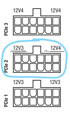

Und deshalb schließt man bei leistungsstarken Grafikkarten bei Multirailnetzteilen auch diese an die +12V3 UND +12V4 Ausgänge (sind auch noch die leistungsstärkeren Ausgänge) seperat an und nicht via Y-Kabel nur an einen Ausgang +12V1 ODER +12V2 (die können sowieso i.d.R. weniger leisten als 3+4). Da wundert es also nicht, wenn selbst ein 1000W Netzteil ab und an aussteigt. Du hast dann eben gar keine 1000W, weil es die Summe aller Ausgänge -12V Schienen- ist, die die Wattangabe hergibt und nicht auf einem Ausgang leisten können!

ist halt etwas unlogisch:

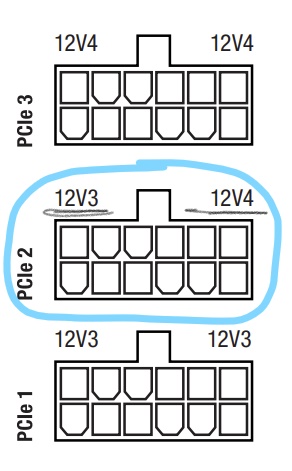

Es gibt 3x PCIe Anschlüsse mit 12 PIN je 6 (6 + 2, die 2 PIN sind ja gesplittet) auf ein der Kabelpaar. Diese sind folgendes aufgeteilt
1 PCIe 12V (beide 4V)
2 PCIe 12V (1. 6PIN 3V + 2. 6PIN 4V)
3 PCIe 12V (beide 3V)
Das sind ja immer 12 PIN Ausgänge gesplittet auf 2x 6 PIN mit +2 gesplittete PINs auf jeweils der Kabel paar.
Wenn ich also 2 Y Kabel verwende - benutze ich PCIe 1 + PCIe 2 -> davon gehen jeweils ein kable paar aus der 6PIN mit 4V und der andere aus 3V
Wenn ich ein Y Kabel in den 2.en PCIe Anschluss einstecke, kommt auf den jeweils 6 PIN Kabel das gleiche raus - einer 3V zweiter 4V.
+ in der Beschreibung steht folgende Sätze (Zitat aus dem Handbuch):
"Bitte achten Sie auf eine gleichmäßige Auslastung der 12V-Leitungen 12V3 und 12V4:
■ Verwenden Sie PCIe 1 und PCIe 3, wenn Sie zwei PCIe-Kabel verwenden
■ Verwenden Sie PCIe 2, wenn Sie nur ein PCIe-Kabel verwenden"
Oder soll ich hierbei die Grafikkarte auf einen PCIe mit NUR 4V Ausgänge anschließen ?

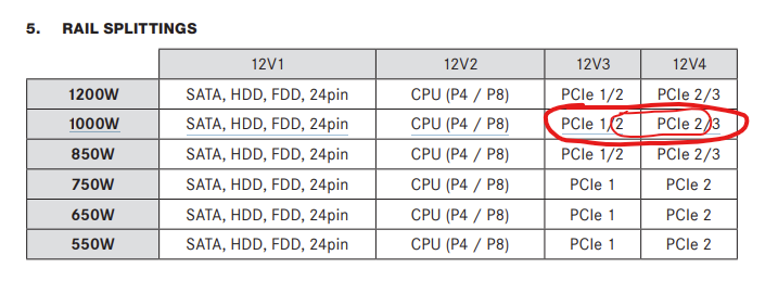

SP 11 750W Platinum hat nur PCIe1+2, da müssen zwei Kabel benutzt werden weil sonst auf V3 Überlast und auf V4 keine Last ist.
Beim 1000W Platinum (bzw ab 850W) gibt es dann PCIe1-3. Da kann man entweder 1 Kabel an PCIE2 nutzen oder zwei Kabel an PCIe1+3 wobie letzteres zu empfehlen ist. Da sind dann V3+V4 gleichmäßig ausgelastet.
Denniss schrieb:SP 11 750W Platinum hat nur PCIe1+2, da müssen zwei Kabel benutzt werden weil sonst auf V3 Überlast und auf V4 keine Last ist.

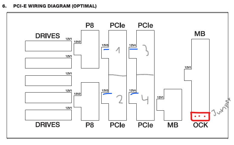

Ich meine die Dark Power Netzteile kann man umschalten von Multirail auf Singlerail mittels Schalter. Natürlich nicht im Betrieb sondern stromlos.
1000W Multirail Netzteil ist wie 2x 500W Netzteile zusammen in einem Gehäuse. Man muß auch die beiden 500W-Rails nutzen um die 1000W abrufen zu können.
Huskypower schrieb:Am besten machst du mal ein Bild wo man den Anschluß deiner angeschlossenen Grafikkarte und dem Netzteil sieht und stellst es hier ein.
Das habe ich ja schon oben im Post... Ich verwende PCIe 2 Slot mit 12V3+12V4 geteilt
Diese gehen mit einen Y Kabel in die Grafikkarte
(mit getrennte Kabel, bzw. 2x Y Kabel welche einzeln in die Grafikkarte geht, habe ich auch ausprobiert, ist aber in Grund das gleiche)
Bilder sind im Anhang...
1. Bild -> wo mein Kabel steckt. (die AMD RX6900XT hat auch nur die 2 Kabel 2x 8 PIN (6+2 gesplittet) )
2. Bild Zeigt auch, dass PCIe die beide V3 und V4 Schiene benutzt.

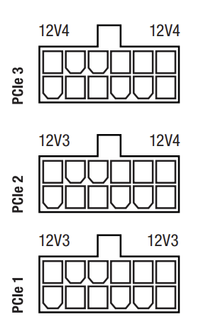

3. Bild von Dark Rock 12 (s.u.)

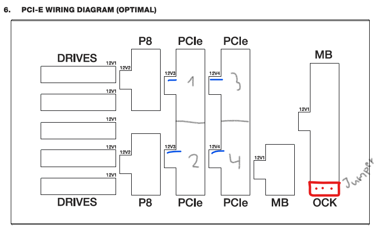

Ja, kann man umstellen. Das Dark Rock 12 1000W hat entweder ein Schalter, oder ein Jumper, den man reinsteckt.Denniss schrieb:Ich meine die Dark Power Netzteile kann man umschalten von Multirail auf Singlerail mittels Schalter. Natürlich nicht im Betrieb sondern stromlos.
Das DR12 habe ich aber noch nicht...
Und die Aufbau der Anschlüsse ist etwas anders.
Bin nicht ganz sicher was das Jumper macht.
So wie ich das verstehe, dieses Jumper verbindet 12V3 und 12V4 zusammen, sodass ich in jede PCIe Slot das Y-Kabel reinstecken kann. (im Lieferumfang gibt es NUR Y Kabels, 8 Stück.)
Ich poste die Bilder von Dark Rock 12 Anschlüsse hier. Da sind nur 2x 12V3 und 2x 12V4 Anschlüsse. Es gibt dort kein gemischten Anschluss, wie bei ST11 1000W.
Ich glaube jedoch wenig, dass BeQuiet vorgesehen hat, eine Grafikkarte mit 2 getrennte Y kable zu betreiben, damit diese irgendwo rumliegen, wenn die doch NUR Y-Kabels im Lieferumfang haben?

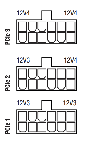

Das sind die Anschlüsse der ST11 1000W
und
Die Bilder habe ich immer im Anhang gestellt...
Hier ist das Dark Rock 12:
Ich nehme also an, dass hier bei MultiRail ich 2 Kabel irgendwo im Gehäuse verstecken muss (richtig blöd). Weil die Lieferumfang NUR Y Kabel sind.
Was jedoch bei ST11 wegfällt, weil da keine Schaltung gibt. Die NT ist immer in MultiRail mode.
