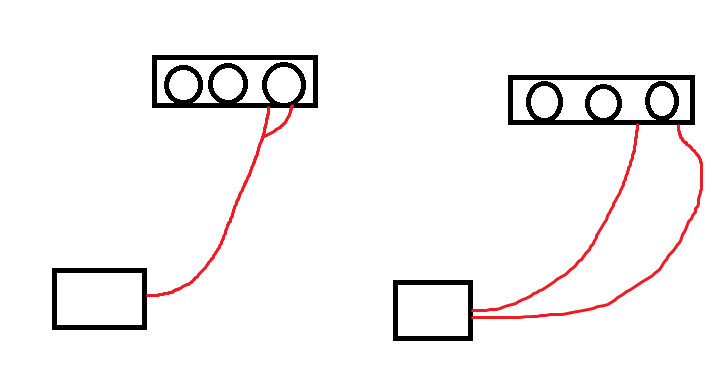

oll1e schrieb:
1x 12PIN Geht in das PSU -> 2x 6PIN gehen in die GraKa
Ich würde sagen dann ehe rechts
(*Links, ist ja bei alte PSUs noch gewesen. Dass eine 6PIN Asnschluss gesplittet wird)

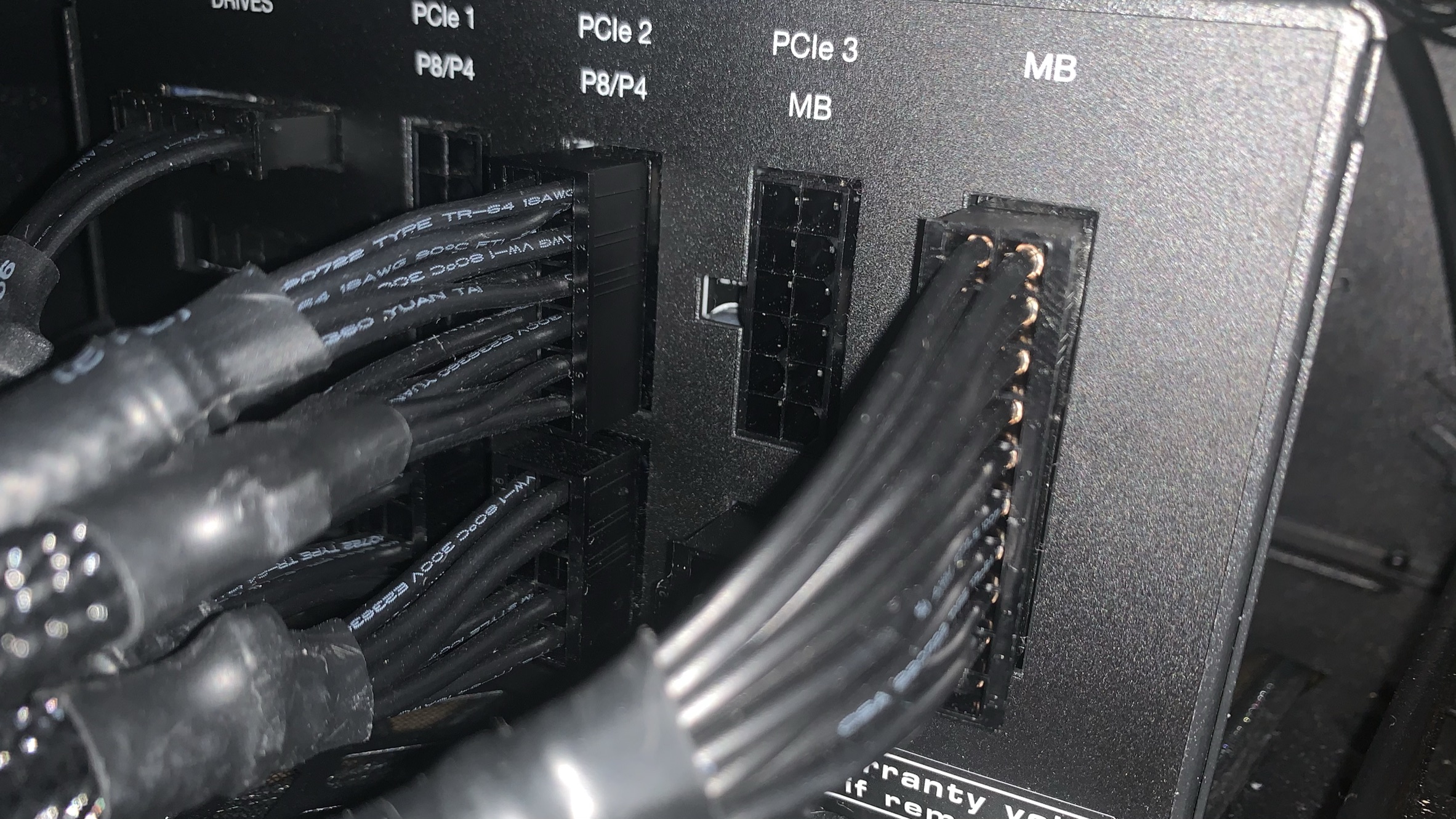

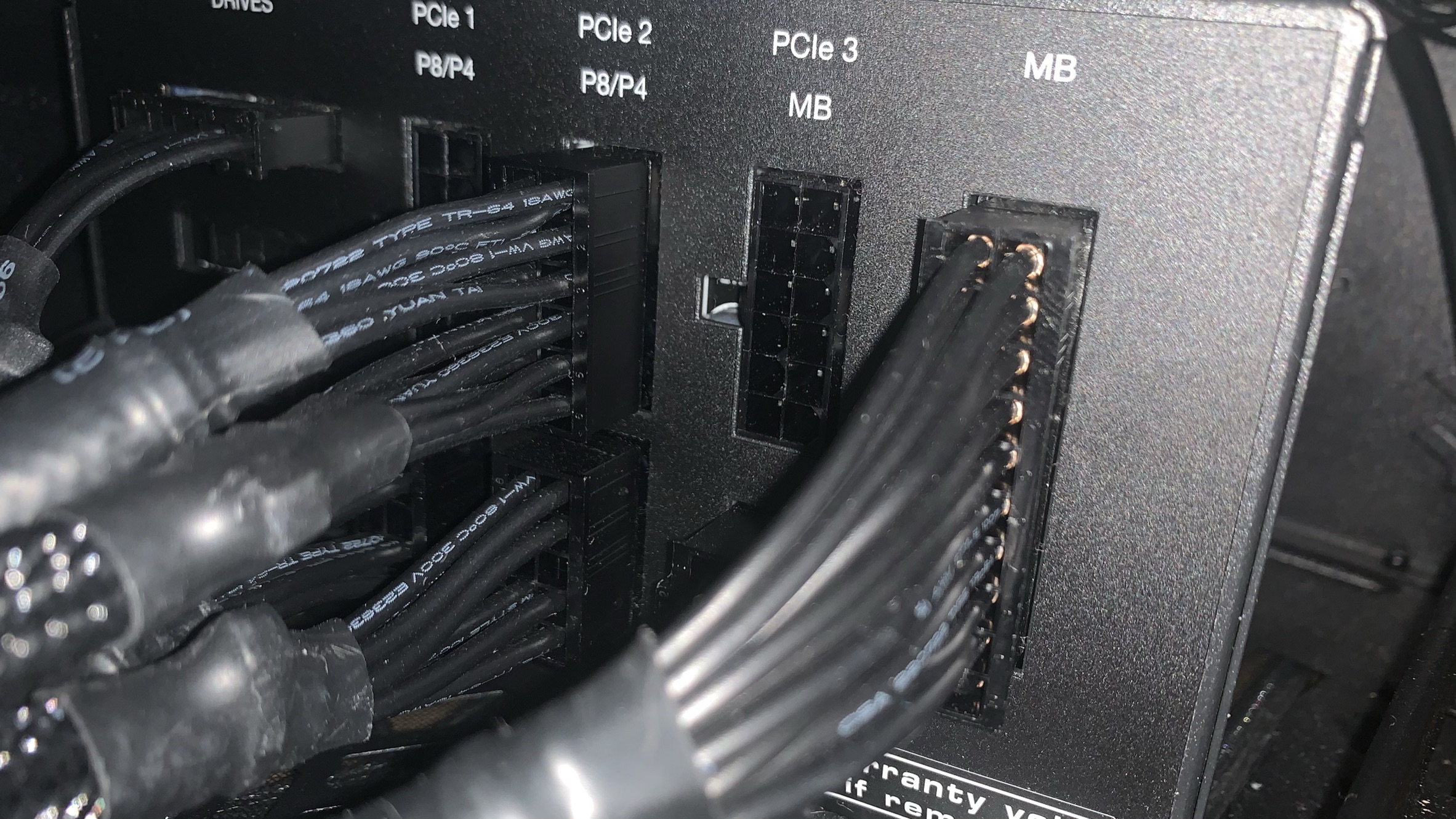

Hier zur Erfrischuing nochmal:
Grafikkarte: AMD RX6900XT Referenze
Netzteil: BeQueit! Straight Power 11 - 1000W 80+Platinum (gibts nur eine)
Buchsebezeichnund -> PCIe 2 (12V4+12V3)
Da kommt ein Kabel, mit ein 12PIN Buchse in Netzteil - PCIe 2 (wie auf der Fotos)
daraus kommen dann 2x 6PIN Kabel mit 2 Buchsen raus -> beide gehen in die Grafikkarte.
Die Fotos bringen euch nicht weiter... Mainboard vorne - Netzteil hinten... ich möchte ungerne alle Kabel wieder Auseinander bauen. (habe jetzt auch keine Zeit)
Trotzdem mache ich im laufe des Tages Fotos von System, aber wird nicht so viel bringen -es geht jetzt nur um EIN Kabel.

So, jetzt... ne minute Zeit gehabt:

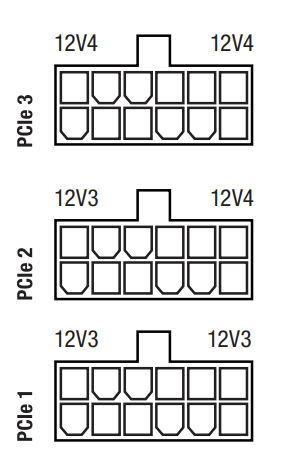

Auf PSU stehten keine V# Parameters. also wo V3 oder wo V4 Buchse ist. (sowas steht auf Dark Rock/Dark Rock Pro)

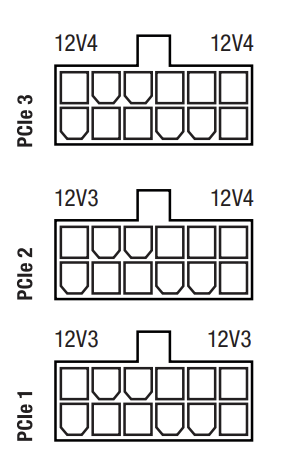

Das Steht in Handbuch:

Ok und Danke. Jetzt sieht man endlich mal was und kann sich auch ein Bild davon machen. Allerdings sehe ich da nichts auffälliges.
Den von dir benutzten Anschluß PCIe2 teilt sich in 12V3 + 12V4 auf. Also zwei 12V Schienen mit je 30A. Das sollte mehr als ausreichend und nicht die Ursache deines Problems sein. Solltest du 2 von den Kabeln haben, würde ich dennoch mal probeweise eins in PCIe1 und eins in PCIe3 stecken und jeweils 1 Stecker davon in die Grafikkarte.
Hast du mal in der Zuverlässigkeitsverlauf mal nachgeschaut ob da was drin steht?
Hast du die Möglichkeit deine Karte bei jemandem anderst mal zu testen? Nicht dass die vielleicht doch ne Macke hat. Deine Temperatur vom Prozessor ist ok und auch auf Stockwerte laufen oder hast du via Bios oder Ryzen Master was eingestellt?

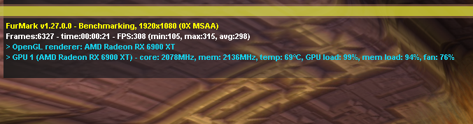

Mal ne andere Frage:

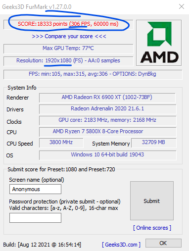

Wenn jemand eine 6900XT hat - was kommt in Test bei FurMark raus bei euch ?
Bei mir kommen 215FPS bei QHD Preset Test
Und ca. 315 FPS bei FullHD Preset Test:
Ist das Normal ? mir kommt es irgendwie wenig vor ?

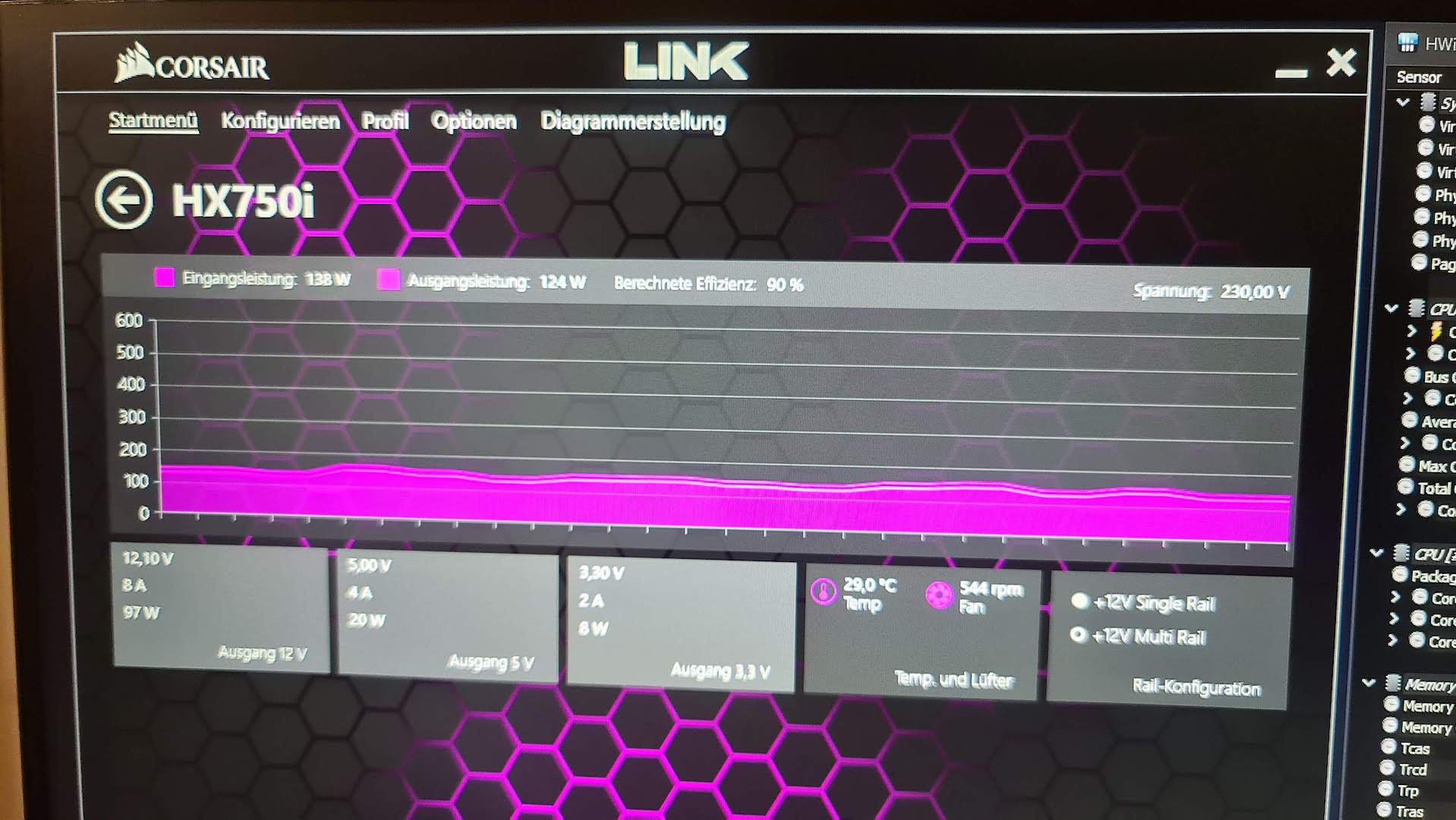

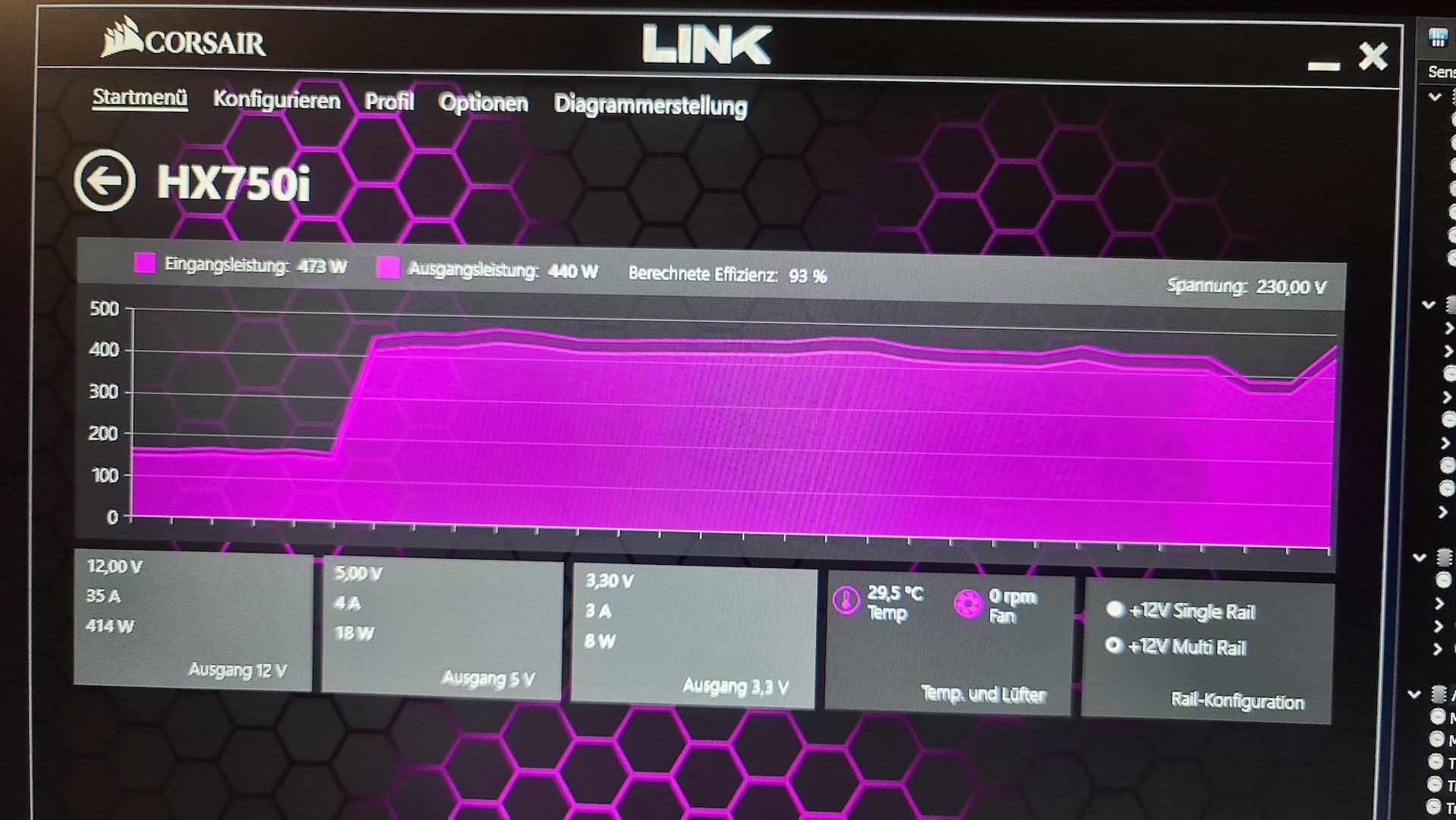

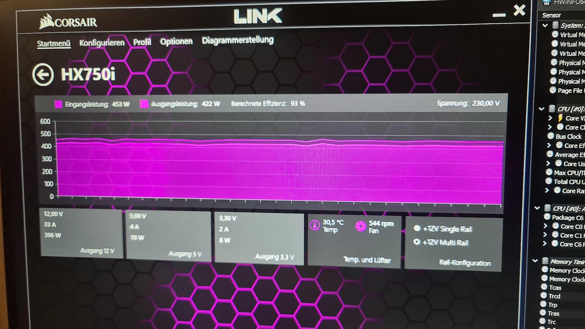

Es ist für micht nicht nachvollziehbar, weshalb ihr ein 1000Watt Netzteil braucht um eine RX6900XT zu berteiben.
Ich habe:
ASUS ROG Crosshair VII Hero WiFI
AMD Ryzen 9 3950x (läuft auf allen Kerne mit bis zu 4625MHz/4725MHz Boost)
RAM Kingston Fury 32 GB 3200MHz (2x16)
2x M2 SSD
2x SATA SSD
5x 140mm Lüfter
AIO NZXT Z63
und eben eine AMD RX 6900XT FounderE

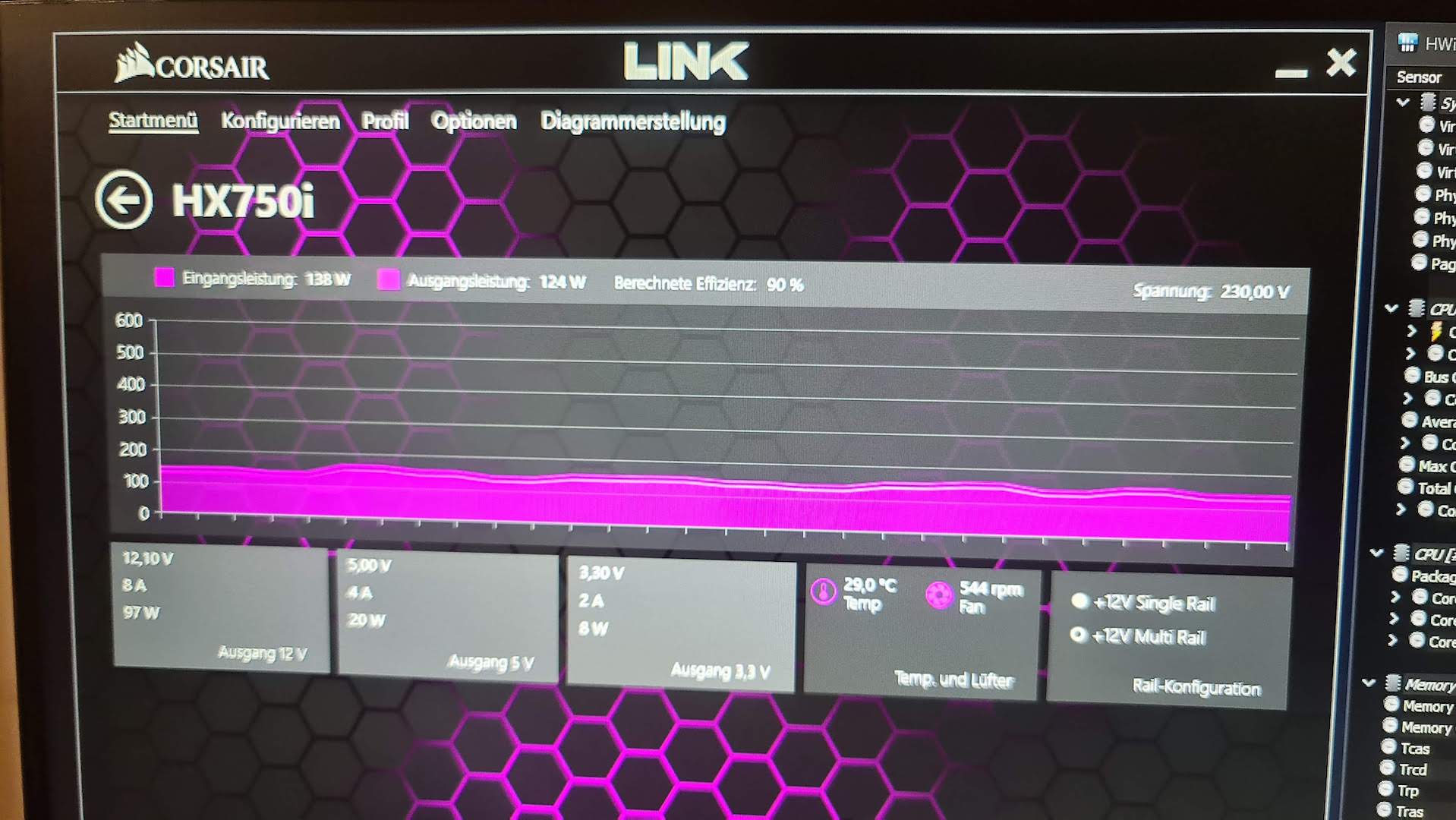

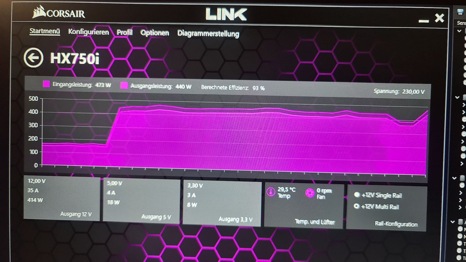

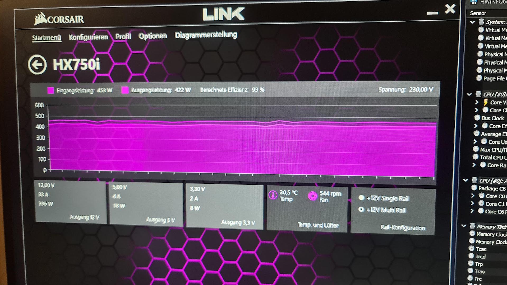

Und das ganze läuft sehr stabil mit einem 750Watt Platinum Netzteil von Corsair HX750i über MultiRail (je 40A)
Ohne Last läuft das Ganze bei ca. 125Watt, bei CinebenchR23 steigt durch die CPU der Verbrauch auf ca. 250Watt und mit 3DMark läuft die Kiste dann mit Volllast der GPU bei ca 450Watt, da meine Grafikkarte bei Volllast gerade mal 255W schluckt (aber mehr Takt und TFlops liefert wie Serie)
Angeschlossen ist diese mit 2x 8Pin einzeln (nicht über Y-Kabel), Mainboard mit 8Pin+4Pin zzgl 24Pin und sonst nur noch 2x SATA SSDs also 1x 6Pin.

hier nochmal zwei Sachen, wie gesagt es geht nicht darum das ein Netzteil abschaltet sondern es geht darum das ein Netzteil Konstante Leistung liefern kann auf der 12 Volt schiene damit die GPU auch Stabil laufen kann.
Hier das Bild aus dem Video zu dem Ripple Test
und wer jetzt nicht weiss was ein Ripple Test ist der sollte sich das durchlesen https://www.tweakpc.de/hardware/tests/netzteile/nzxt_e850_digital/s07.php

Danke für die verständliche Erklärung, ich werde mein Set ersteinmal so weiterlaufen lassen zumal ich zu 80% den PC zum Arbeiten Foto/Videobearbeitung brauche und nur zu 10% für Spiele und er wie beschrieben bisher keine Probleme macht.
BTW ist das Diagramm zum Ripple Test interessant zumal der Unterschied zwischen Corsair RM1000i (zweiter / MultiRail) und das Corsair RM1000 ohne i (letzter / SingleRail) in dem Test sind. Geanuso wie der Unterschied zw RM1000i und HX1000i, was das gleiche Gerät ist laut Corsair nur mit anderer Zertifizierung.
