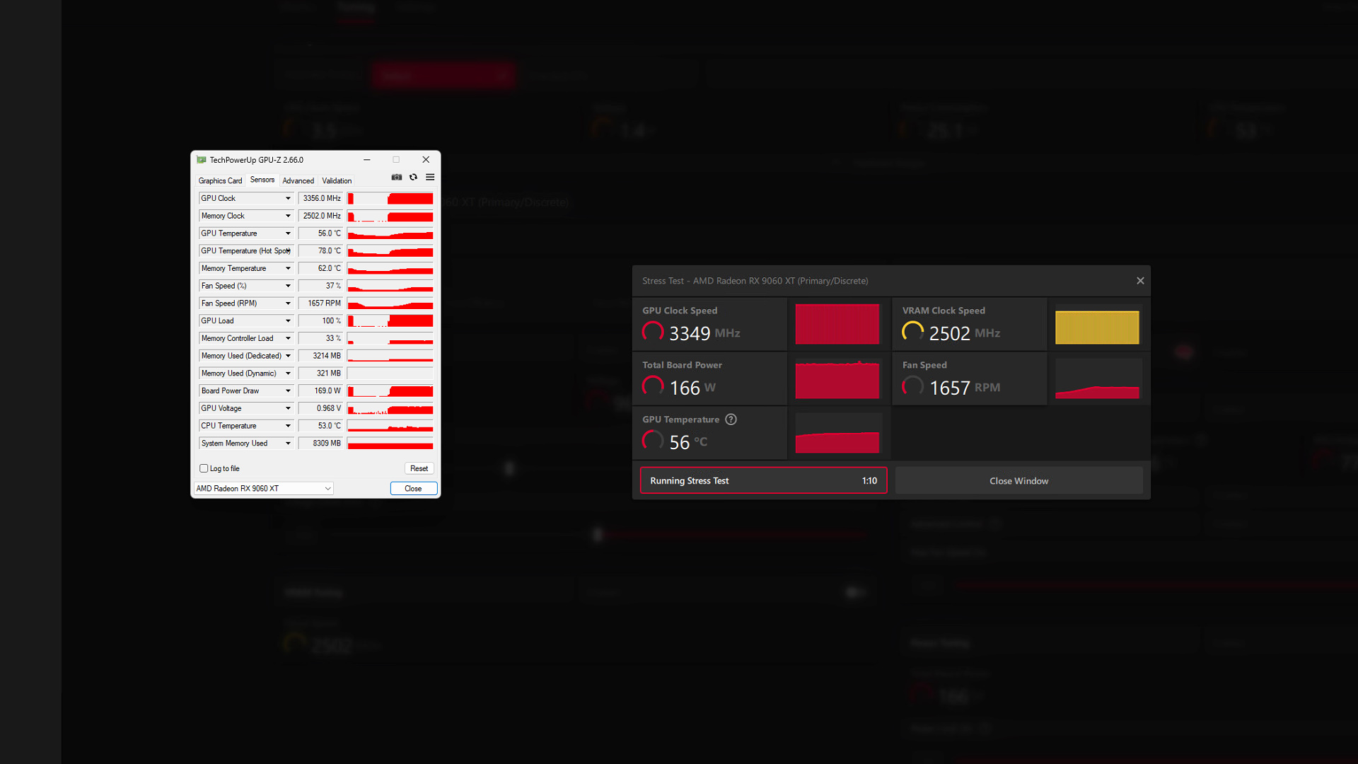

Ein kleines Update:
1. Habe den Lüfter hinten einmal gewendet, sodass er nun rauspustet
2. Habe die Grafikkarte inspiziert und konnte die Wärmeleitpaste sehen, nichts war verlaufen. Habe dann vorsichtig alle möglichen Schrauben überprüft und einige waren quasi locker und ließen sich noch mind. 1 ganze Umdrehung mit der Hand ohne Gewalt weiter rein drehen.
3. Beim Zusammenbau ist mir aufgefallen das die Grafikkarte anscheinend gar nicht zu 100% im Slot saß, da dieser Pin am Ende nicht eingeklickt war und dies auch nicht geht, weil im Gehäuse so eine Stütze für lange GPUs verbaut ist. Die Stütze habe ich demontiert und alles wieder zusammengebaut.
Hier die Ergebnisse nach ca. 15min RoboCop: RoughCity spielen:
Sieht doch schon deutlich besser aus oder was sagt ihr? :)
Das stimmt aber die Temperaturen an sich sind deutlich besser (minus 12 Grad!) und sehr ähnlich zu denen von zeedy, einem Post über meinem letzten.
Die Lüfter sind bis so ca 1600/1700rpm quasi unhörbar. Darüber bis knapp 2600rpm ist das nur ein minimales Säuseln. Ab 3000rpm wird es wirklich laut.
