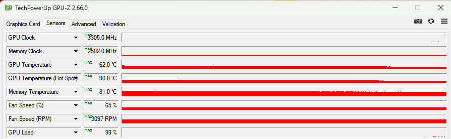

Mir macht ein wenig die Temperatur bzw. mein Delta zwischen GPU-Temp. und Temperatur des Hot-Spots der GPU Sorgen. Das Delta beträgt fast 30 Grad und sorgt dafür das die Lüfter wesentlich schneller drehen und der PC doch recht laut ist in Spielen. Ich habe neben einem Luftkühler für die CPU von Cooler Master, noch zwei weitere Cooler Master MasterFan MF120 Halo2 ARGB Luftkühler im Gehäuse. Mit meiner alten RX 6700 XT gab es keine Probleme. Was denkt ihr, wie kann ich der HotSpot-Temperatur Herr werden und warum ist das Delta so groß? Oder ist eine so hohe HotSpot-Temepratur normal bei dieser Grafikkarten-Serie?
1. Undervolting der GPU, momentan mit -30mV (noch nicht ausgereizt, war der erste Durchstich)
2. Lüfterkurve angepasst, damit die Lüfter nicht immer hoch und runter drehen. FanStop im Idle deaktiviert.
Screenshot wie sich die GPU unter Last verhält:
Screenshot wie sich die GPU im Idle z.B. beim Surfen verhält:

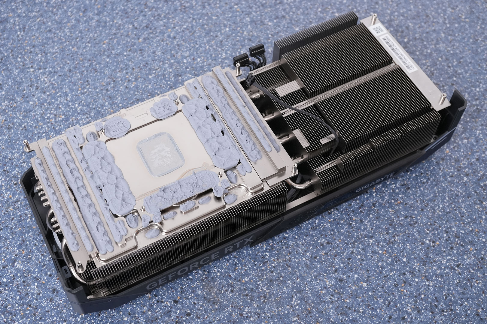

Das hier ist eine 5090, aber das gleiche hast du zwischen deinem PCB und dem Kühler bei der 9060XT
https://www.techpowerup.com/review/gigabyte-geforce-rtx-5090-gaming-oc/2.html

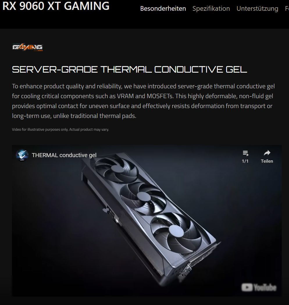

@coxon ich hab zumindest mal davon gelesen, dass Gigabyte das Gel optimiert haben soll, dass das nicht mehr passiert. Aber kA. Evtl. hat der TE auch noch ein Model erwischt, wo es noch nicht optimiert war?
Aber das Gel wird soweit ich weiß nicht auch auf der GPU aufgetragen oder?
Marketing.
Spielt das denn eine Rolle?

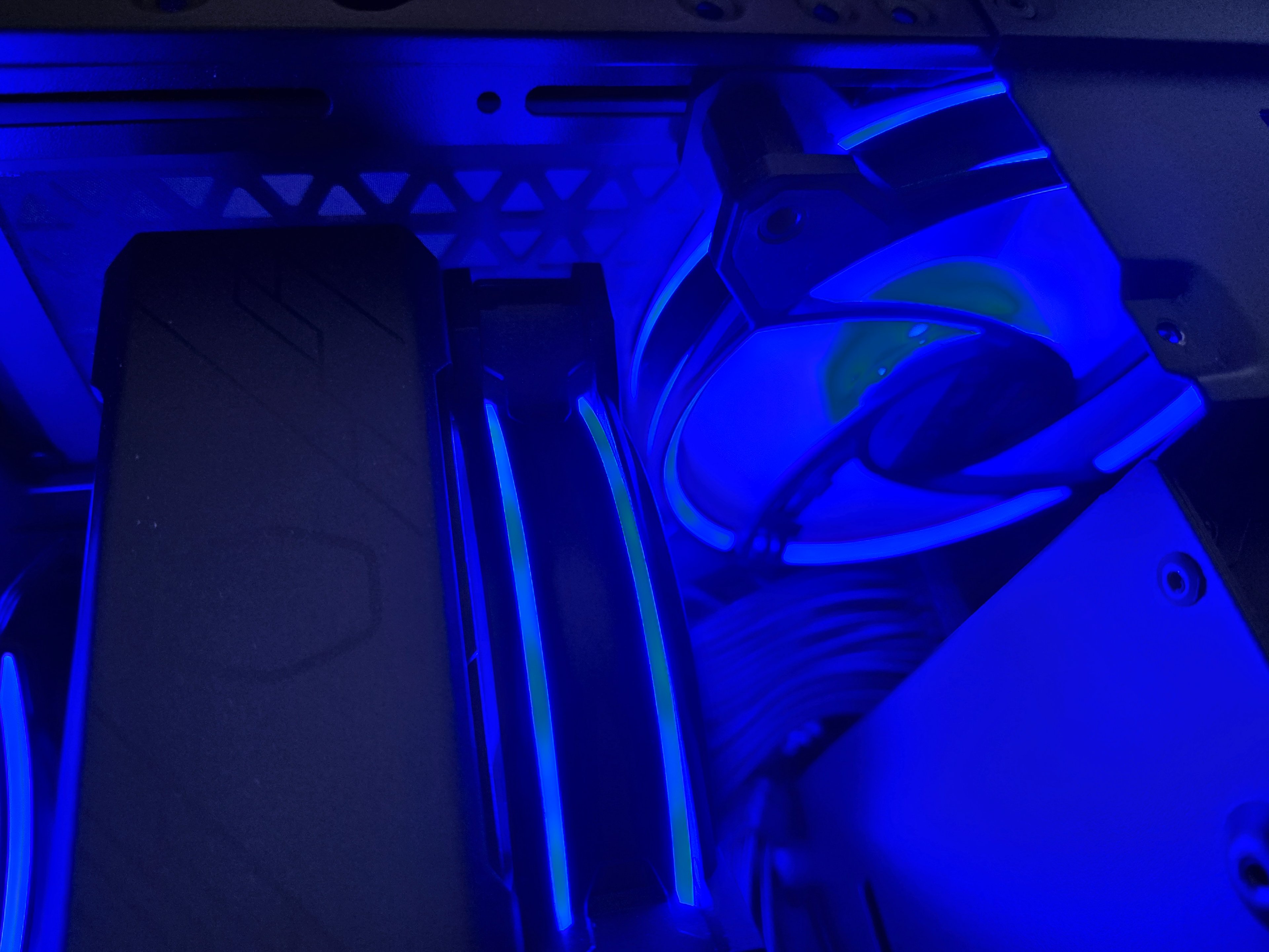

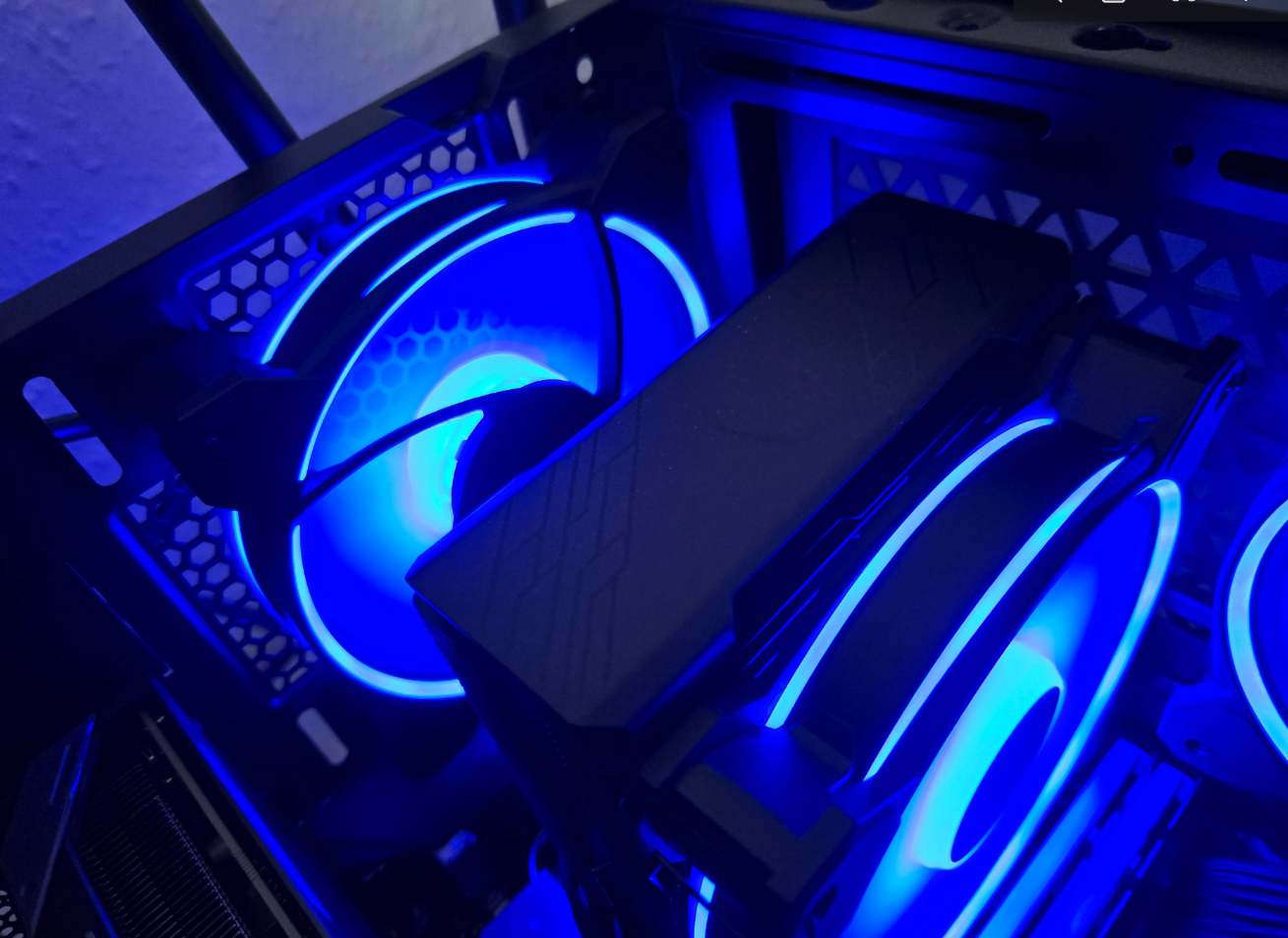

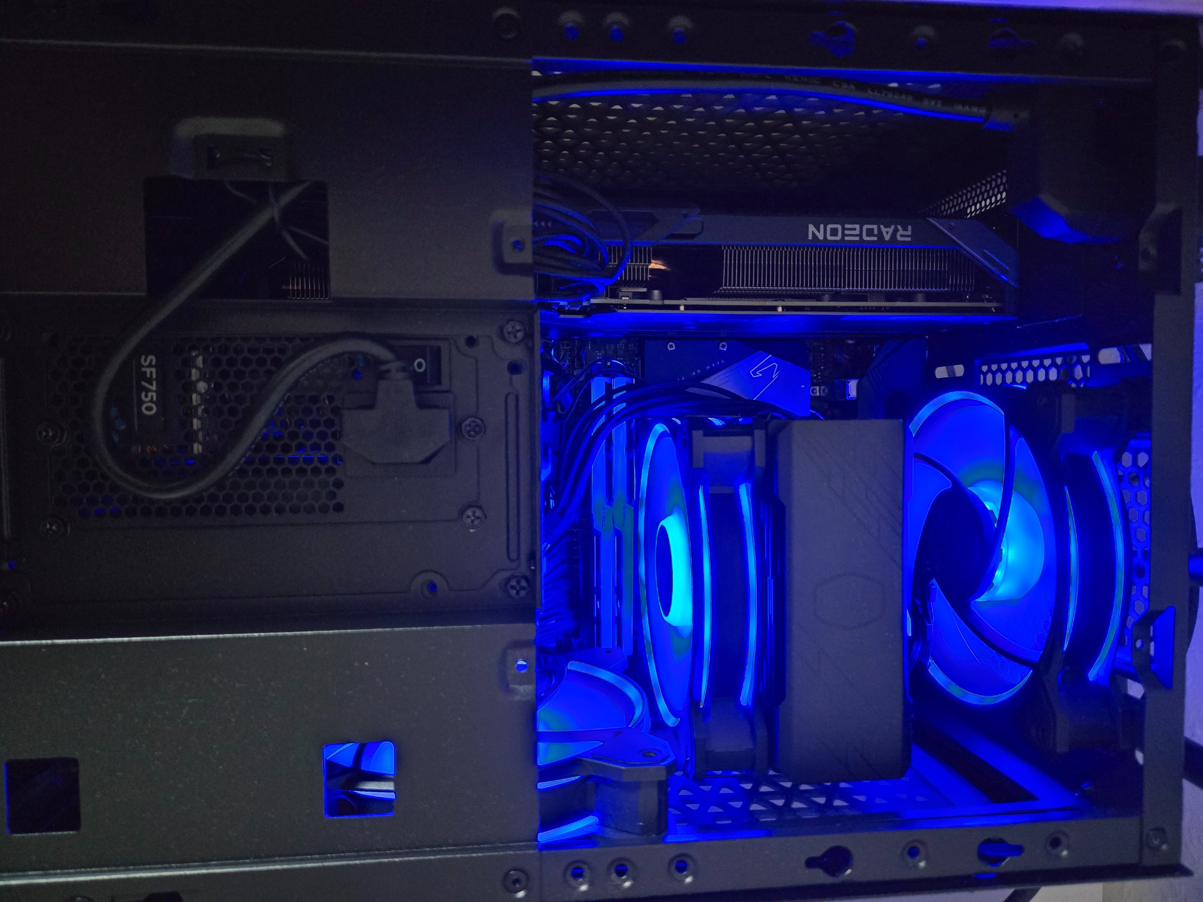

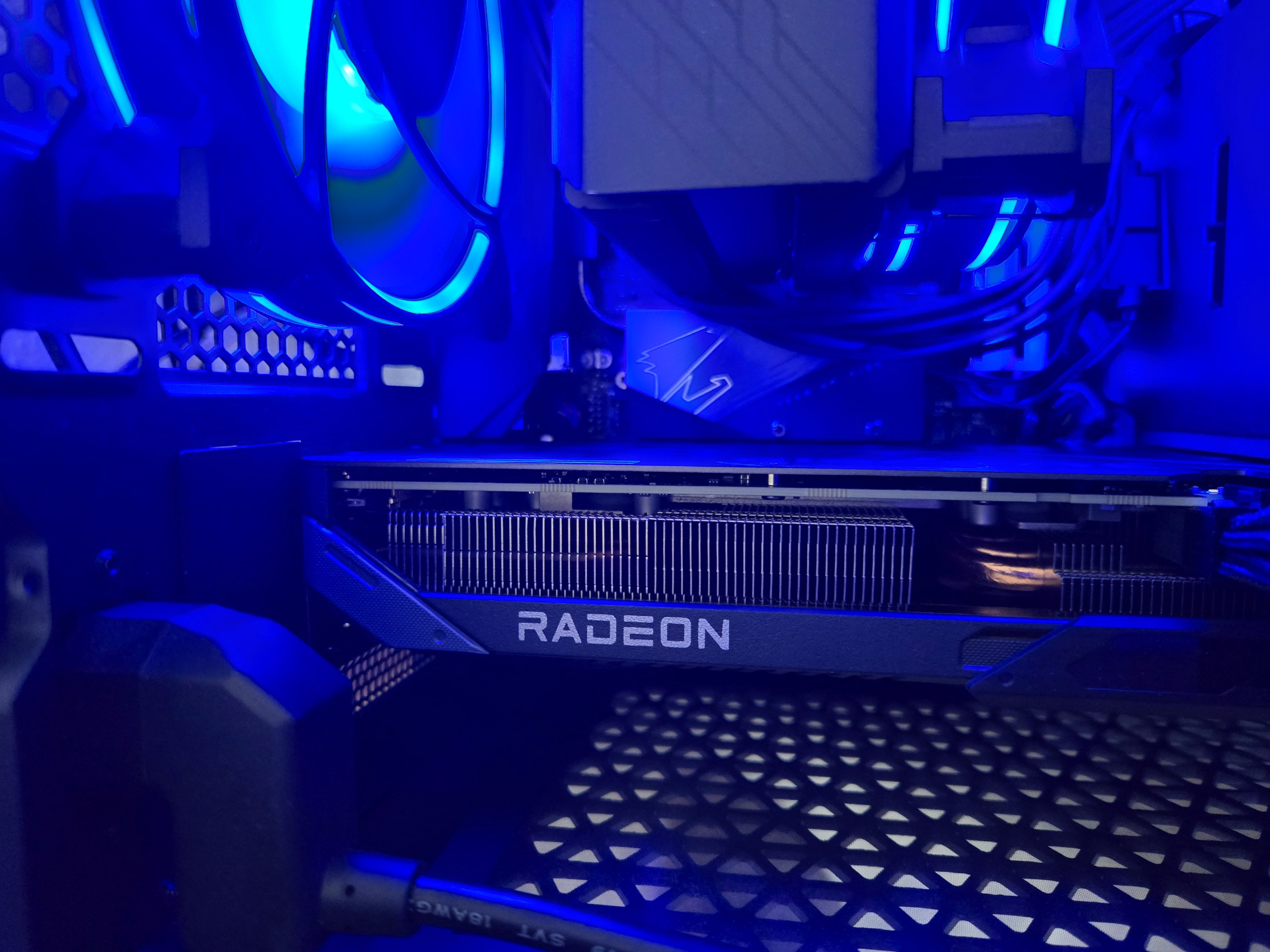

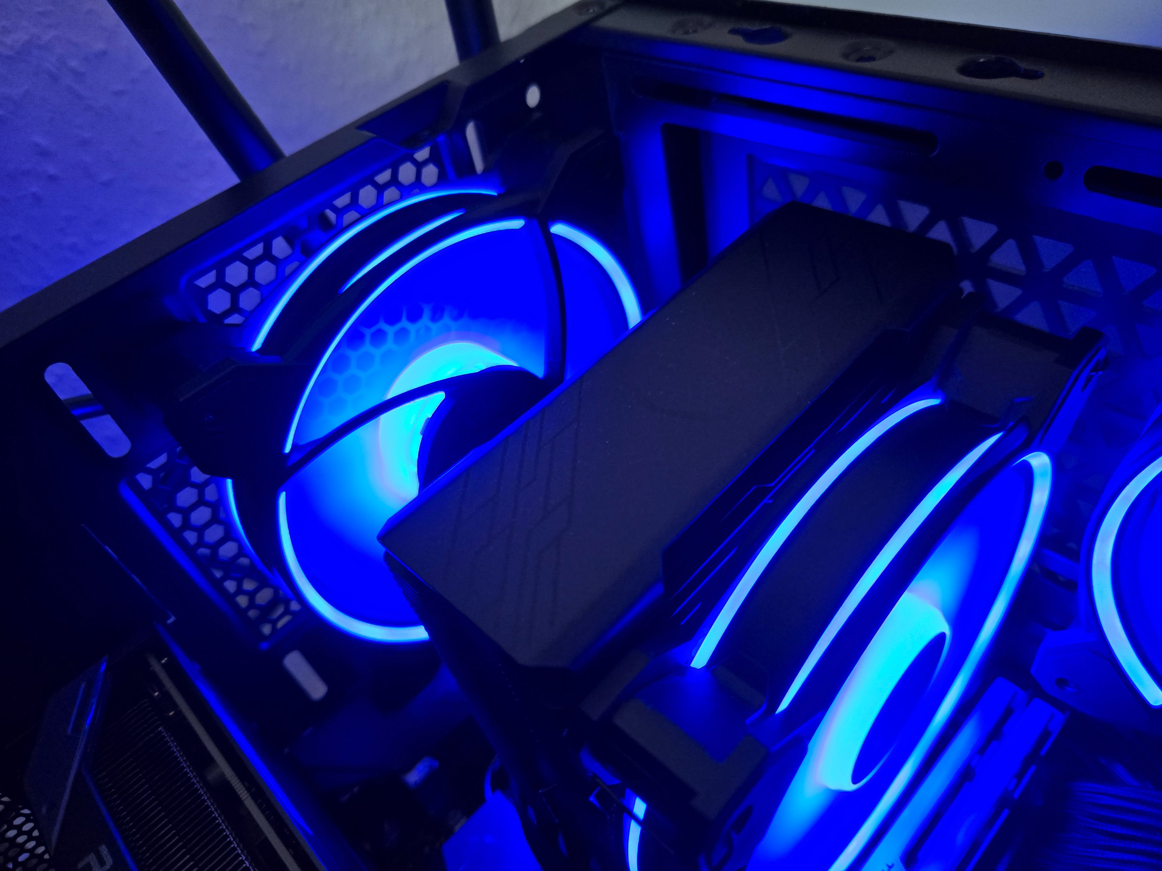

Achso, ja das kann sein das Gigabyte sich da nicht mit Ruhm bekleckert hat. Bilder vom Innenleben habe ich beigefügt. Beide Gehäuselüfter sind auf die gleiche Art und Weise montiert (beide rausblasend?).

Zurückschicken kann ich die Grafikkarte leider nicht mehr. Ich hatte einen Artikel von Gigabyte gelesen wo diese meinten die hätten das Problem gelöst und das herauslaufen auf zuviel Paste zurückzuführen sei. Deshalb habe ich das Gigabyte-Modell dann gekauft, als diese verfügbar war.
Ja, wenn Gigabyte das verbessert hat und es da bleibt wo es soll, ist das Problem ja nicht mehr vorhanden und die GPU hat dann einfach ne scheiß WLP drauf. Die Graka wird er eh nicht mehr zurückschicken können weil sie schon älter ist.

Seh ich das richtig: der hintere pustet Luft rein, der auf der CPU bläst dagegen?
Eigentlich sollte der hintere die Luft rausbefördern.
Na wenn ihr Gigabyte glaubt, dass die das hinbekommen haben, dann ist ja gut. Ich tue es nicht. ;)

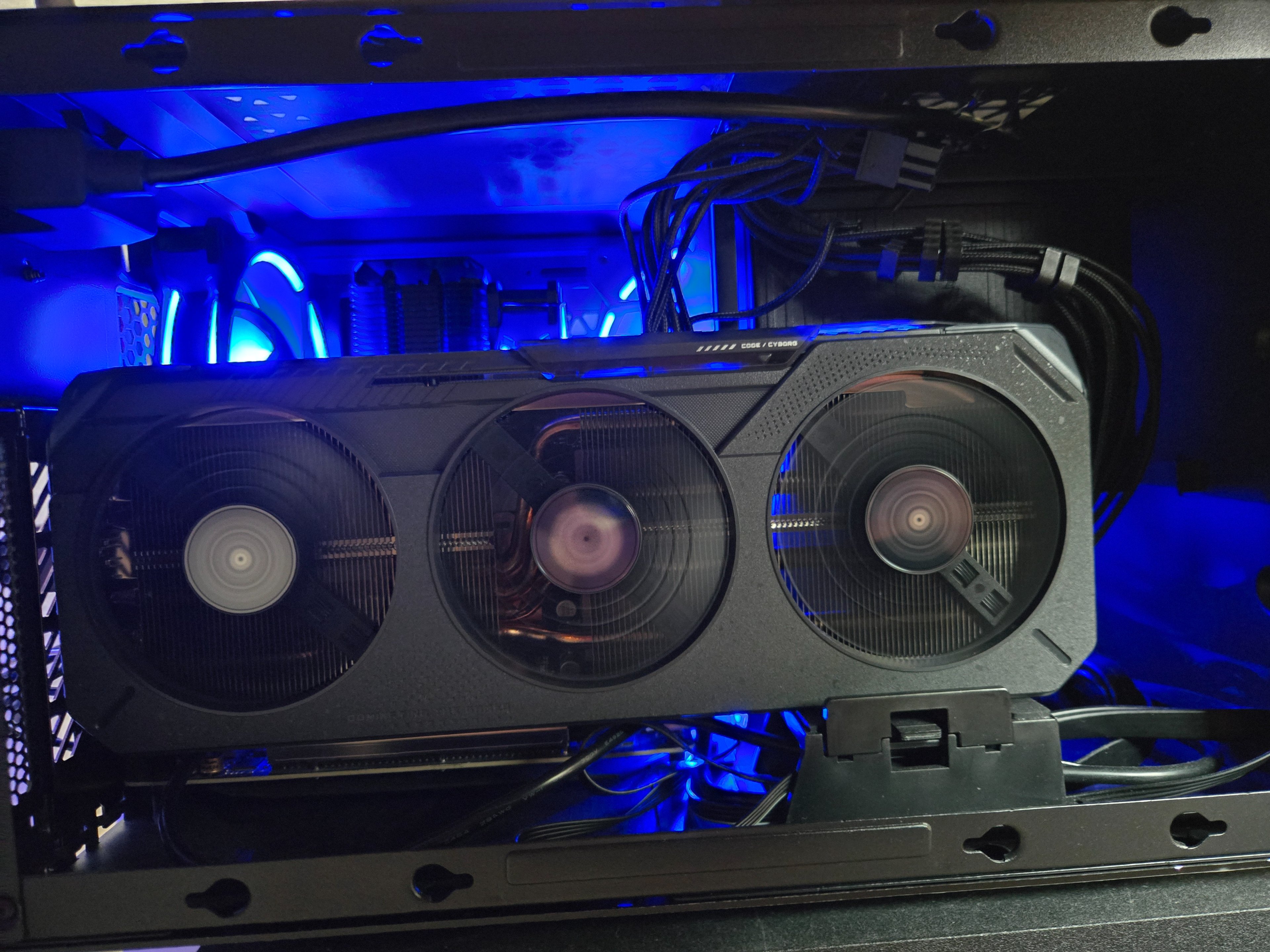

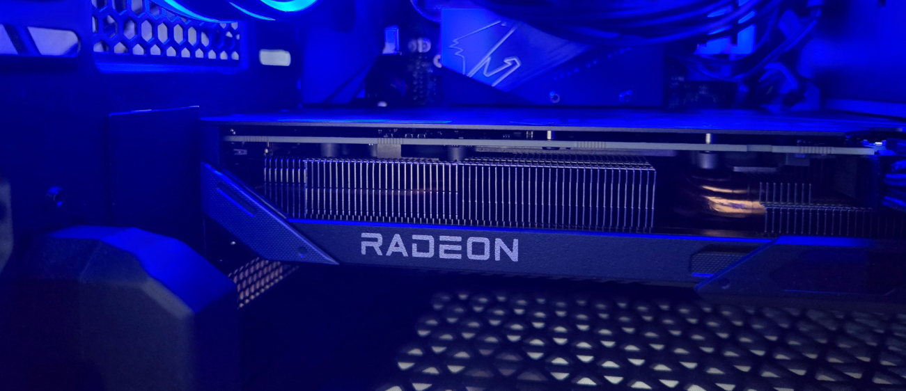

Ich finde, da ist recht wenig Luft zwischen Graka und Boden. Hat die überhaupt ne Chance luft anzusaugen?
Reaktionen: Tr8or
@coxon
Ähm ja...ich würde mal sagen da hast du recht, die pusten sich quasi gegenseitig die Luft zu. :O Also den hinteren Lüfter im Gehäuse einmal umdrehen?
Zwischen GPU und Gehäuse ist mind. 1 Slot Platz, das hätte ich gedacht reicht.

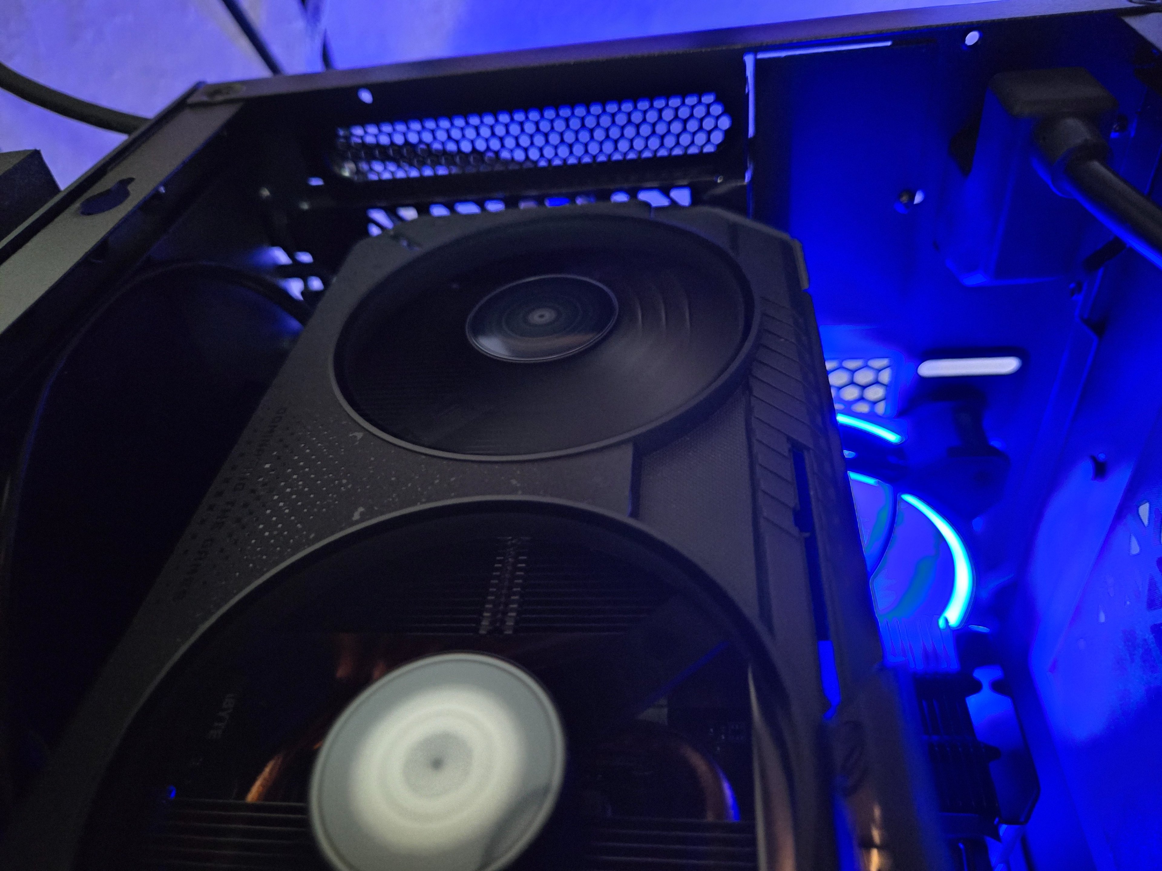

Die Bilder haben mich etwas verunsichert, alle gefühlt aus einer anderen Perspektive, verwirrend.
Ist die Karte so positioniert wie in einem normalen großen Gehäuse, also horizontal wo die Lüfter nach unten zeigen?
Wenn nein, drehen das Gehäuse mal sodass die Karte so läuft, siehe dir dann den Hotspot an.
Das würde zumindest mal helfen etwas Abwärme aus dem Gehäuse zu befördern statt sie im Gehäuse zu verwirbeln. Und im Endeffekt könnte es auch für deine GPU-Temps gut sein. Ich würde das anraten, ja.
