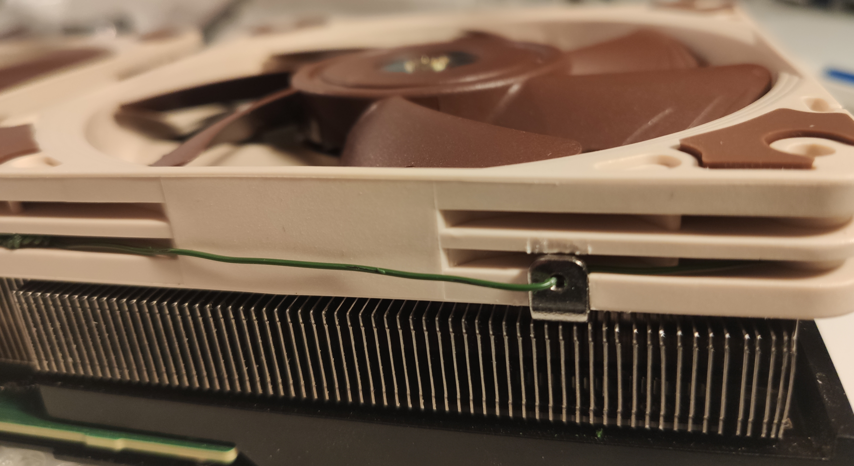

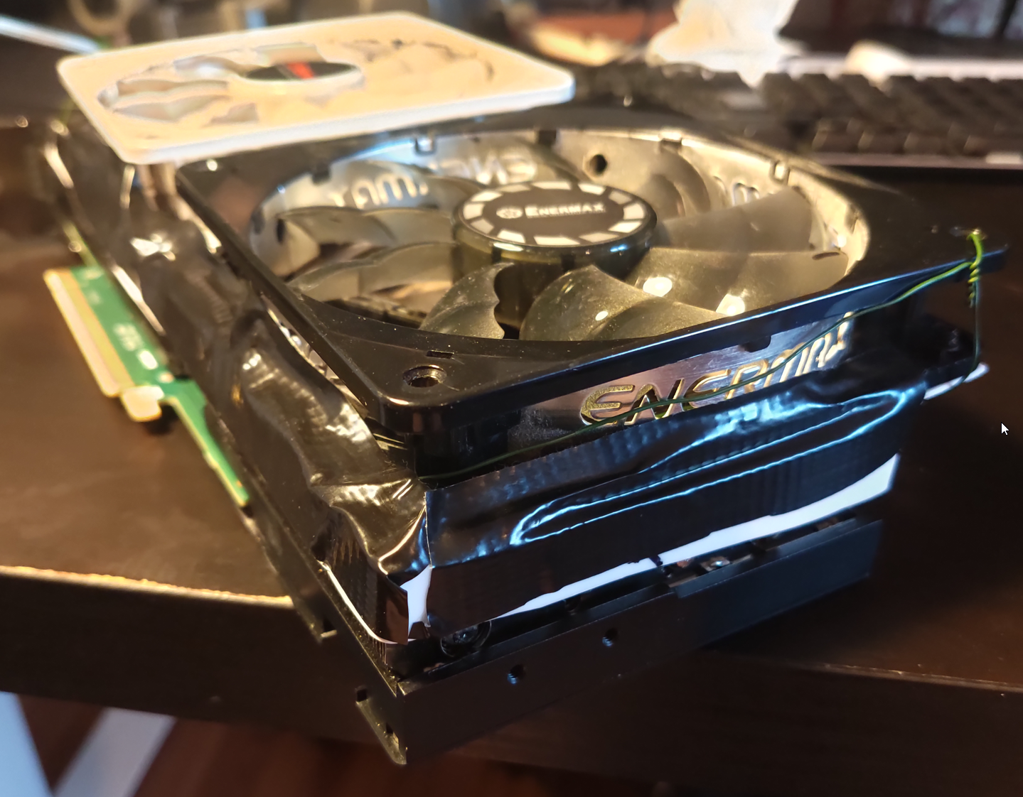

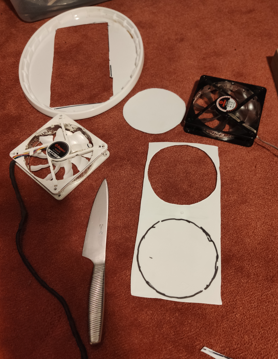

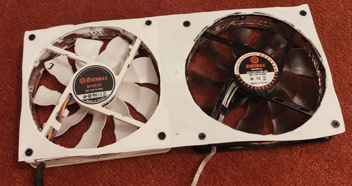

Da hatte ich gestern die Schnauze voll und hab aus einen alten Farbeimer und zwei 120 mm Lüfter den Kühler optimiert.
Vorher:
Farbeimer:
Lüfter befestigen

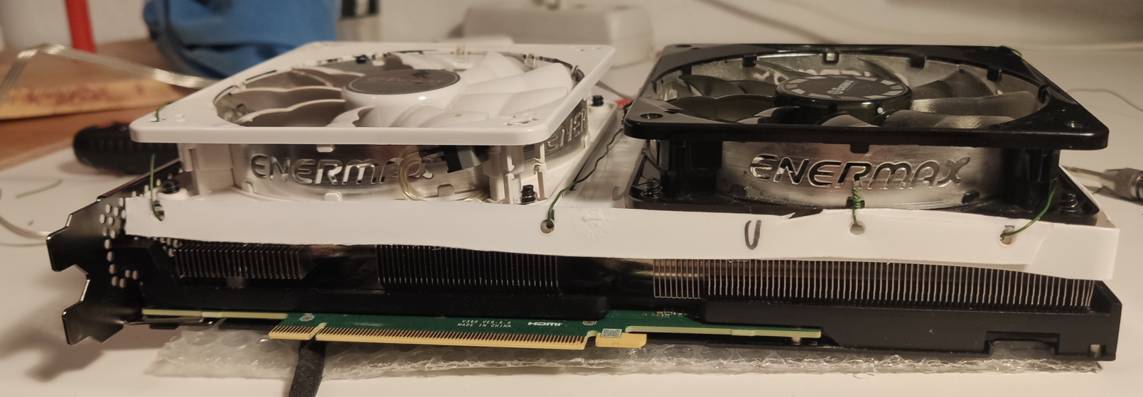

Montage mit Tüddeldraht und Seitenblenden:
Etwas die kleinen Schlitze abdichten:
Zurück damit in den PC

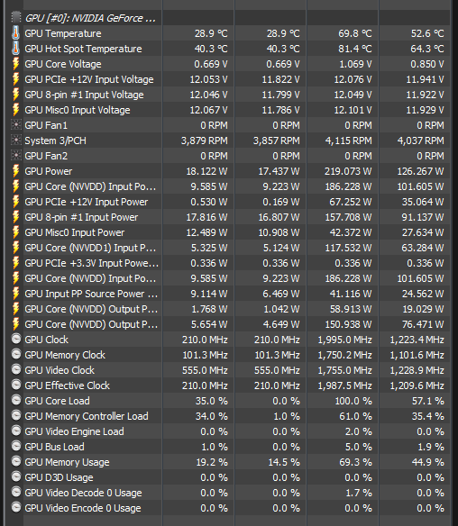

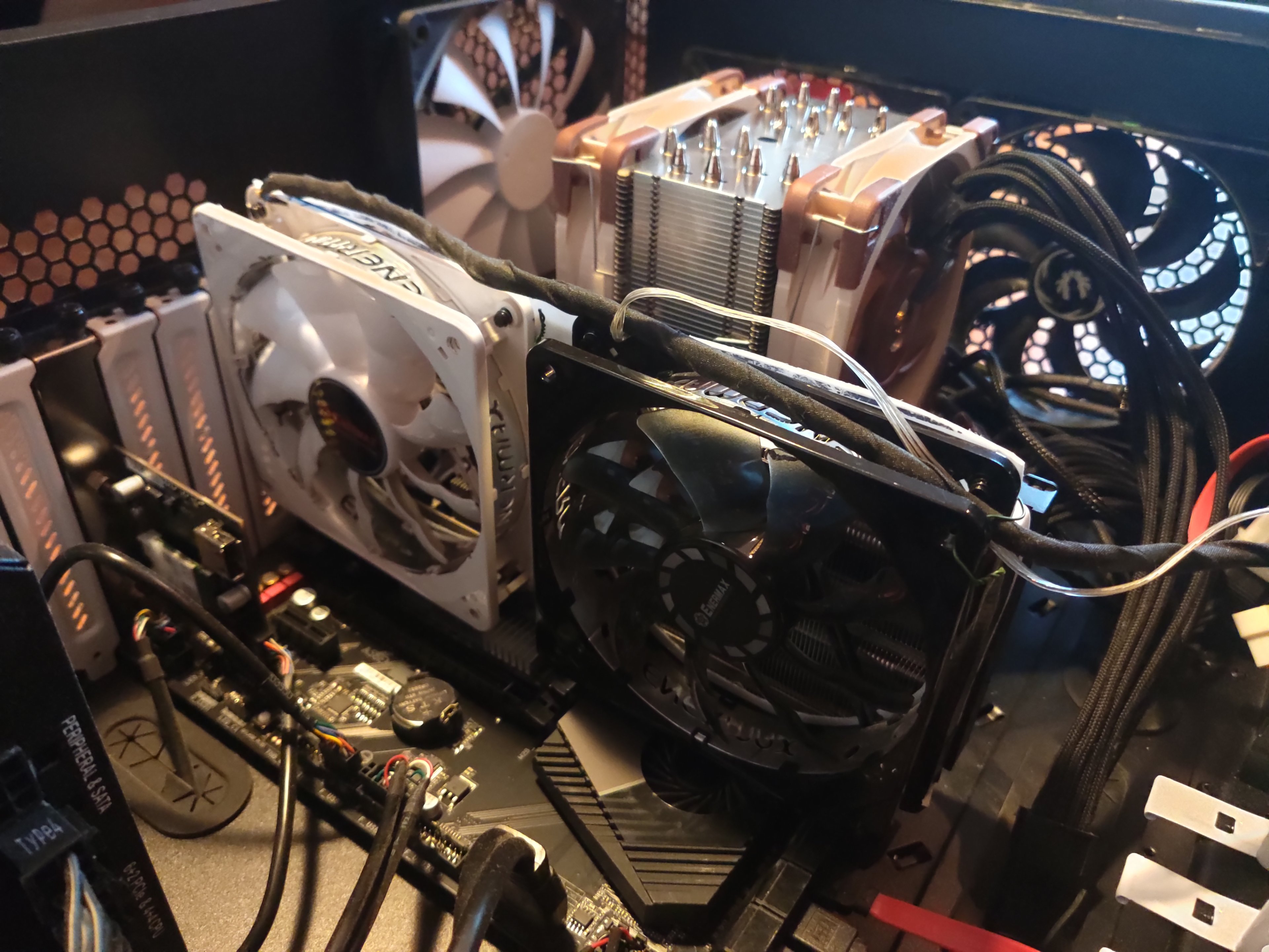

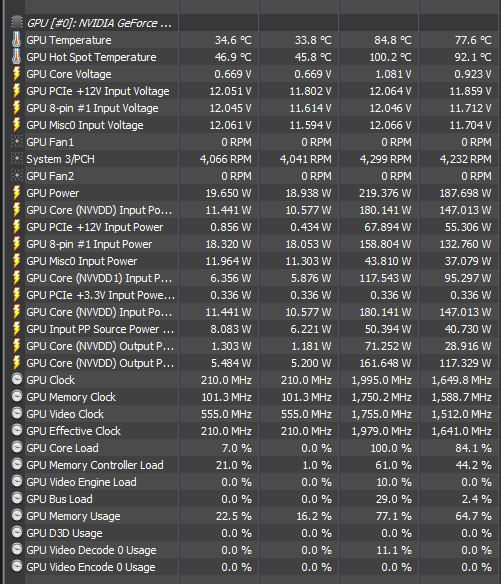

Soweit so gut, nach über einer Stunde RDR 2 bei sehr angenehme leisen Lüfter hat die GPU 84,8 °C, für 28 °C im Raum ganz passabel:
Leider ist die Hot Spot Temperatur weiterhin bis zu100 °C..
Die Frage ist was ist der HotSpot? Vielleicht nur Spannungswandler? Oder Arbeitsspeicher? Oder ist das normal?

also 16°K Differenz ist eigentlich ganz gut zwischen GPU & Hotspot.
Es scheint als sei der Kühler komplett überfordert.
Ich würde dieses Plastik wieder runter machen und die 120mm Lüfter nur mit Kabelbinder drauf packen.
"be water my friend" ... also lass einfach laufen/fließen.
Die Lüfter bremsen sich sonst sehr stark aus im Airflow.

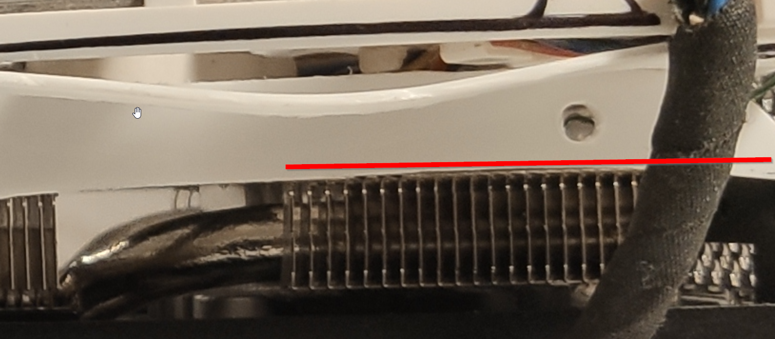

Hatte ich gestern, dann geht zu viel Luft seitlich raus, also oberhalb den Lamellen. Damit hatte ich ähnliche Temperaturen wie mit dem originalen Kühler, allerdings leiser. Mit den Seiten abgedichtet war es dann deutlich besser.
Hier hören ca. die Lamellen auf, ohne Plastik zieht oberhalb die Luft raus.
Bzw. etwas kürzen könnte man es noch, hatte mich am originalen Kühler orientiert:
Seitlich unterhalb der zwei Lüfter sind die Lamellen flacher...
Reaktionen: Baal Netbeck

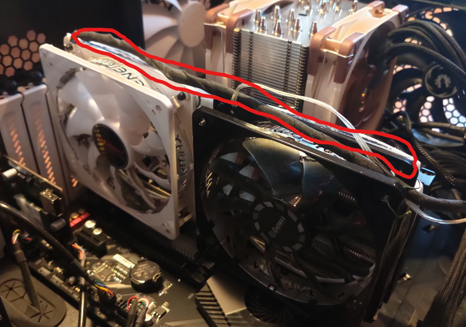

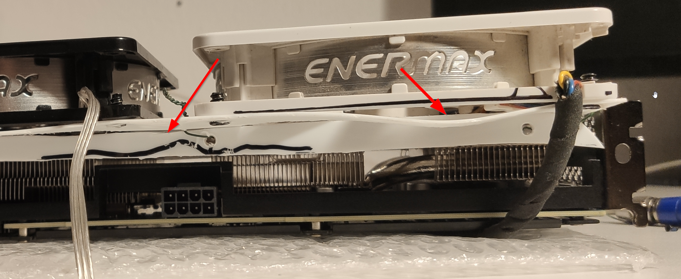

Ich erkenne es ehrlich gesagt nicht wirklich auf den Bildern, aber hast du auch die PCIe-abgewandte Seite modifiziert, dass da nicht die ganze Luft vorbeigedrückt wird statt durch den Lüfter? Macht auch ein bisschen was aus bei der Temperatur.
Reaktionen: RaptorTP
Nuja ... klar bringt es nicht viel. Aber auch nur wenn die Paste nicht scheiße ist/oder zu trocken ist.
Würde ich auch jeden Fall checken. + Undervolting!
Reaktionen: SpamBot
Ja mach ich, aber da bestell ich vorher lieber noch ein paar Wärempads. Schon öfters erlebt das die nach der Demontage richtig schäbig aussehen und anschließend der VRam/ die Spannungswandler heißer werden.
SpamBot schrieb:
Nein, die Rückseite / Backplate ist unverändert.
Ich meine den Teil hier:
Einfach über die ganze Länge schräg nen Stück Plastik oder so draufkleben. hast ja noch was vom Deckel über :D
Damit ist der Luftdruck durch den Kühler höher und es wird etwas kühler

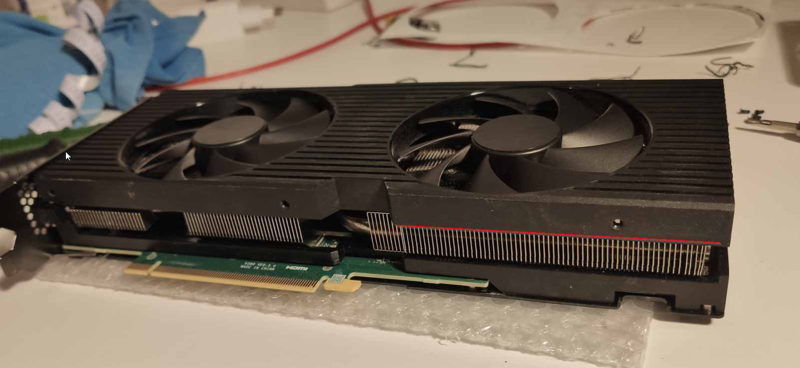

Was ist das für eine 3070 ? Sieht aus als hättest du eine Frontplate.

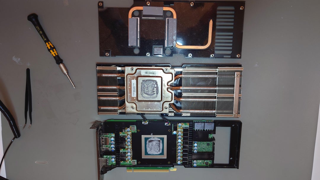

Na also, du kannst quasi ohne ein Pad die Paste erneuern.
Aaaber ! du kannst auch einen komplett anderen Kühler drauf packen, in deinem Fall.
(wenn deine 3070 so aufgebaut ist, wie die 3080 hier: https://www.reddit.com/r/gpumining/comments/mrwfyb/dell_oem_rtx_3080_pad_replace/
Hoffentlich sag ich nix falsches. Manchmal ist dann doch was im Weg :/ (bei den Bohrungen z.B.)
Sobald du an der Frontplate basteln musst, musst du sie doch runter nehmen :/

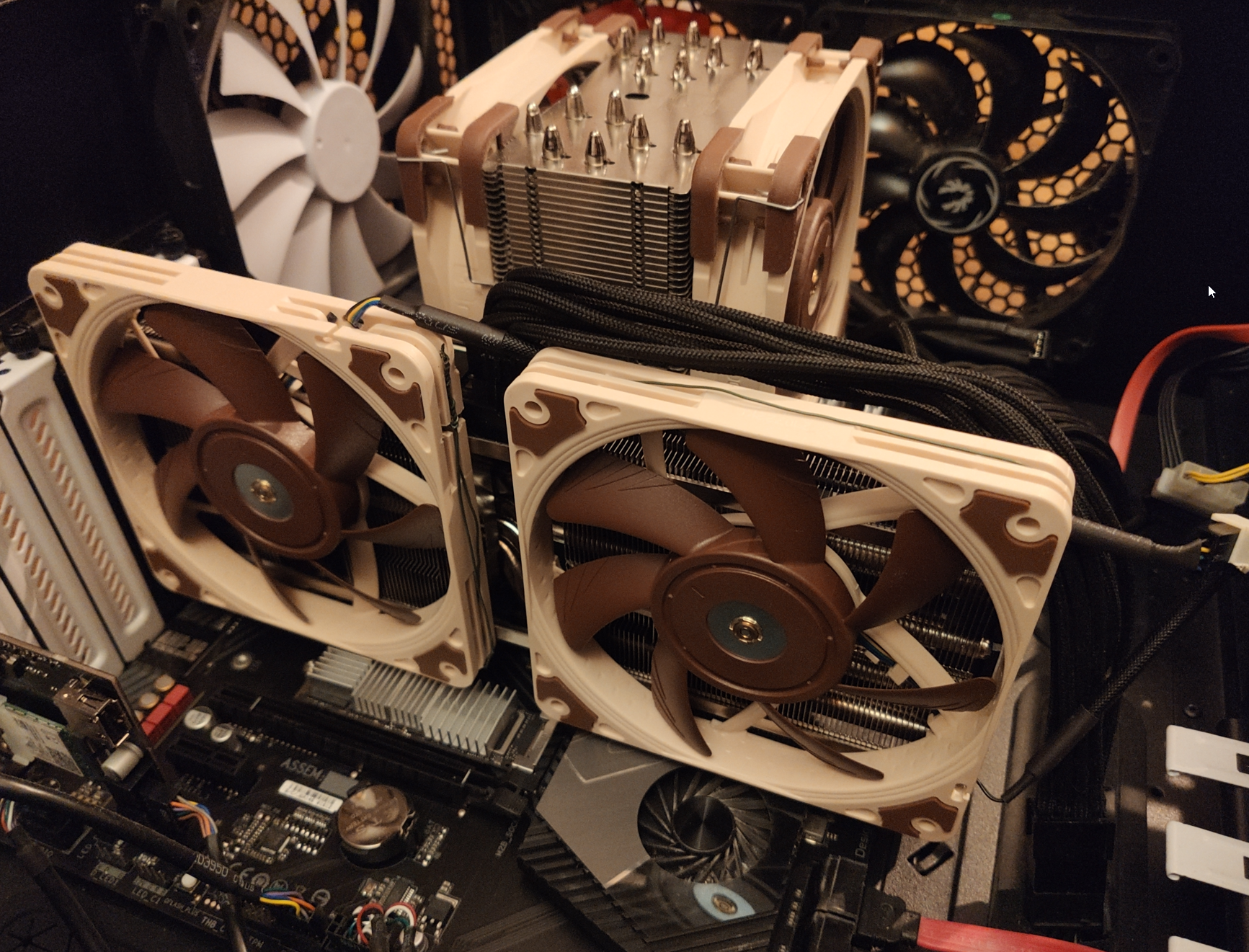

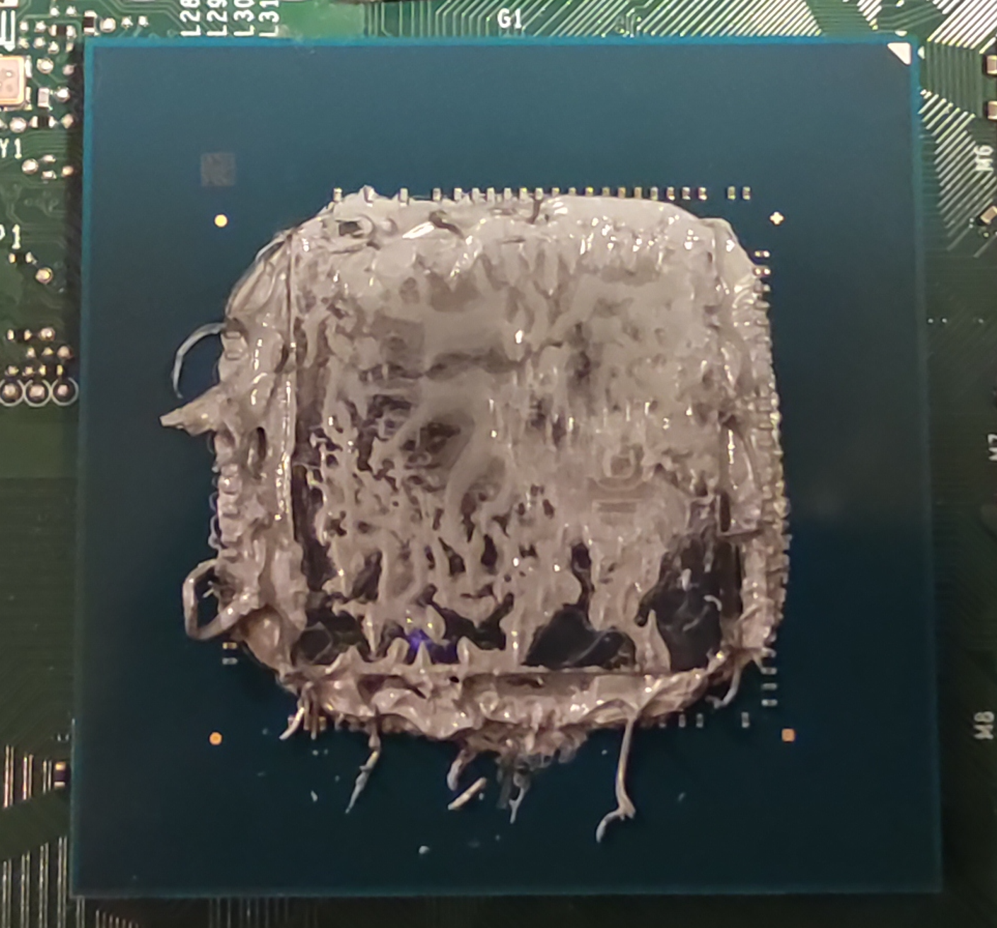

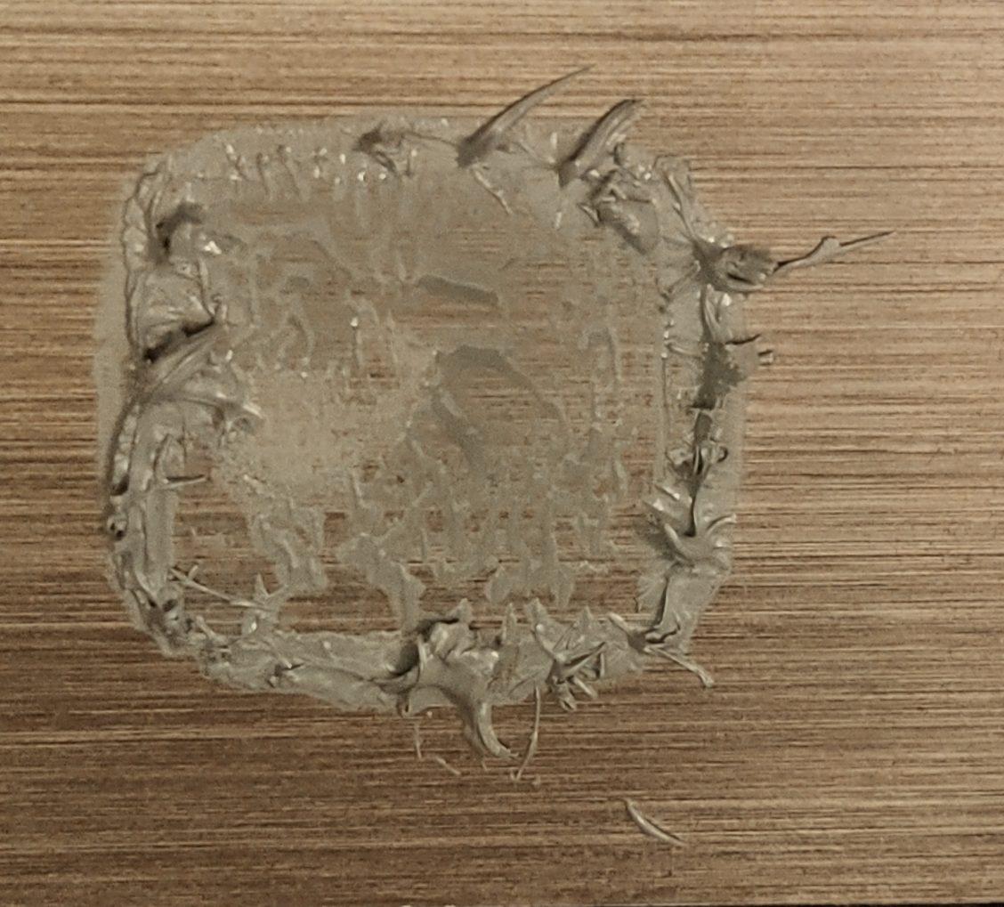

Hab jetzt nochmal Paste neu und die Lüfter getauscht. Die alte Paste sah so aus als wäre sie nicht sauber verteilt gewesen, obwohl massenhaft drauf war... Die Hot Spot Temperatur ist jetzt auch nur noch 11,5 grad Wärmer.
Hier der Abdruck der alten Wärmepaste, hab den bestimmt auch beim Abdrehen des Kühler etwas so hingerichtet, aber allgemein ist mir da viel zu viel Paste auf dem Chip...
Das sind jetzt gut 15 °C weniger.

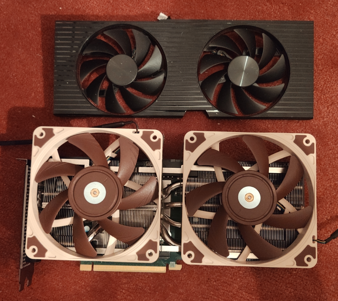

Neuer Ghetto Mod:
Reaktionen: retrozerky, RaptorTP und Cardhu
Jetzt bitte noch Undervolting und du hast eine schöne ruhige & halbwegs leise Karte :)
