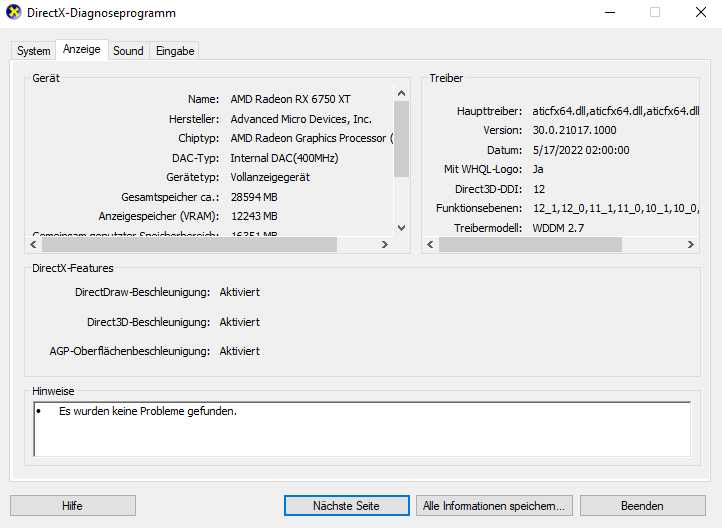

Wie oben beschrieben sind noch 3 andere Monitore an der GraKa angeschlossen, mit denen bekomme ich Bild. Nur der Gaming Monitor, also der wichtige, bekommt kein Bild. Die GraKa wird normal erkannt. (siehe Bild) Es ist wie gesagt sehr fragwürdig. Deshalb ja auch mein Satz: es ist nicht der Monitor und auch nicht die GraKa das Problem.

Die 144hz gehen nur mit Treiber, war damals bei Nvidia aber auch so. Der Monitor wird übrigens auch von der GraKa erkannt (siehe Bild). Wenn ich alle Monitore abschließe habe ich trotzdem einen Blackscreen.
