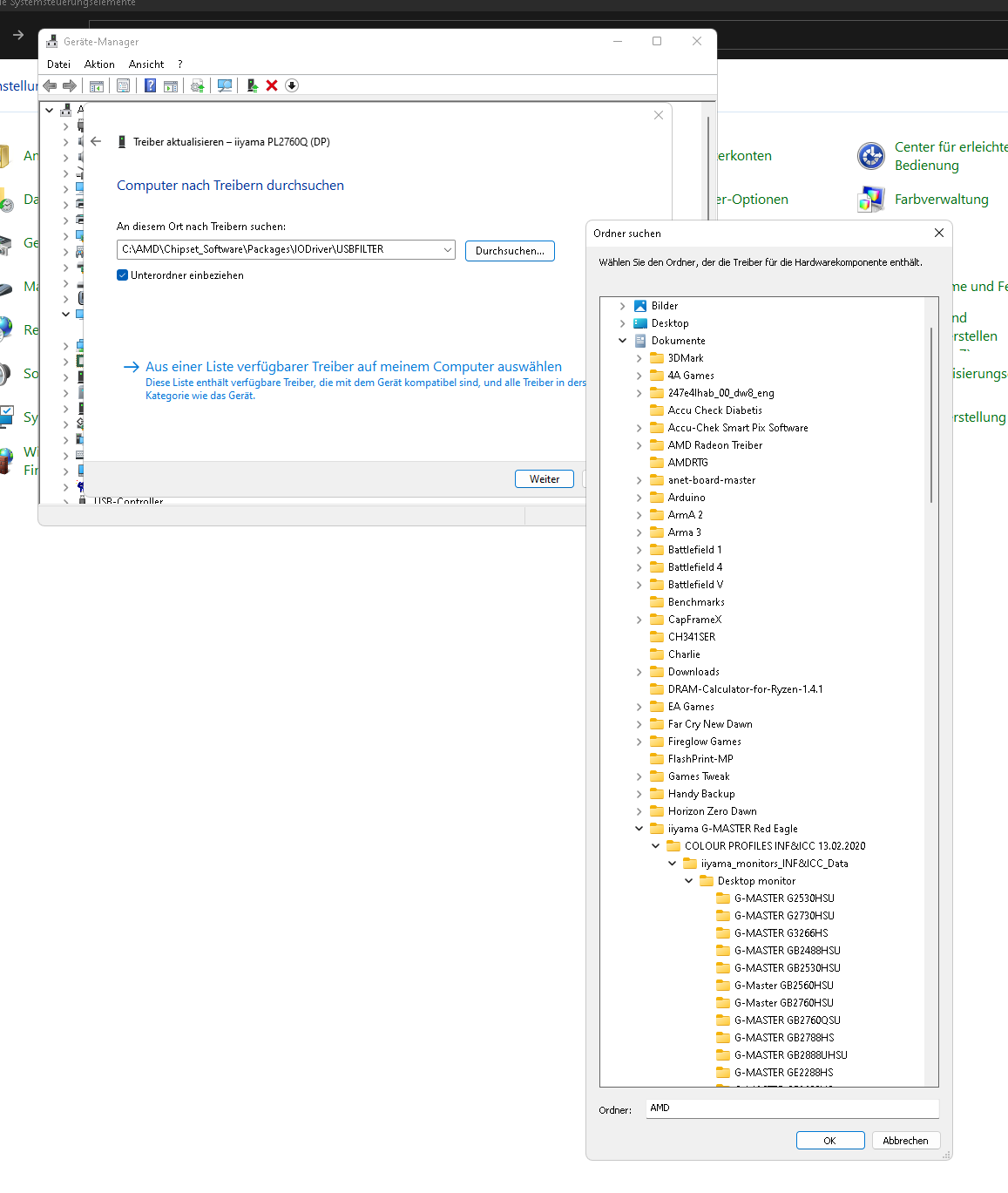

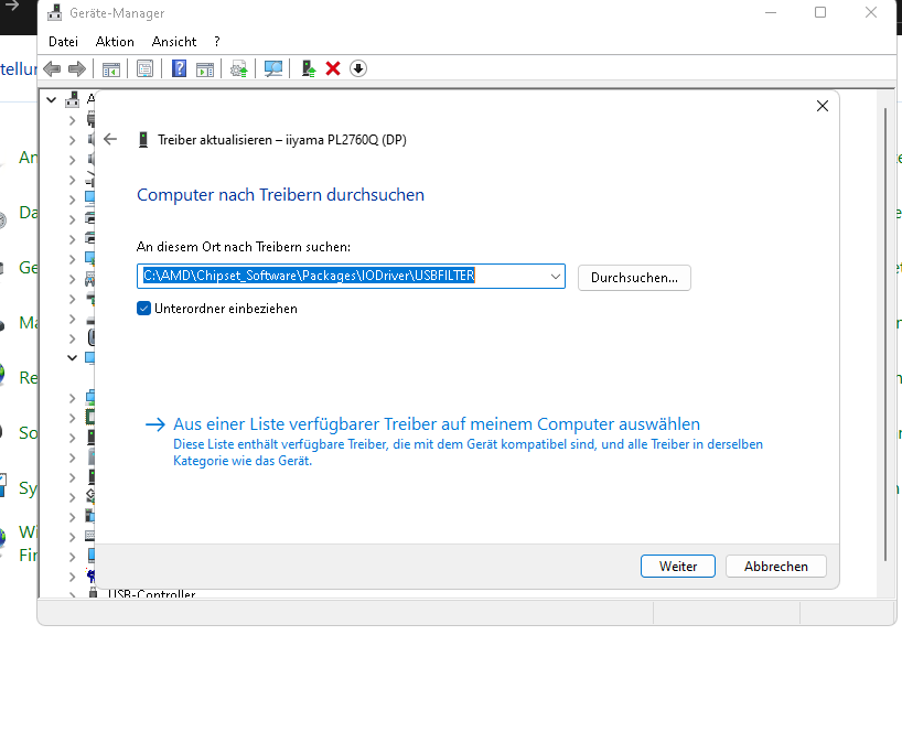

Du lädst den Treiber runter und entpackst ihn, z.B. mit 7zip am besten auf den Desktop.
Falls es keine .exe Datei ist dann folgendes:
Dann die Systemsteuerung aufrufen und dort den Gerätemanager.
Hier den Monitor wählen mit rechts klicken und Treiber aktualisieren anklicken.
Jetzt sollte das kommen:
Hier "Auf meinem Computer nach Treibern Suchen" klicken.
Hier den Ordner suchen oder den Ort wo der Treiber abgelegt wurde.
Wenn gefunden auf Weiter gehen.
Ist erledigt, hat nicht geholfen.Müritzer schrieb:Mal die Treiber von der AOC Seite für deinen Monitor runtergeladen und installiert?
