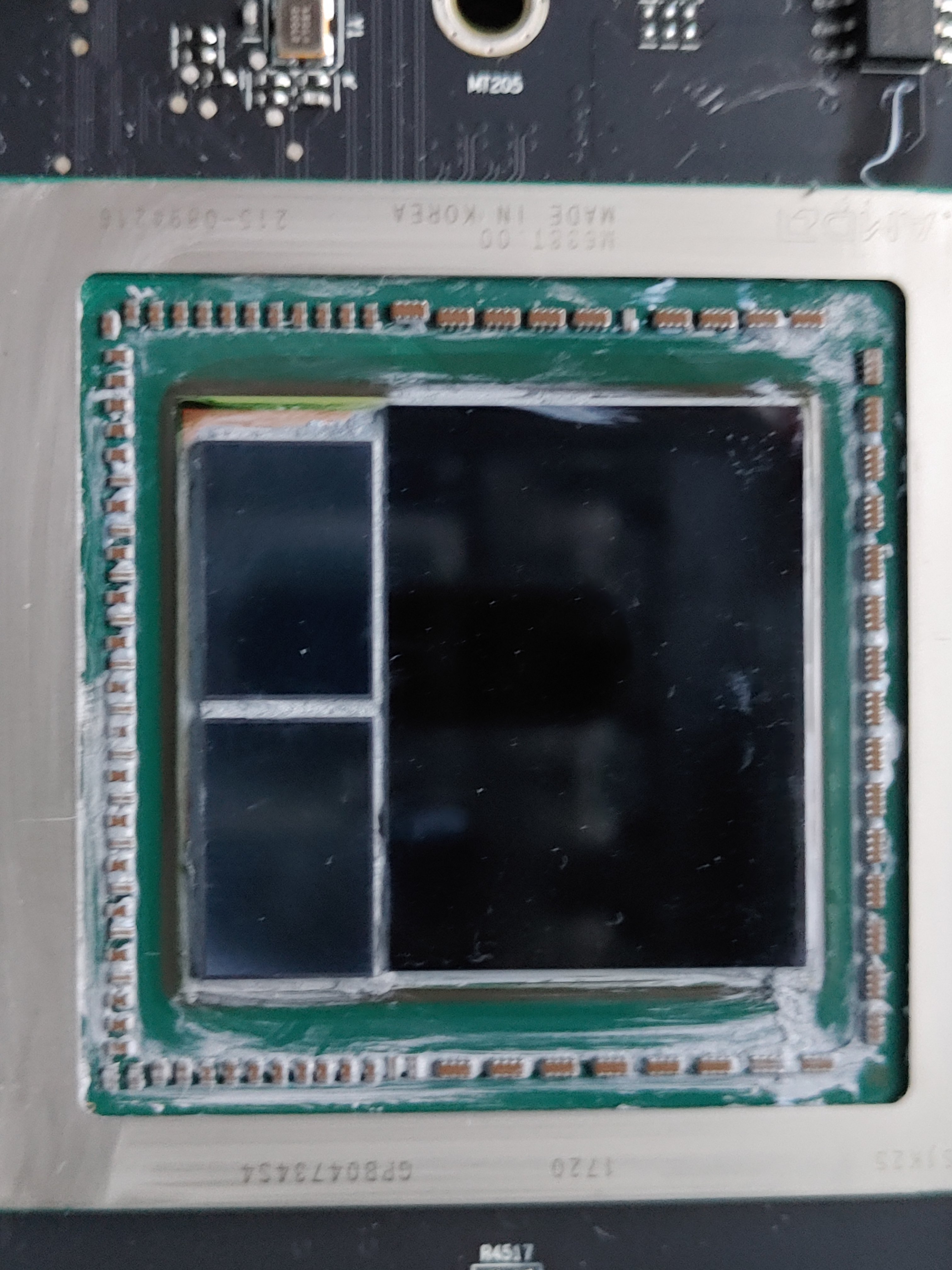

Hatte ich auch bei meiner Vega64. 2D war OK, gab allerdings manchmal Streifen. 3D crash oder eben nur schwarzer Bildschirm. Habe die WaKü abgenommen und festgestellt, dass die DIE beschädigt war. Bin kein Fachmann, aber kleine Abplatzer sollten da nicht dran sein meines Erachtens. Evtl hast du dir beim Rückbau den GPU Chip beschädigt?
Habe alles erneuert. Sogar mehrmals und auch neue Wärmeleitpads drauf. Der Chip sieht noch gut aus. In 2d funktioniert sie auch. In Spielen geht sie nach einer Minute aus. Komisch ist auch das ich Druck ausüben muss damit sie anläuft. Habe es an mehreren PCI Steckplätzen probiert und immer das gleiche Problem.

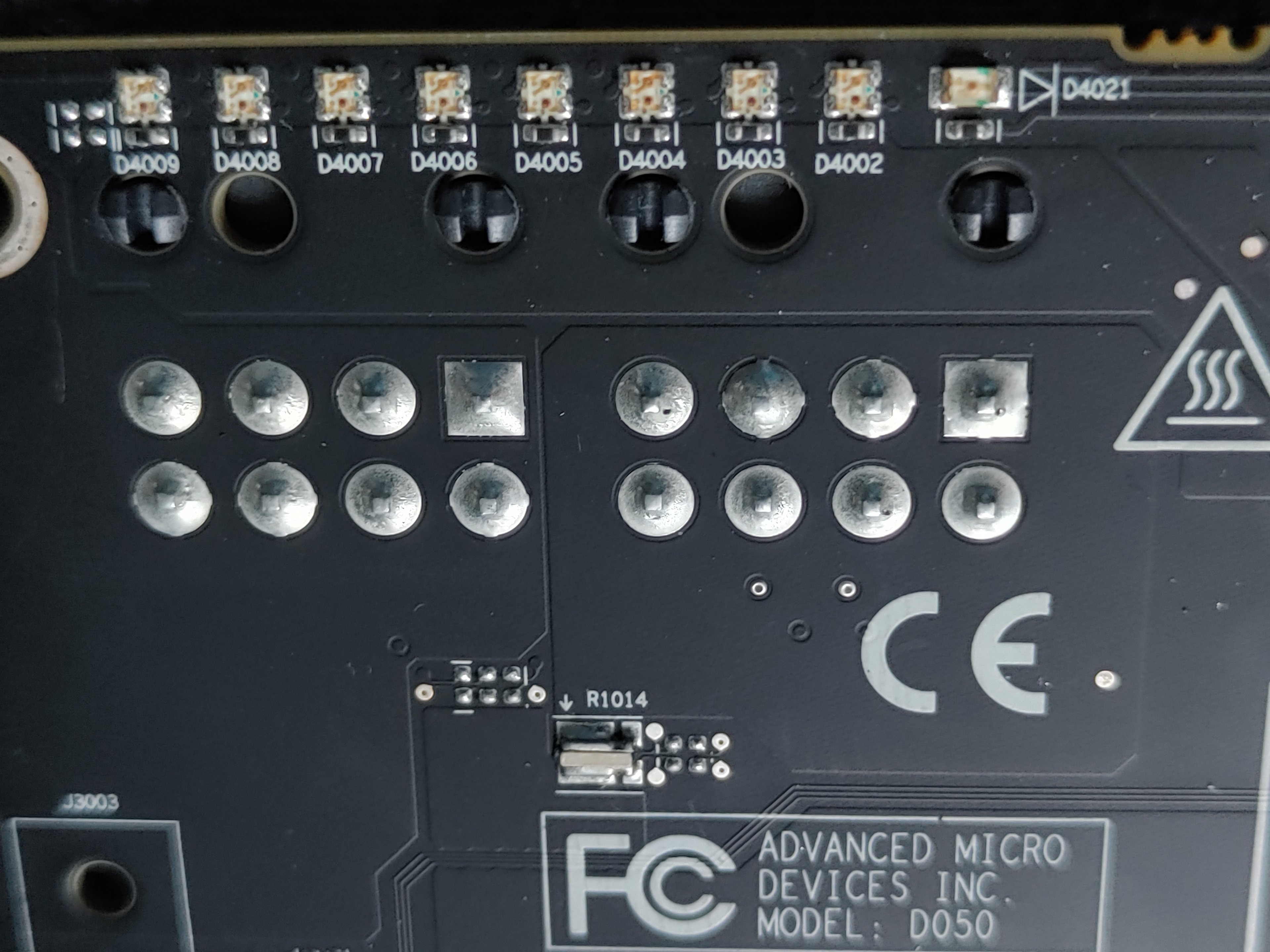

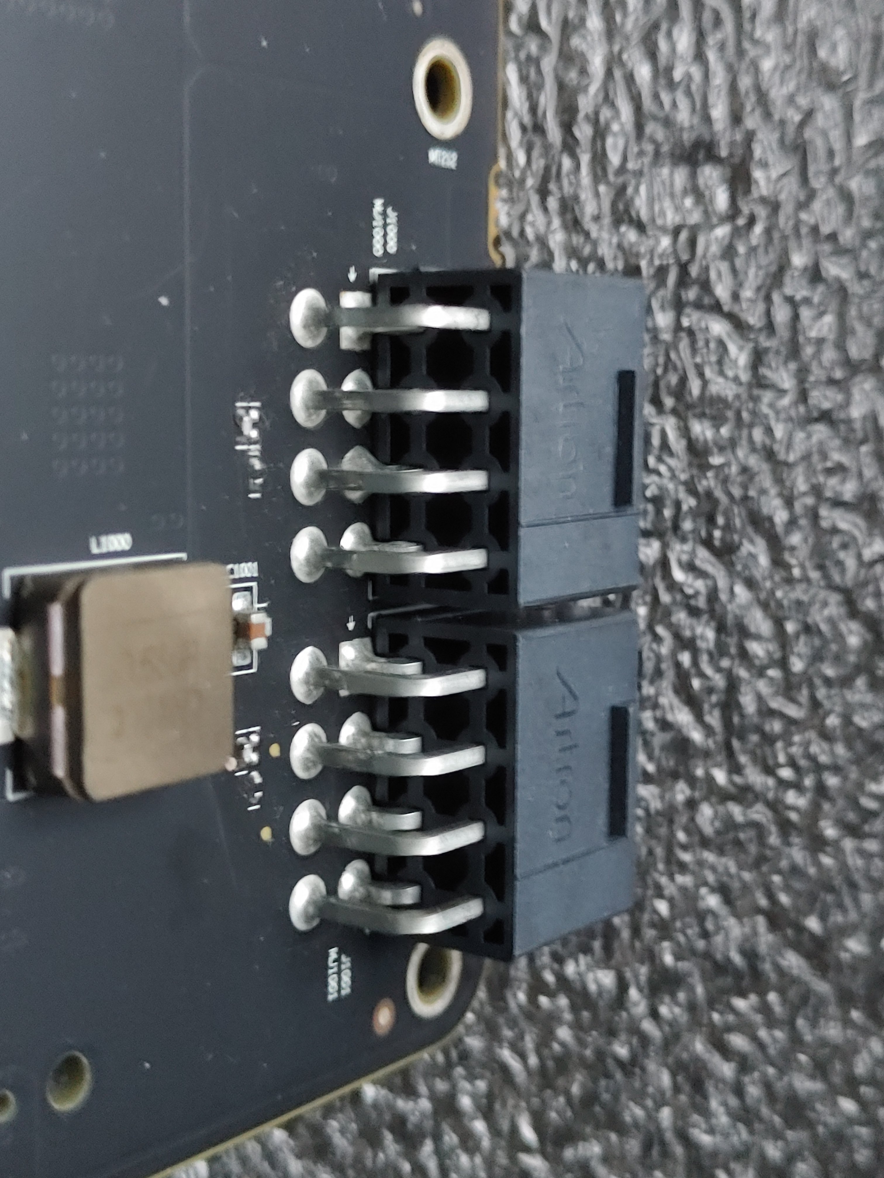

Kannst Du mal ein Foto machen von der Karte von der Rückseite von den Stromanschlüssen?
@n8mahr : Gleicher Gedanke :)
Kann sein. Sehe es leider nicht. Die Platine sieht noch gut aus. Sie hat auch mit der Wakü 3 Jahre lang super funktioniert. Lief sogar mit dem Vega 64 Bios ohne Probleme.
@tRITON : Mache ich dann gleich wenn ich zuhause bin.
Ich habe mal Bilder gemacht. Einen Defekt könnte ich jetzt nicht erkennen.

Die Löststellen sehen für mich Ok aus. Da seh ich gerade nichts auffälliges, was hier typisch wäre in meinen Augen.

Das Problem mit dem "Wackelkontakt" ist aber noch da? Nicht, dass die Stromanschlüsse nicht richtig Stramm sitzen und daher dann bei Last der Übergangswiderstand zu hoch wird, wie oben n8mahr erklärt hatte.
Das Problem mit dem Wackelkontakt besteht leider immer noch. Habe die Karte jetzt bereits 5 mal neu zusammengebaut. Egal wie viele Schrauben und wie fest ich sie anziehe, der Wackelkontakt besteht mal mehr mal weniger, und dass Problem mit dem Schwarzen Bildschirm besteht immer. An ein Temperatur Problem glaube ich dabei nicht mehr.
Sind evtl die Kontakte im den beiden Steckern zu weit offen und dadurch hast du einen Wackelkontakt?
Schau mal hier, so in etwa meine ich das:
Bei Minute 14, wo er den Stecker ein wenig zurecht biegt. Könnte das bei dir möglich sein, dass der Stecker zu lose ist?
erst mal nur als Überlegung nicht direkt losbiegen ... Ist das der selbe Rechner, mit dem selben Netzteil? Falls nicht könnte es ja schon sein, dass die Stecker unterschiedlich sind.
