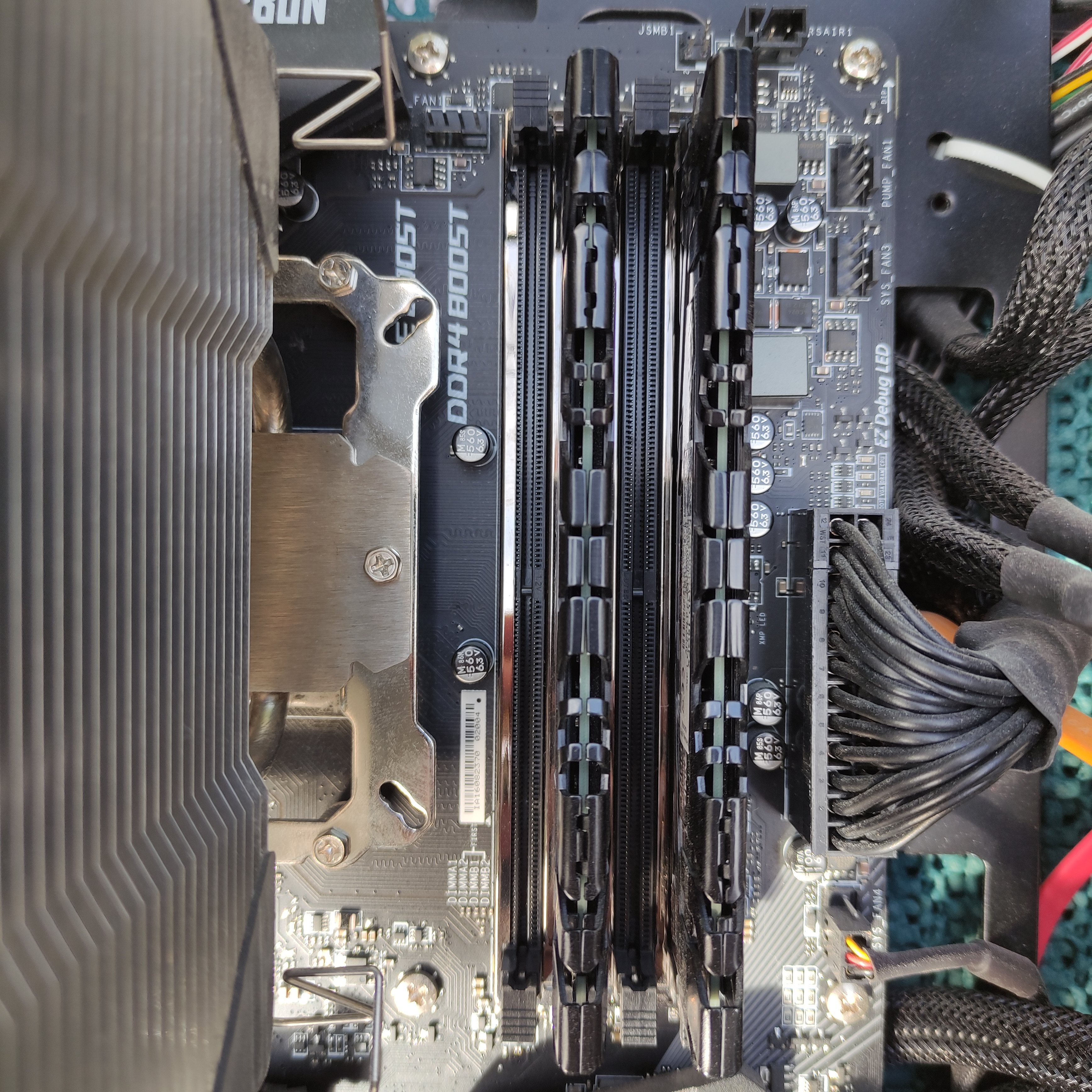

Meine beiden Bildschirme werden unter Last (Spiele) schwarz. Danach ist der PC noch sichtbar an. Die LEDs auf dem Mainboard leuchten, die Lüfter sind an und ich kann noch Ton hören. Sämtliche eingaben über Tastatur und Maus funktionieren nicht. Wenn spotify läuft kann ich über mein Handy Musik stoppen und weiterschalten. Wenn ich im Discord bin kann ich Andere weiter hören aber nicht sprechen. Nach einem Reset über längeres drücken der Power-Taste kann ich den PC normal starten und alles funktioniert wie gewohnt. Tastatur und Maus sind über USB angeschlossen der Ton läuft noch analog.
Alle Lüfter laufen über ein angepasstes Profil im Bios (auch Graka).

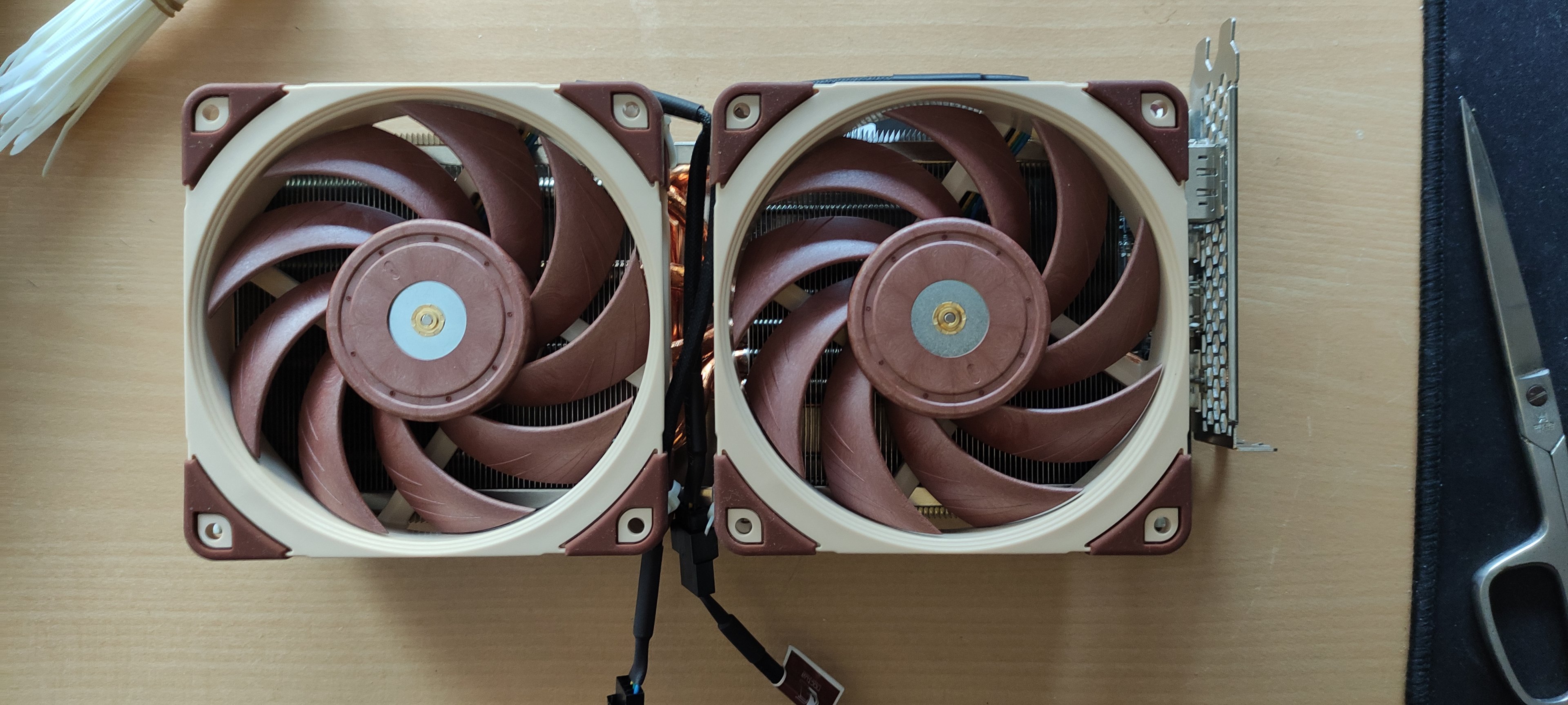

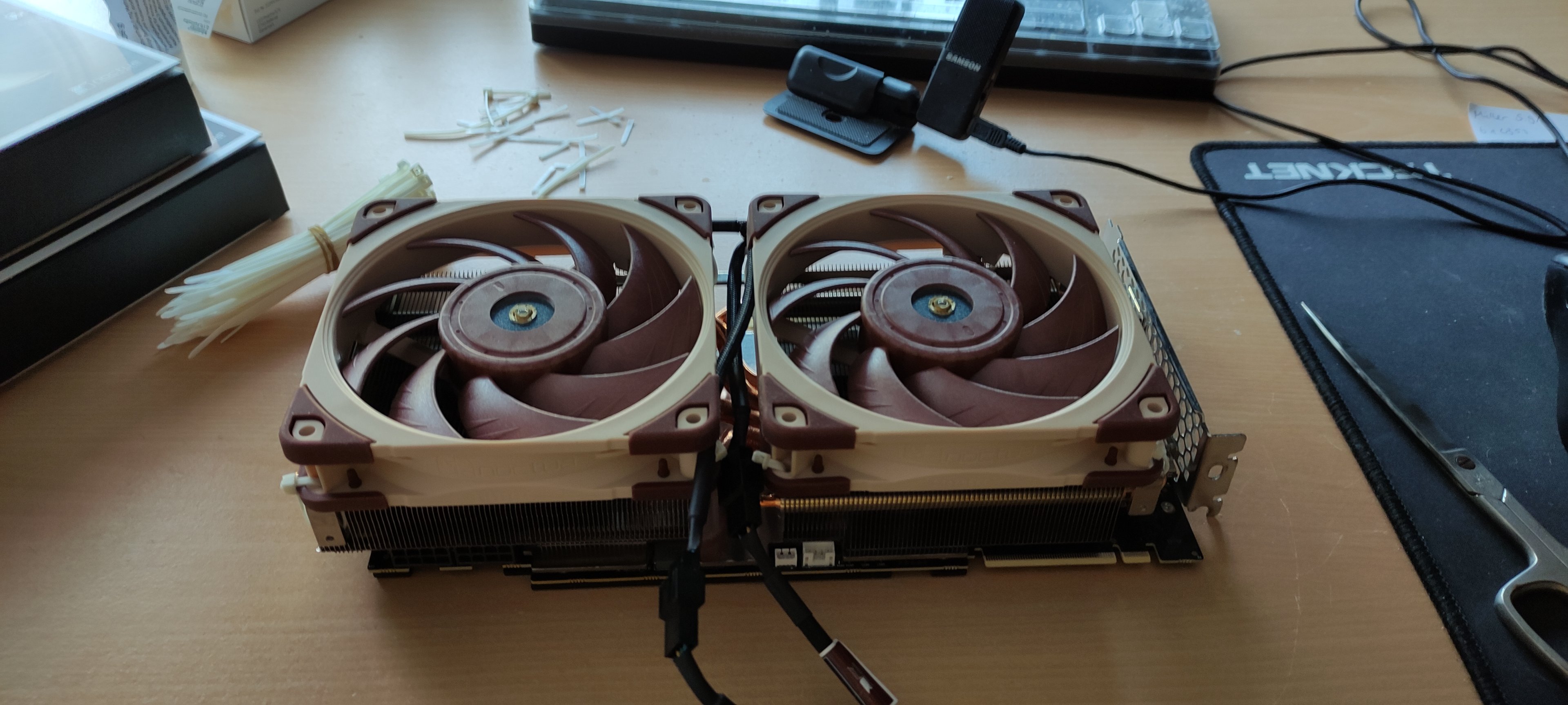

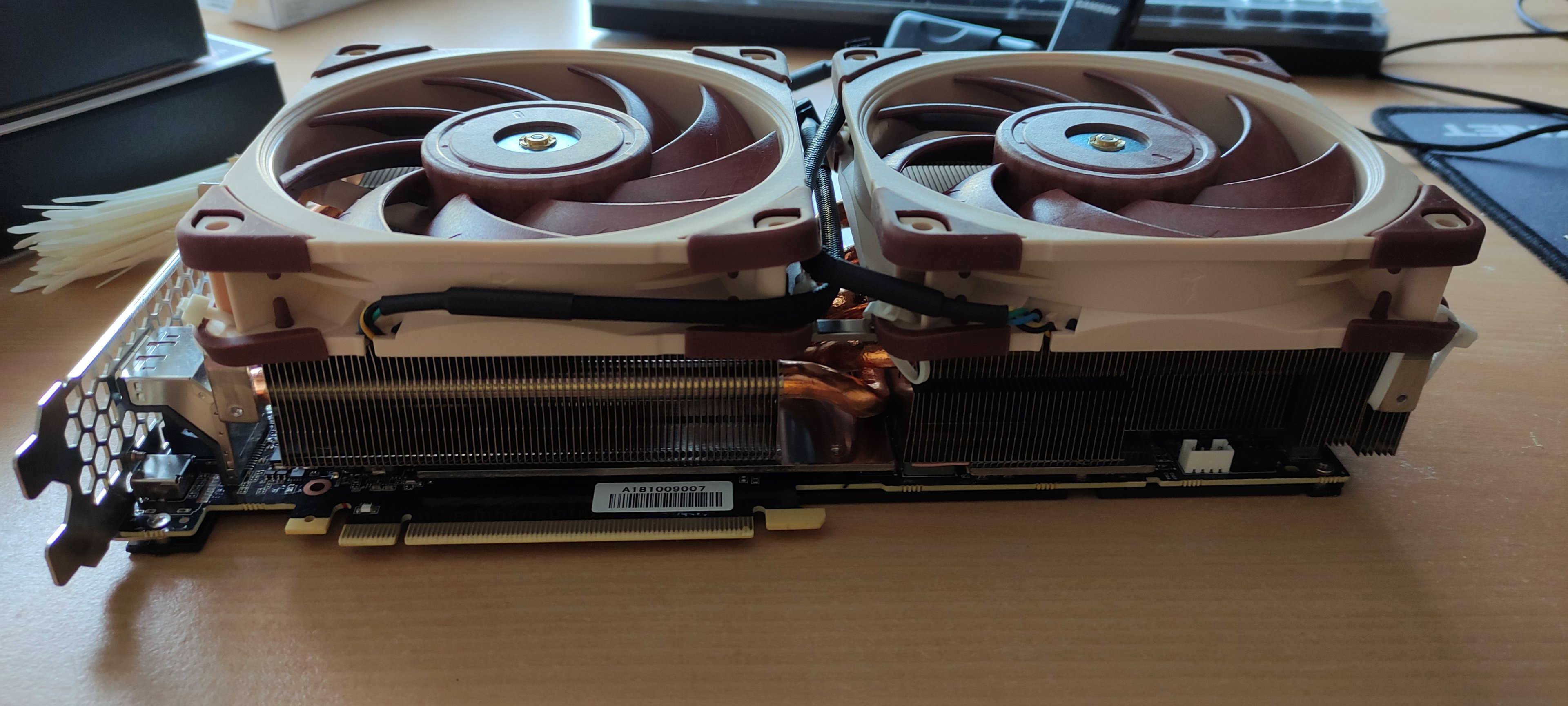

Aufgrund von Problemen mit der Graka habe ich letztes Jahr die Lüfter gegen 2 Noctua NF-A12x25 PWM ausgetauscht. Die Lüfter sind am Mainboard angeschlossen und an die CPU Temp. gebunden.

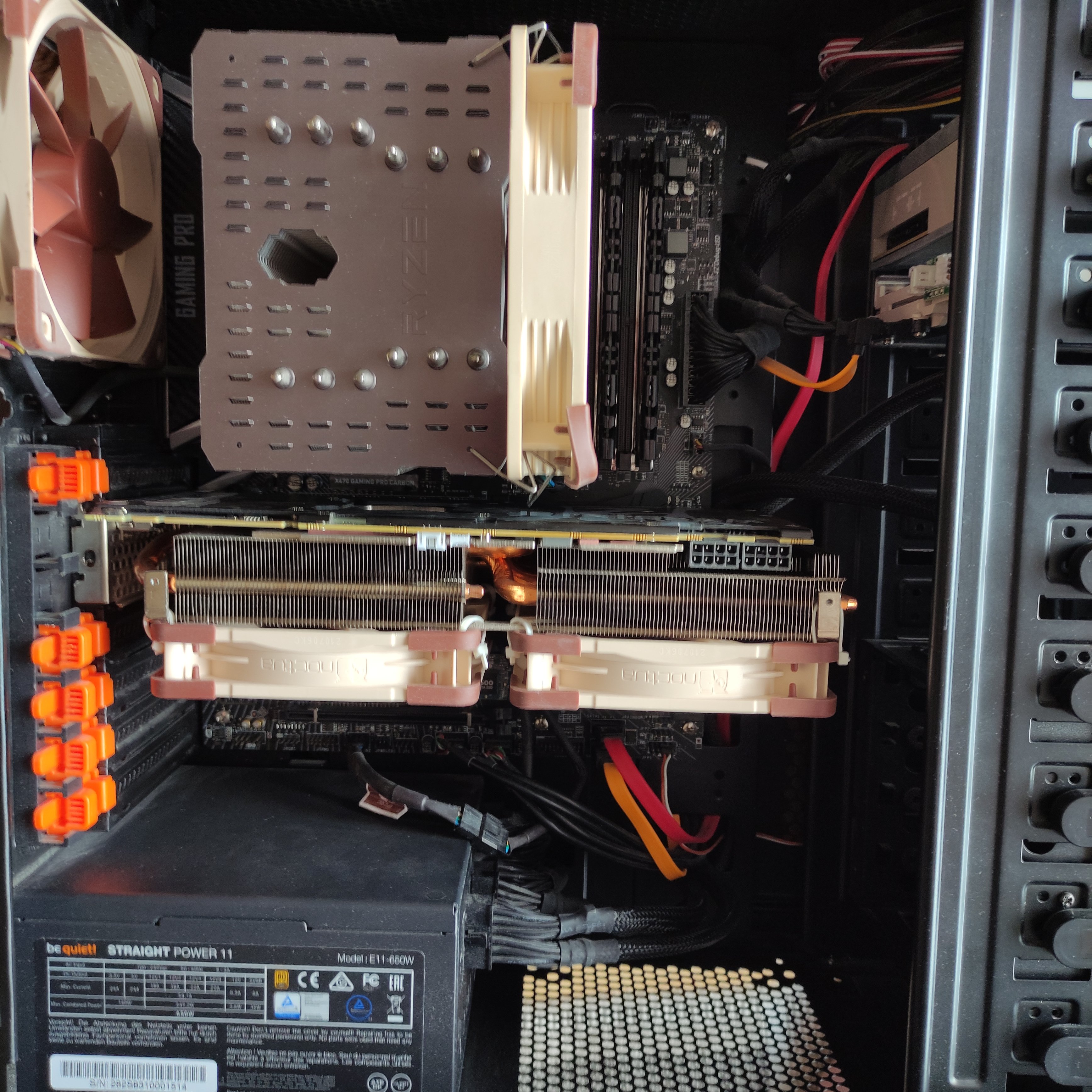

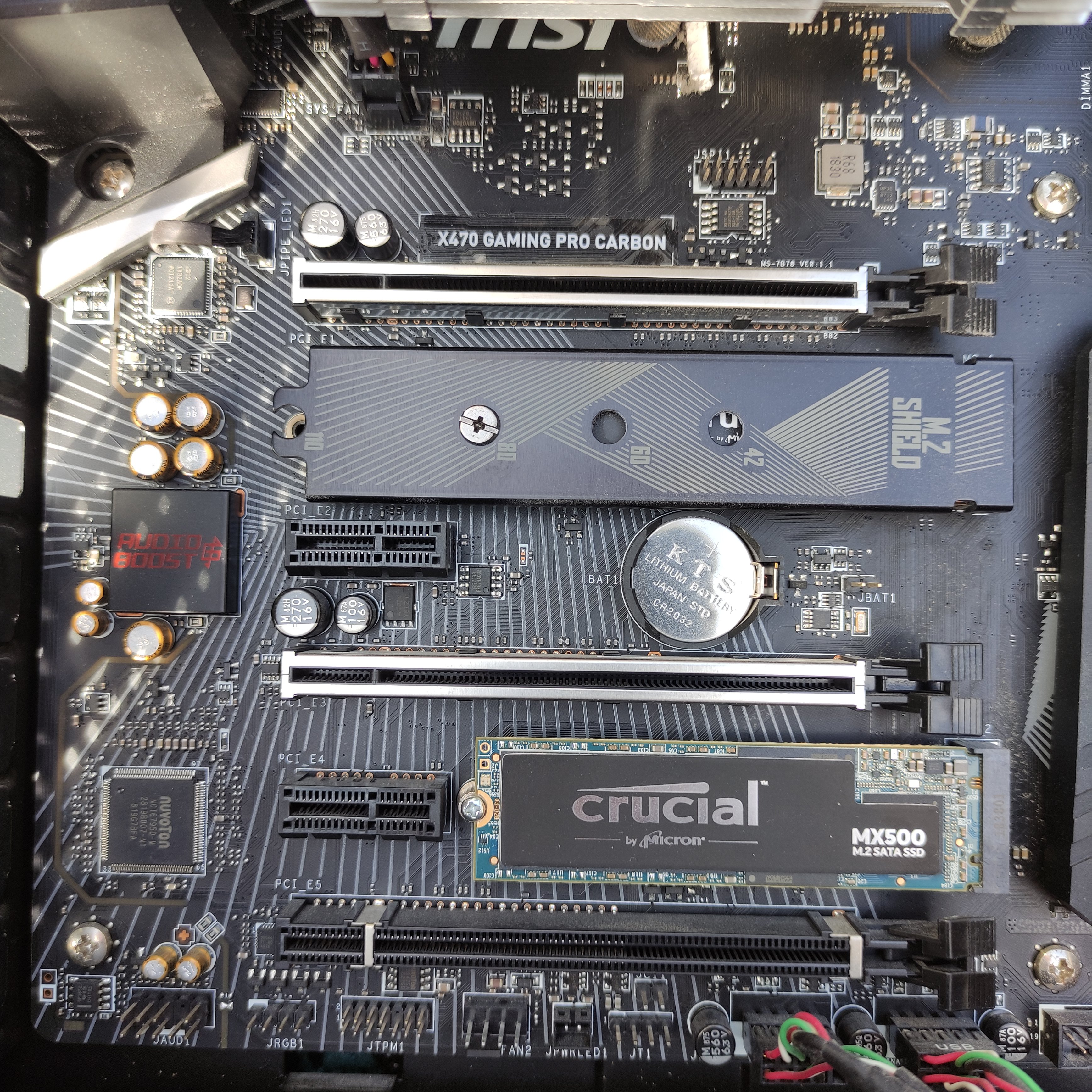

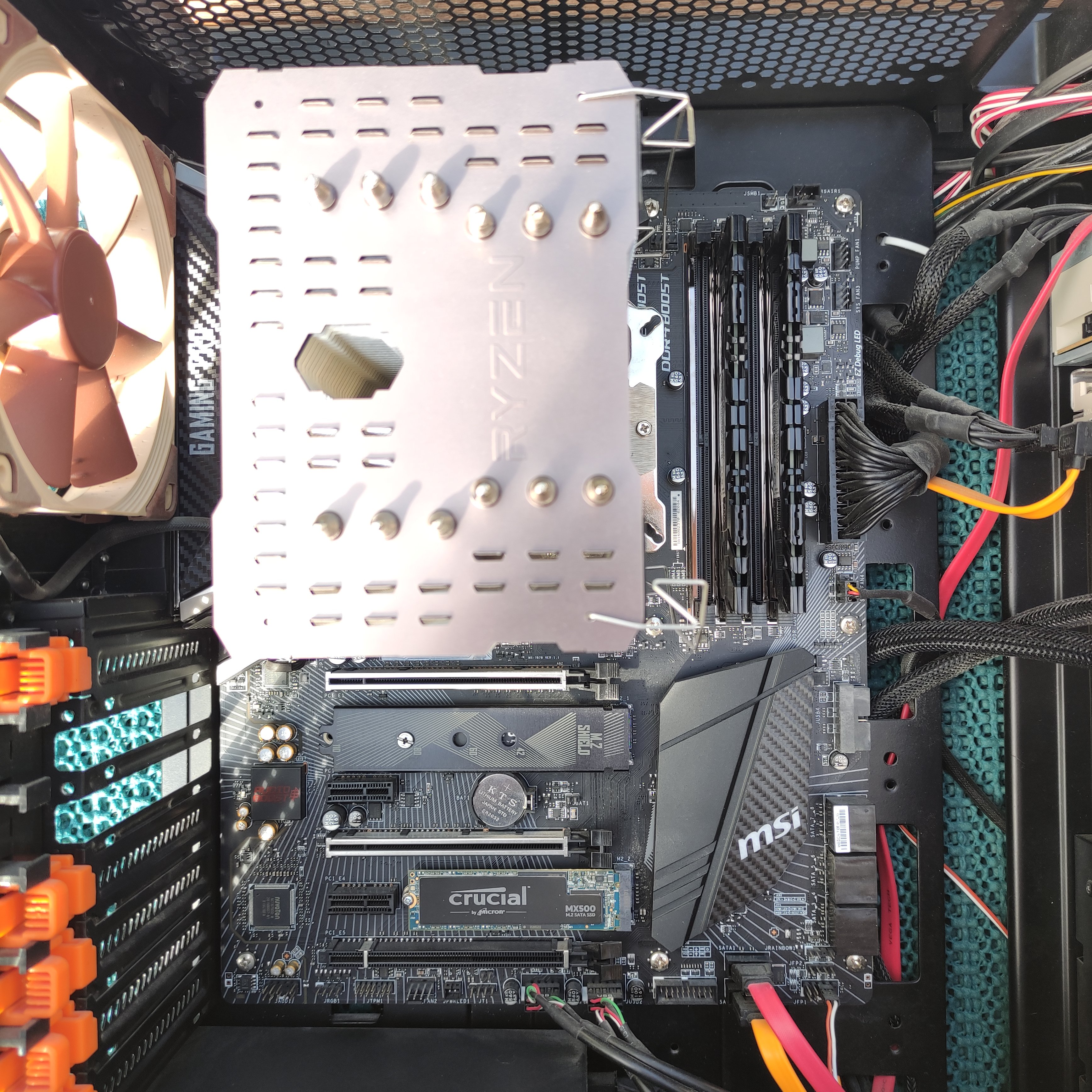

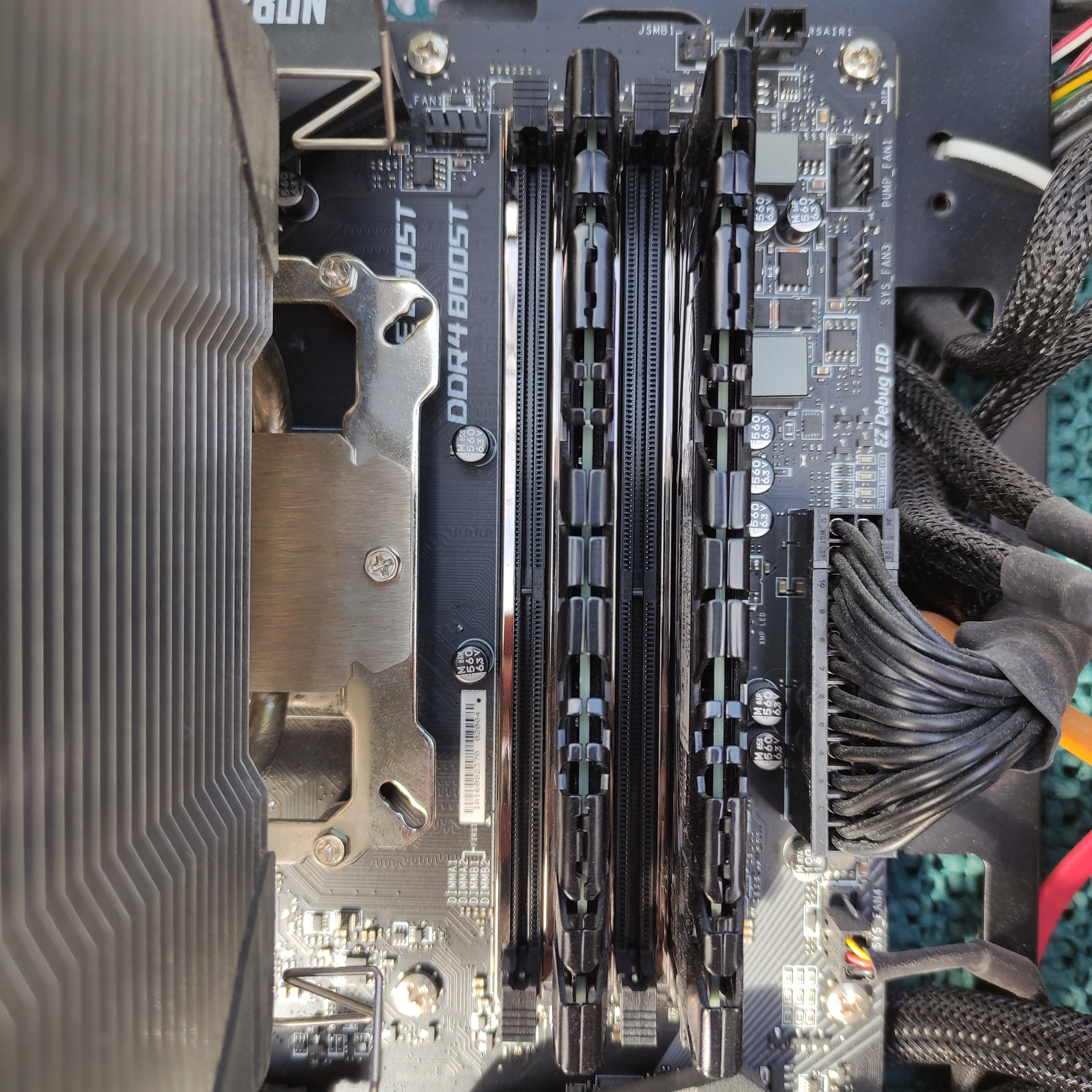

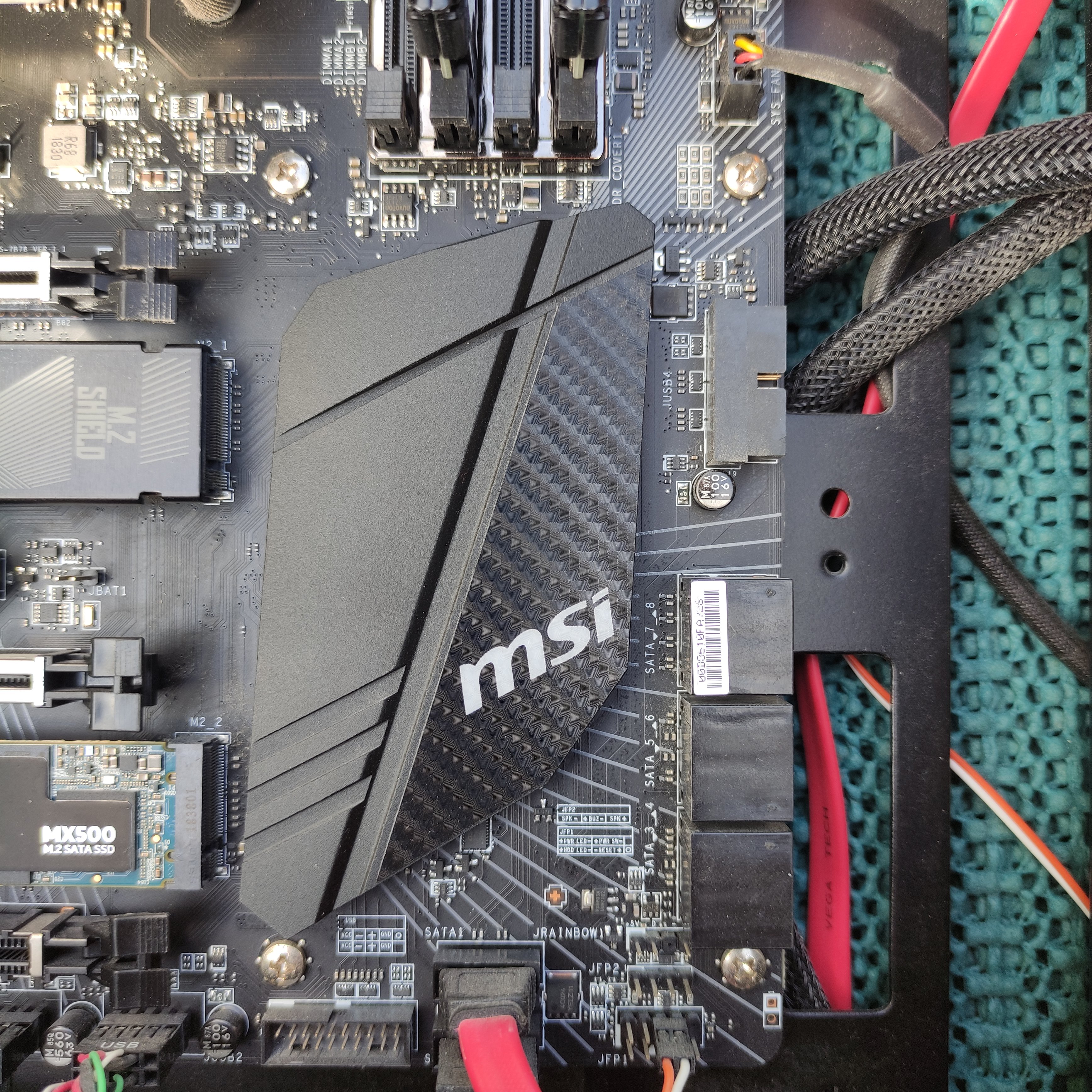

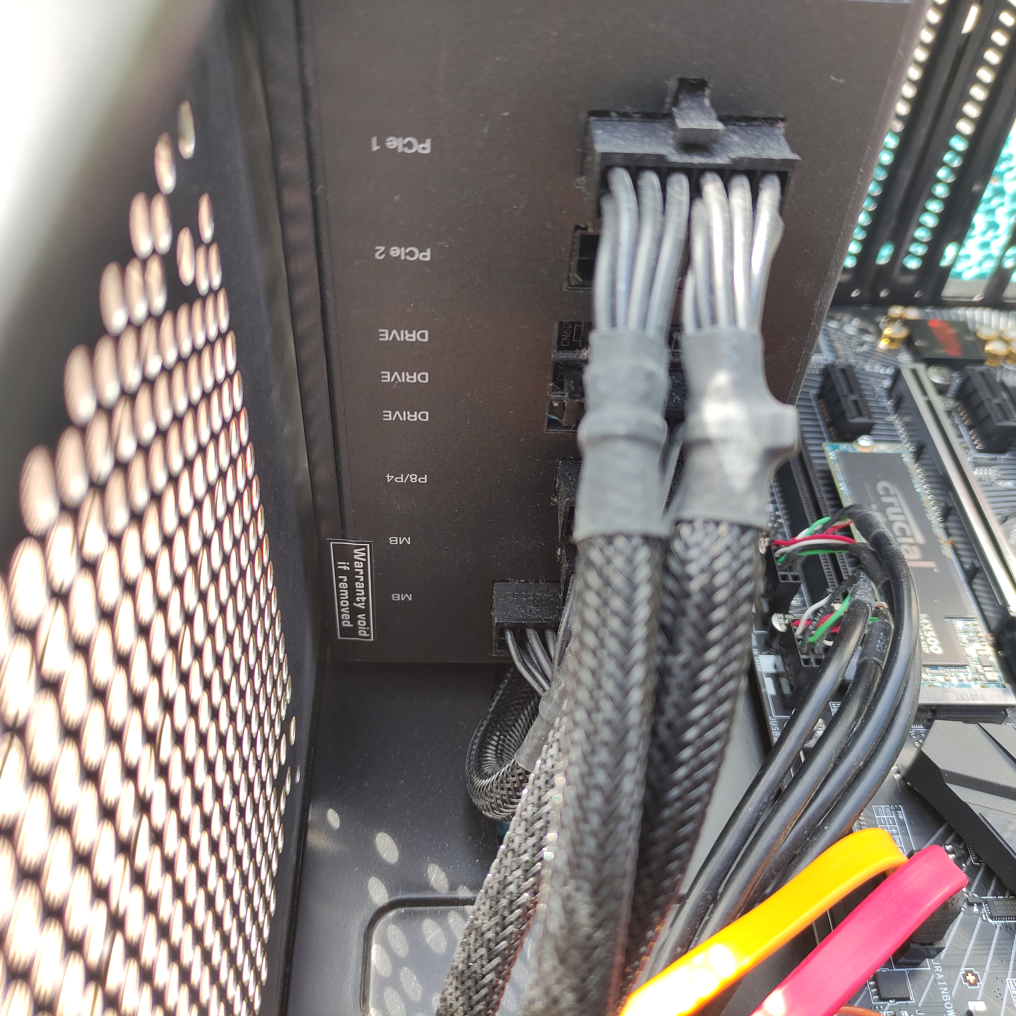

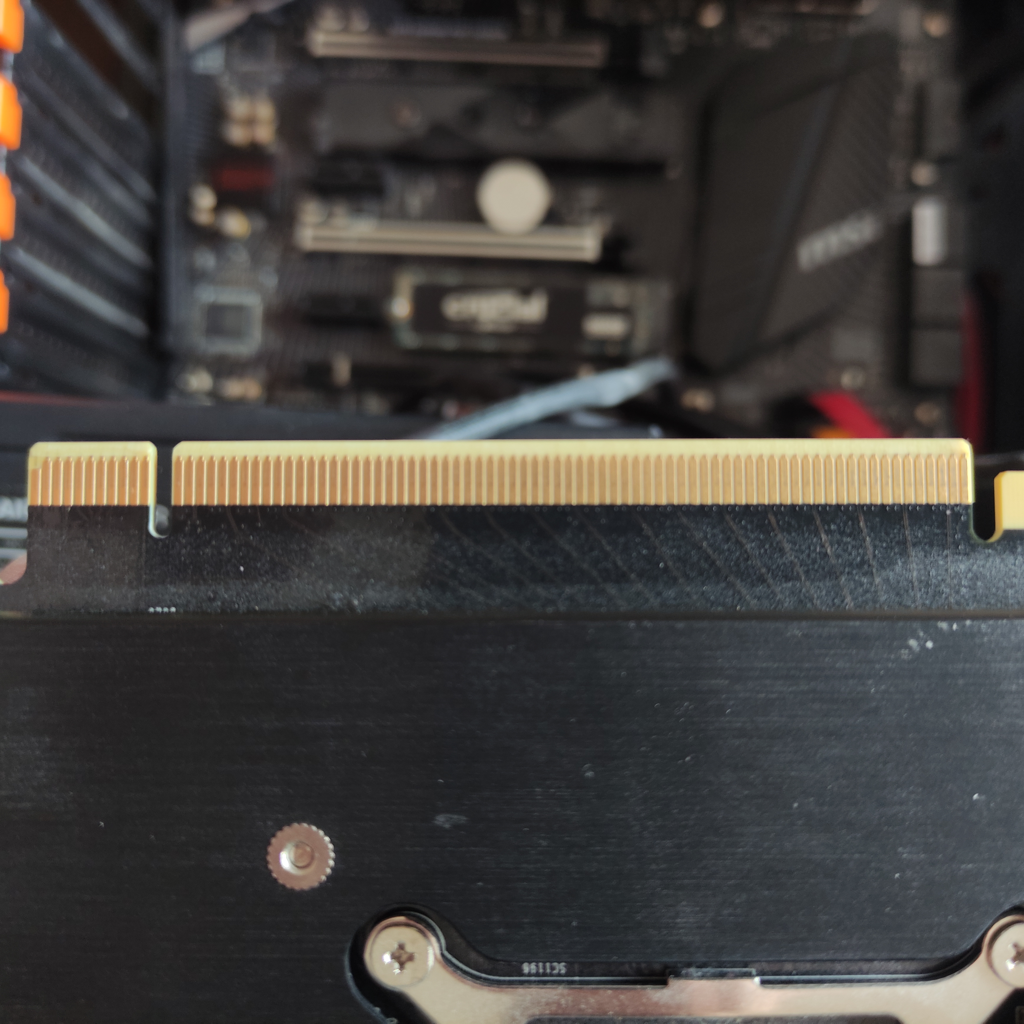

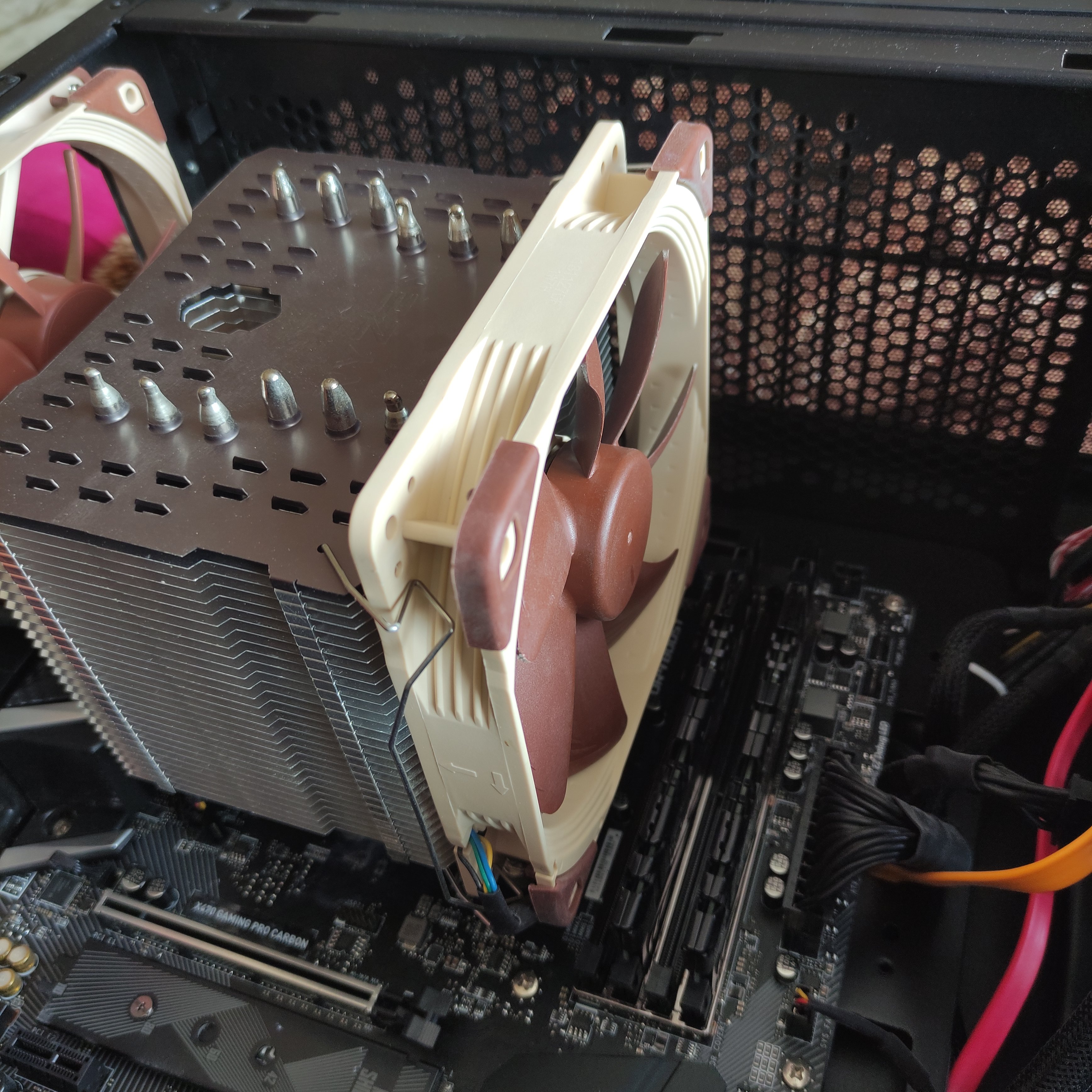

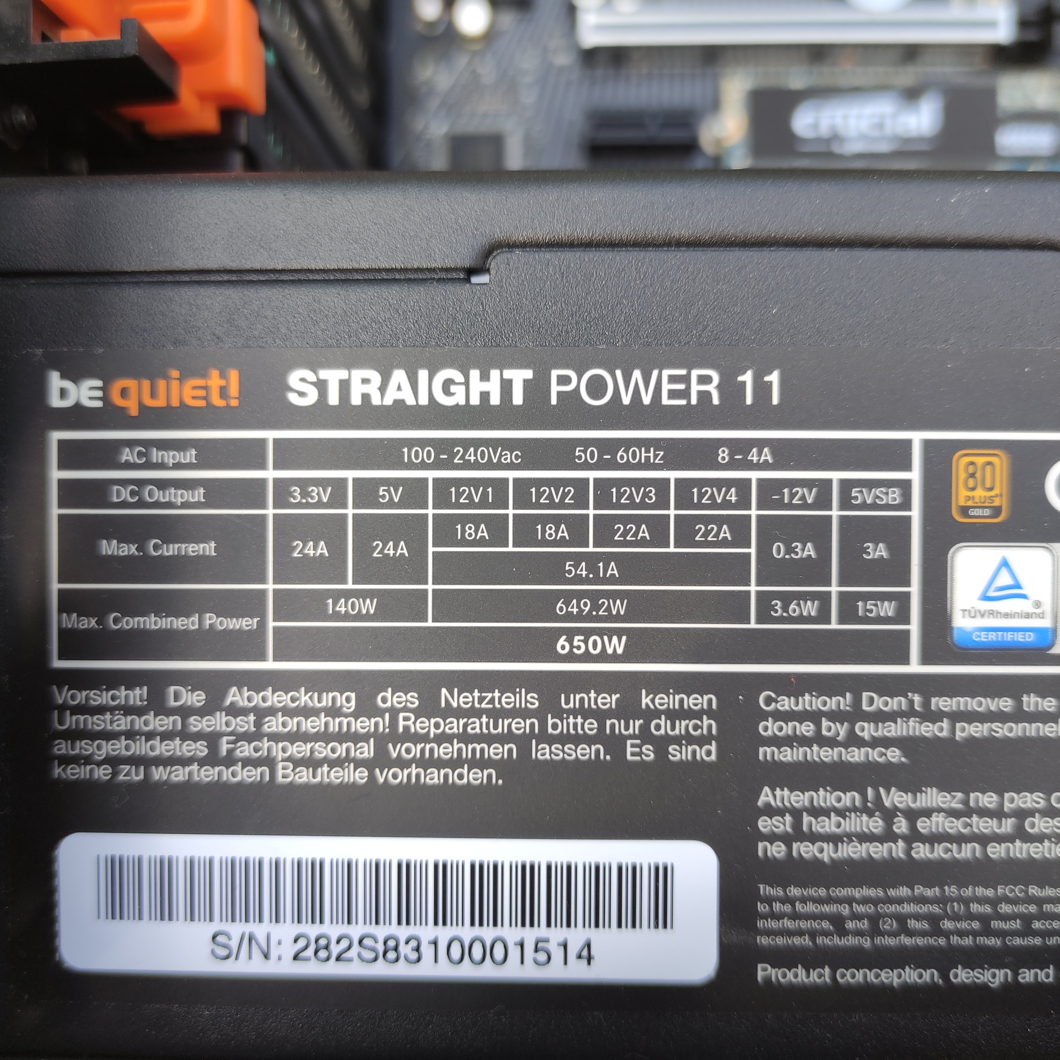

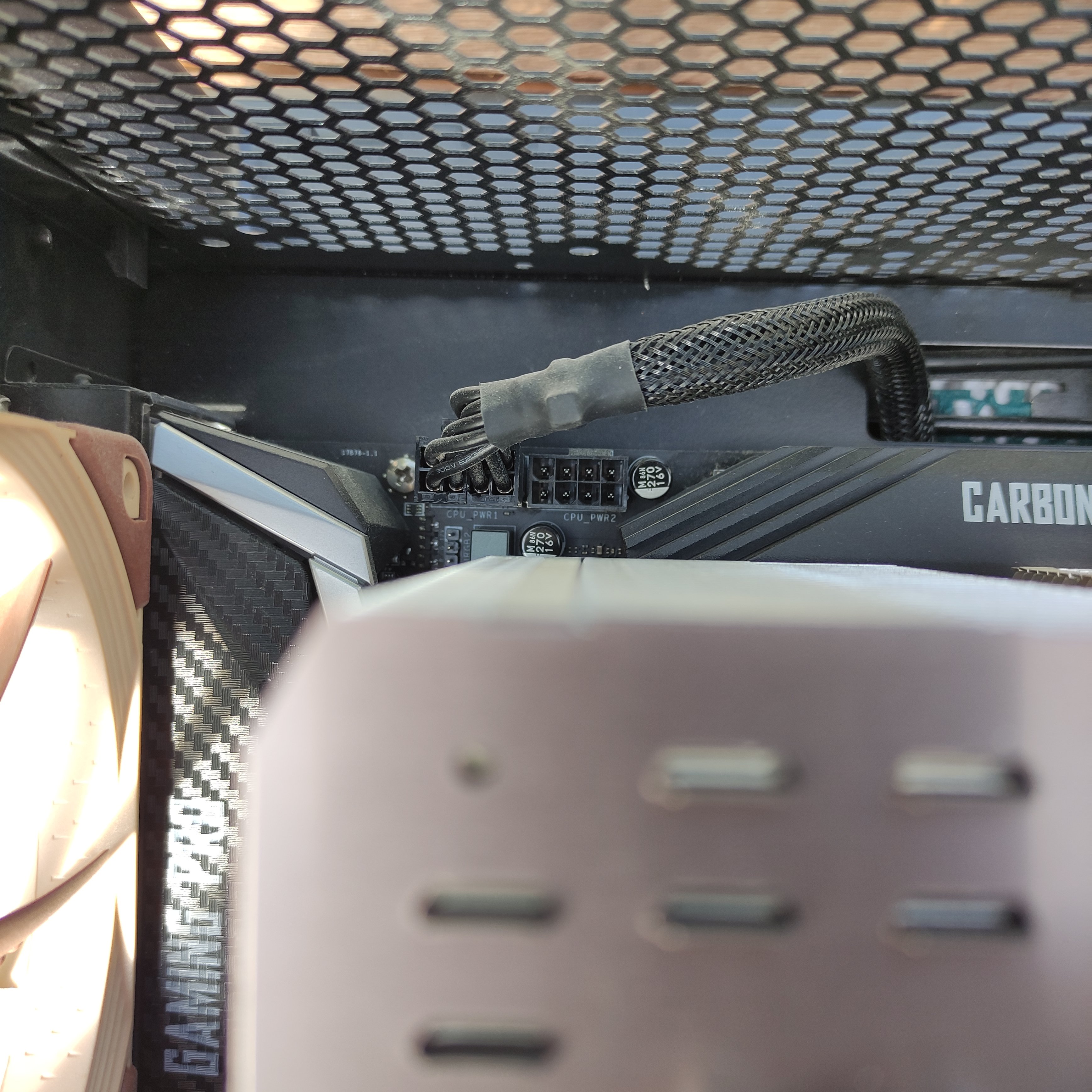

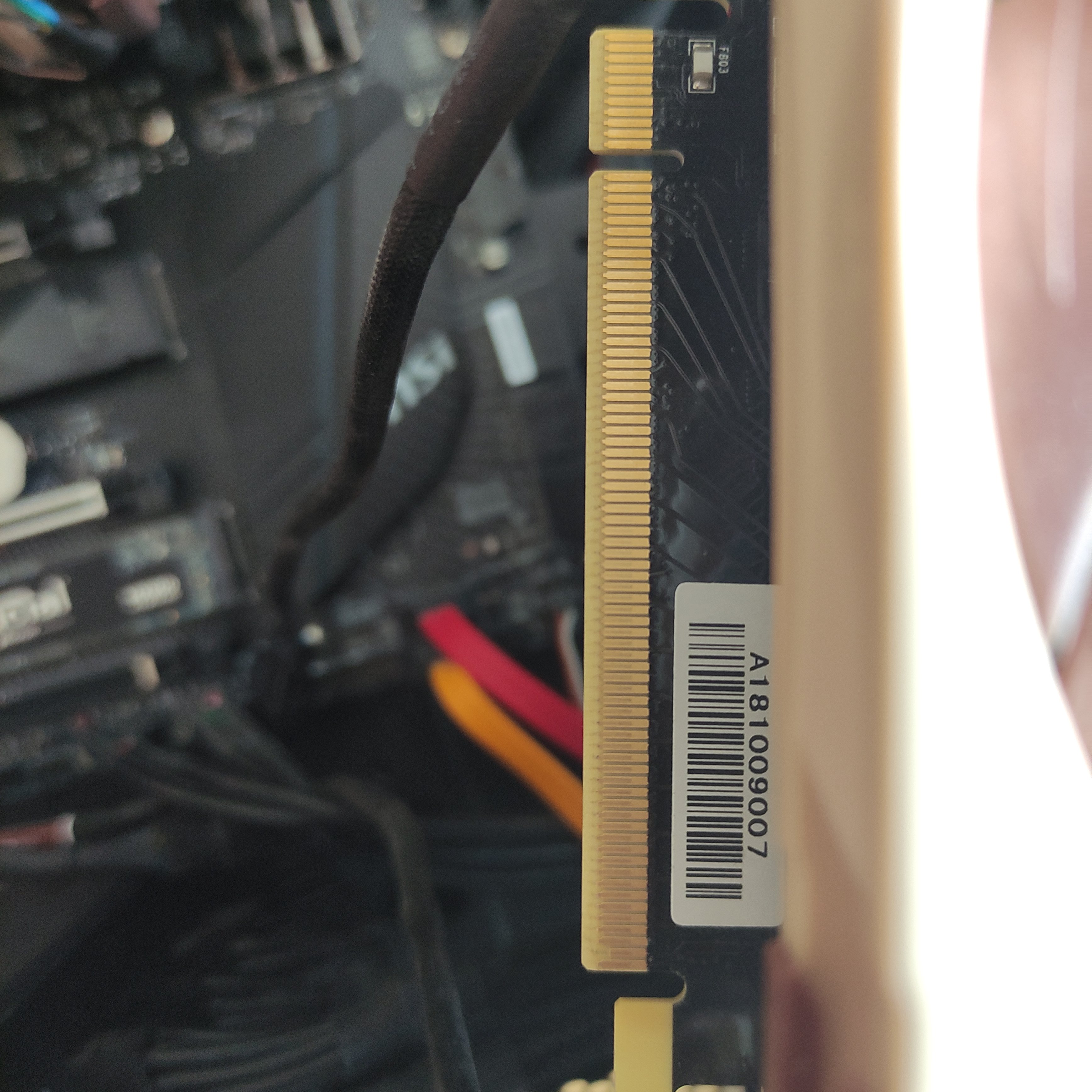

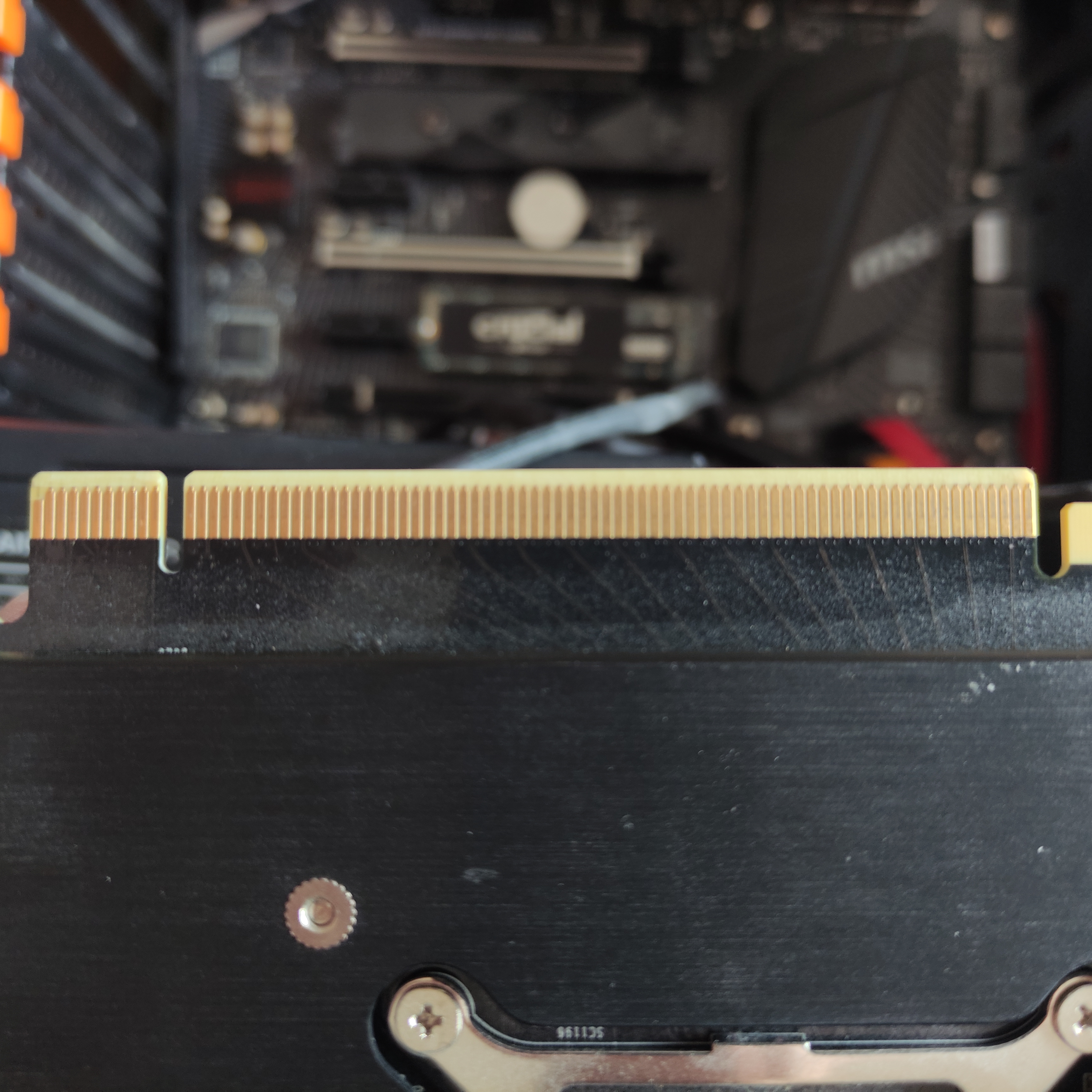

Angehängt habe ich ein paar Bilder meines Systems damit ihr euch ein Bild machen könnt. Auf den Bilder sieht man, dass die Graka nicht am Strom angeschlossen. Habe ich nach den Bilder aber gemacht. Die Bilder vom Anschluss-BUS sind auch von der Graka.
Ich habe das System einmal komplett gereinigt. Vorher war schon nicht viel Staub im Gehäuse. Danach habe ich die Lüfterkurven angepasst damit die Temps etwas niedriger sind. Dann habe ich die Stromversorgung der Graka am Netzteil umgesteckt auf PCIe 2.
Das Problem blieb bestehen.
Dann habe ich ein Bios-Update auf die aktuelle Version gemacht. Auch das brachte keine Besserung.

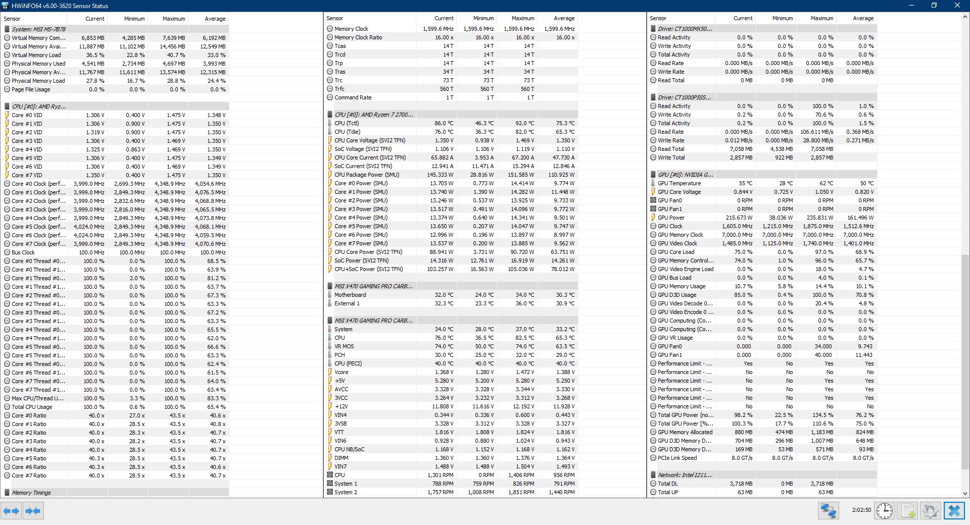

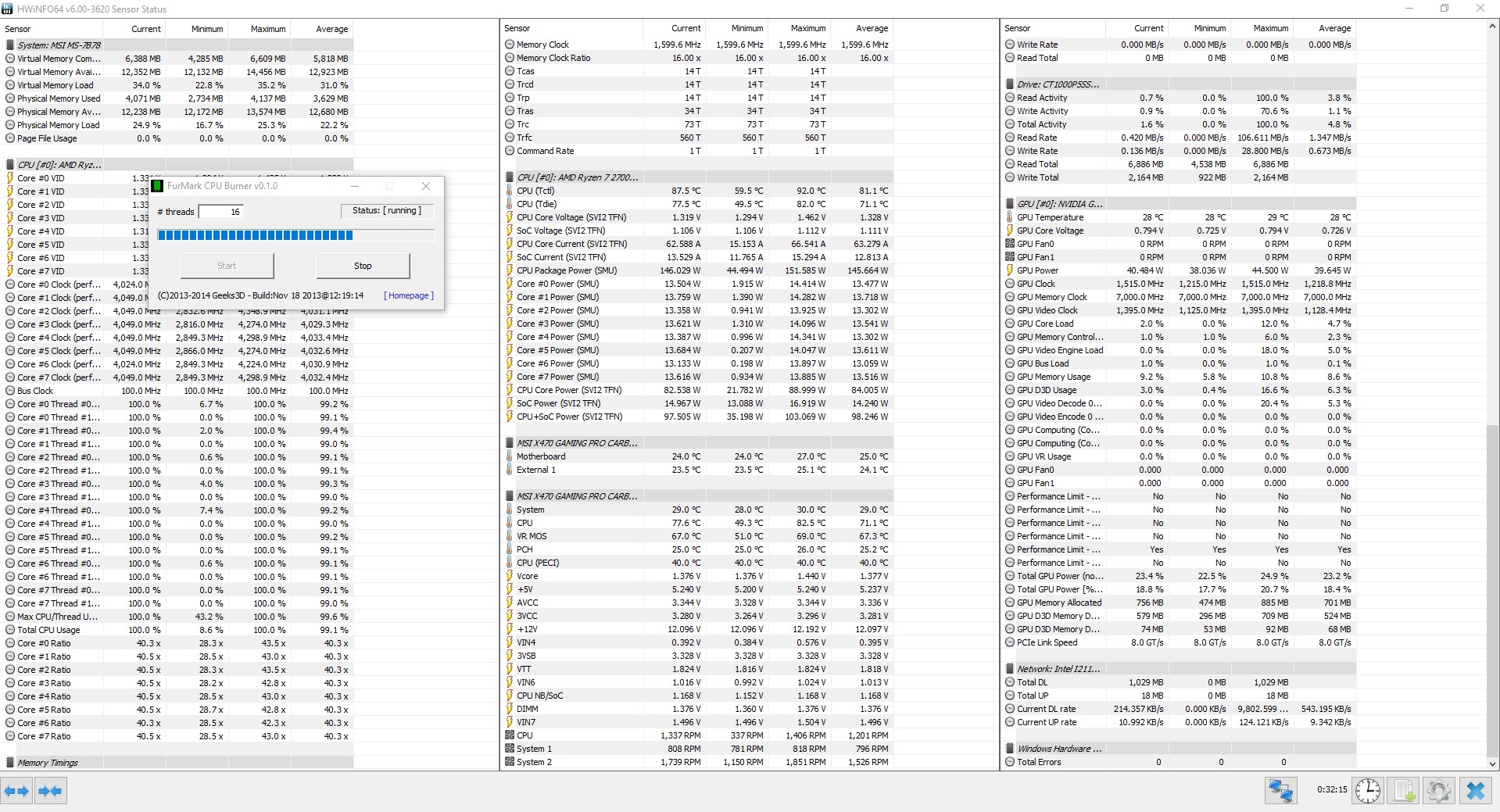

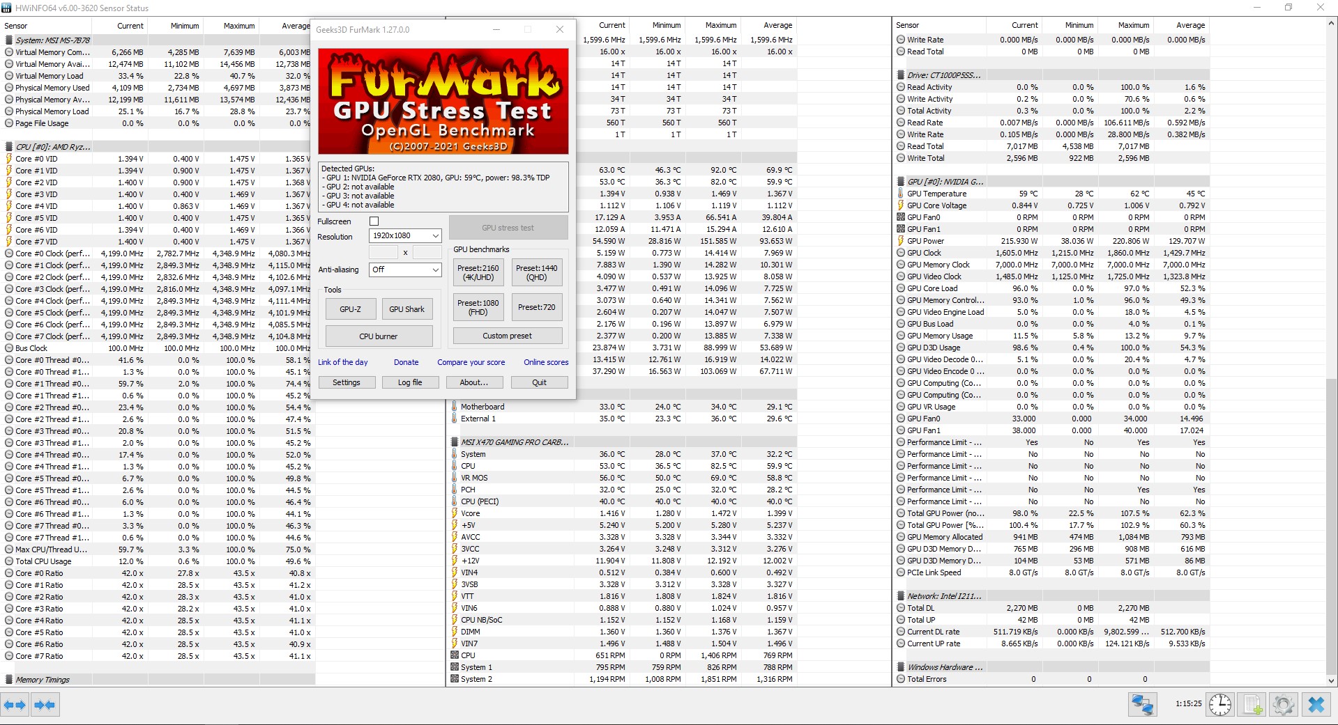

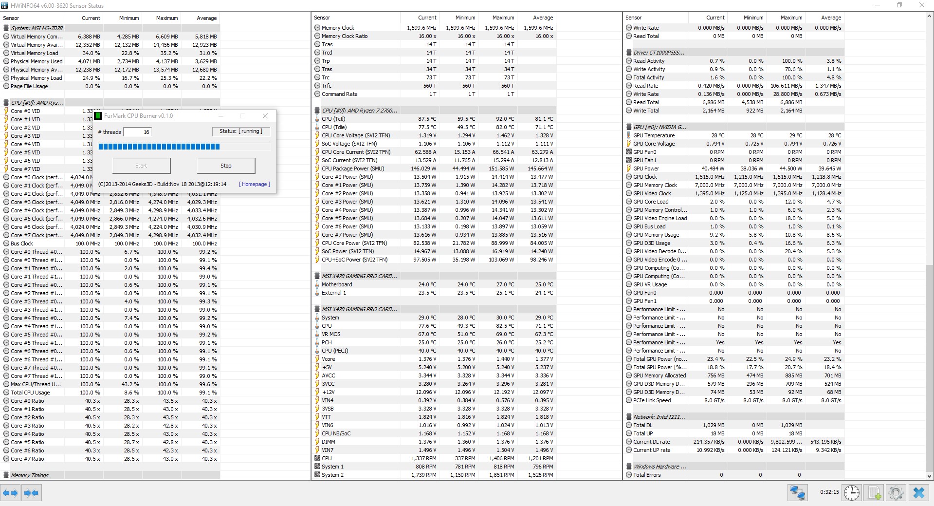

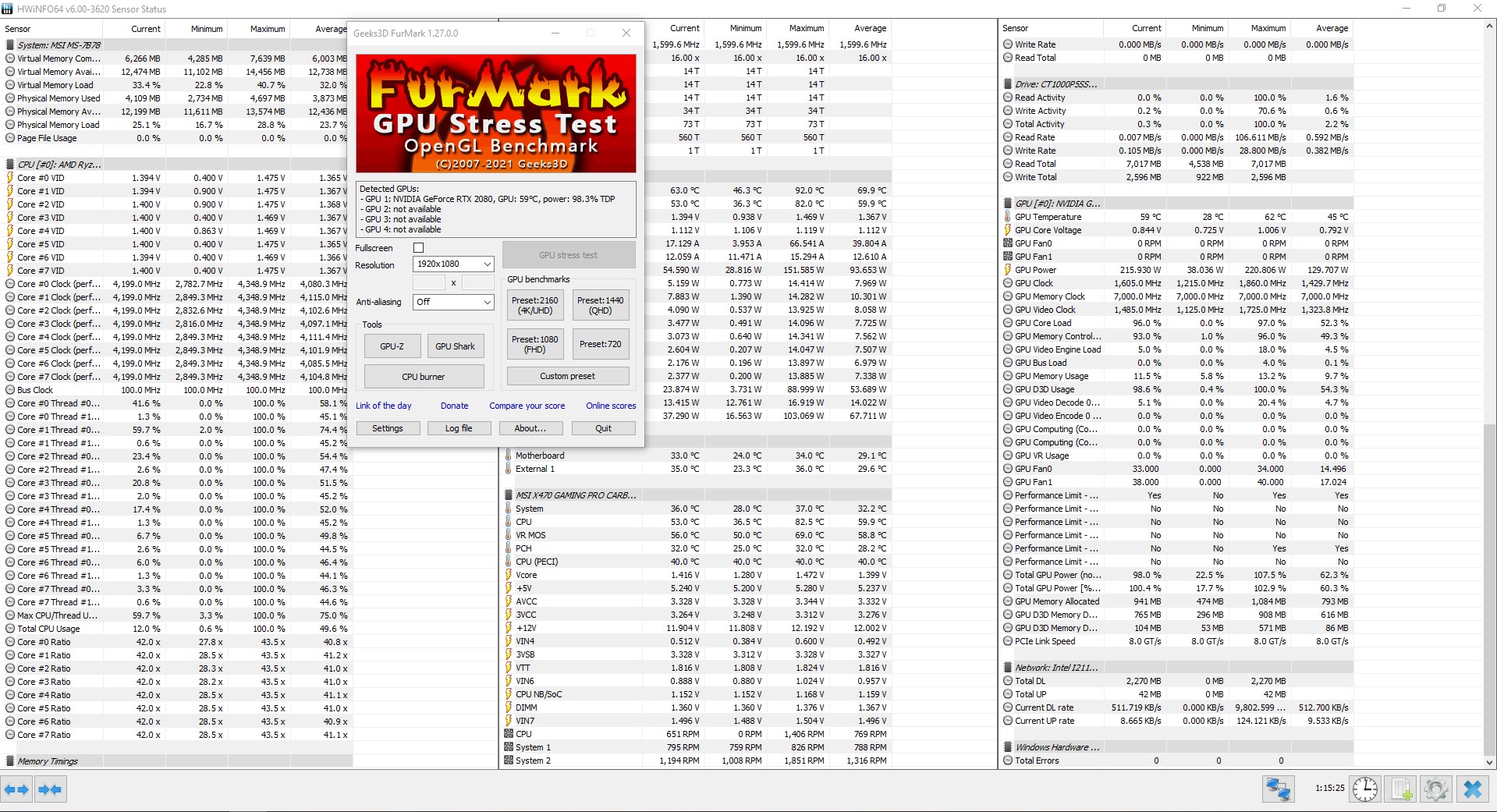

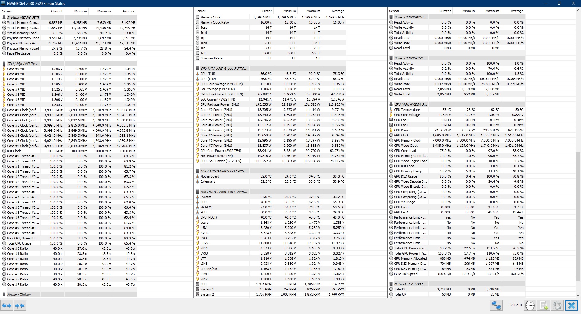

Danach habe ich verschiedene Kombinationen und Stresstests gemacht. Hauptsächlich habe ich s-tui und unigine benutzt. Die Temperaturen sind dabei nie kritisch gewesen. Die CPU kam nie über 80 °C und blieb eher <75 °C. Die Graka kommt nicht über 75 °C.
Beim Stresstest ist mir dann aufgefallen, dass die CPU und die GPU unter 100% Last, jeweils einzeln, beide mindestens 30 min ohne Probleme durchhalten. Danach habe ich den Test beendet. Wenn ich aber beide Komponenten (CPU+GPU) gleichzeitig belaste werden bei Bildschirme nach wenigen Minuten schwarz.
In letzter Zeit spiele ich weniger und wenn dann eher anspruchslosere Spiele. Bei denen ist die Last anscheinend nicht hoch genug, wenn ich aber Spiele wie Witcher III spiele tritt das Problem meistens nach ca. 20 min auf. Andere Spiele wie Warframe laufen aber Stunden ohne Probleme. Die letzten beiden Spiele bei denen ich Probleme hatte sind Risk of Rain 2 und minecraft java mit dem modpack "Better Minecraft", welches ca. 200 Mods hinzufügt.
Ein erneutes einstecken der Bildschirme während des Betriebs hat auch nicht geholfen. Auch Tastatur und Maus neu einstecken hilft nicht.
Bis auf dem RAM und die Werksseitige Übertaktung der Graka habe ich im Moment nichts verändert. Die Graka lief die ersten beiden Jahre auf ca. 1950 Mhz (Werksseitig 1860 Mhz). Das habe ich dann aber rückgängig gemacht da einige Spiele damit Probleme hatten.
Mein Vermutung liegt auf dem Mainboard. Da der PC noch weiter zu funktionieren scheint und die CPU und GPU für sich getestet auch funktionieren.
Einer eine Idee was ich machen kann?
Falls ich Etwas vergessen habe werden ich das noch nachtragen oder ihr fragt einfach danach.
