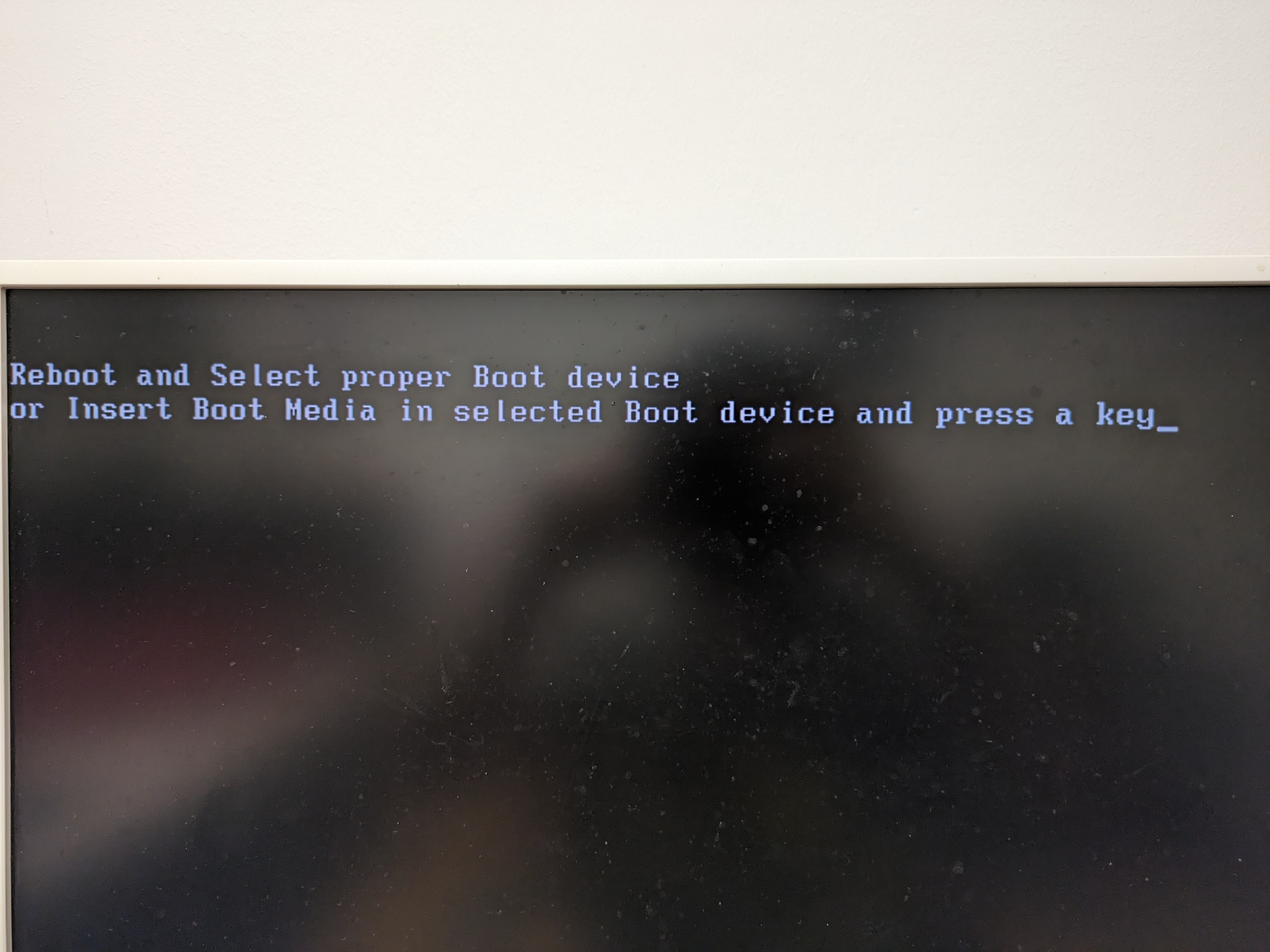

OK danke für die Mühe. Habe gerade im Manual nochmal geschaut wo ich den 2. RAM Riegel rein tun soll und dort steht C1 und D1, A1 und B1 haben Priorität. Mein erster RAM Riegel war in C1 und mein zweiter ist jetzt in D1. Aber jetzt kommt diese Meldung ...

Och nöööö. Dann nimm mal den D1 & C1 raus und Probiere A1 & B1 aus.

Zu dem neuen Problem noch mit Screenshot
in Beitrag #175, wegen dem Booten, @Falcos .
Hast du den Ultra Fastboot nun aktiviert?
Das würde dann nämlich passen, denn wenn deine Windows Installation nicht in GPT ist, sondern im alten MBR, kannst du ohne CSM
nicht davon booten. Ultra Fastboot deaktiviert CSM.
@Nickel Ja ich habe den Ultra Fast Boot aktiviert. Das war gar nicht sooo schwer
Ja also der hat meine Boot Reihenfolge zerschossen, ich habe den jetzt wieder von meiner SSD mit Windows drauf booten lassen und dann gibt es.
Nach dem Einbau von meinem 3. und 4. Ram Riegel hat er das auch gemacht, da musste ich ihm nochmal sagen von wo er booten soll.

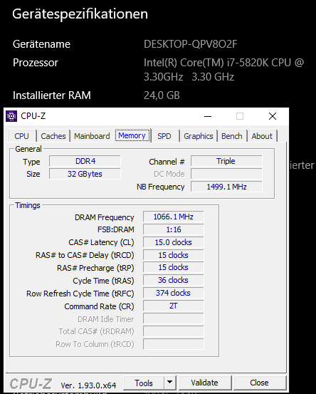

Es sind jetzt auf jeden Fall 4x8GB RAM eingebaut, also 32 GB
Mein CPU-Z zeigt mir diese auch richtig an, nur mein System sagt mir das ich nur 24GB habe.
