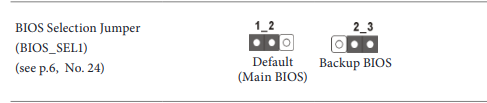

Als nächstes habe ich versucht den PC mit dem Backup BIOS zu starten indem ich den BIOS Selection Jumper (BIOS_SEL1) von Pin 1 und 2 auf Pin 2 und 3 gesetzt habe. Die BIOS_B_LED leuchtet dann auch beim starten des PCs, jedoch booted er immer noch nicht. (Manual Seite 20)
