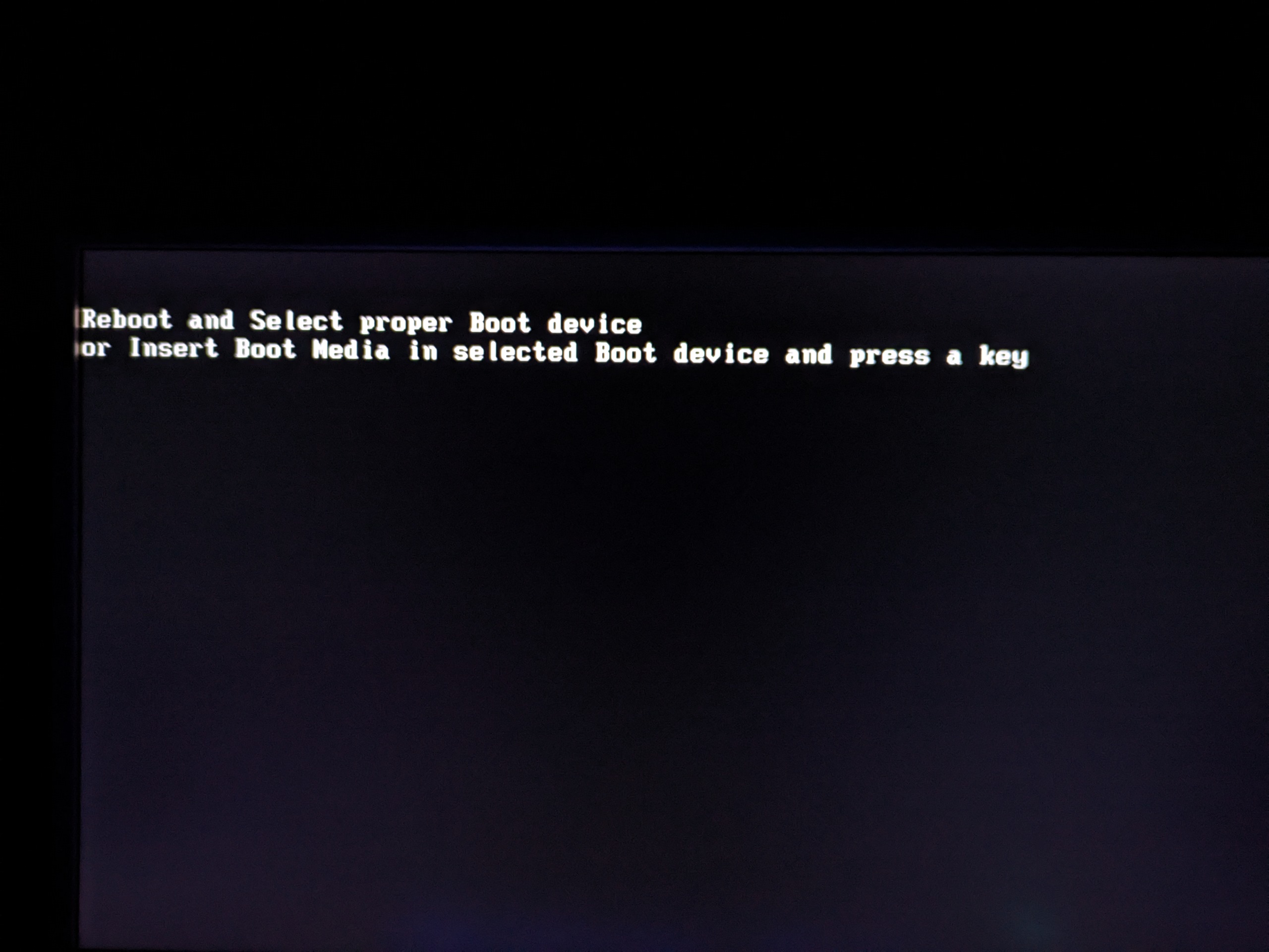

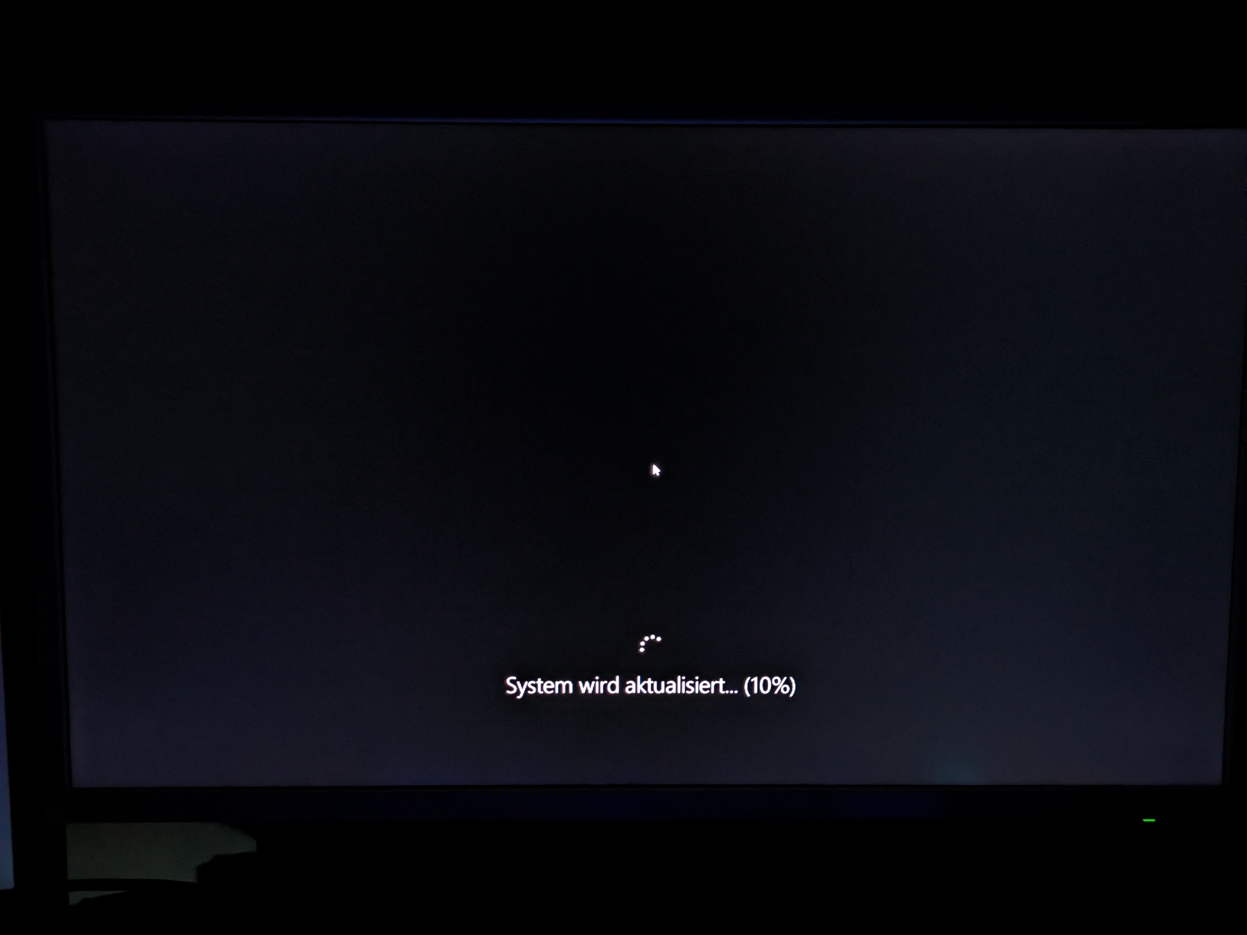

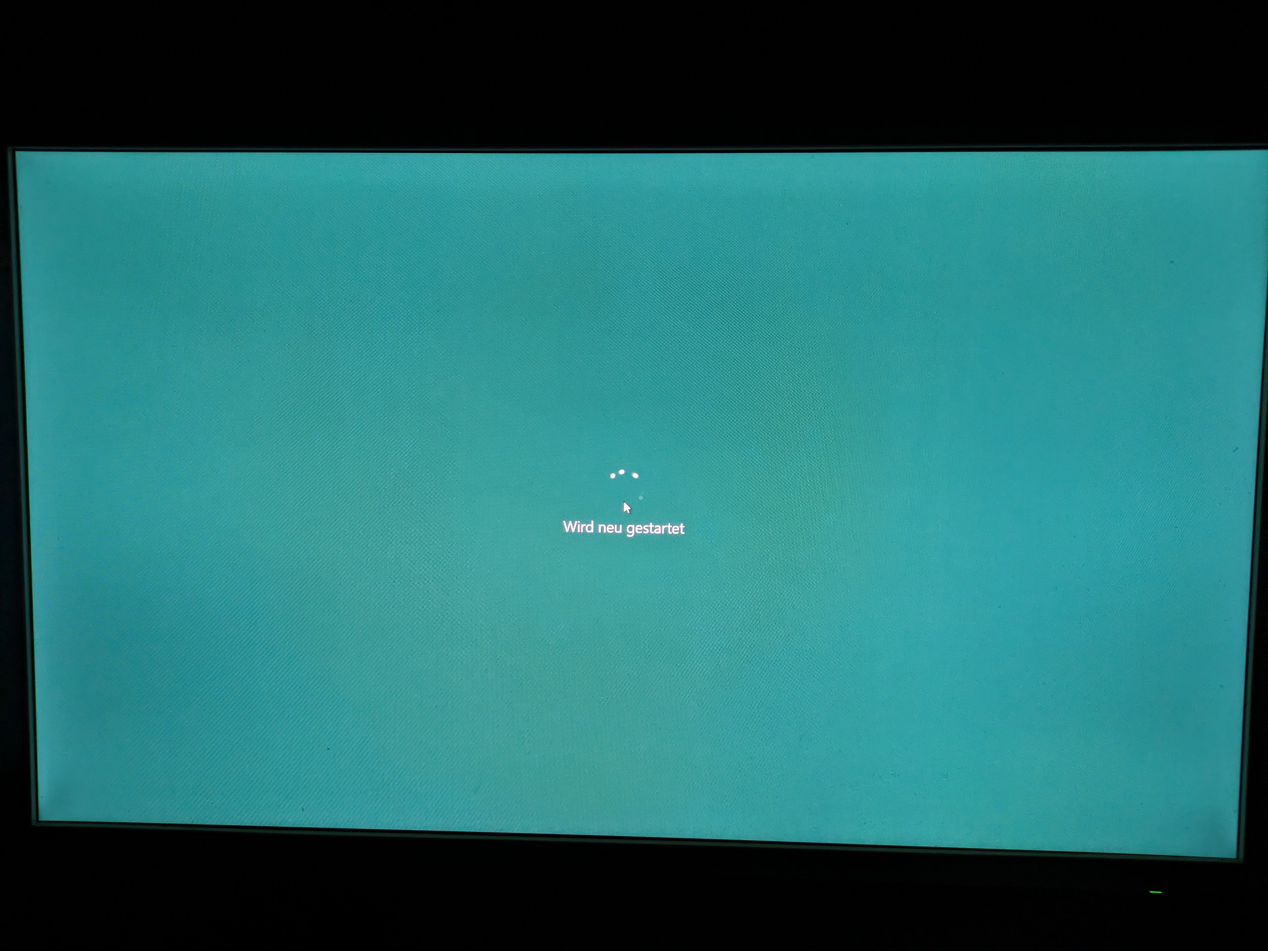

Er hat eben beim Start eine System Aktualisierung gemacht (Bild 1) dann neu gestartet (Bild 2)
Im Anschluss kam wieder er kann nicht booten und ich soll ein device auswählen (Bild 3)

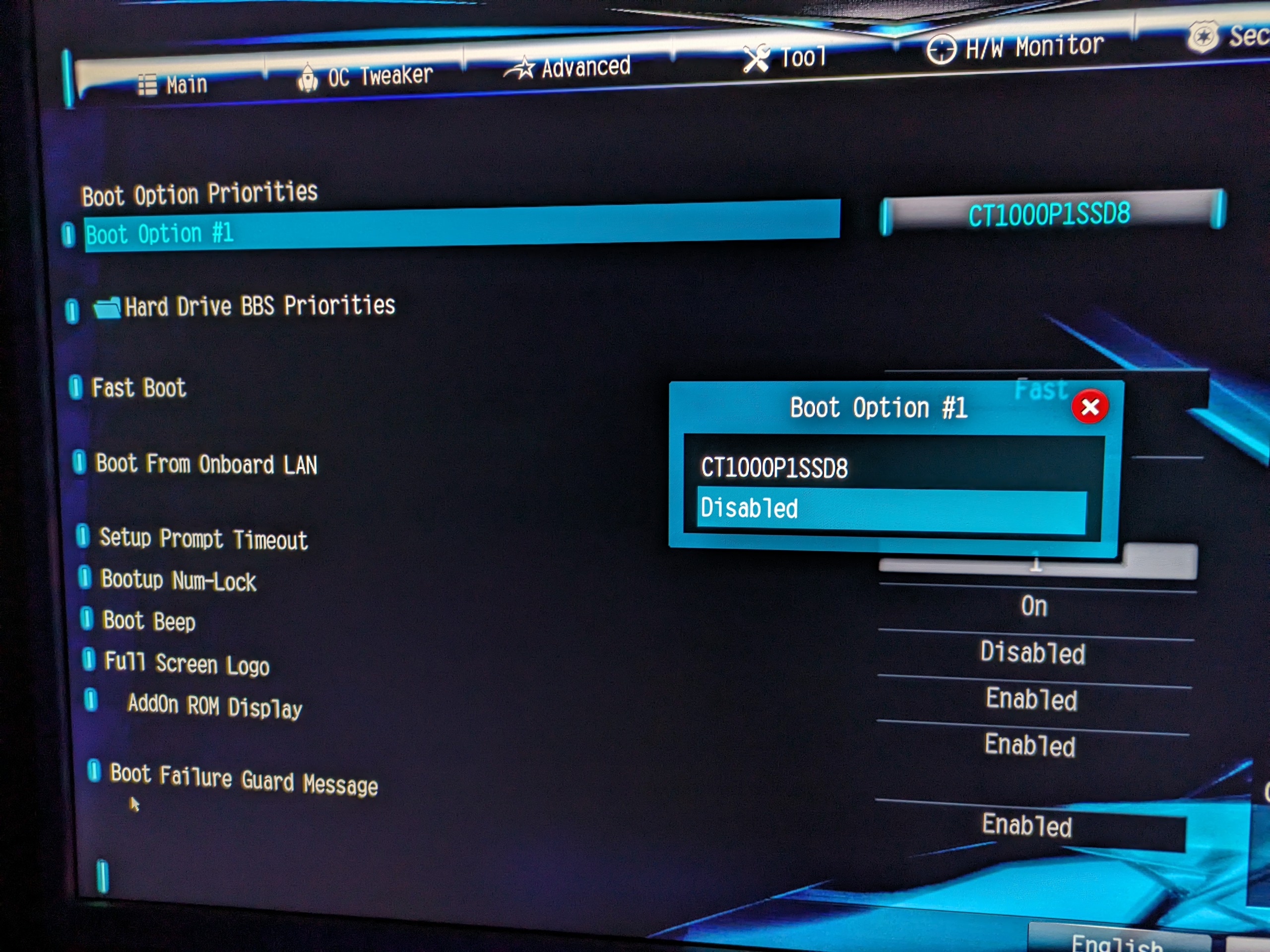

Dann wollte ich ihm sagen das er von meiner SATA SSD booten soll aber er zeigt sie mir nicht mehr an .....(Bild 4)

Du sagtest doch du hättest den Ultra-Fastboot (GOP) aktiviert gehabt und booten können.
Ist dieser aktiviert, ist aber CSM aus und Windows muss im GPT installiert sein.
Gebootet wird dann vom "Windows Boot Manager".
Hatten wir doch bereits besprochen.
Ich sehe hier aber nicht, dass der Ultra Fastboot aktiviert ist, sondern nur der
normale Fastboot ( mit CSM ) und den "Windows Boot Manager" sehe ich auch nirgends.
Ich habe den auch zu 100% aktiviert. Wieso zur Hölle ist der denn auf Fast?? Das System hat mich auch gewarnt wenn ich den auf Ultra Fast Boot stelle das ich nicht mehr über die übliche Tastenkombination ins UEFI Setup komme weil er viel zu schnell booted. Ich habe dann auf OK geklickt. Der hat danach auch ganz normal gebooted

Du musst auch Save&Exit (Speichern u. Beenden) im BIOS ausführen bei Änderungen dort.
Bei deinem letzten Screenshot oben siehts aber danach aus als wäre dein Windows nicht im GPT, es gibt nämlich keinen Windows Boot Manager und dann funktioniert der UltraFastboot nicht. Schau mal bei "Hard Drive BBS Priorities" (letzter BIOS Screenshot)was da noch steht bzw ob es dort den Windows Boot Manager gibt
Denn auch wenn CSM aktiviert ist (Ultra Fastboot aus) sollte es den Windows Boot Manager geben bei GPT.
