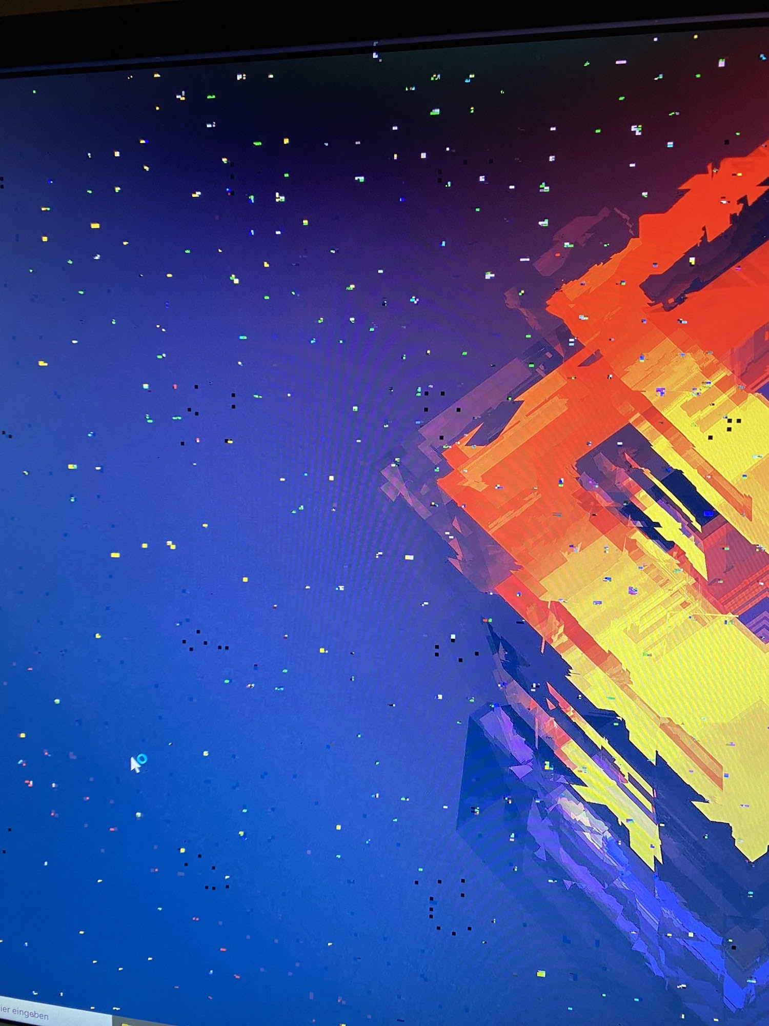

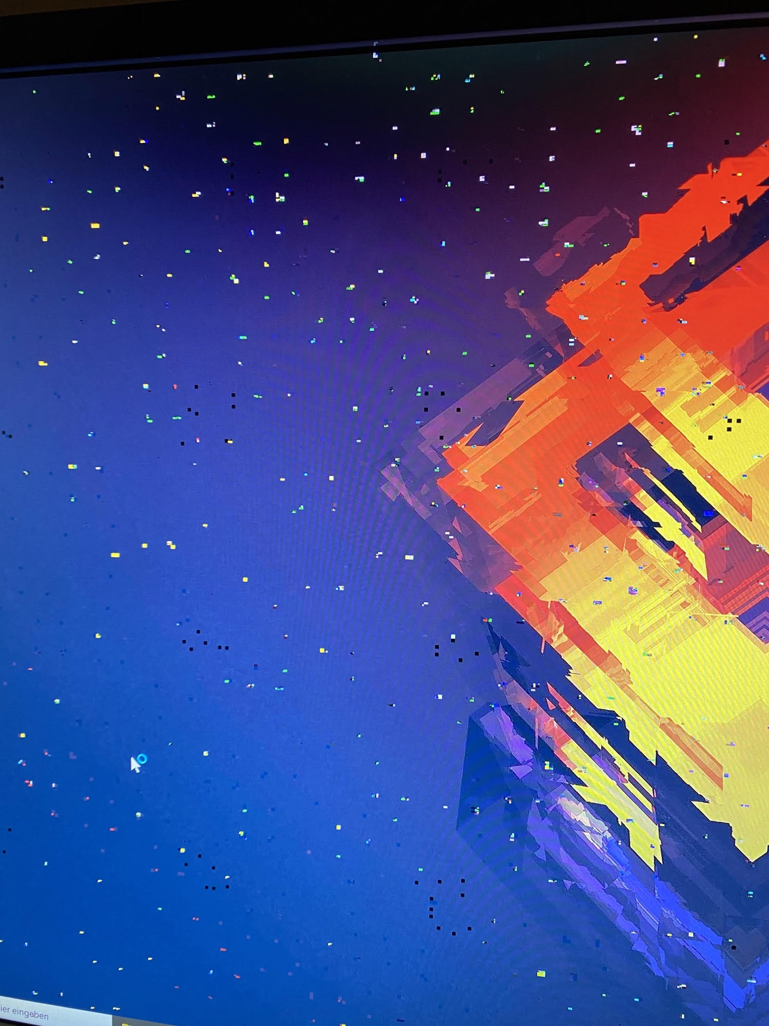

Hallo, ich habe ein Problem mit meinem neuen PC, ich bekomme immer wieder diese Punkte auf dem Desktop und dann freezed der PC, ich habe den Thread hier mal eröffnet da ich stark davon ausgehe dass es etwas mit der Grafikkarte zu tun haben könnte. Siehe das Bild anbei vielleicht kann mir jemand helfen?
Womöglich hilft die Info, dass der PC nicht aufgesetzt war und ich auch nichts in den BIOS verändert habe.
Ich habe bereits jegliche Updates unternommen, Grafikkartentreiber sind die aktuellsten (häufiger Fehler ist anscheinend das Enhanced Sync von AMD - hab ich deaktiviert - Fehler immer noch da)
Vielen Dank im Voraus schon mal!
LG Daniel
Sieht für mich nach VRAM defekt auf der Karte aus

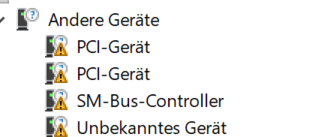

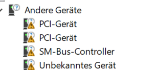

bin hier gerade drüber - weiß allerdings nicht was das für geräte sind (fehlen die treiber)

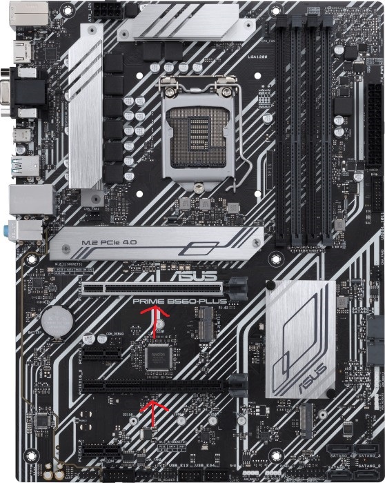

Dancefly schrieb:
Selbst zusammengebaut?
Steckt die Grafikkarte richtig drin?
schon mal einen anderen PCE Slot probiert?
Welche Windows Version ist drauf?
Nein ist von Dubaro
steckt richtig hab ich auch schon raus und rein
weiß nicht wo der liegt
windows 10
Da fehlt nur der Chipsatztreiber, an dem wird es aber nicht liegen. Man kann natürlich trotzdem probieren den zu installieren, wobei ich den bei mir sogar bewusst nicht installiert habe da er in Verdacht Stand Stuttering ingame zu verursachen. Wenn das nichts bringt würde ich die Karte noch in nem anderen PCIe Slot testen und wenn das auch nichts bringt reklamieren.
Hallo, vielen Dank für deine Antwort, ich installiere jetzt erstmal die Treiber (habe anhand von Snappy Driver die fehlenden ausfindig gemacht) und schaue dann noch 2 Wochen weiter ob die Fehler bestehen (habe hier so oder so Garantie drauf)
