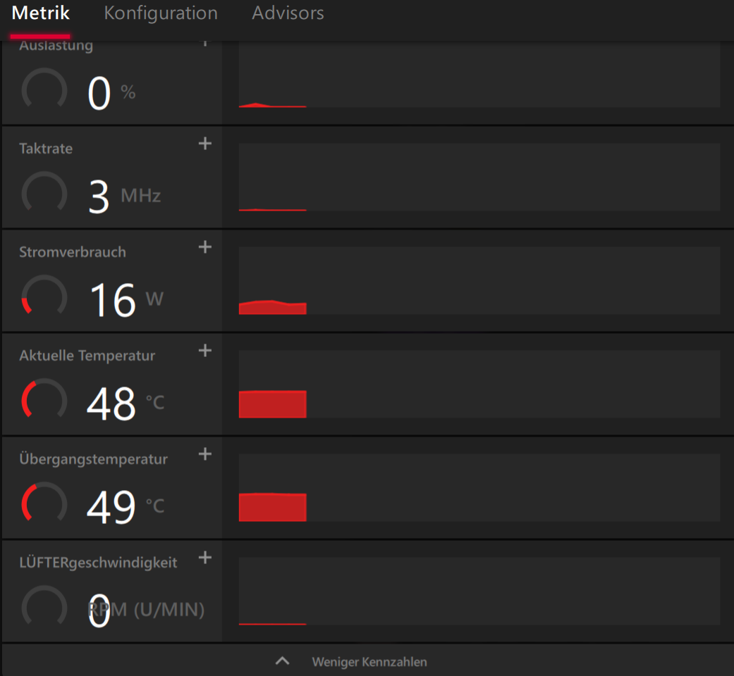

okay verstehe .. also mittlerweile bekomme ich nur noch einen blackscreenDrewkev schrieb:Idle heißt Leerlauf. Also kein Spiel, kein Benchmark höchstens Browser oder so. Die Temperatur kannst du direkt in den Radeon Settings überwachen.
- Jan. 2022
- 61
bin wieder drin, hier die werte im leerlaufDrewkev schrieb:Du kommst gar nicht mehr ins Windows?
