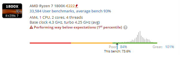

Laut Userbenchmark läuft deine CPU mit 2 Cores und 4 Threads. Normal wären 8 Cores und 16 Threads. Daher die miserable Performance der CPU.
Hast du da irgendwie rumgedoktort unter Windows? Ist Windows neu installiert oder einfach nur die Hardware getauscht?

Wundert mich, das jemand der in der Lage ist einen 1800x mit Wakü auf 4.2GHz zu betreiben nicht merkt das er nur einen DualCore unter der Haube hat und der RAM nur mit angezogener Handbremse läuft. Die Gute Neuigkeit ist aber offensichtlich, dass du bald erheblich mehr Performance haben wirst ;-)
Kann aber sein das deine 4.2GHz Übertaktung dir instabil wird wenn du gleich mit 4x sovielen Kernen unterwegs bist.

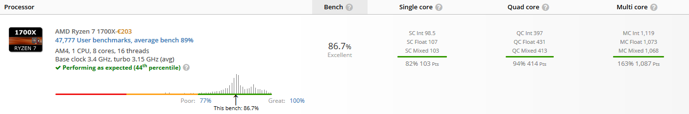

So sieht es bei mir aus. Also da stimmt wohl was mit deiner CPU nicht. Ich würde mal das Bios zurücksetzten und ohne OC testen ;)

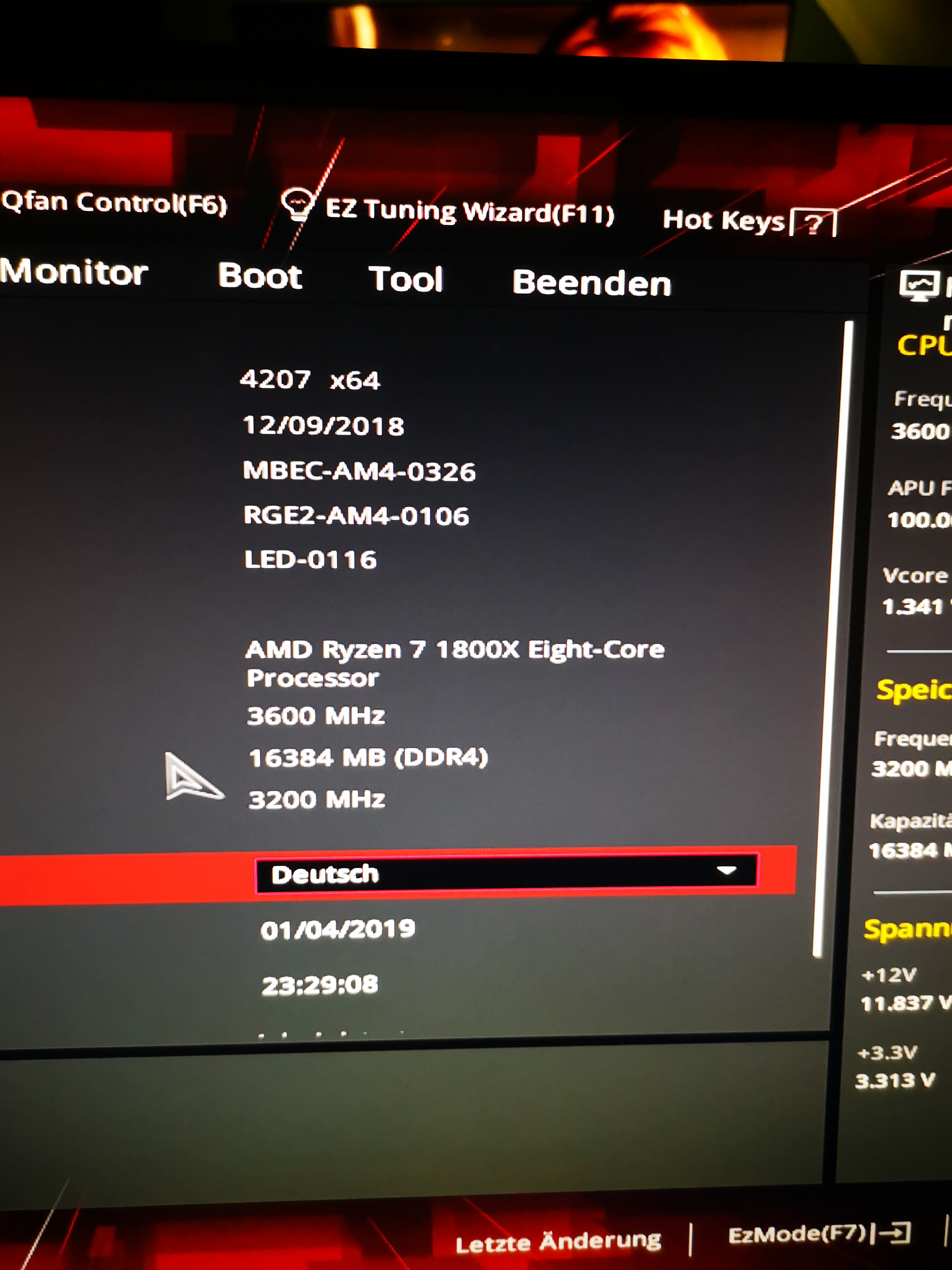

Ok bios ist auf standard werten.... Verändert aber komischerweise nichts. Windows ist neu installiert ja... Hardware Tausch allein hatte kein sinn mehr da win 7 kein ryzen mehr unterstützt
Ok jetzt ist Bios wirklich auf standard.... Jetzt versuche ich oc von ai suite rückgängig zu machen. Aber im BIOS steht schon wieder 3,6ghz anstatt 4,2
Dann mach mal einen Haken rein und sag 8 CPUs. Vieleicht bekommst du Windows so auf die Sprünge.
Ist diese AI Suite eine Software unter Windows?

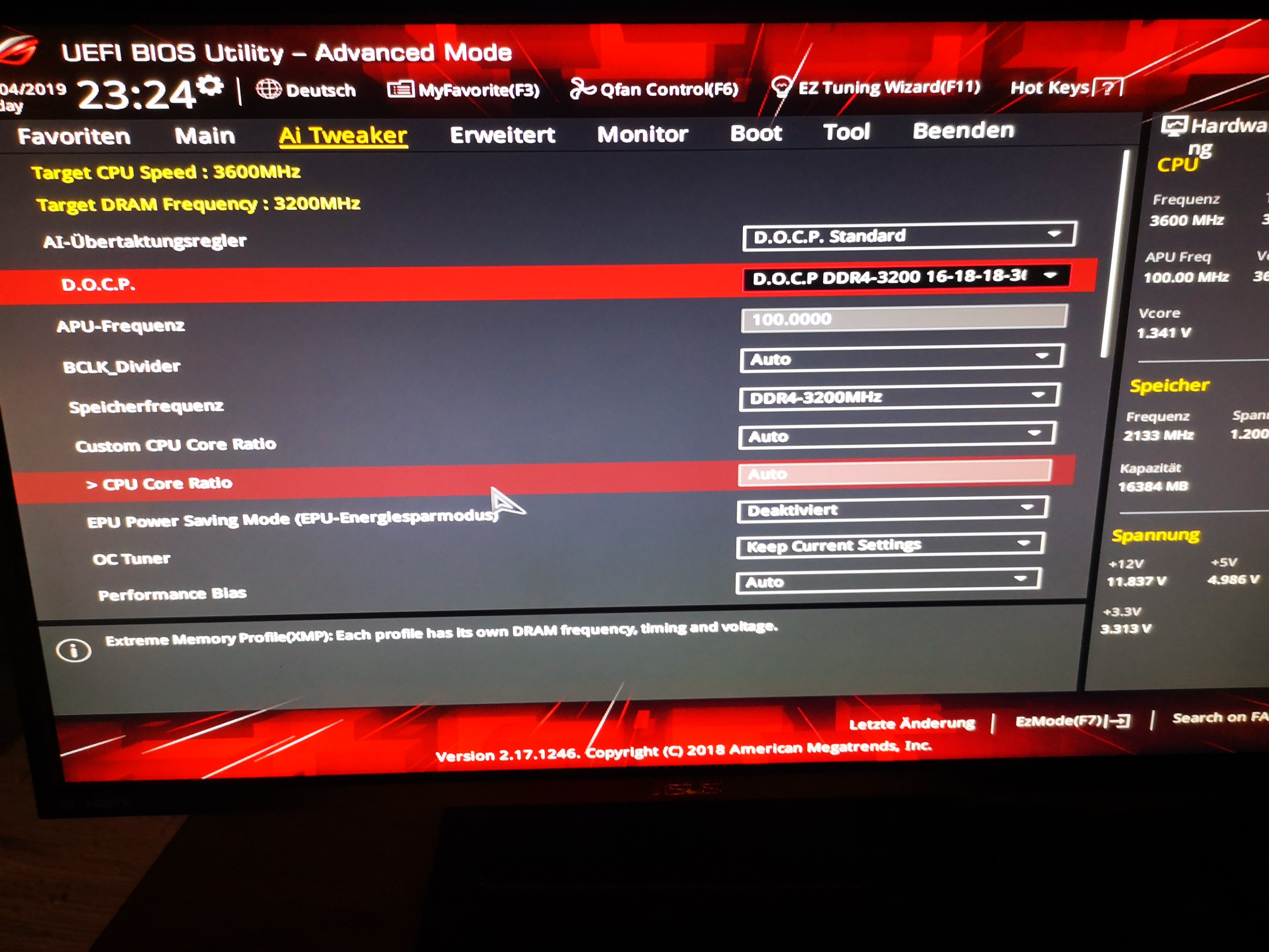

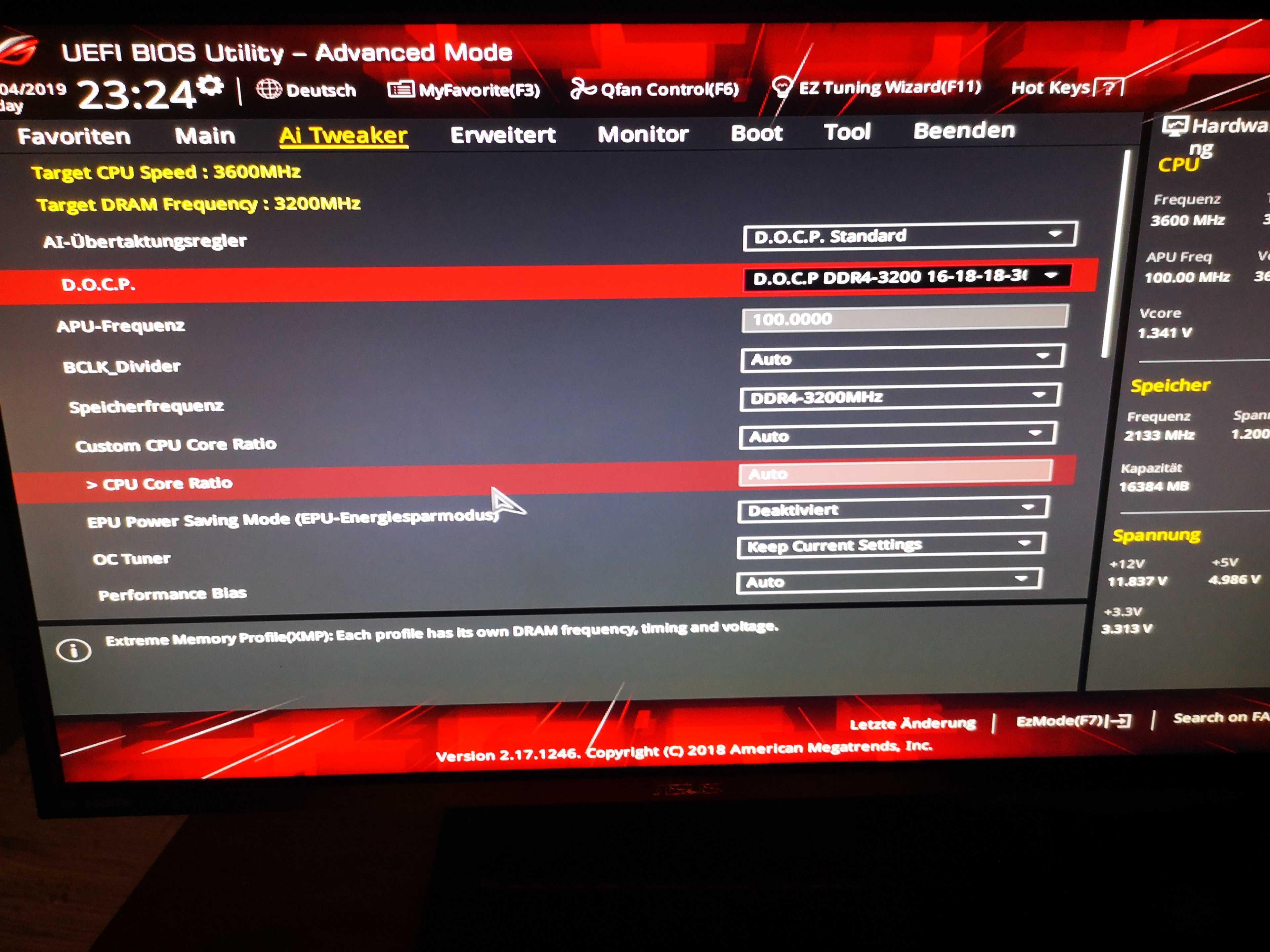

Ja ist sie... Welche DOCP soll ich nehmen? Hab mehrere zur Auswahl... Nehme jetzt mal Standard
So schaut es jetzt aus
Deinstallier den ganzen Schmarn.... Übertakten tut man im BIOS nicht unter Windows und wenn dann nur mit Ryzen Master.
Das DOCP für 3200MHz natürlich.
Ja, das passt mit dem DOCP
Reaktionen: Baal Netbeck
Bei DOCP musst du durchtesten. 3200 kann, muss aber nicht funktionieren ;)
Das 3200MHz DOCP mit dem neuesten BIOS sollte bei dem RAM schon funktionieren. Testen kannst du wenns probleme macht. Jetzt mach erstmal und dann gehts mit der CPU weiter.

Nein, tatsächlich ne gute Idee von dir @Ned Flanders gewesen, auf die Windowseinstellungen zu kommen. Wenns im BIOS korrekt eingestellt ist - und so scheint es nach den Screenshots zu sein - dann ist das eigentlich die einzige Stelle, wo es noch haken könnte.

einzig das flackern des bildes ab und zu ist neu seit dem ganzen hier. kann das am DOCP 3200 MHZ liegen?
Kani schrieb:
Das wird sich noch herausstellen :D
naja aber wo sieht man das wirklich 8 eingestellt sind im Bios? man sieht ja nur die Beschreibung Eight Core. Das wars
Immer ein Problem nach dem anderen. Was macht der CPU count?
Nein. Wenn der RAM oder CPU die Taktrate nicht mitmachen geht der PC einfach aus bzw. bleibt hängen. Flackerdes Bild klingt eher nach Grafikkarte.
CPU-Count: Da kannst du auch im Taskmanager nachkucken.
