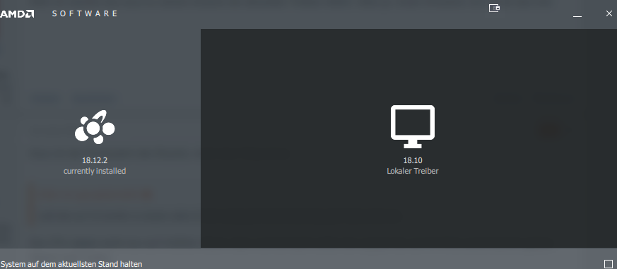

installiere gerade AMD's neusten chipsatz. dann mal gucken.
so und das wundert mich jedes mal. links wird aktueller GPU Treiber angezeigt und rechts der Chipsatz Treiber. HÄÄÄÄ?
ja sehr verwirrend aber wenn man auf benutzerdefiniert geht sieht man das es nur um chipsatz geht

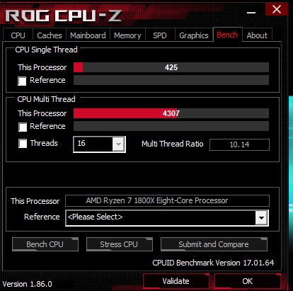

Nein, das sind Punkte, nicht MHz.
Das Ergebnis ist immernoch etwas zu niedrig. Eventuell taktet sich die CPU nicht in den Turbo Modus. Das kann auch noch ein Überbleibsel der AI Suite sein.

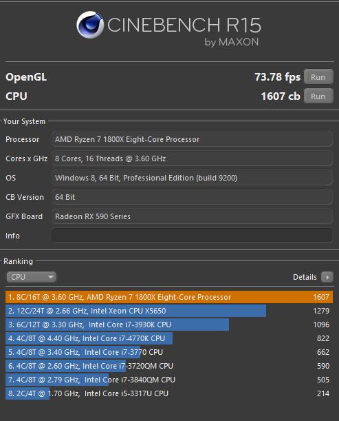

so sieht cinebench aus
Der Cinebenchwert passt ungefähr für einen 1800x at stock.
https://www.technikaffe.de/cpu-amd_ryzen_7_1800x-705
Unter Advanced kannst du auch noch schauen ob der Single Thread auch passt. Müsste so bei 165 liegen.
