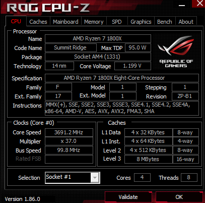

AMD Ryzen 1800x mit Sapphire RX590 Nitro+ wenig FPS
AM4, 1 CPU, 4 cores, 8 threads
das zeigt der Bench
ms config hat haken drin und 8 angewählt
cpu z sagt 4 Kern
im Task Manager sind wiedrrum acht Fenster zu sehen und sagt logische prozessoren: 8...irgendwas stinkt doch hier gewaltig

Mann Mann Mann... na immerhin haben sie sich jetzt schon verdoppelt.
Also wenn die CPU vom BIOS nicht mit 8 CPUs an Windows übergeben würde, dann könntest du im Dropdown menü garnicht 8 anwählen. Du hast dir mit der AI Suite einfach windows zerschossen.
Na der Taskmanager zählt halt die SMT CPUs mit. 8 Fenster stimmen schon bei 4 Kernen 8 Threads.
Um 110% zu gehen.
Du hast im BIOS die Setup Defaults geladen und danach das DOCP eingestellt? In Windows mach den Haken nochmal raus bei 8 CPUs. Was passiert dann? Oder kannst du da auch 16 auswählen?
Nein, 8 sind richtig. Kannst du in msconfig auch 16 auswählen. Vieleicht zählt windows die SMT Kerne mit?
Jep, im Taskmanager müssten 16 stehen. Nein, der 1800X hat 8 Kerne (plus SMT = 16 Threads)

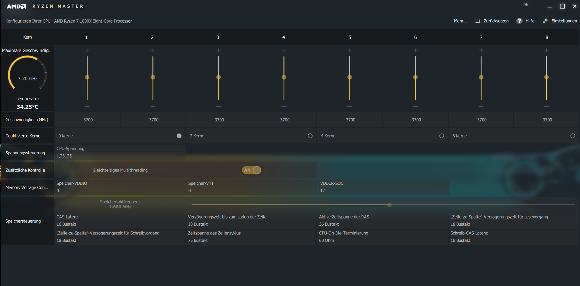

so schauts aus

Ryzen Master schaut gut aus :daumen:
Bin gespannt, ob sich was ändert, wenn du Windows deutlich auf die korrekta Kernanzahl hinweist :).
Task manager zeigt jetzt 8 kerne und 16 threads also fenster. Und ryzen master zeigt auch 8 kerne die ich einstellen könnte.
