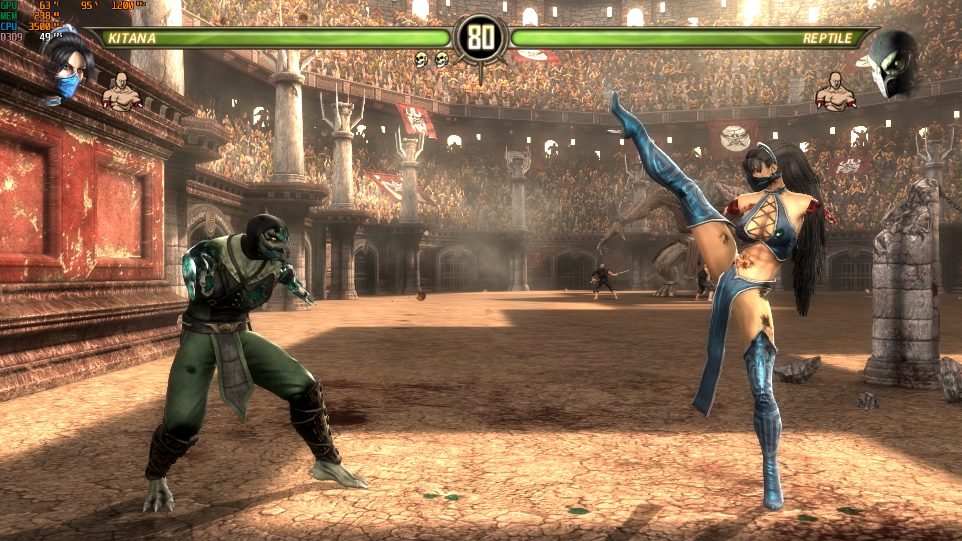

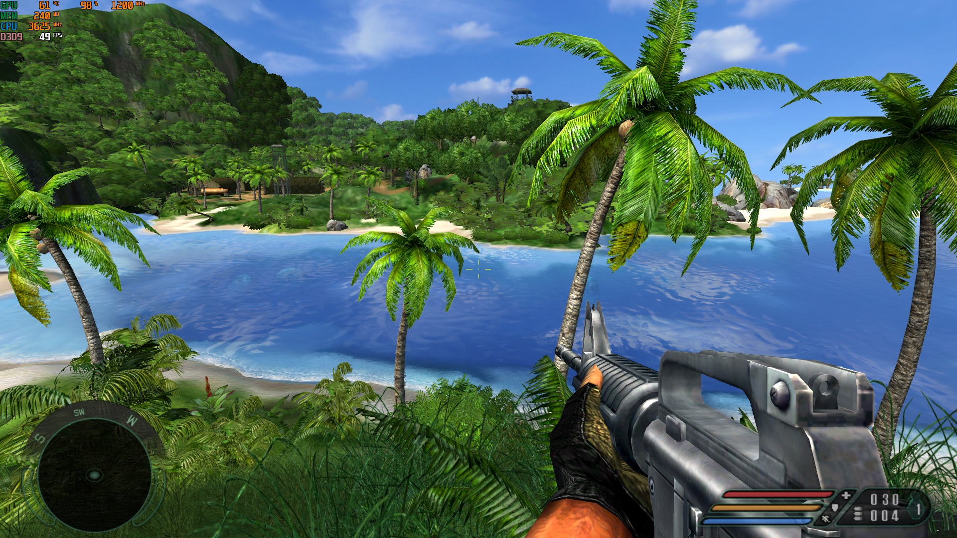

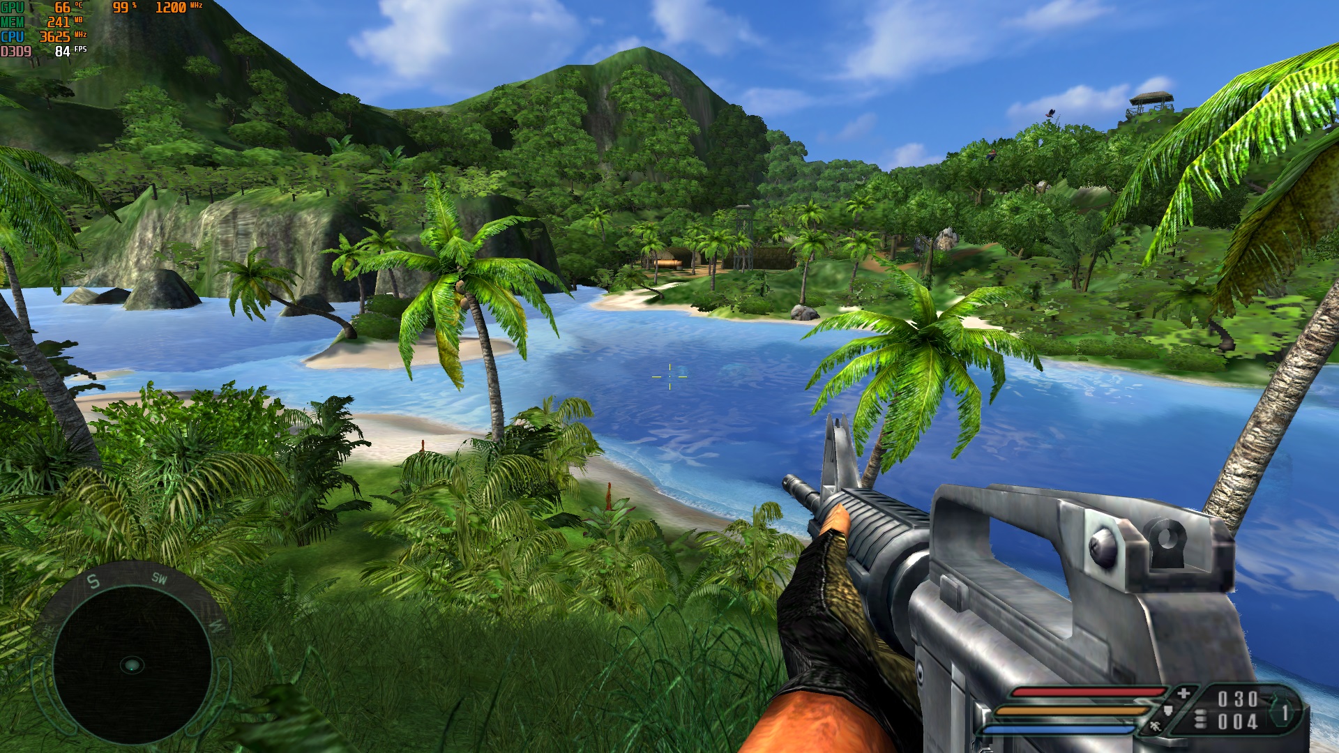

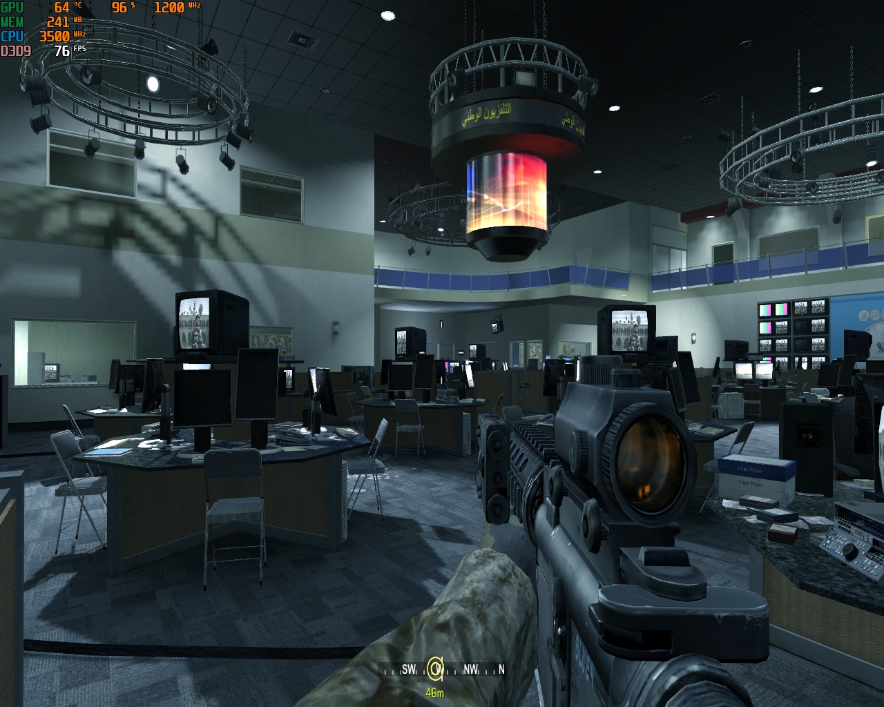

Guten Morgen,
ich hoffe ihr könnt mir helfen. Vor kurzem habe ich meinen AMD Phenom mit Geforce GTX 660 gegen einen Lenovo Thincentre tiny AMD Ryzen 3 3200 g mit vega 8 Grafik eingetauscht, da ich kaum noch zocke. Überwiegend spiele ich ältere Spiele wie Fear, COD 1-4, Far Cry, Crysis usw. die im Schnitt ganz gut bei hoher Grafikeinstellungen zwischen 40 und 90 FPS laufen bei Full HD Auflösung 1980-1080p.
Einige Spiele wie Doom 2016 oder Star Wars Battlefront laufen allerdings relativ schlecht bei 15 FPS, Wolfenstein Old Blood bei 30 FPS gut spielbar.
Ich habe im Moment nur einen Micron 8 GB Ram DDR 4 mit 2666Mhz und CL 20 eingebaut. Deswegen habe ich mir einen 2. Riegel von Transend ebenfalls mit 2666 Mhz eingebaut da ich Micron nicht mehr bekommen konnte. Bei einigen Spielen wie Far Cry oder COD verbesserten sich die Frames um ca 20-30 % leider nicht bei Star Wars Battlefront oder Doom. Im Gegenteil eigentlich hatte ich das Gefühl der PC wurde langsamer, deswegen habe ich den Riegel wieder zurück gesendet.
Jetzt zur meine Frage würde ein teurer Arbeitsspeicher 2x 8 GB im dual Channel mit 3200 Mhz und CL 20 eine spürbare Verbesserung bringen oder würden 2 x 8 GB mit 2666 Mhz CL 15 besser sein oder reichen im Endeffekt 2x8 Gb von Micron mit 2666Mhz CL 20 aus ?
Mir würden beim Doom und Battlefront 2 spielbare Frameraten um 35 reichen.
MfG
Waldi

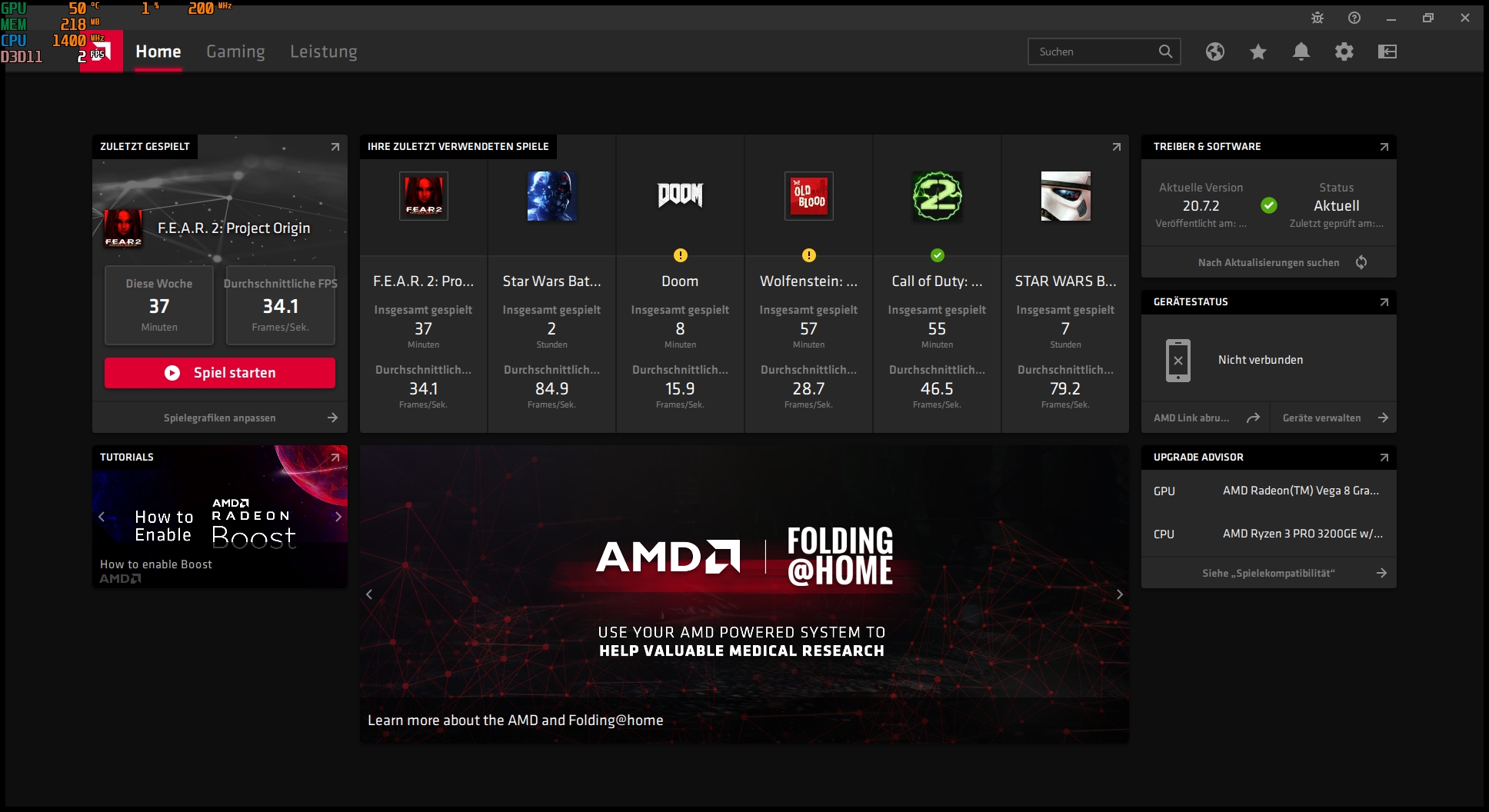

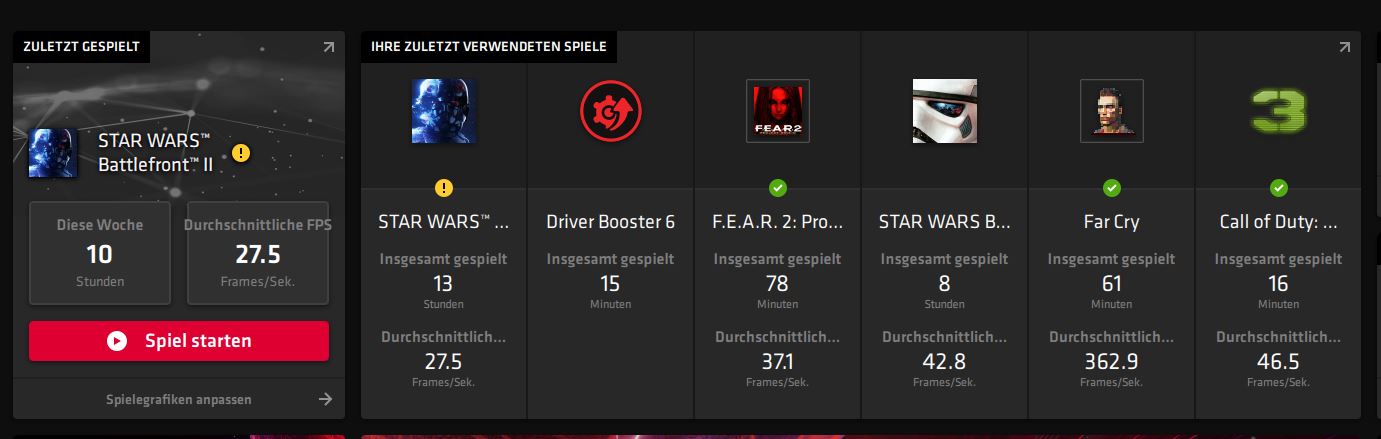

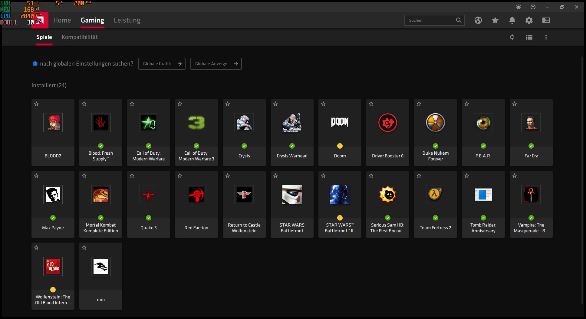

Hier noch ein Screen von der Radeon Software;
Grün alle Spiele laufen bei empfohlenen Einstellungen
Gelb erfüllt Mindestanforderung
Kein Haken Spiel wird nicht gelistet

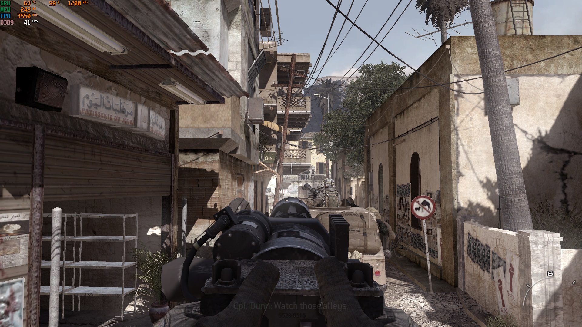

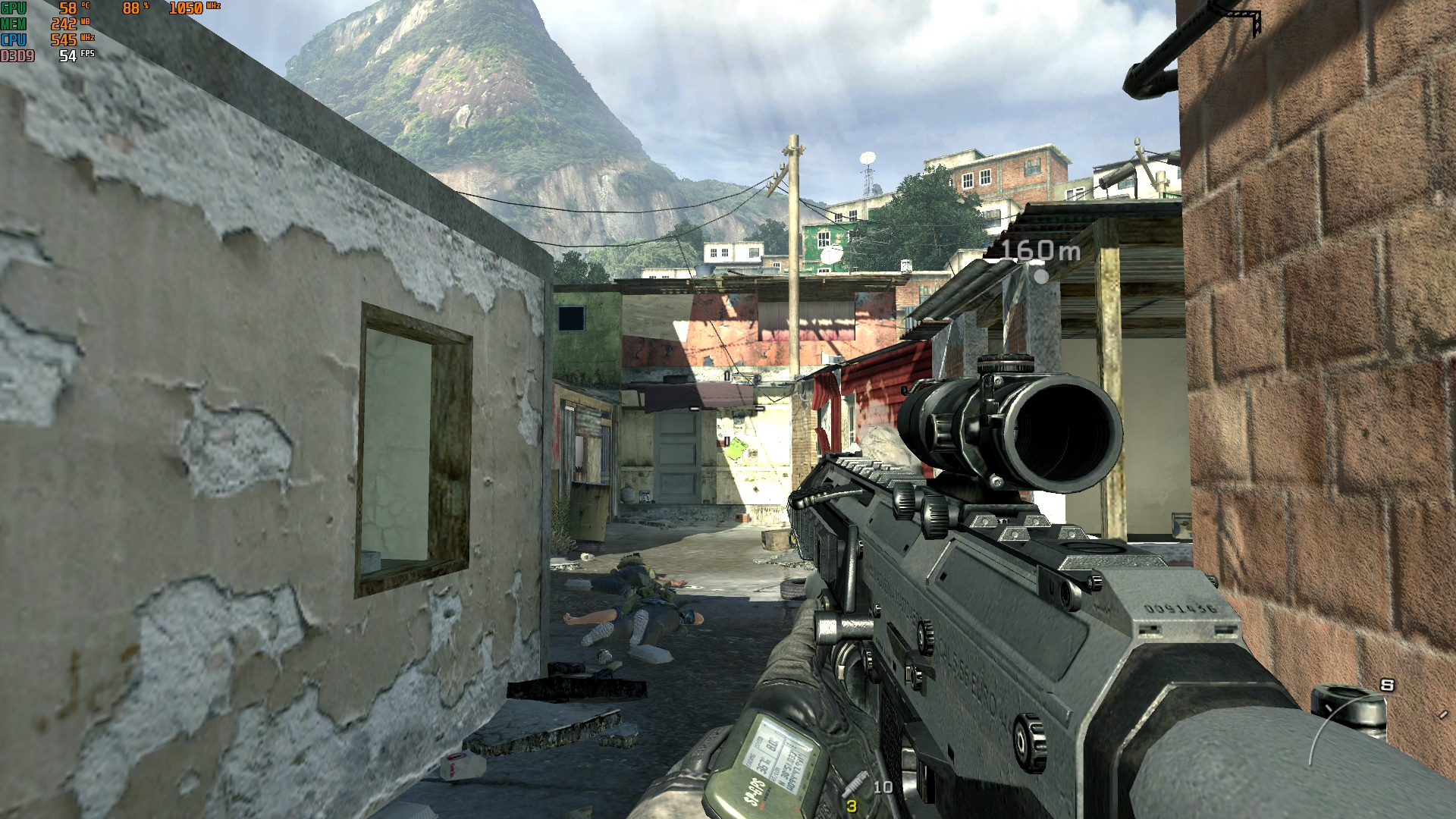

Hallo, kurz ein Update.

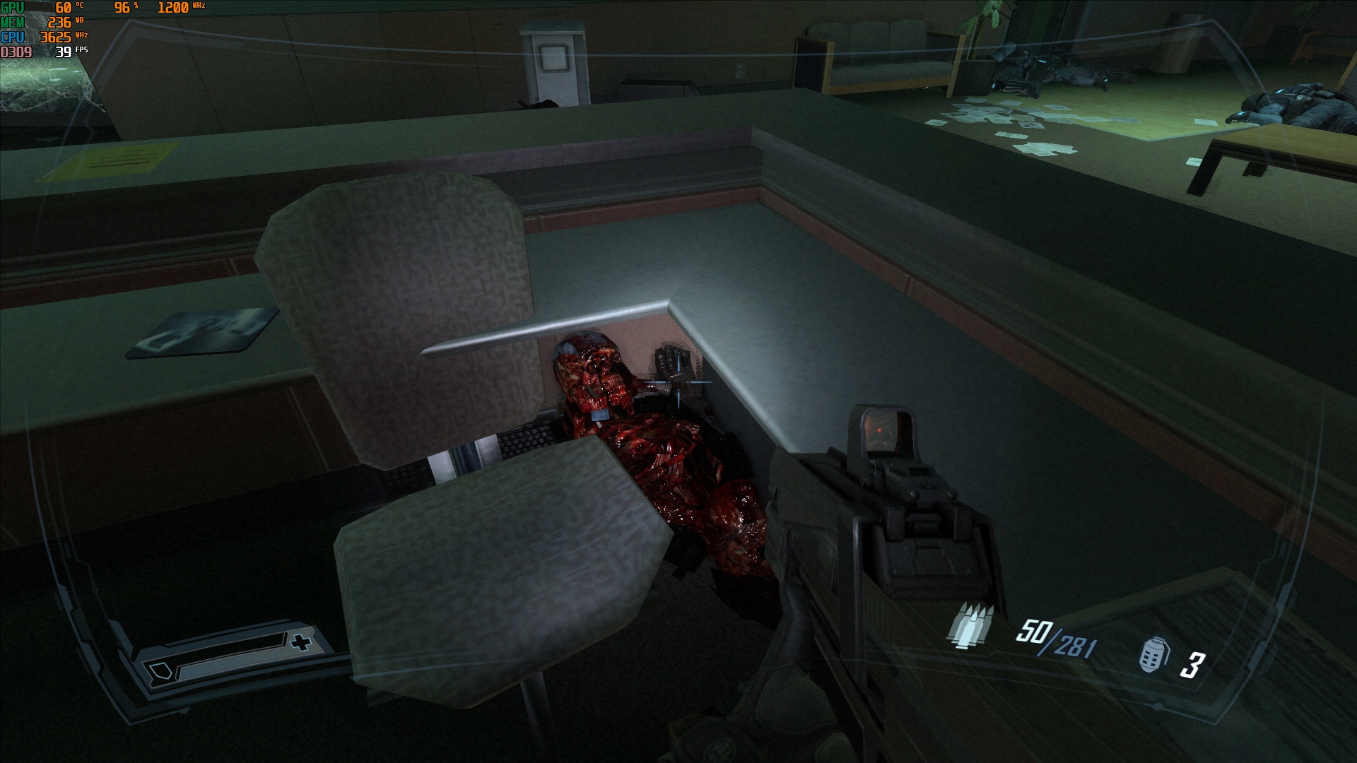

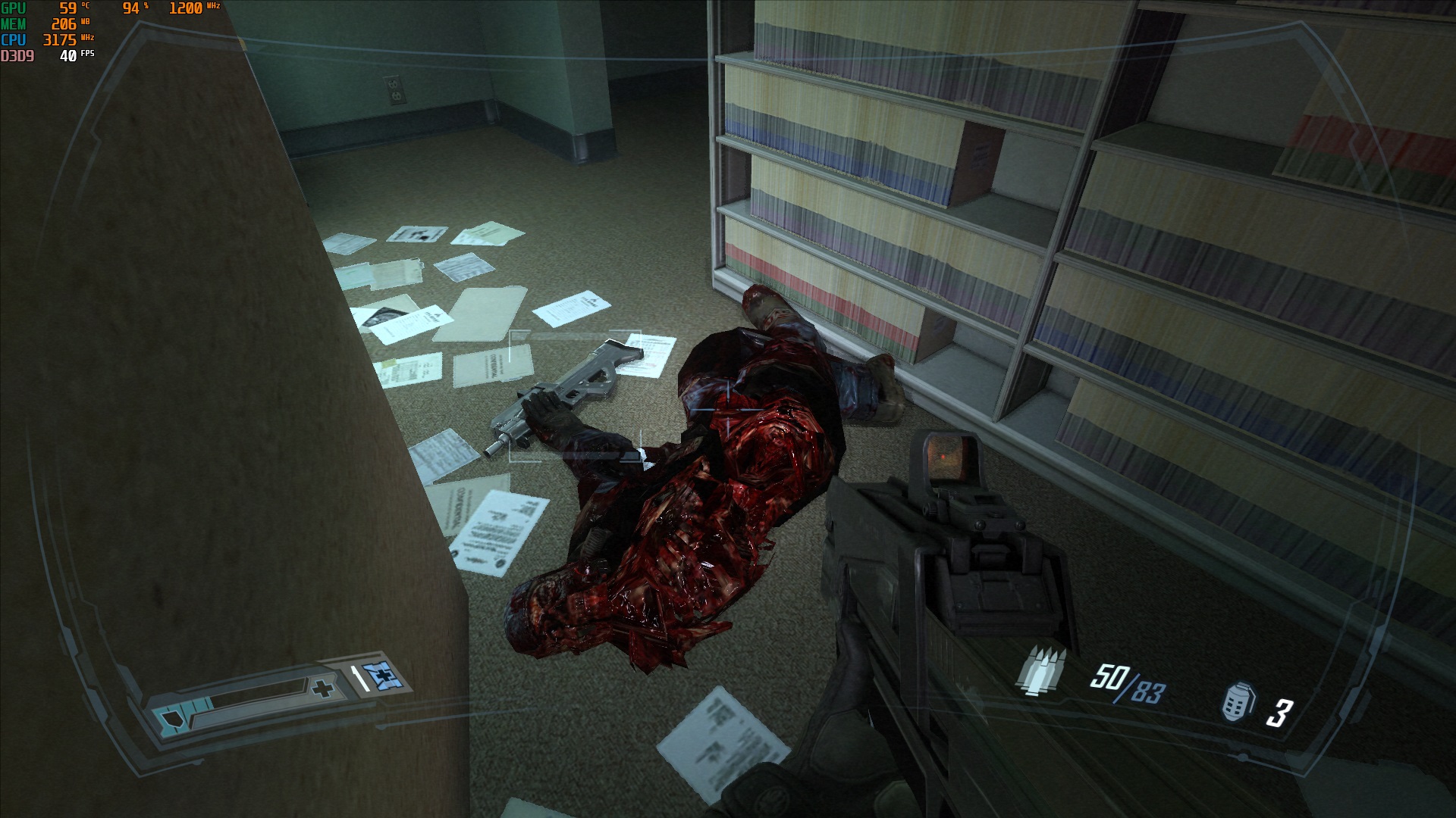

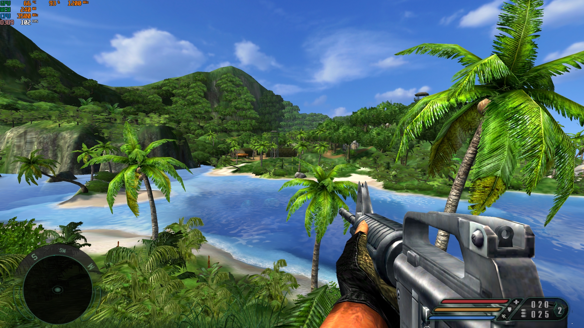

Ich habe jetzt den gleichen Arbeitsspeicher Micron 8 Gb 2666 Mhz heute bekommen und eingebaut somit habe ich jetzt 16 Gb DDR 4 Ram 2666 Mhz , die im Dual Channel Betrieb laufen. Die Performance hat sich nach Gefühl nicht wirklich verbessert allerdings sind die FPS bei einigen Spielen deutlich gestiegen und bei anderen wie Doom oder Battlefront 2 leider gleich geblieben.
Am meisten sieht man den Unterschied bei Far Cry das im Single Channel nur 49 FPS hat und bei Transend Gb 2666 Mhz im Dual Channel 84 FPS und jetzt im Dual Channel mit dem gleichen Micron Riegel auf 100 FPS im gleichen Spielabschnitt.

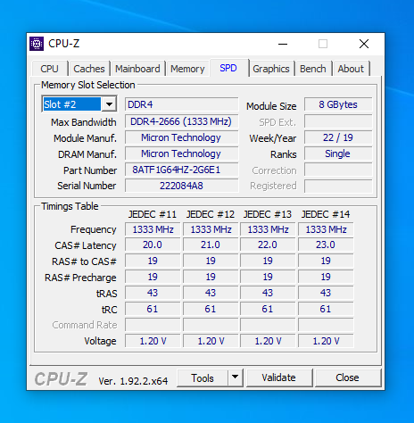

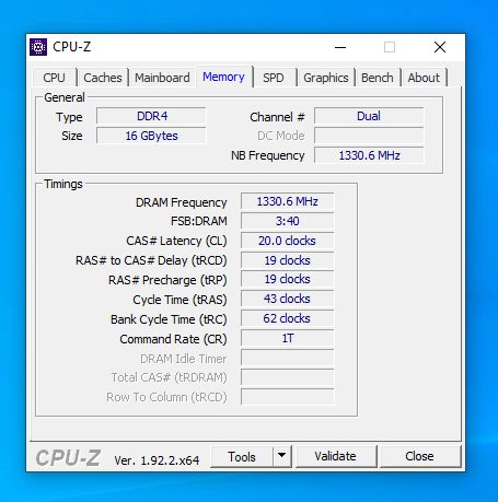

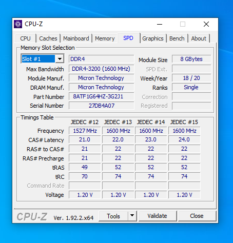

Allerdings habe ich jetzt noch eine Frage bitte in CPU Z wird der 1. Micron Ram Riegel als 3200 Mhz angezeigt mit CL 21 und der zweite von Ebay als 2666 Mhz CL 20, beide Single Rank.
Im Bios wird aber der Original Ram nicht mit 3200 Mhz angezeigt sondern mit 2666 Mhz.
Und laut Kaufbeschreibung wurde der Lenovo auch nur mit 2666 Mhz geliefert allerdings als Dual Rank.
Ist das jetzt ein 3200 Mhz Riegel oder doch nur ein 2666 Mhz Riegel "
Das Mainboard bzw Ryzen 3 3200g soll offiziell bis 32 Gb Ram bis 3200 Mhz unterstützen.

Ja, allerdings wird im Bios auch nur bei Single Channel Betrieb, also wenn nur 8 Gb Ram eingebaut sind 2666 Mhz angezeigt. Ich könnte mir jetzt nur vorstellen, dass der Händler mir ein 3200 Ram Riegel Single Rank eingebaut hat weil er kein 2666 Riegel im Dual Rank hatte und das Mainboard doch nur bis 2666 Mhz unterstützt ?
Ok, so wie es aussieht unterstützt der Ryzen doch nur bis 2933 Mhz Ram . Ich denke die Beschreibung des<Händlers ist fehlerhaft und das Mainboard unterstützt nur bis 2666 Mhz. :rolleyes:
Das würde einiges erklären.
Vorher das Mainboardhandbuch zur korrekten Bestückung aufgeschlagen? Was wird denn im Dualchannel-Betrieb angezeigt?
Dein Prozessor ist bis 2933 nach JEDEC spezifiziert, das bedeutet nicht das er und das Board nicht auch mehr können. Wie viel kommt hauptsächlich auf den MC im Prozessor an und die Picasso-APU schafft idr. schon 3200. Von der Seite des Boards spricht da auch nichts dagegen. Aber dazu müssen das BEIDE Riegel unterstützen.

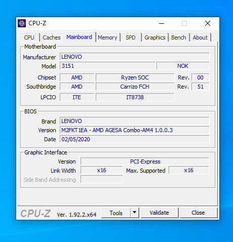

Im Dual Channel läuft der Ram mit 1333 Mhz, ein Motherboard Handbuch gab es leider nicht und auf Lenovo Webseite nichts gefunden. Laut CPu z ist es ein Lenovo 3151Mainbard.
CPU-Z zeigt die tatsächliche Frequenz an, DDR (Double-Data-Rate) wertet aber bei jeder Flanke aus, also Takt*2. Und so werden die Riegel auch beworben. Sie laufen also bei dir gerade mit 1330.6*2=2661,2Mhz. Passt also alles, der schnellere RAM läuft mit der Frequenz des langsameren.
