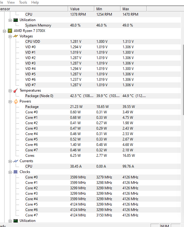

Wie schon im Titel beschrieben ist die Taktrate meiner CPU trotz geändertem Energiesparplan bei einer Auslastung von 1-3 % dauerhaft zwischen 3,6-4,2 GHz..Alle 8 Kerne arbeiten auf dem selben Niveau. Ich kenne mich mit dem Thema nicht so aus weiß aber das es bei meinem alten PC nicht so war. Würde gerne von euch wissen ob das normal ist und wenn nein was ihr für Vorschläge habt um das Problem zu beheben :))
Energiesparplan geändert
anbei ein Screenshot von HW-Monitor

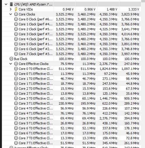

HWiNFO runterladen. Dort schauen, ob die Taktraten unter "Core Effective Clocks" bei "Minimum" auch so hoch sind. Alles andere ist irrelevant. Dort siehst du vermutlich, dass deine CPU runtertaktet.
also bei Minimum steht 550 MHz, aber er taktet nicht runter hab nochmal ein Screenshot gemacht wo man es sieht.. bei der Aufnahme war kein Programm geöffnet

Dann zeig uns doch bitte auch mal die kleine Auslastung von 3% pro Kern im Detail. Kein Prgramm gestartet heisst bei den meisten Betriebssystemen nicht mehr automatisch Leerlauf, die drehen dann intern eher auf mit der Last, weil der Nutzer ja grad nichts braucht. Besonders gern nach Neuinstallationen oder einem großen Update.
Er meint den Effective Clock

Sieht definitv ganz normal aus. CPU taktet runter und nutzt die Stromsparmodi. Gerne mit Ryzen Master gegen testen.

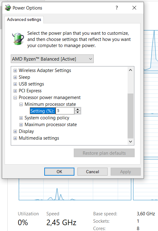

wenn es dir wichtig ist, dann stell das minimum im jeweiligen powerplan runter.
