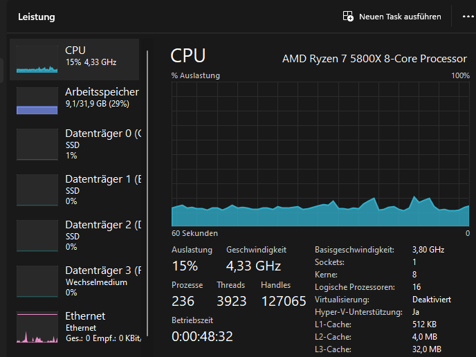

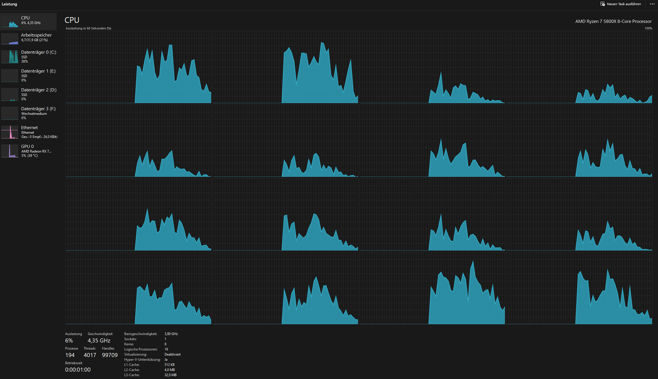

Die Temp im Idle liegen bei 50-70 Grad, im taskmanager habe ich eine auslastung von etwa 4-5% und die geschwindigkeit liegt bei 4,33GHz Permanent.

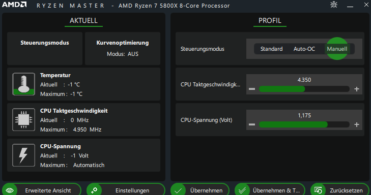

Ich habe über Ryzenmaster die Geschwindigkeit schon so angepasst das er UnderVOlt läuft sprich auf einer Taktgeschwindigkeit von 4,350 und CPU Spannung auf 1,175 Volt. Als ich Cinebench laufen lassen habe ist die Temp max nie über 70Grad gegangen womit ich fine wäre. Pinne nochmal ein Bild an von ryzen Master sowie vom Taskmanager.

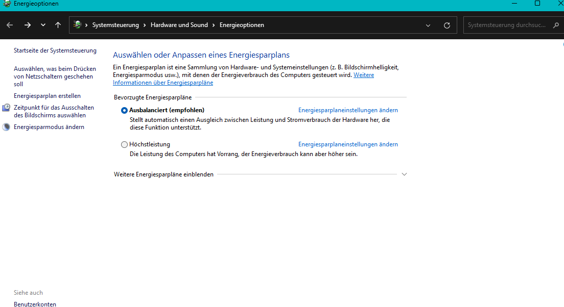

energiesparmodus im windows aktiv? alternativ AMD balananced? 4,33 ist zu hoch. bzw gaming modus im uefi aktiv??
Wenn du das meinst dann ja. müsstre im Bios nach schauen ob ich da etwas finde.

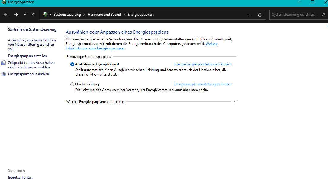

(...) habe ich eine auslastung von etwa 4-5% und die geschwindigkeit liegt bei 4,33GHz Permanent.
Womit gemessen?
F1database schrieb:
stelle mal die CPU-Graphic im Taskamanger auf logische Prozessoren um ;-)
Hier einmal die umgestellte ansicht, da sieht man zwar das die ersten und letzen peaken jedoch nichts ungewöhnliches. Vorab, falls du bisschen tiefer in der materie bist als ich den PC neu aufgesetzt habe, hatte ich probleme beim installieren von win 11, sprich bei der Fertigstellung der Installation ist er immer bei ca 40-50% hängen geblieben und hat nichts mehr gemacht. Musste dann also Win 10 Installieren und von dort aus Upgrade auf 11, wo durch ich auch einige probleme komischer weise mit software hatte, zb die von ICUE da ich sie anfangs nicht installieren konnte.

Würde ich mit gehen wenn ich aktiv die CPU übertakten würde, ja ich weiß das die R7 reihe hitzköpfe sind aber nicht im idle, und zu mal nicht im idle mit 4,33 GHz takt denn weder Takte ich den hoch noch sollte er im Automodus so hoch Takten wenn nichts an Anwendungen geöffnet ist. Das die AIO zb beschädigt ist kann ich gut ausschließen da ich die selbe AIO schon auf einem anderen R7 sitzen hatte und die Super gekühlt hat. Ja Gehäuse lüfter kühlen nicht direkt die CPU wenn eine AIO verbaut ist, jedoch hilft der AIR flow von gehäuse das wasser im radiator sowie im schlauch zu kühlen.

Ist doch eindeutig, dass die Stromsparmechanismen nicht greifen.
Solange du Höchstleistung oder sowas eingestellt hast im Stromsparplan brauchen wir nicht weiter zu reden.
Tatsache ist: über 4GHZ auf allen Cores dauerhaft treibt dir auch die Idle-Temp nach oben.
Prüf bitte wie vorgeschlagen nach, ob du den richtigen Energiesparplan verwendest und dann erst BIOS oder ähnliches.

Du hast die Frequenz ja bei 4,35 GHz festgetackert (Screenshot 2: Steuerungsmodus "Manuell"), dann wird die Leistungsaufnahme auch entsprechend höher sein. Du kannst im Ryzen Master im erweiterten Modus auch sehen, wieviel Leistung die CPU verbrät. Aber ich denke, dass die Temperaturen soweit okay sind. Mein Ryzen 5900X dämmert im Idle bei ca. 30-33 Grad, aber ich habe keine festen Frequenzen.
Und das machst du Rückgängig und freust dich über geringere Leistungsaufnahme durch runtertakten im idle und somit eine kühlere CPU. Lass das mit den festen Frequenzen...
Das war, die lösung i guess, hab wohl echt hart übersehen das by ryzen master obwohl ich es sogar geschrieben habe nicht gerallt das es 4,3 waren :D
Da gehe ich mit. "Standard" zurück stellen wäre ratsam. Und/oder darüber hinaus die Software bzw. das BIOS auf Werkszustand stellen.
Falls es nun jedoch klappt, sind keine weiteren Schritte notwendig.
Fixe 4,3 bringen doch auch nix, auch wenn die temps besser sind. SingleCore würde der 5800x doch 4,7 boosten - macht der das denn noch mit den fixen 4,3? Ich denke nicht.
Also Habe nun in Ryzen Masters alles Reverted auf standart gesetzt trotz reboot etc ist der takt auf 4,11GHz- 4,22GHZ. sollte ich dann den takt in Ryzen masters auf 3.8 grund takt setzten?

Ist der normale "Ausbalanced" Energiesparplan in Benutzung?
