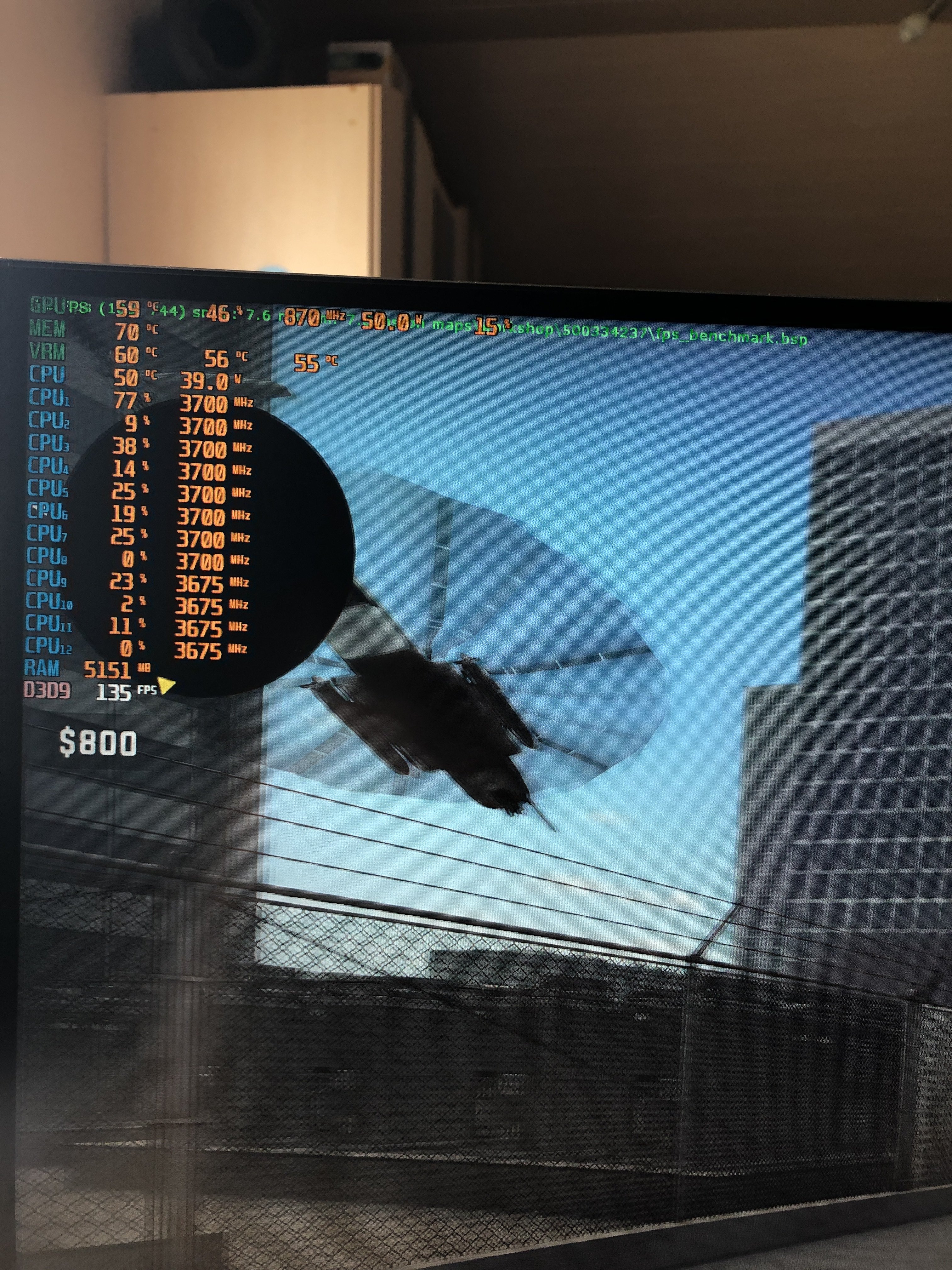

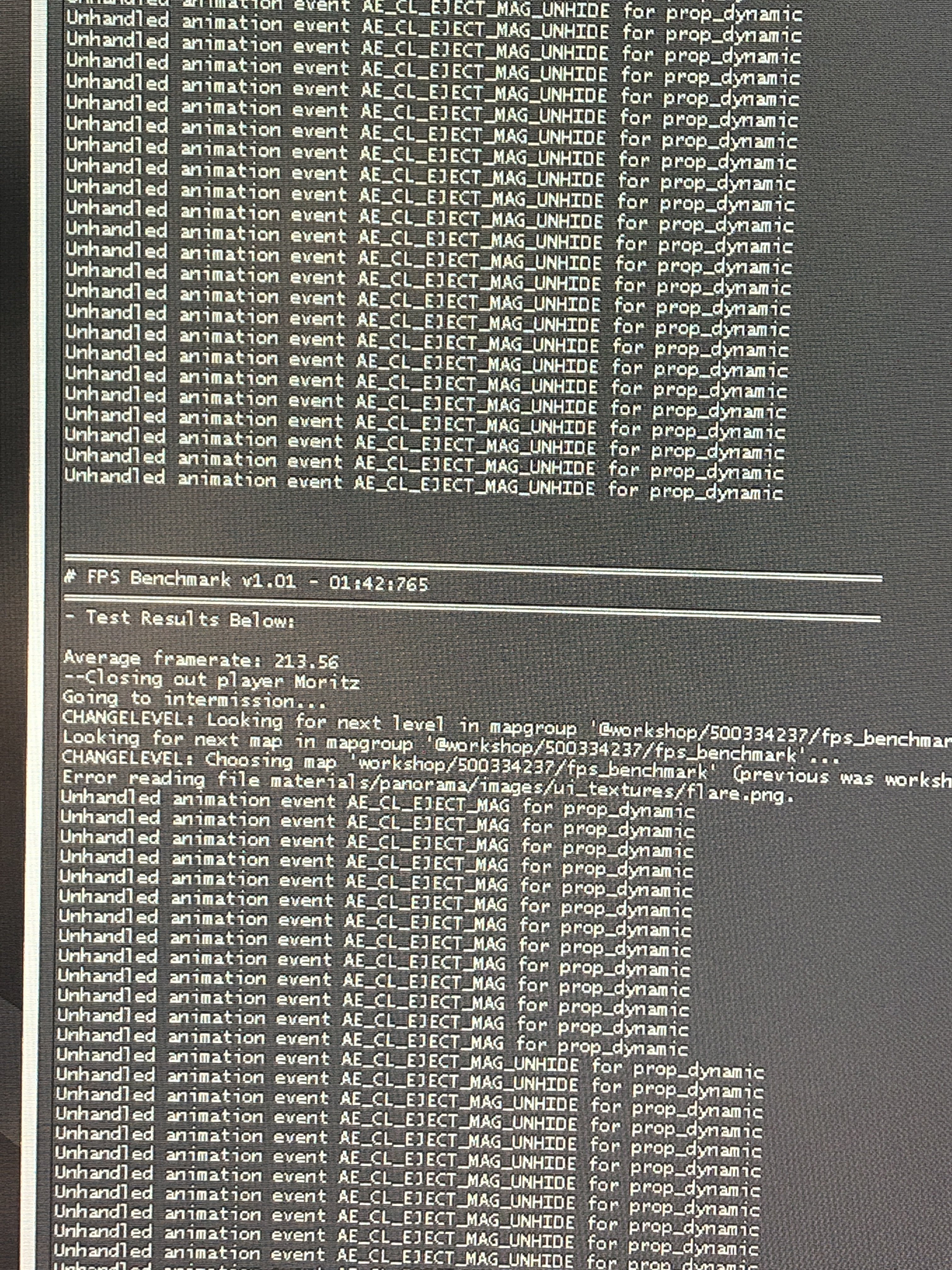

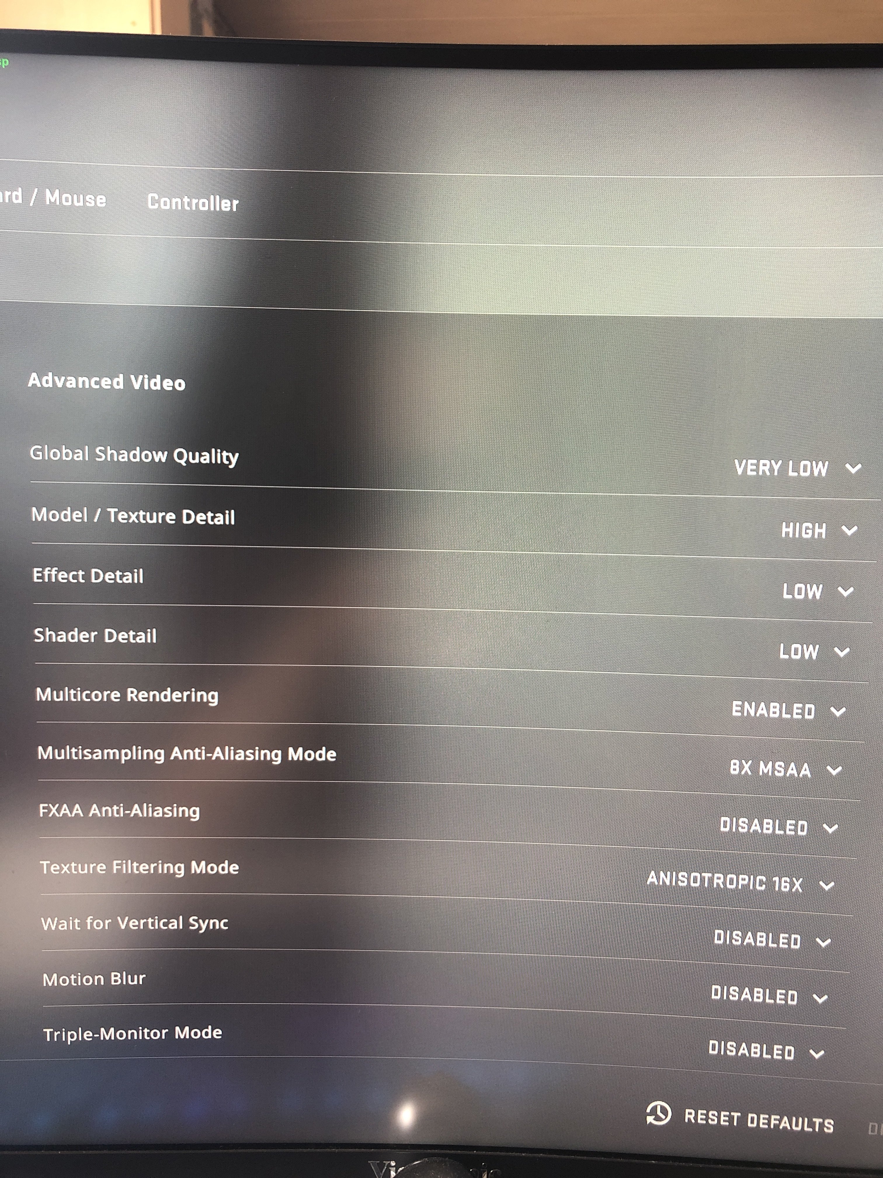

bei der Benchmark map sind es @ stock rund 213 fps, was mir immer noch recht mager erscheint. Laptop power savings sind aus und Auflösung ist wqhd
Ich müsste mal schauen was bei mir auskommt. Habe den Test schon ewig nimmer gemacht. Was steht bei dir im Treiber für ein Durchschnittswert für csgo?
Hast du im Radeon Treiber auch Profil Esport aktiviert? Nicht, dass sowas wie Chill aktiv ist. Das ist bei CS unspielbar.

ESports Profil ist aktiviert, Radeon chill aus. Durchschnittswert für CS ist laut Treiber 220 FPS.

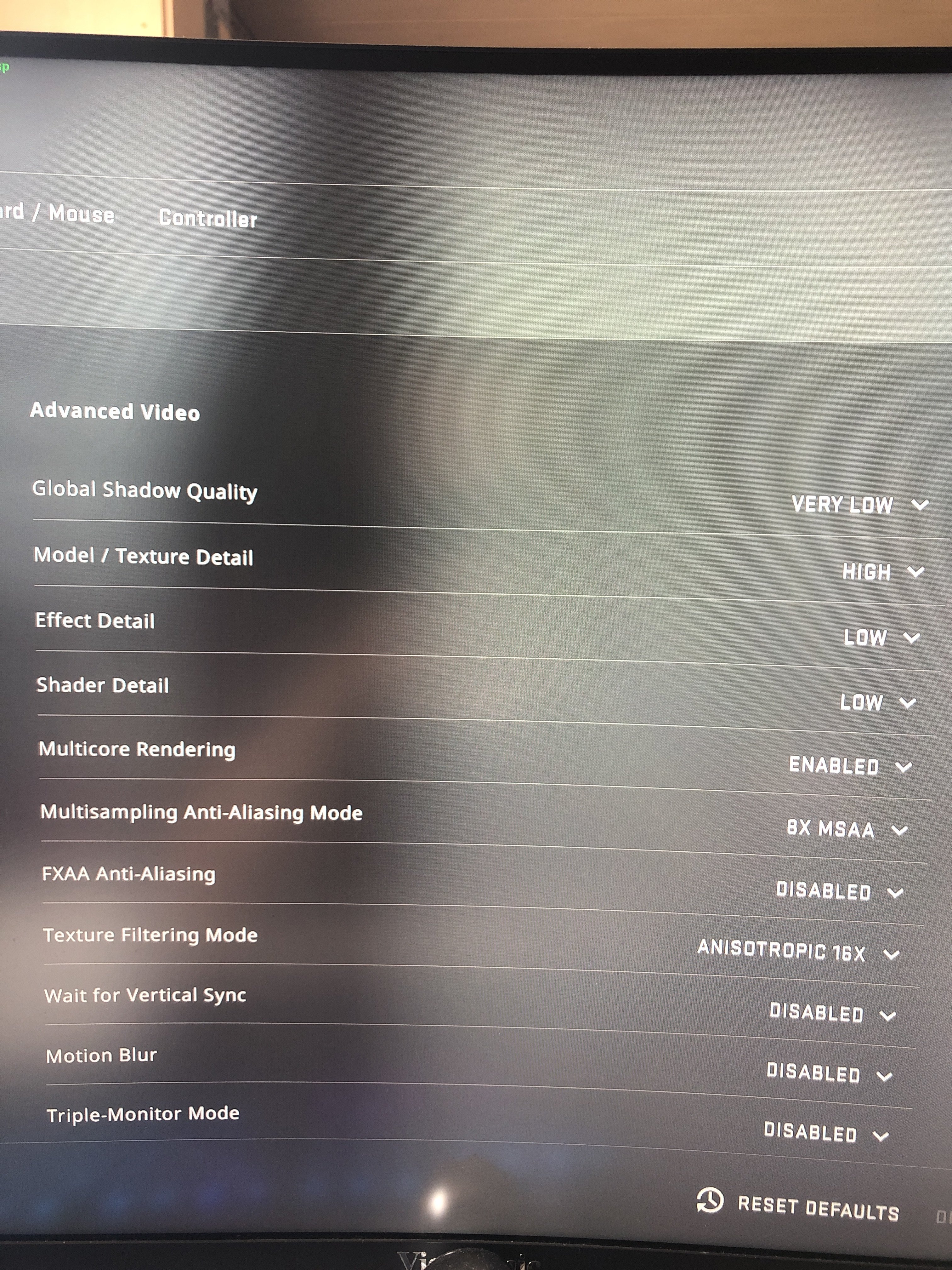

Bei welchen Settings ingame? Bei mir 1024 stretched und Grafik alles auf Augenkrebs sind es 300 FPS mit dem R5 2600 auf 4 GHz und 3600 CL14 Ram. Auf was genau läuft dein Ram?
Ansonsten würde ich mal empfehlen die BIOS Defaults zu laden, Ram auf XMP , Core Performance Boost und Global C-States ausstellen und erstmal die CPU vernünftig ausloten. VCore sollte bei 1,2 - 1,3 V liegen.
CL 16 3000 mHz Ram, 1024 stretched alles auf Augenkrebs hat bei mir jetzt 250 fps ergeben. Vcore liegt mit dem neuen Mainboard bei 1,29 @ 4 GHz.
