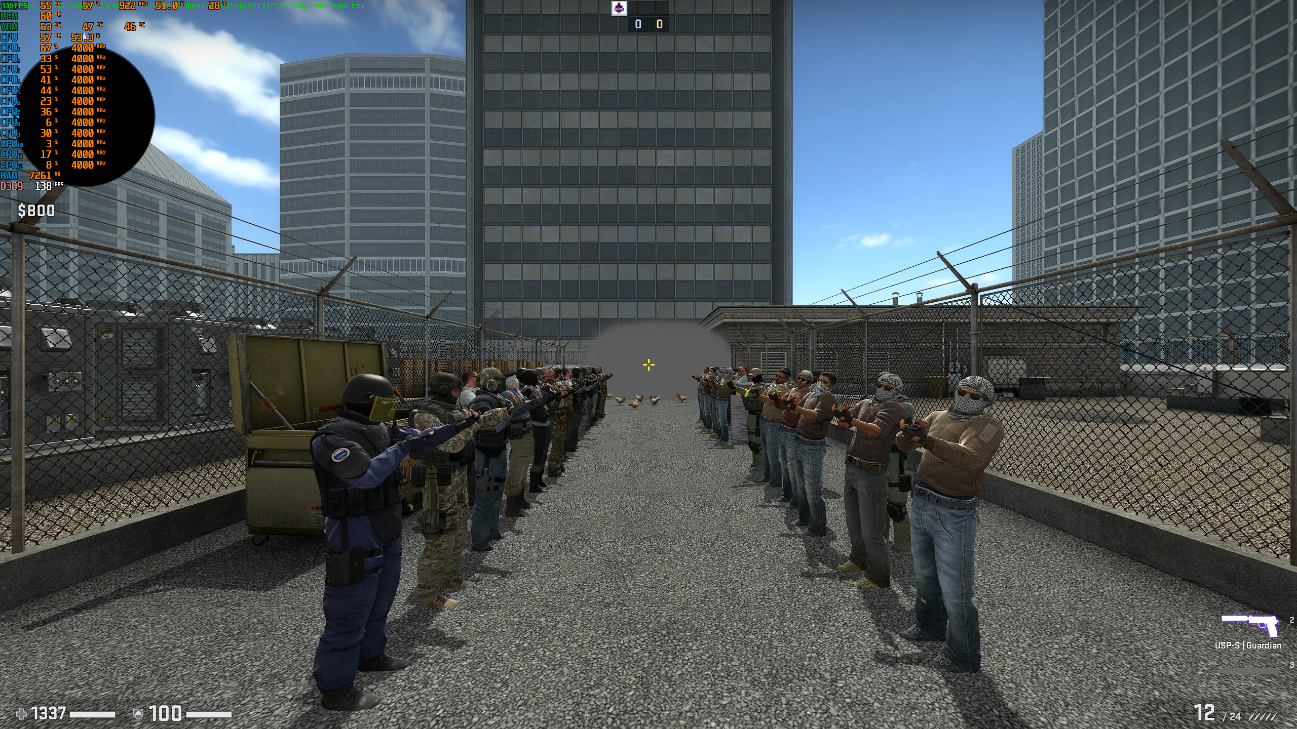

Gerade eben hatte ich das Phänomen, dass ich bei 400 Fps in CS angekommen bin. Irgendwie hat das Spiel 50% mal Fps mehr mal weniger.
Der gaming modus ist aus, so dumm bin ich dann auch nicht außer nen billig Mainboard zu haben ;). Das Mainboard gabs damals umsonst, ist mir klar, dass das Rotze ist. Aber weil alle Werte ok aussehen verstehe ich nicht wo die Performance verloren geht.
@All Ich lese mit MSI Afterburner aus, FPS max ist nirgendwo gesetzt, chill ist aus. vrm temperaturen laut afterburner die grün sind, also wahrscheinlich irgendwas mit der gpu zutun haben liegen zwischen 70 und 80 Grad.

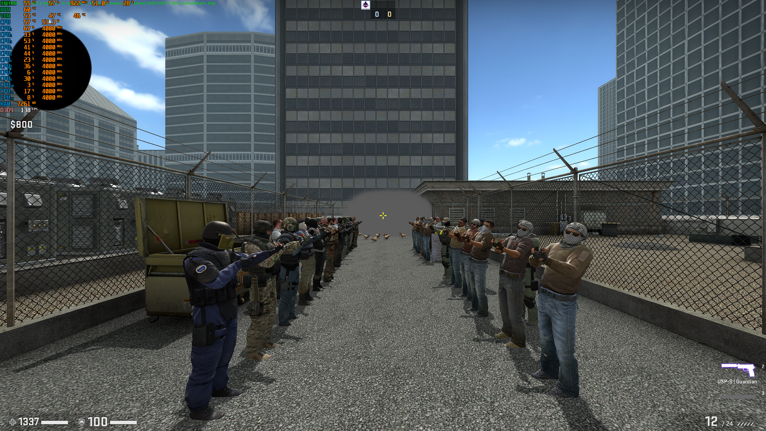

Wie gesagt, ich habe das gleiche Problem @ Stock. mit dem Overclock jedoch rund 20 Fps mehr. Avg. FPS steigt von 170 auf 190-200.
