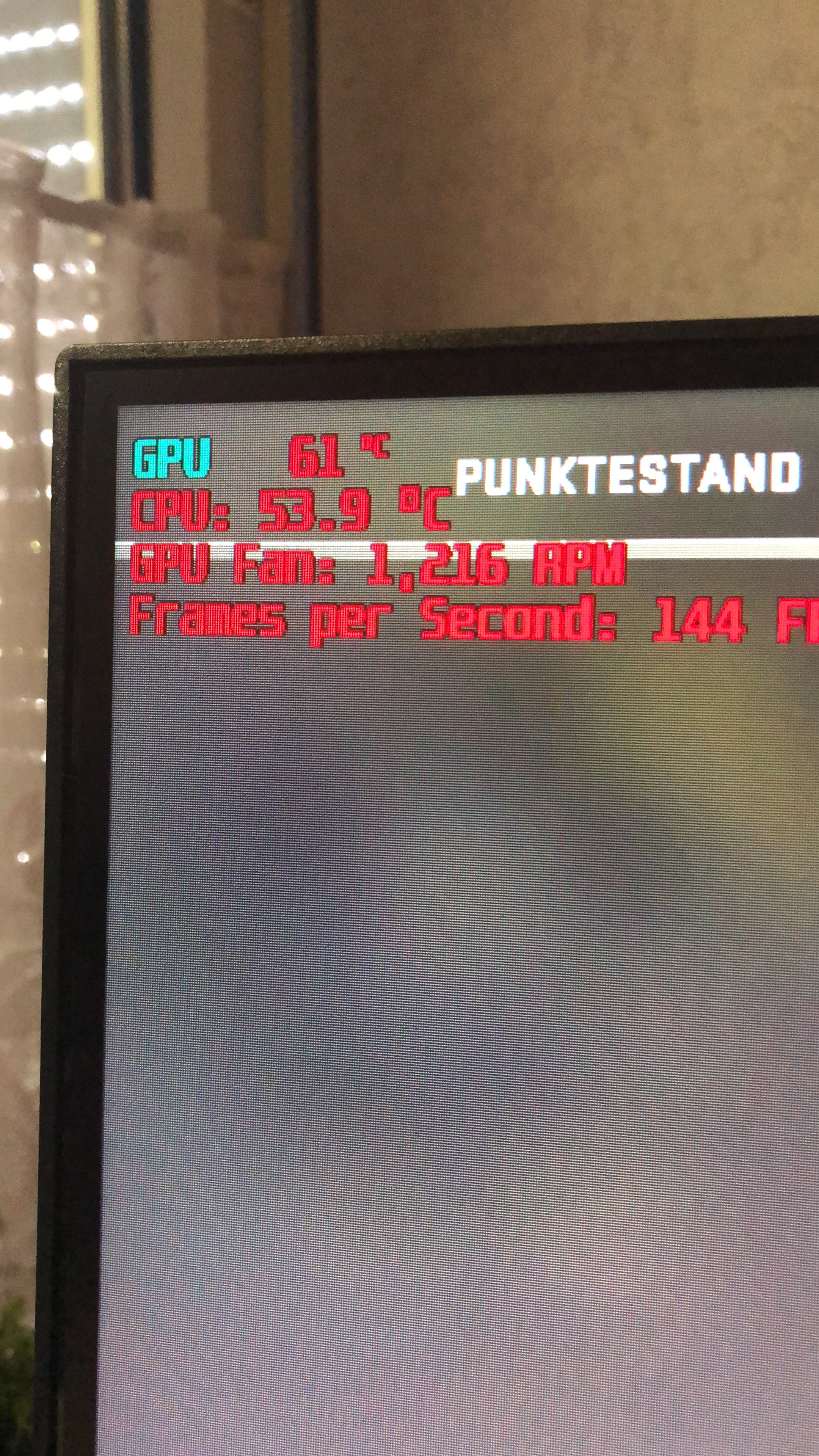

Aktuelle Temperaturen bei Cs:GO
Cs:go ist kein Maßstab, man muss schon sehen wie warm dann die CPU im Stresstest (prime95, occt, aida64 etc) wird.
Noch als Tipp ne kleine Anleitung die immer noch Bestand haben dürfte: https://overclocking.guide/stability-testing-with-prime-95/
Kleine FFTs machen dabei die größte Hitze.
Die Frage ist noch welche Prime Version du nutzt. Die neueren haben auch AVX was wesentlich mehr Last und Hitze bedeutet. Wenn AVX für dich keine Relevanz hat kannst du das auch lassen und ne alte Version nehmen. Auswendig weiß ich grad aber nicht ab welcher Version AVX drin ist.
