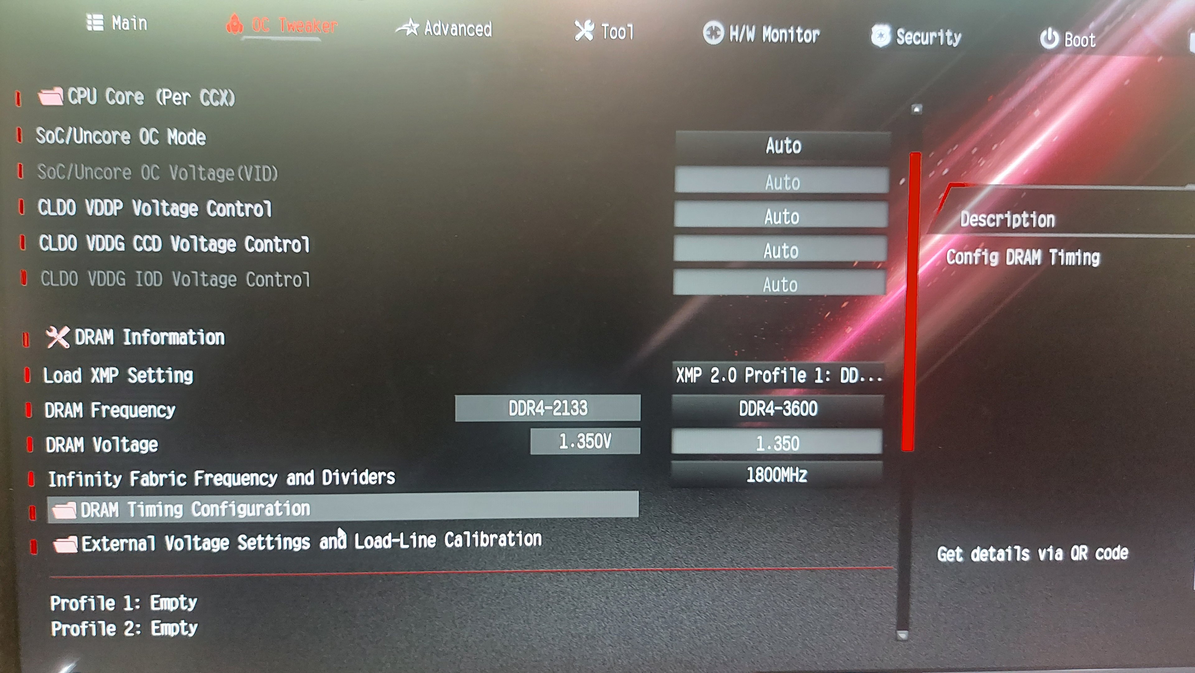

Ich habe mir ein ASRock B550 Phantom Gaming Board, einen Ryzen 5 5600X und 2x8Gb Apollo Predator DDR4-3600 CL16-16-16-32 zugelegt. Leider bekomme ich es nicht hin, den RAM mit den gewünschten 3600MHz zum Laufen zu bringen. Folgende Einstellungen habe ich im UEFI getätigt:

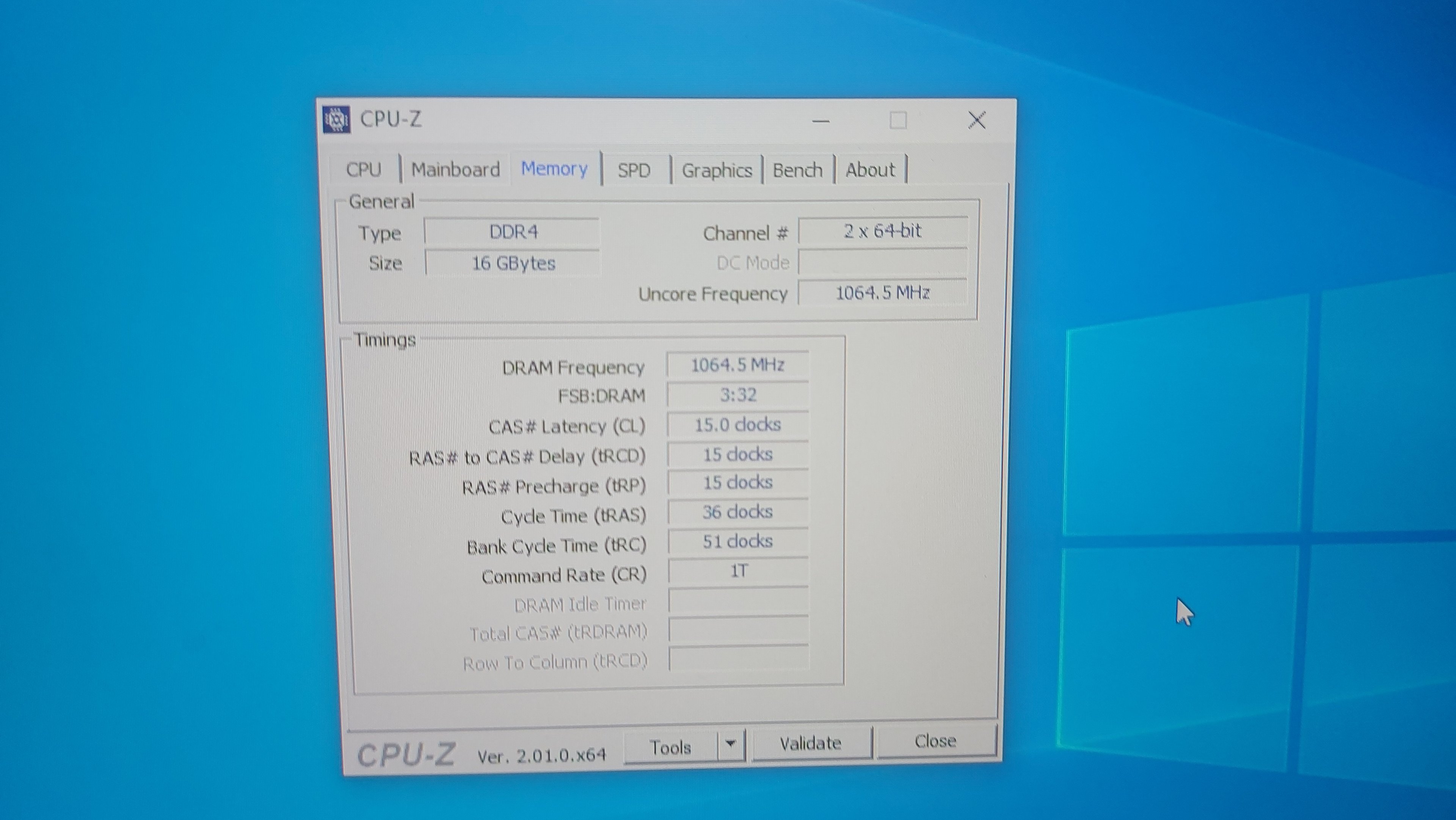

Wenn ich nun auf Save changes and exit gehe, geht der PC einfach aus. Schalte ich ihn wieder ein, zeigt CPU-Z mir folgendes an:

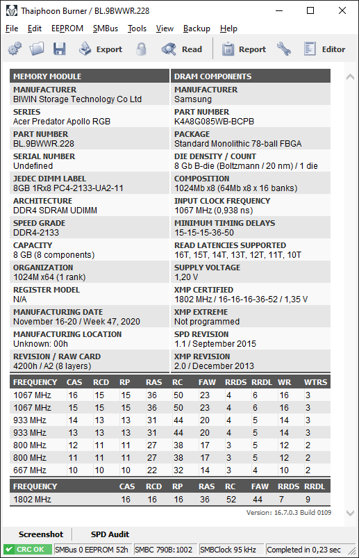

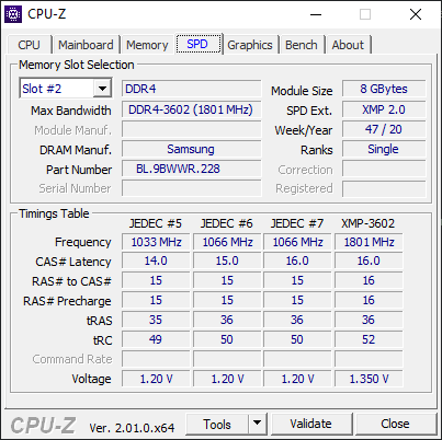

Zeig mal bitte noch CPU-Z Reiter SPD um zu sehen welche Chips verbaut sind.
Noch besser wäre es mit Thaiphoon Burner auslesen. Einfach auf READ klicken.
Hier der Screenshot von CPU-Z:
Ich habe gehört, dass die Samsung B-DIE mit Ryzen CPUs besser performen als andere Chips. In einem Reddit-Thread las ich dann, dass alle Module mit DDR4-3600 mit CL16-16-16 Timings diese Chips verbaut haben. Daher fiel meine Wahl auf diese Apollo-Module. Scheint sich ja zu bewahrheiten, oder nicht?
Es gibt verschiedene Samsung Chips also mit Thaiphoon Burner checken. :cool_alt:

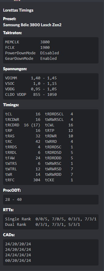

Wenn du mal Langeweile hast, dass hackst du folgende Timings ins BIOS. Das läuft mit ziemlicher Sicherheit stabil und damit hast du 95% an Leistung vom B-Die rausgeholt.
