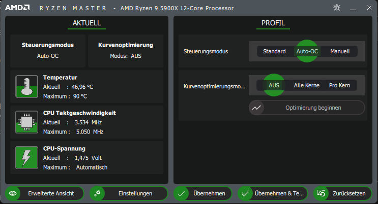

ich habe bei meinem Ryzen 5900x mit dem Board Gigabyte Aorus 570S Pro AX und dem Tool Ryzen Master das Profil Auto OC ausgewählt. Nun takten einzelne Kerne auf max 5050Mhz. Soweit so gut.
Starte ich allerdings einen Benchmark wo alle Kerne zu 100% ausgelastet werden, takten alle auf 3700Mhz. Kann mir jemand erklären wieso?
Habe ich eine Einstellung vergessen? Den Energiesparplan zu Höchstleistung zu wechseln hat nichts gebracht. Bin jetzt wieder bei Ausbalanciert.

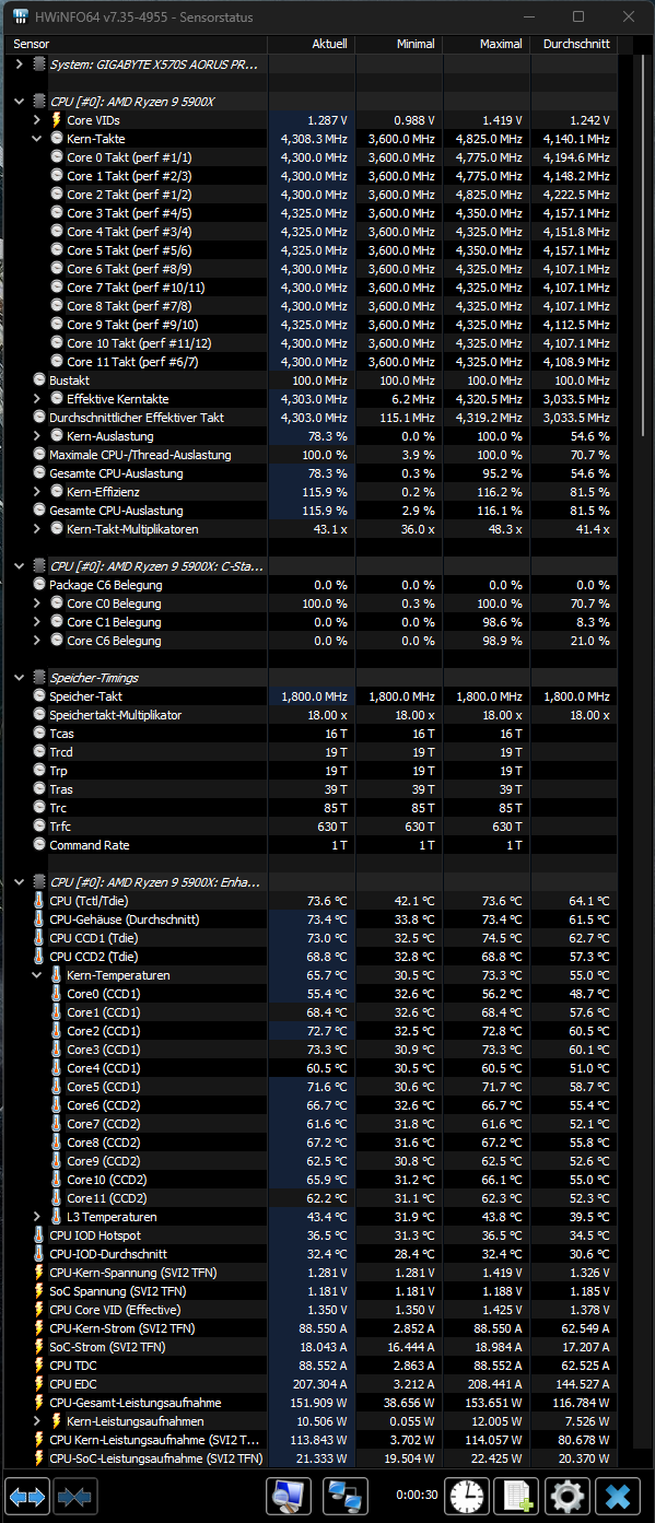

Ist der Screenshot von Dir unter Last? 1,475V Allcore wäre sehr viel. Da hätte die CPU einfach nicht genug Raum um höher zu takten.

Der war so im laufenden Betrieb. Wenn ich AIDA Extreme Stabilitätstest mache gehen alle Kerne auf 3,700MHz und die Spannung auf 1,1 Volt.

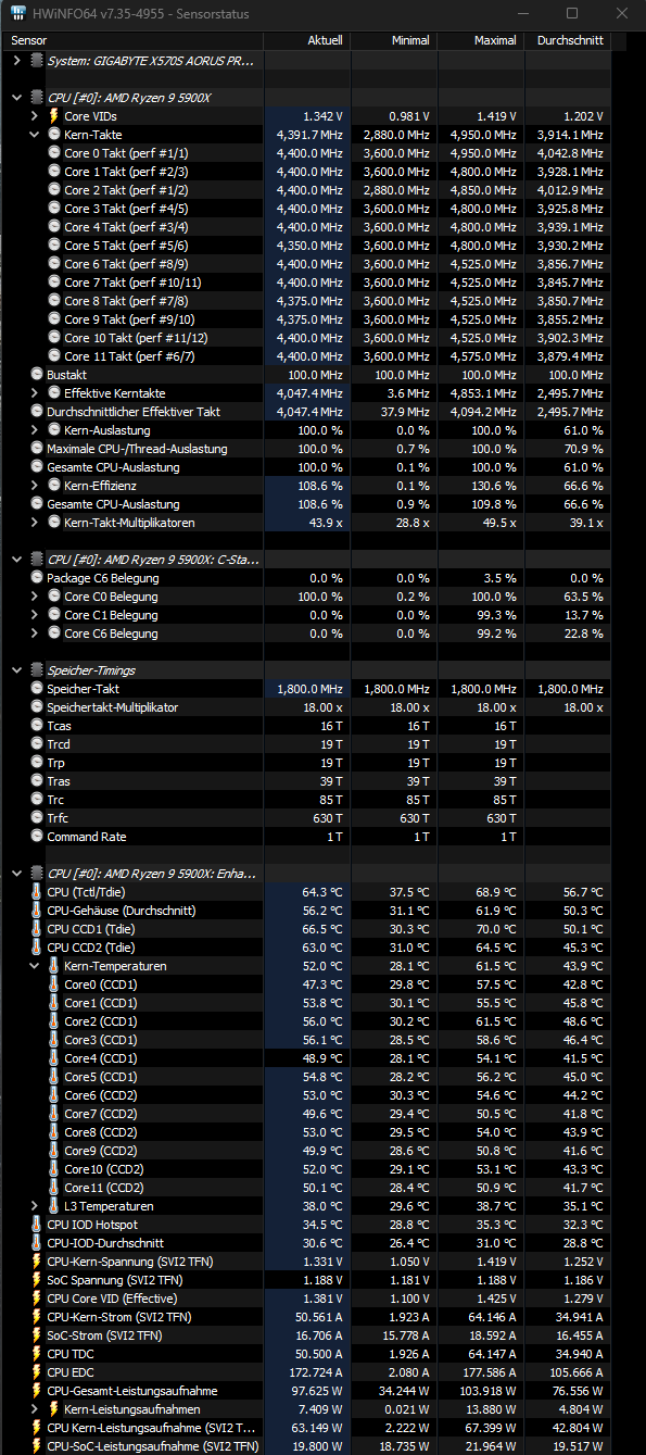

Und wie verhält sich das System ohne PBO? 3700 Mhz sind schon zuwenig, egal was man einstellt.
PBO ist aus. Es bleibt beim Multicore bei 3700MHz. Ich kann aber irgendwie nur noch 6 Kerne sehen und nicht alle 12.
Edit: In msconfig war bei erweitert der Haken bei Prozessoranzahl gesetzt. Rausgenommen und zack wieder alle da.

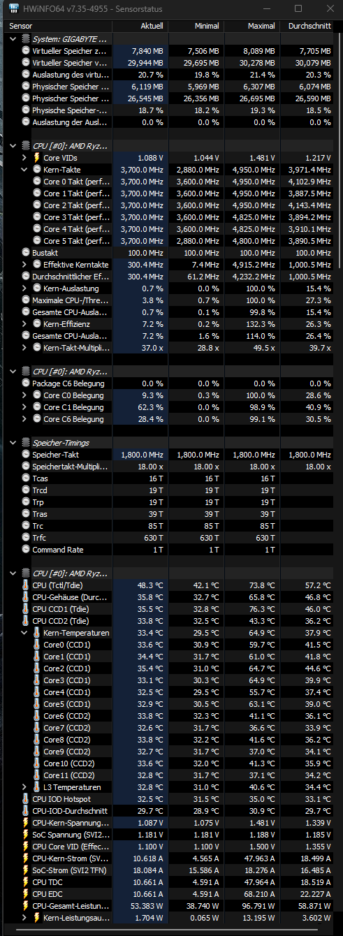

Der effektive Kerntakt und die Kernauslastung scheint irgendwie extrem niedrig zu sein, dafür das die CPU unter Last stehen soll. So als ob die CPU idle laufen würde und daher nicht höher als 3,7 Ghz taktet.

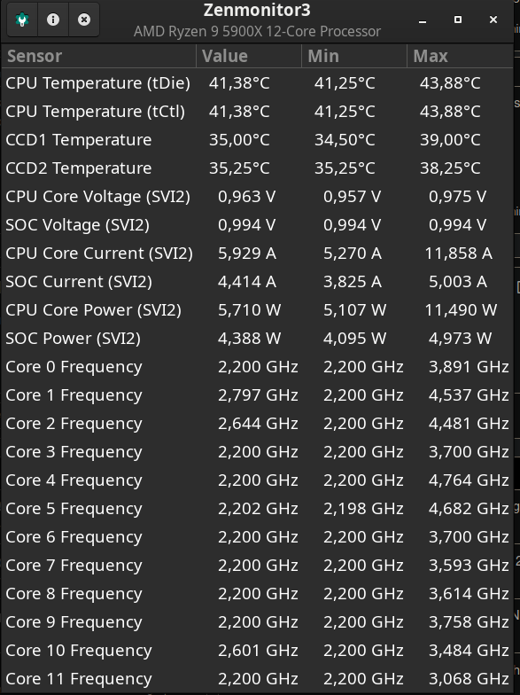

Ist normal CPU taktet sich nach Bedarf hinauf und herunter.
Hier mein 5900x unter Linux.

Ja so sieht es aus. Ich finde es halt nur extrem komisch weil ich ja Cinebench Multicore oder den Systemstabilitätstest von AIDA64 laufen lasse. Beide lasten alle Kerne zu 100% aus, dann laufen alle Kerne ca. 10 Sekunden auf 4500MHz und dann direkt dauerhaft auf 3700MHz.
Das ist mir auch schon aufgefallen, selbst bei Single Core Tests, wechseln sich die "singleCores" ab. Es ist nie einer alleine die ganze Zeit ausgelastet ist.

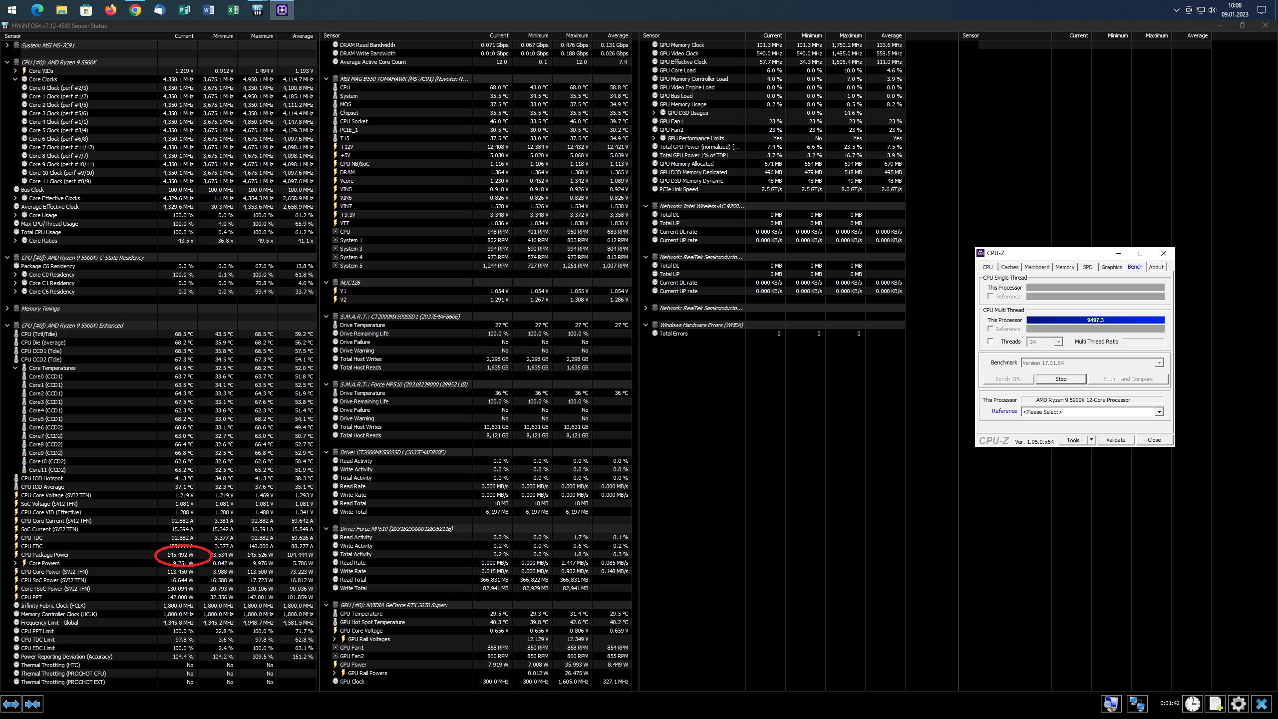

Kann es sein, dass Du im BIOS einen ECO-Mode eingeschaltet hasr? Deine CPU wird bei 53W eingebremst. Das sollten ~140W sein. Siehe screenshot.
Ja das stimmt. Bei 63Watt ist Schluss im Multicore. Ich weiss auch nicht warum. Der ECO Mode ist aus im BIOS.

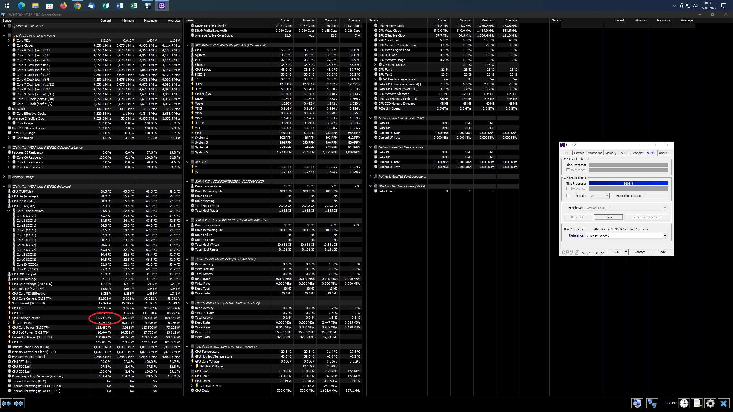

Ich hab jetzt PBO auf Enabled im BIOS und nochmal Multicore getestet. Gesamt Leistungsaufnahme ist 102W Max und er springt von 3700 auf 4400 und wieder zurück auf 3700. Das geht die ganze Zeit hin und her. Aber immer noch keine vollen 140w.
Edit: So ich habe den Grund gefunden. Im BIOS war wohl dank Ryzen Master die Option Active OC Tuner auf enabled. So ist er zwischen manuell und PBO hin und her gesprungen.
Seitdem ich das deaktivert habe, läuft er mit 149W bei allen Kernen und 4,3GHz im Multicore.
