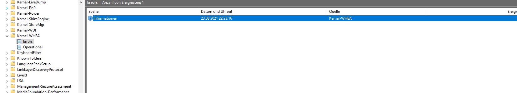

Kha'ak schrieb:
Unter "Errors" nur ein Eintrag im Jahr 2021 mit einem 3700x damals.

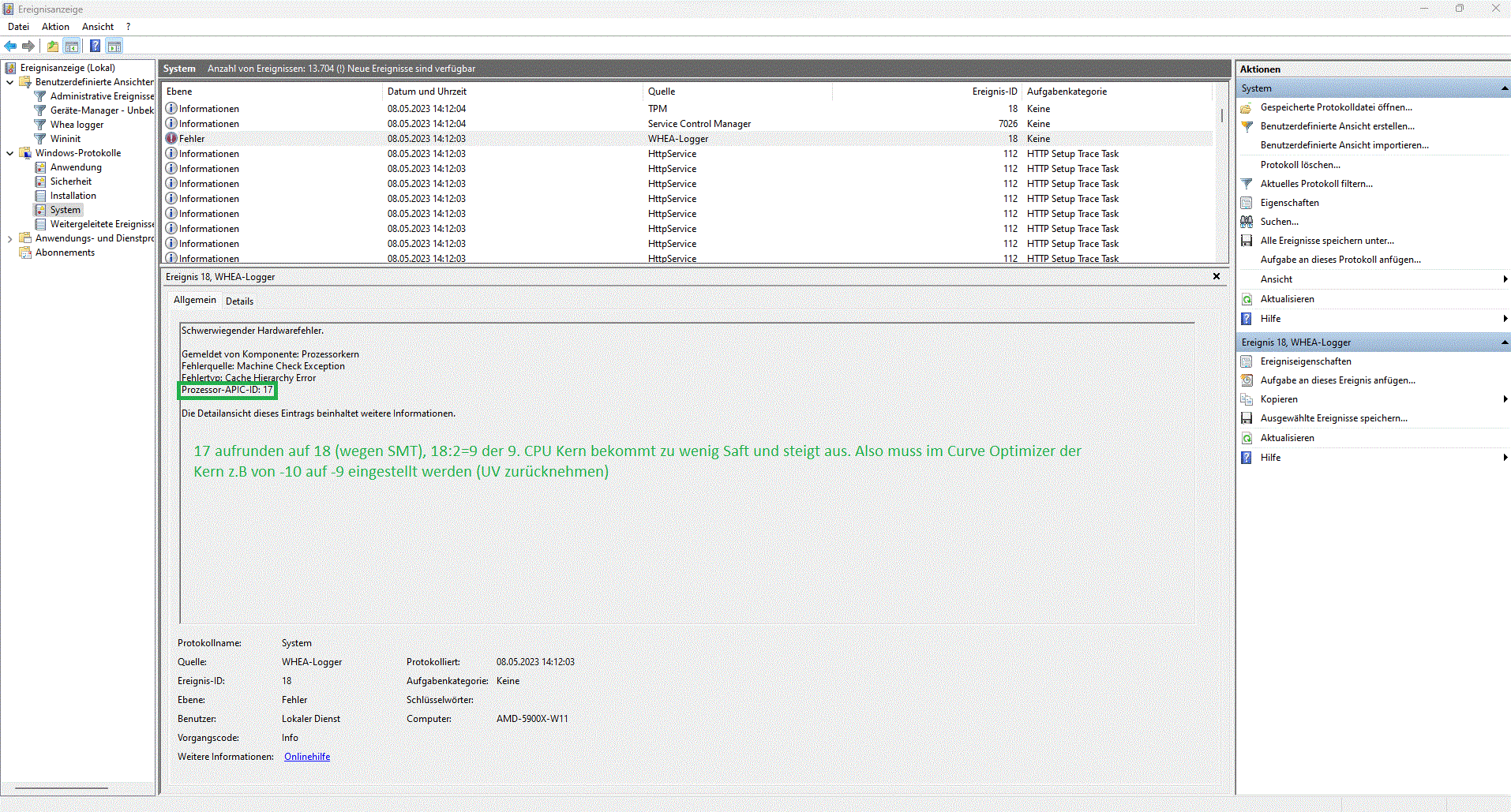

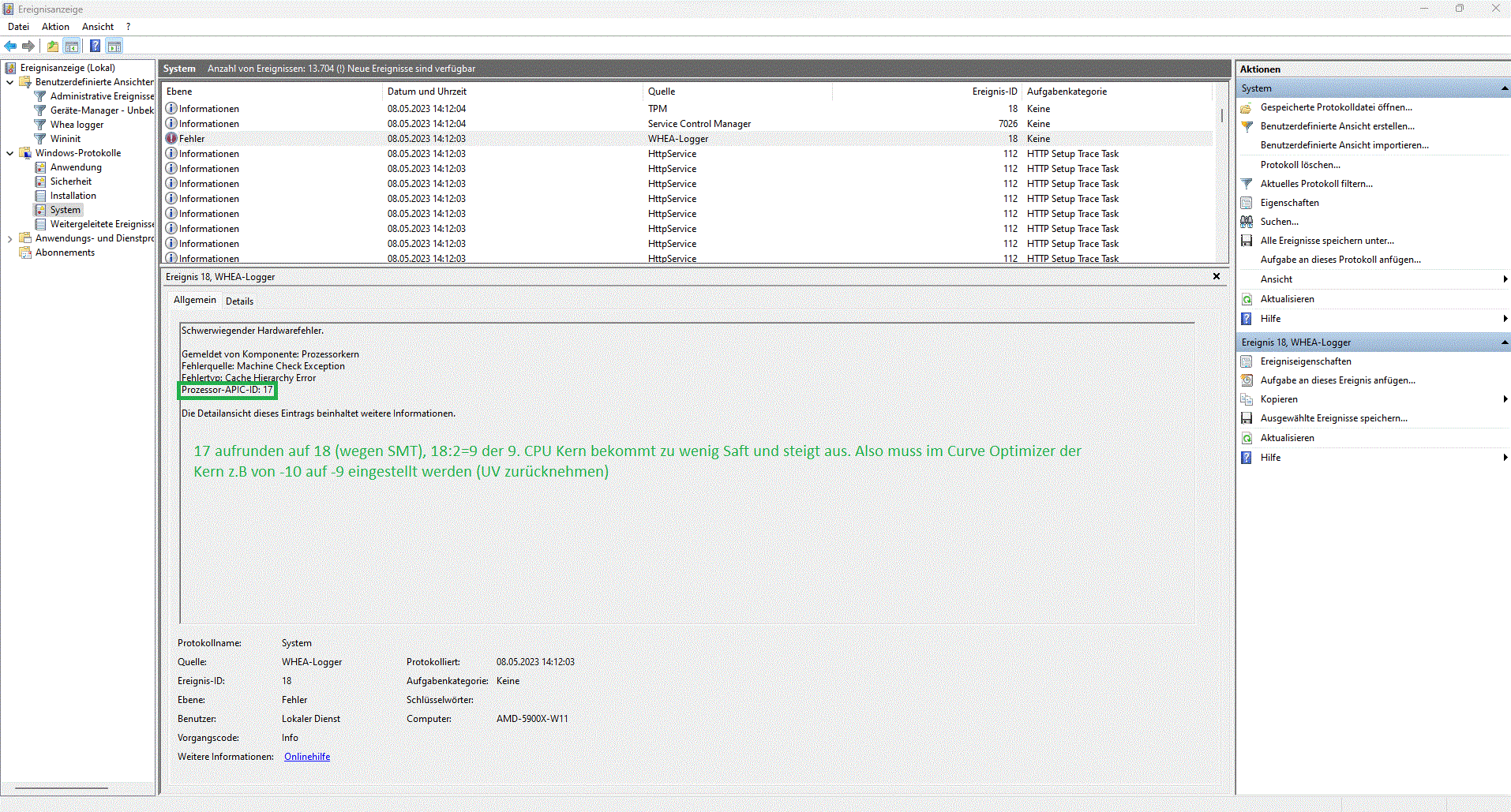

Schau mal in der Windows Ereignisanzeige unter "Windows-Protokolle" - "System" und such da nach Quelle: "WHEA-Logger".
Reaktionen: ColdGlow
Leider kein einziger Eintrag mit "WHEA-Logger".

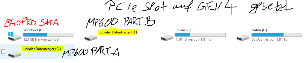

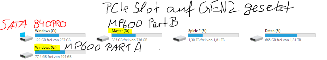

Eben erfolgreich Windows von der MP600 auf die SATA 840 Pro migriert (per HirensBootCD UND PCIe Slot=GEN2).
Update: Außerdem beim Versuch mit PCIe GEN4 auf der MP600 zu booten kommt man bis zum Login Screen, dann fängt die Maus immer mehr an zu ruckeln und USB Anschlüsse fallen reihenweise nacheinander aus. Nach 10 Sekunden kommt dann der WHEA.
TL:DR:
PCIe=2: Die MP600 wird vom 840 Pro Klon-Windows vollständig erkannt samt Partitionen und Inhalt.
PCIe=4: MP600 nur im Gerätemanager erkannt aber die Partitionen nicht vollständig.
(Auf der MP600 ist eine ~200GB Windows Partition und ~ 700GB Datenpartition)
PCIe Slot=GEN2
PCIe Slot=GEN4

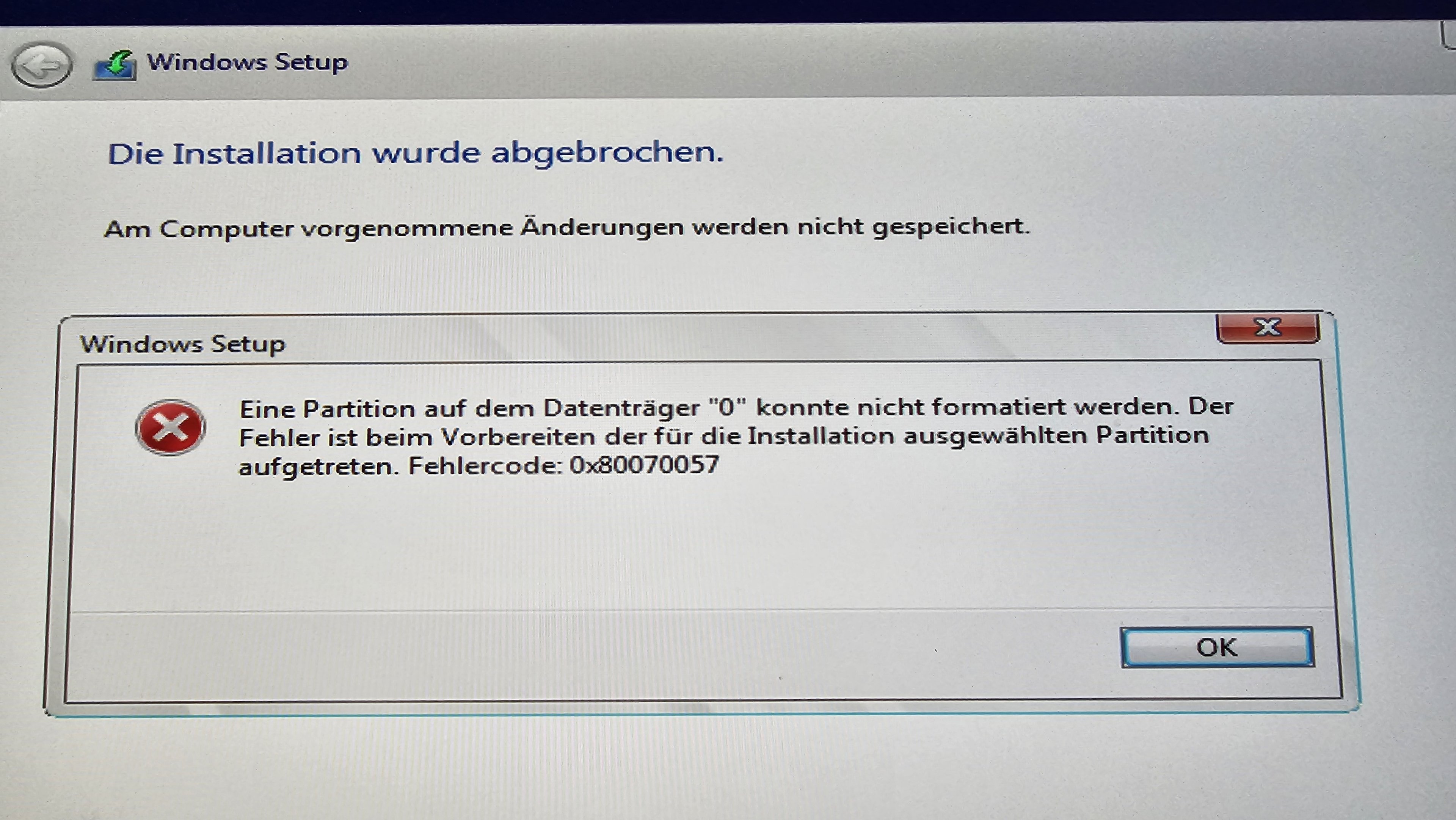

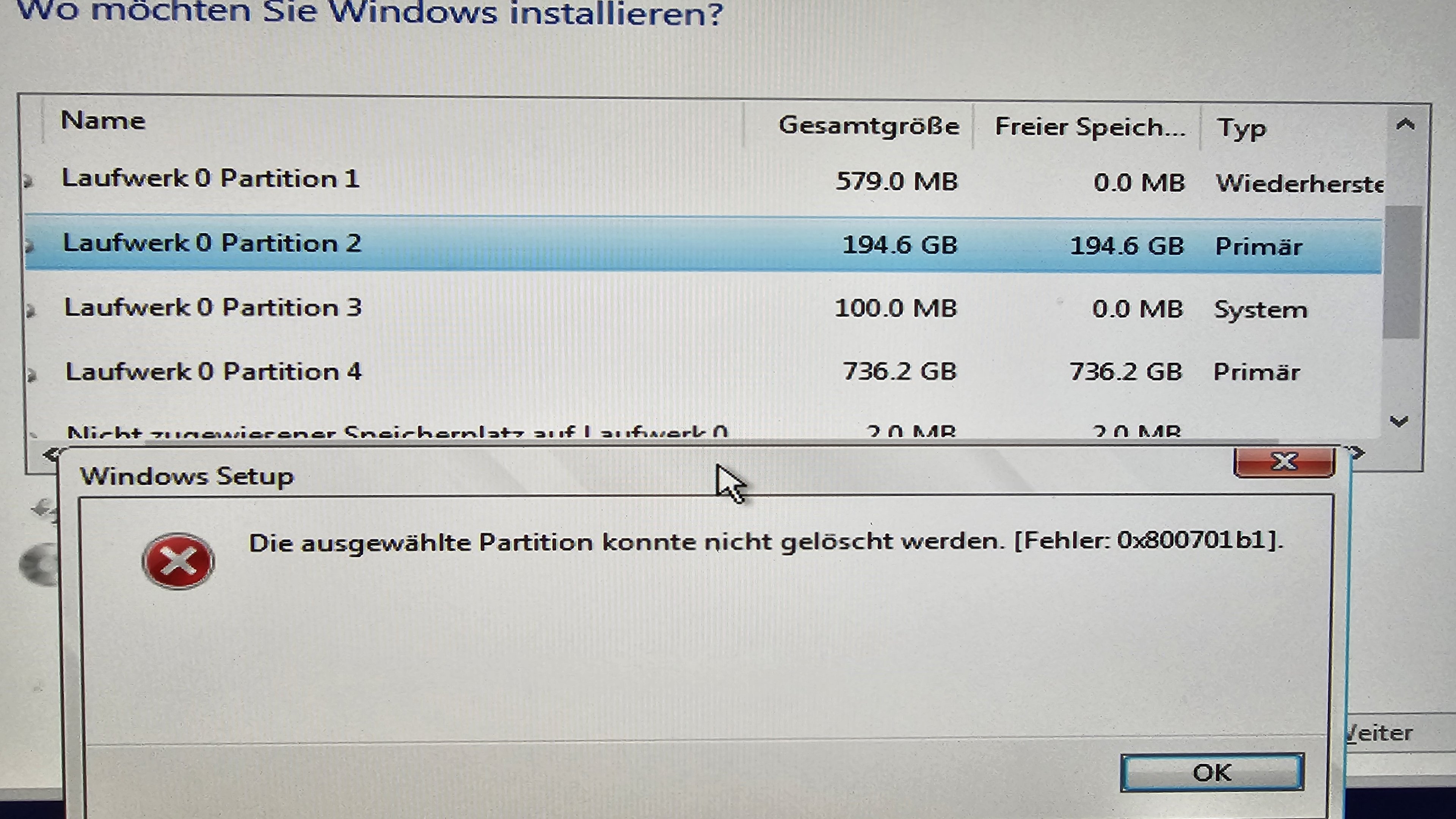

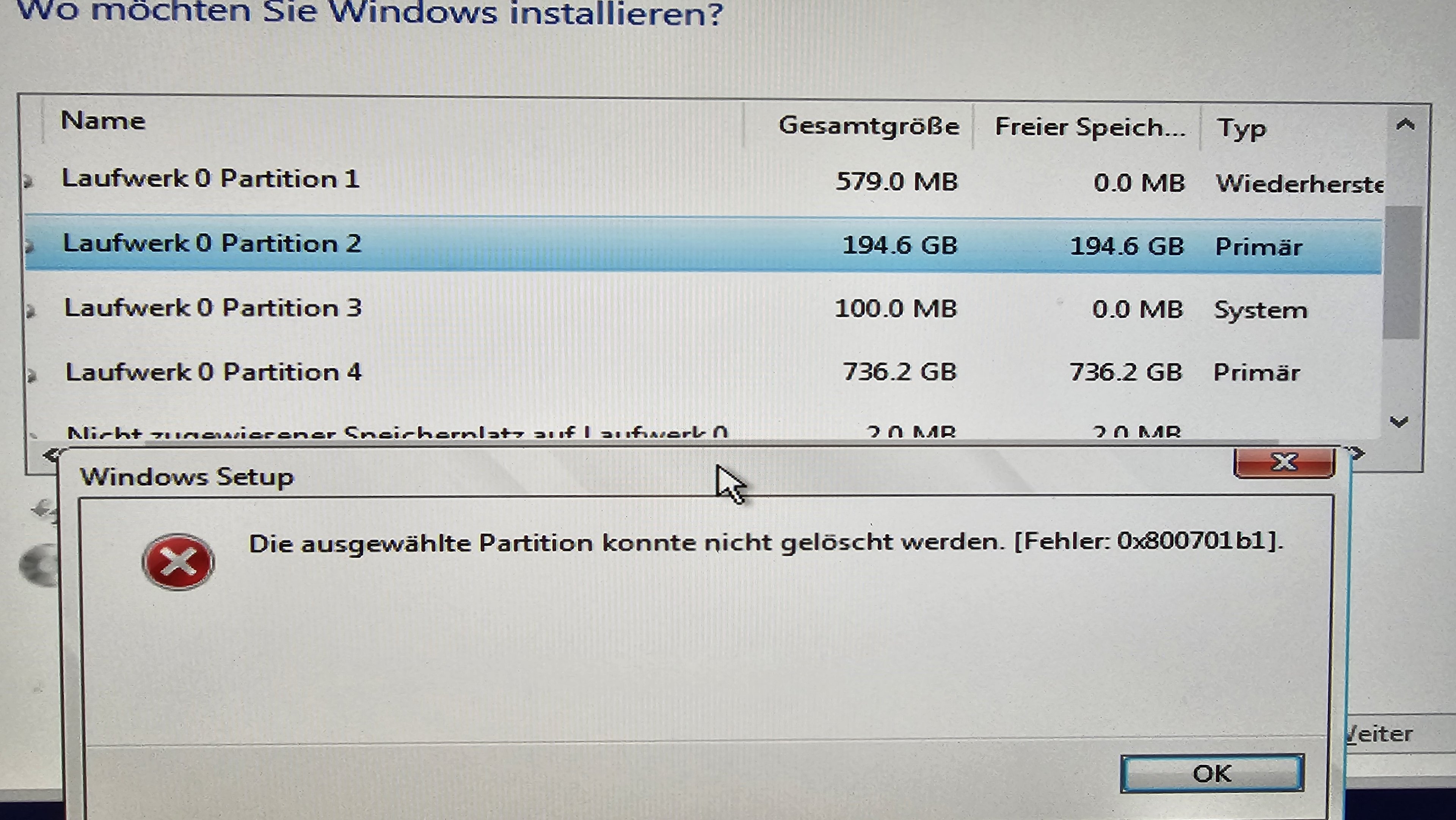

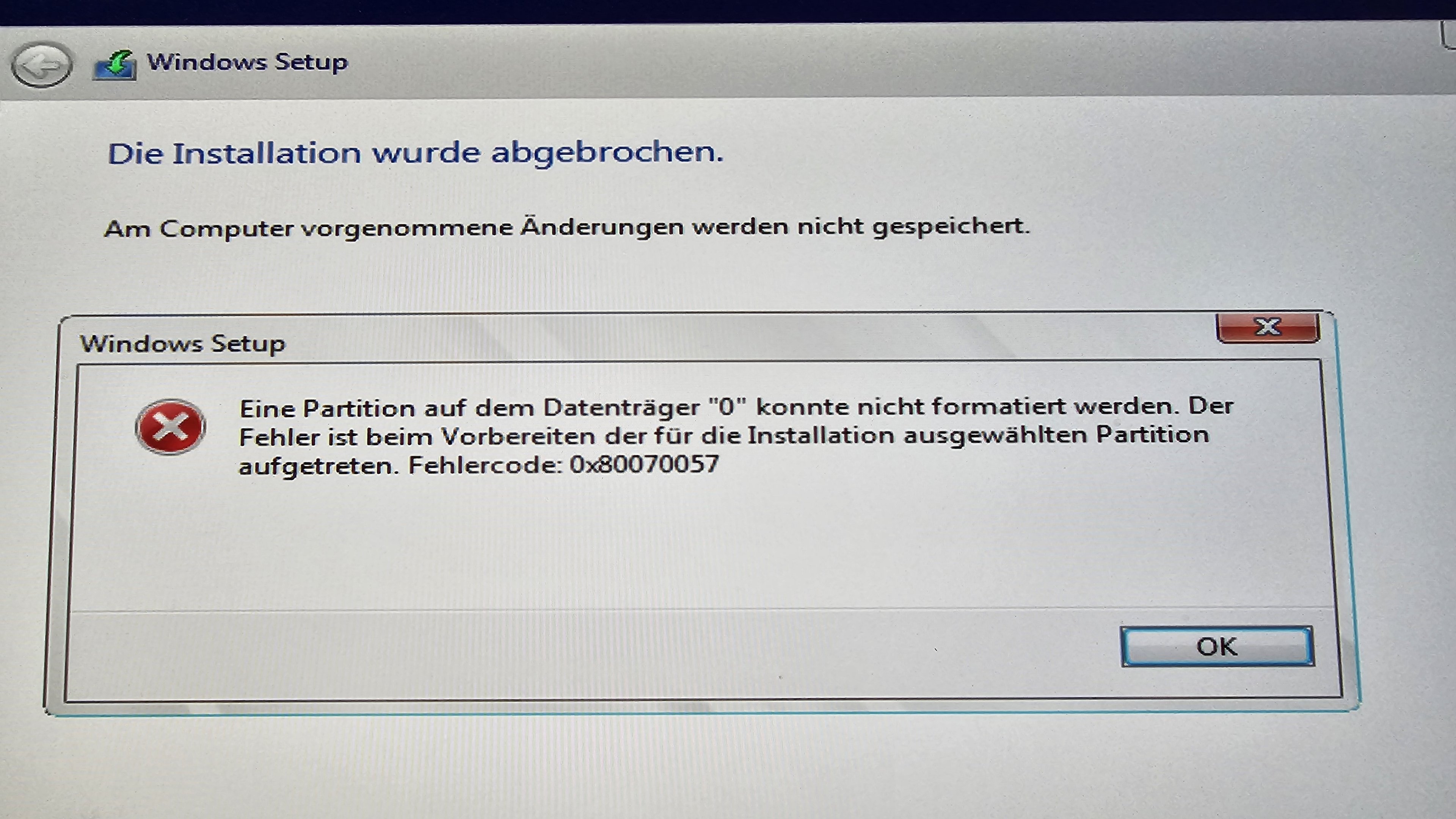

DaLexy schrieb:
OK, habe ein Win 10 neu-Install probiert über USB Stick per Media Creation Tool.
Ergebnis: Es geht nicht.
Weder lassen sich die vorhandenen Partitionen auf der Mp600 löschen noch startet die Installation.
Partitionen auf der Aorus nvme ssd lassen sich löschen.
Die SATA Platten wurden per BIOS deaktiviert um nicht zu stören.
Klone nun das Windows von der 840 Pro auf die Aorus SSD.

Entweder hat die SSD einen weg oder aber du hast das falsche Windows geladen. Denn wenn ich das nun richtig verstehe macht hauptsächlich die MP600 probleme ?!
Hatte sowas auch und kann mich aber nicht erinnern ob es ein bestimmtes setting im BIOS (Legacy Mode) oder anders gelöst hatte. Allerdings konnte ich die Partitionen löschen aber nicht installieren/neu erstellen wenn ich mich recht erinner (schon über 2 Jahre her).

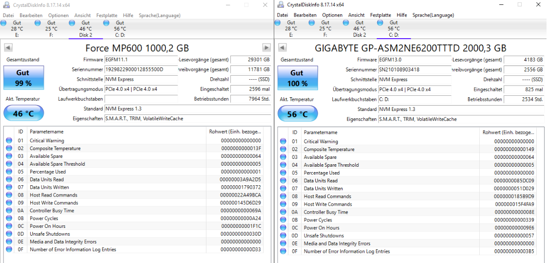

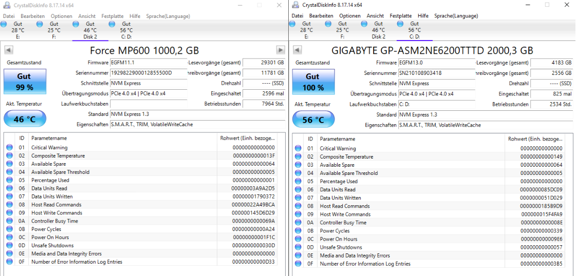

Haste mal die SMART Werte der MP600 irgendwo ausgelesen, CrystalDisk oder irgendein anderes Tool was dessen mächtig ist ? Rein Interesse halber !
DaLexy schrieb:
Haste mal die SMART Werte.
Siehe Anhang.
Es gäbe für die MP600 eine höhere Firmware 13.00, wie die auf der Aorus, selber Phison Controller.
CrystalDisk Daten sind von eben. Die MP600 wird noch hardwaretechnisch erkannt.
Ich selber finde diese Tools nicht sehr aussagekräftig.
Als Ersatz für die MP600 habe ich eine Samsung 990Pro im Visier, welche aber irgendwelche Probleme haben soll bezüglich dem CrystalDisk-Wert "Gesamtzustand" bei Neugeräten.
Samsung sagt dazu "...kein techn. Problem...", was wiederum die Aussagekräfigkeit in Frage stellt.
Sehe da pauschal nix auffälliges, weiss nicht ob Magician die erkennt und dir noch sagen kann wie der Gesamtzustand ist.
Was die 990 Pro angeht gibt es mittlerweile ein FW Update das die problematik behebt, kannst du also ruhig kaufen und falls die FW noch nicht drauf ist einfach mit Samsung Magician fix drauf flashen.
//EDIT
Sehe gerade den Wert "Percentage Used" ist bei dir nur 1%, wie alt war die SSD nochmal ? Ach, bin ja komplett blind, steht ja auch bei dir im Crystal das die bei 99% sein soll.
Hab bei mir schon 6% used und meine 960 Pro ist nun gut 6 Jahre alt, vielleicht auch 7.
Also wenn deine Daten richtig sind, sieht die SSD für mich soweit heile aus aber kenne die MP600 selber nicht und deren problematik.
Reaktionen: Kha'ak
