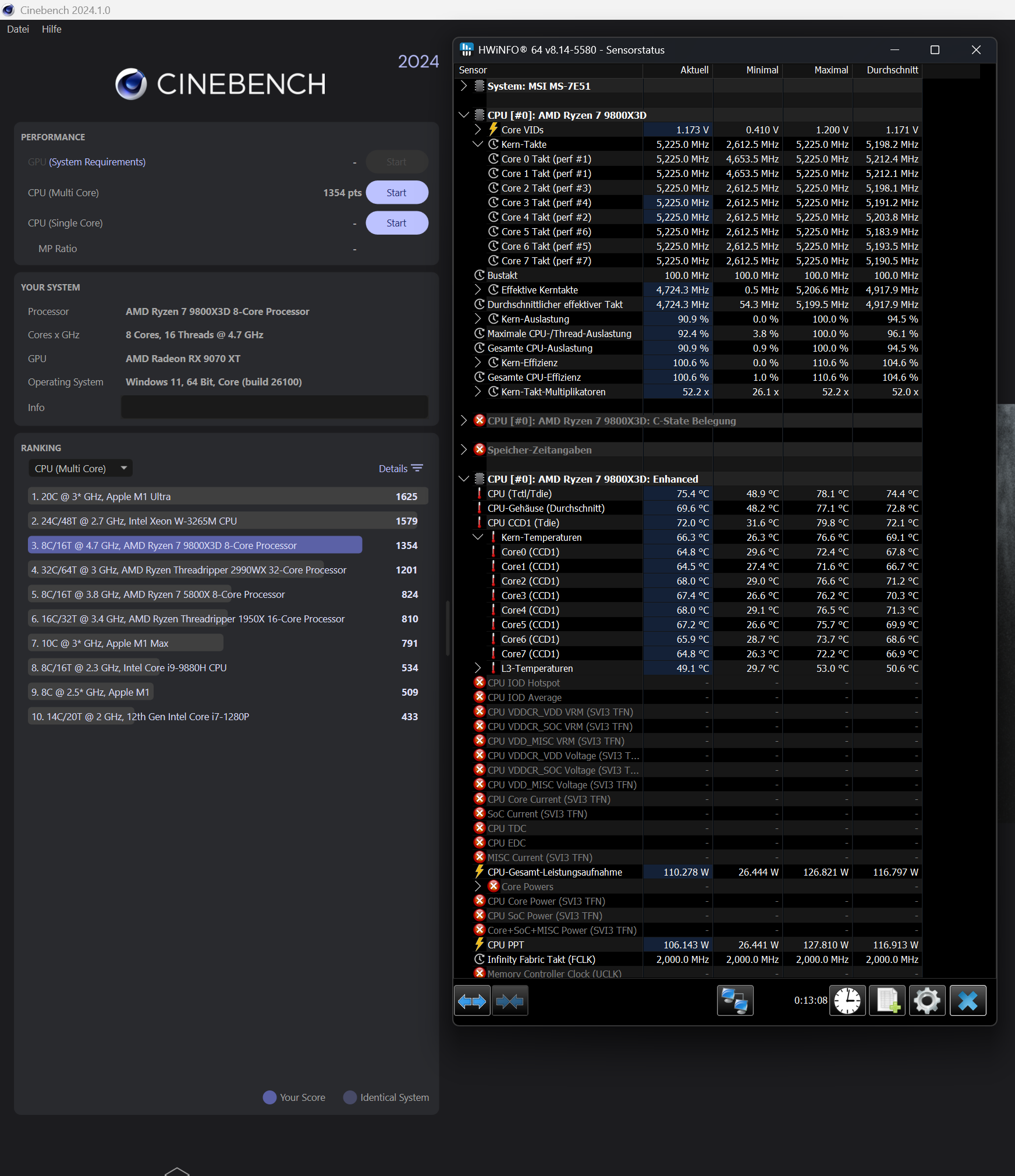

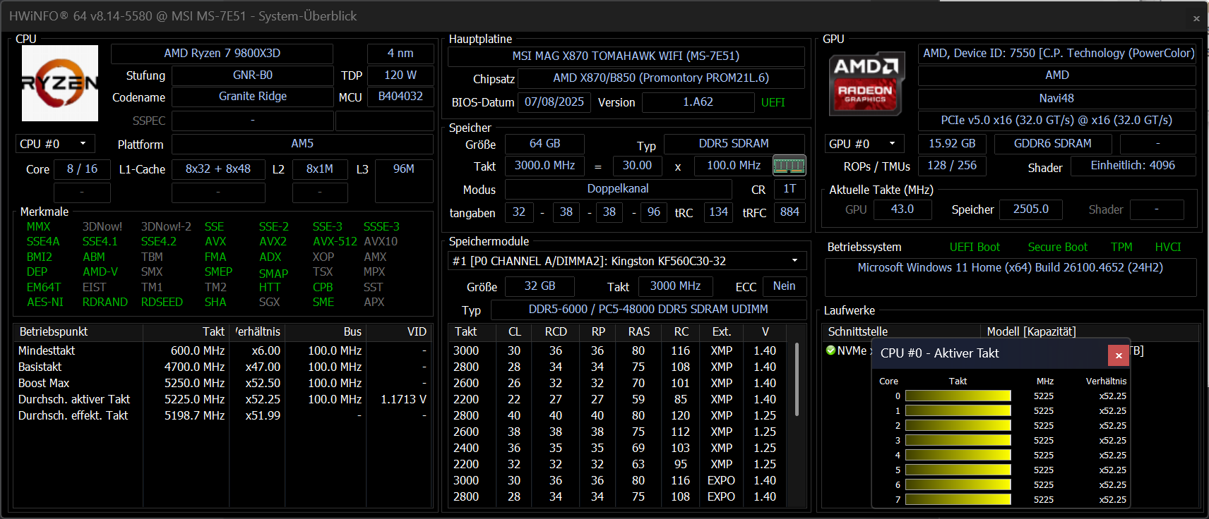

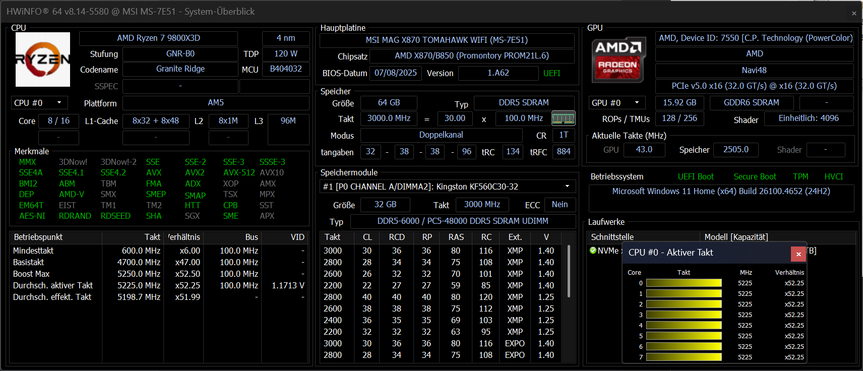

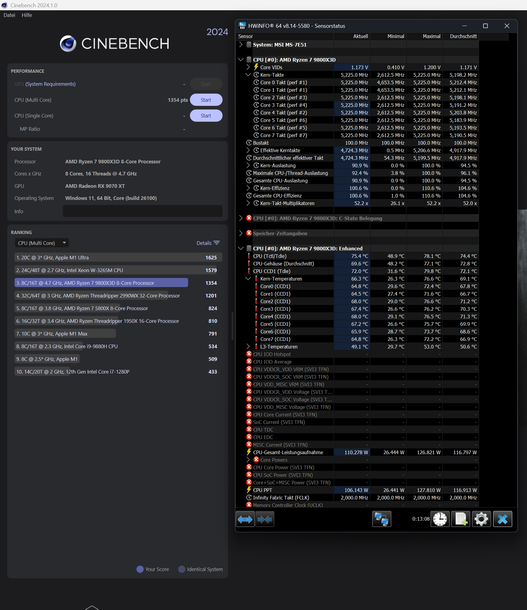

...ich hab's gerade nochmal nachgetestet, weil mir die Werte auch etwas zu niedrig vorkamen (hätte mit irgendwas um die 85 Grad gerechnet) aber es stimmt, das Cinebench-Ergebnis ist absolut ok. Das einzige "Tuning" ist das RAM-Expo-Profil und das Abschalten der internen GPU (und eine TDP-Absenkung der GPU um 10%, aber das ist hier irrelevant). Bei deinen Werten ist der durchschnittliche effektive Takt höher, hast du irgendein automatisches Overclocking (PBO?) aktiv?
Die niedrigen Temps bei mir lassen sich evtl. durch die unmodifizierte Standard-Lüfterkurve erklären - die Lüfter laufen eigentlich noch zu schnell.
BTT: @MiKri21 Wie sind bei Dir die Temps im Cinebench? Die sollten sich unter Last bei rund 85 Grad einpendeln. Falls nicht, mach mal ein Reset der Bios-Einstellungen.
Mein erster 9800 hat beim Booten von Windows den PC eingefroren. Hab ihn am Folgetag zurückgeschickt
ja PBO -20
