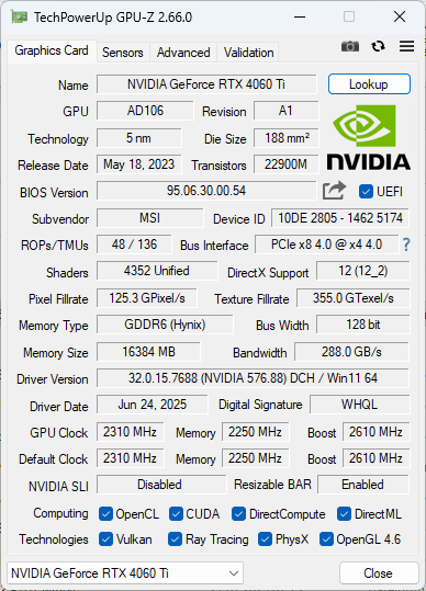

Kann ich mit GPU-Z feststellen, ob die GPU im PCIe-x4- oder PCIe-x8-Modus lief?
So, ich habe jetzt verschiedene Tests laufen lassen und dabei Screenshots von GPU-Z gemacht:
  • Zunächst die Tests mit dem 9800X3D:
    • Im unteren PCIe-Slot läuft sie wie erwartet auf x4:
    • Im oberen PCIe-Slot läuft sie auf x8, zumindest solange, bis das System wieder einfriert bzw. neu startet:
    • Wenn ich im BIOS die Bifurcation auf "PCIE RAID Mode" stelle (das scheint mir die angesprochene x4/x4/x4/x4 bifurcation zu sein), läuft sie stabil auf x4:
      In allen anderen Modi (Auto, PCIE x8x8, GPU with M.2) läuft sie wie oben auf x8, aber eben nicht stabil.
  • Mit dem 7600X läuft sie im oberen Slot stabil auf x8 (Bifurcation Mode Auto):
Ich hoffe, dass damit jemand sagen kann, ob die neue CPU (9800X3D) defekt ist oder doch eine andere Komponente.

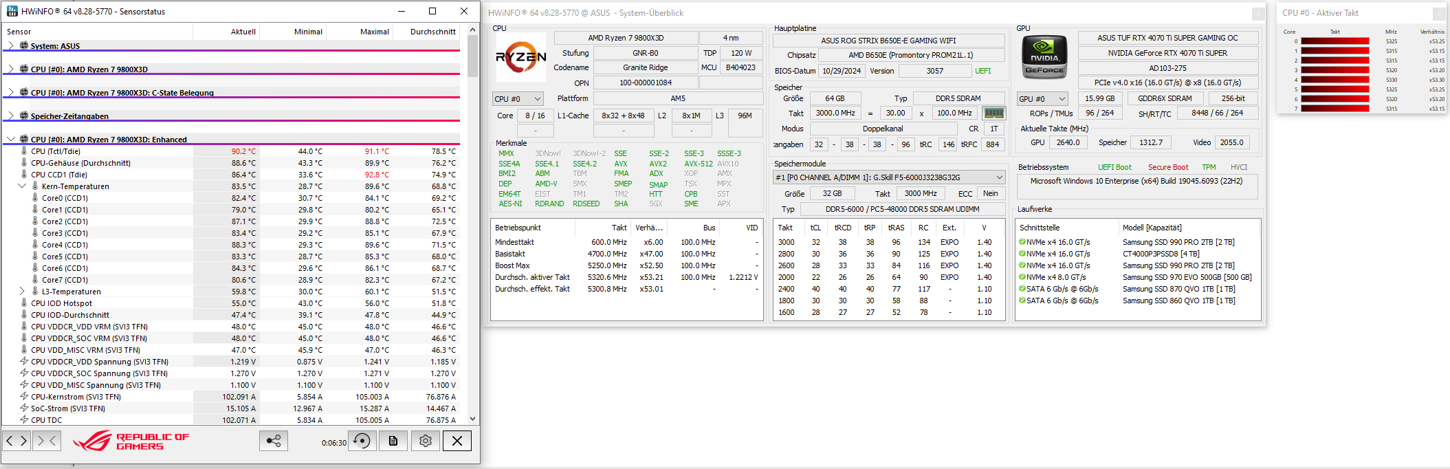

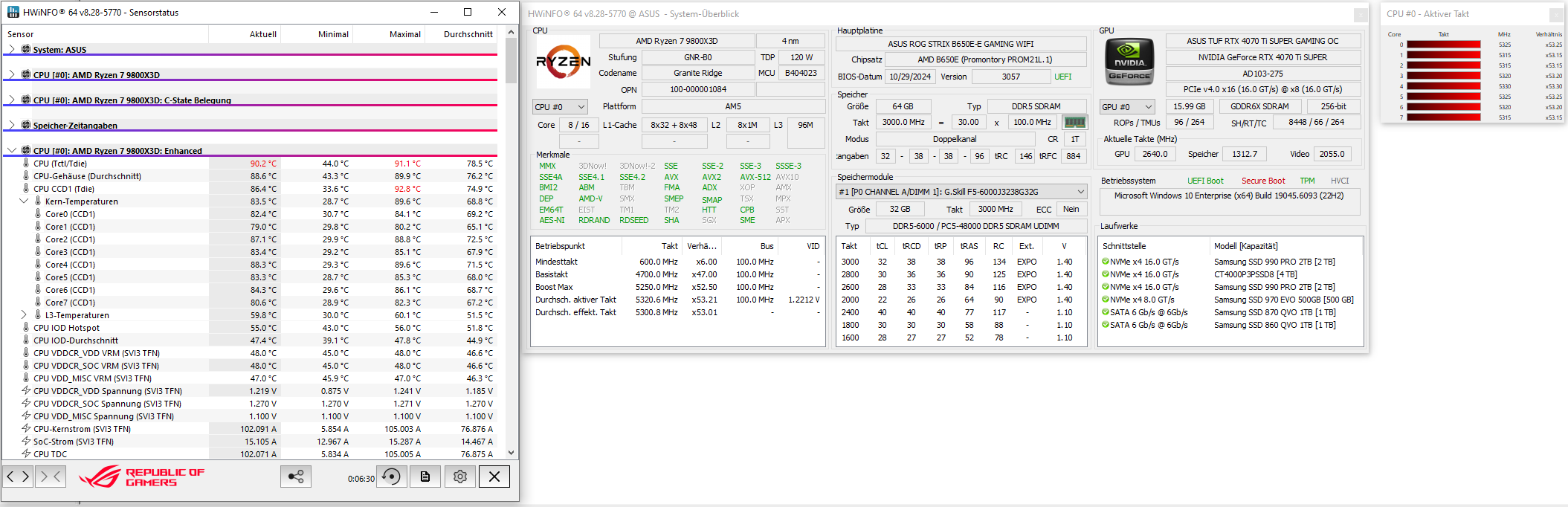

Wenn ich von FurMark den CPU Burner laufen lasse, geht die CPU-Temperatur in relativ kurzer Zeit auf 95°C und bleibt dann dort. Danach geht sie recht schnell wieder auf ca. 46°C runter.
MiKri21 schrieb:
Ist der Endorfy Fortis 5 denn zu schwach für den 9800X3D? Ich habe sogar die Dual Fan-Variante ausprobiert. In einem anderen Thread (https://www.computerbase.de/forum/threads/ryzen-7-9800x3d-temperaturen-normal-oder-nicht.2231039/) werden meine Temperaturen als normal bezeichnet.

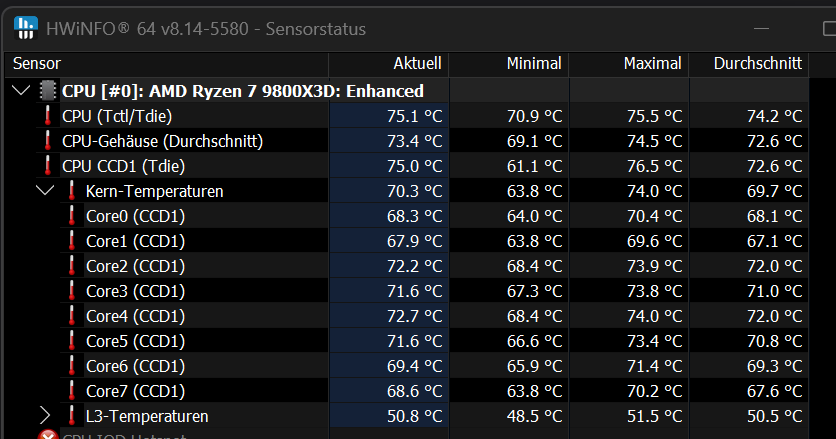

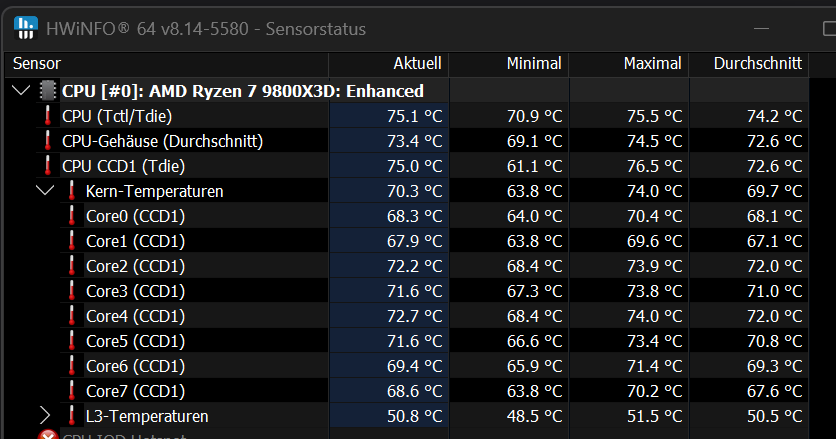

...Du hast ziemlich sicher ein Temperaturproblem: 95 Grad habe ich bei meinem 9800X3D noch nie (!) gesehen, nichtmal annähernd - und ich habe auch den Fortis 5, allerdings mit einem Noctua davor (der mitgelieferte Lüfter ist aber auch sehr gut und völlig ausreichend).
Nimm mal zum Testen den aktuellen Cinebench und zum Messen HWiNFO 64, lass das Gehäuseseitenteil weg und poste mal die Temps. Bei mir sieht das dann so aus (allerdings bei geschlossenem Gehäuse und den Noctuas aus der Sig., ohne jedes Tuning):

@Naturtrüb bei mir ist heißer als bei dir, trotz AIO :(
