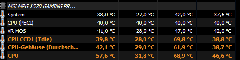

Defintiv zu warm. Das war heute morgen bis gerade jetzt. Viel Idle und Office (Word, One Note, PDF xChange Editor, Browser):
Aktuell/Min/Max/Durchschnitt
