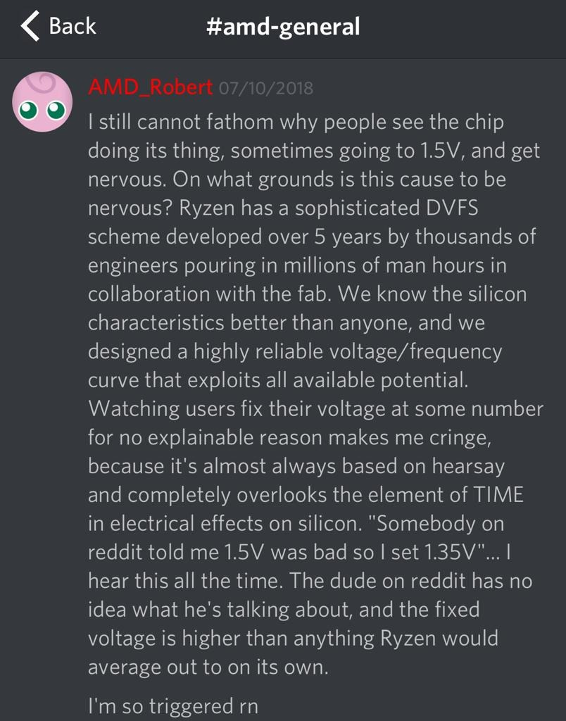

HwHaTe schrieb:
Vollkommen aus dem Kontext gerissener Post der eigentlich nur Verunsicherung schafft. Der Post von AMD_Robert ist aus 2018 und betrifft nicht Zen2. Dort geht es auch um das reguläre Boost-Verhalten der AMD CPU´s! Ja, für den Singlecore kann mal für den Bruchteil einer Sekunde 1.5V oder gar mehr anlegen, was absolut okay und gewollt ist, aber bei einem All-Core-OC liegt eine bestimmte Spannung halt permanent und für alle Cores an. Ganz davon ab muss man auch ganz stark zwischen den Generationen unterscheiden, Der Ryzen 3000 verträgt mehr Voltage als z.B. der Ryzen 1000, das liegt am unterschiedlichen Fertigungsprozess. Generell sagt man das für den 24/7 Betrieb eines AMD Ryzen 3000 nicht mehr als 1.30v angelegt werden sollte im All-Core, wobei ich fairerweise sagen muss, das es dort unterschiedliche Meinungen zu gibt, ein paar Leute behaupten bis 1.325v wäre ebenfalls alles im grünen Bereich. Darüber hinaus ist es einfach nicht mehr gut für die CPU (Stichwort Degradation). Natürlich kann man mehr anlegen, empfohlen wird es allerdings nicht!
Wer sich hierzu einlesen will:
https://www.overclock.net/threads/strictly-technical-matisse-not-really.1728758/
https://www.reddit.com/r/overclocking/comments/ejd5c9/1325v_is_not_safe_for_zen_2/
https://www.reddit.com/r/Amd/comments/cbls9g/the_final_word_on_idle_voltages_for_3rd_gen_ryzen/
