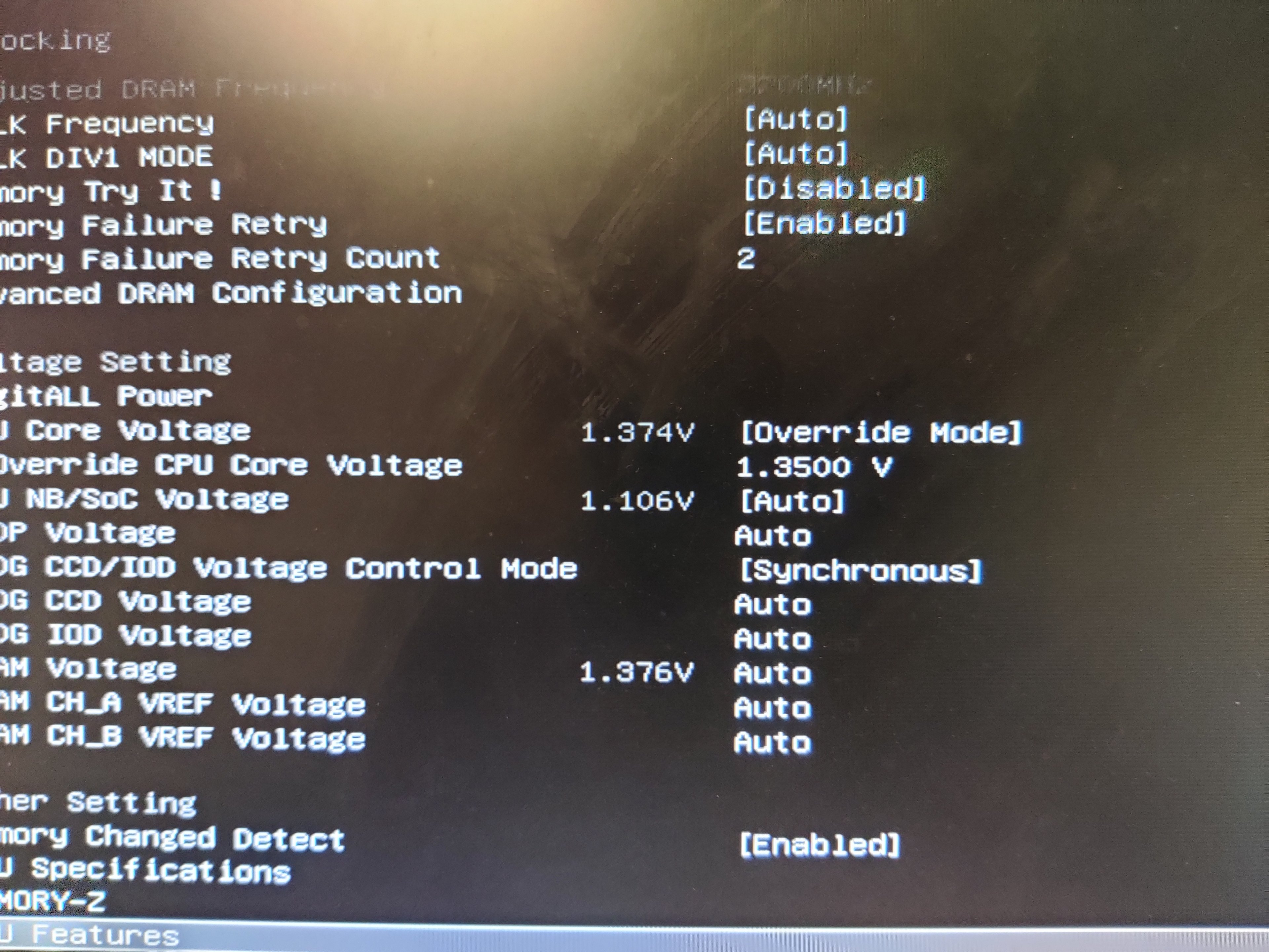

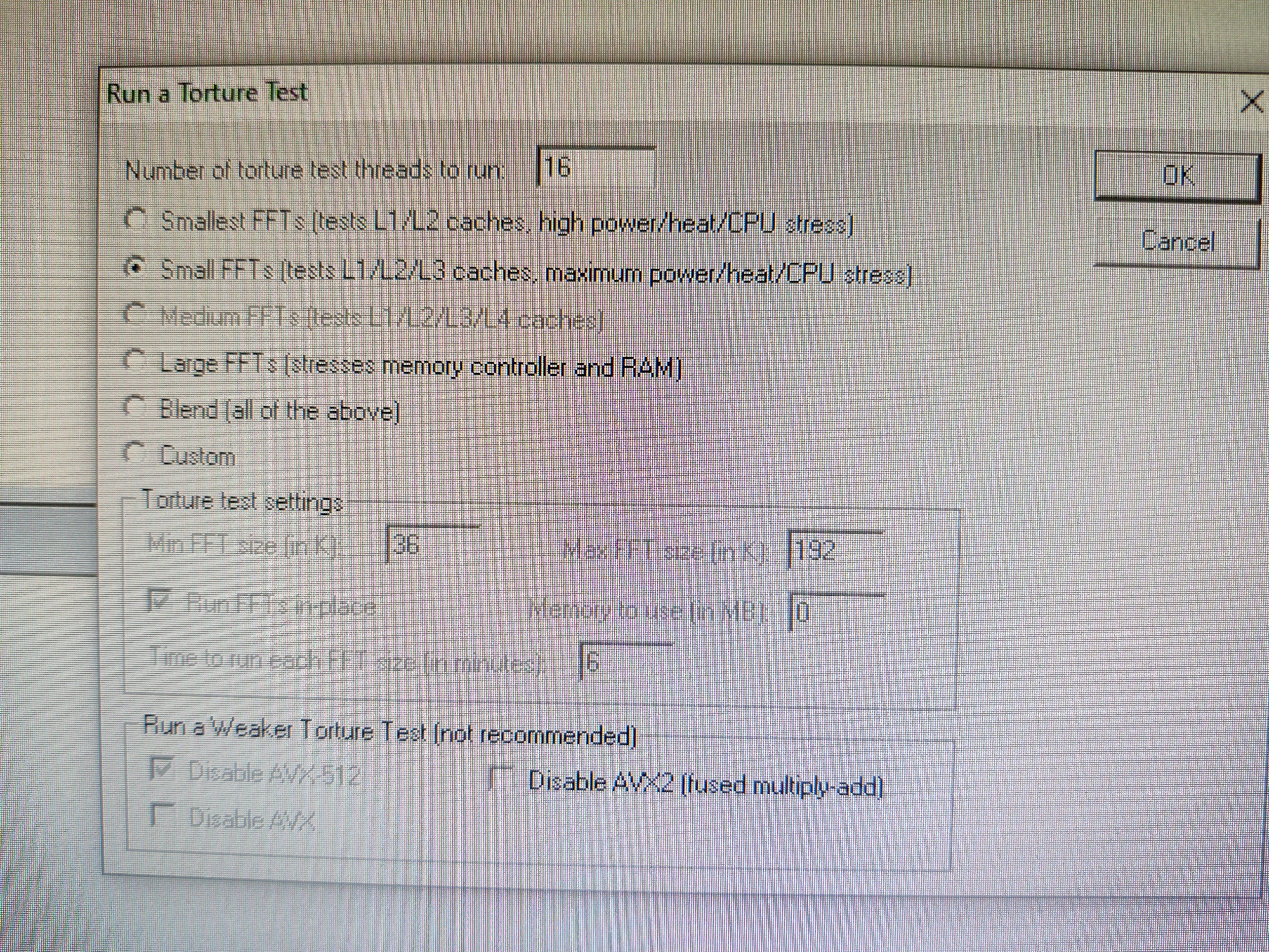

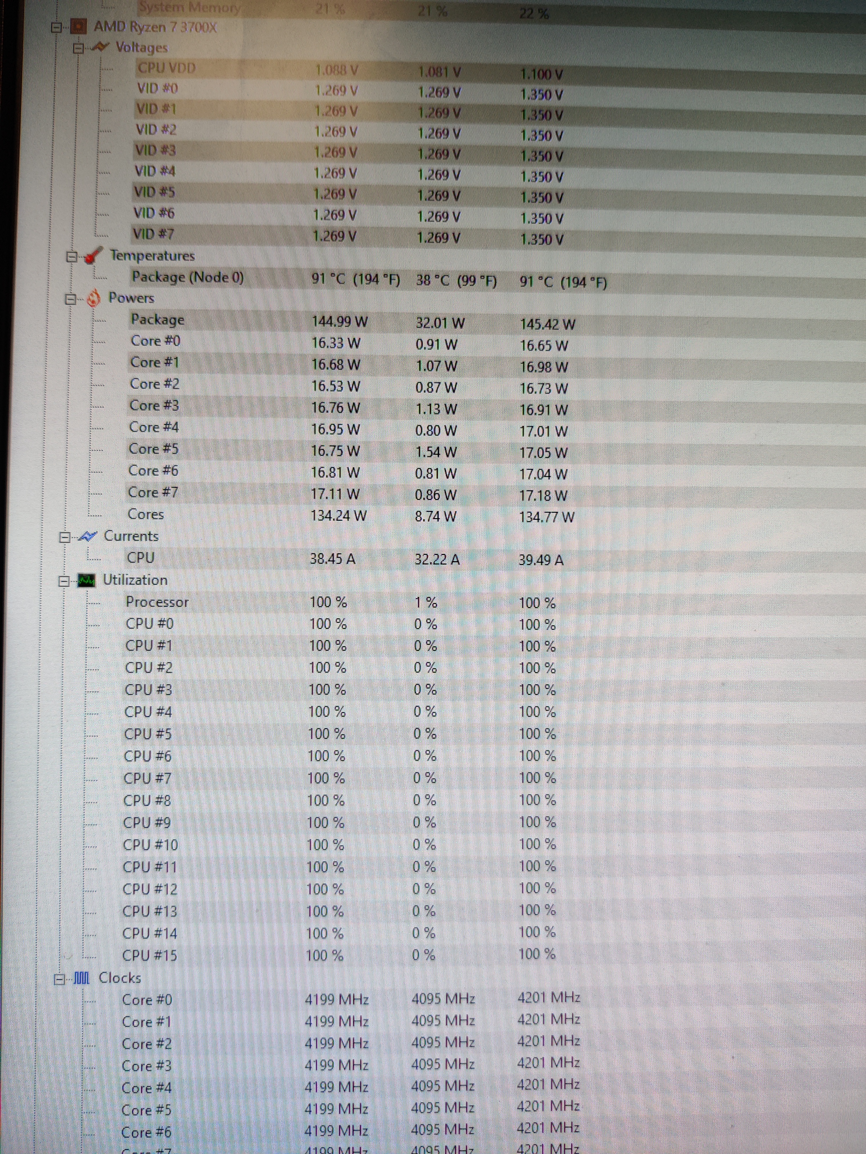

Mein Ryzen 7 3700x läuft auf leichtem OC bei 1,35V &4,2Ghz. Gekühlt wird die Cpu von meiner Coolermaster Masterliquid 240r RGB. Der OC läuft an sich gut, ich muss einen guten Chip erwischt haben, 4,4ghz waren bei entsprechender Spannung möglich. Dann stürzt das System jedoch nach 10m Prime 95 aufgrund der Temperaturen ab. Doch selbst bei Recht niedrigen 1,35V wird die Cpu bei mir extrem heiß. Im Prime 95 (zieht da gut 140W) wird die Cpu mach 10m ganz locker 94° Grad Warm... Das kann doch eigentlich nicht sein, vor allem wenn man bedenkt, dass ich eine 240er AIO nutze... Läuft auf einem B450 Mortar Titanium Brett. Verbaut ist alles im Crystal 280x. Lüfterkurve ist angehängt, kann jedoch eigentlich nicht daran liegen. Habe schon alle 4 Lüfter auf 100% gedreht, das macht es auch nicht viel besser. Ich habe zuvor noch nie eine AIO verbaut. Auf dem Radiator laufen 2 ll120er Lüfter. Sind nicht die perfekten Radiator Lüfter, aber auch gar nicht so schlecht (siehe Caseking YouTube Video!) Im idle ist er ca. 50°, was der Lüfterkurve geschuldet sein dürfte... Während Cinebench R20 bleibt er jedoch entspannte 80°(geht ja auch nur kurz) Beim zocken(nutze ihn da nur zu ca. 30% aus) ist er bei ca. 70°
Also ist normal, dass man 1,35V auf einem 8 Kerner selbst mit 240er AIO nicht gekühlt bekommt, oder habe ich einen Fehler gemacht? Ich bin wirklich über JEDE Hilfe sehr dankbar!!

Niedrig? Die Spannung geht exponentiell ein und du wunderst dich über 91 Grad?!
EDIT: In Anbetracht deiner Screenshots vermute ich einen Tippfehler mit den 1,5V... 100% Dauerlast sind eben nicht repräsentativ für eine CPU Belastung, da gehen die Temperaturen schon gut nach oben, gerade mit OC.
Gerade im Allcore hat die CPU normalerweise einen geringeren Takt mit deutlich weniger Spannung, wenn du nun fix 1,35V Allcore setzt wirkt sich das natürlich massiv aus.

1.) Prime95 lastet die CPU unnatürlich stark aus, hohe Temperaturen sind hier kein Wunder. Wenn es sonst in Ordnung ist, sehe ich eigentlich keine weiteren Probleme (außer trotzdem zu hohen VCore)

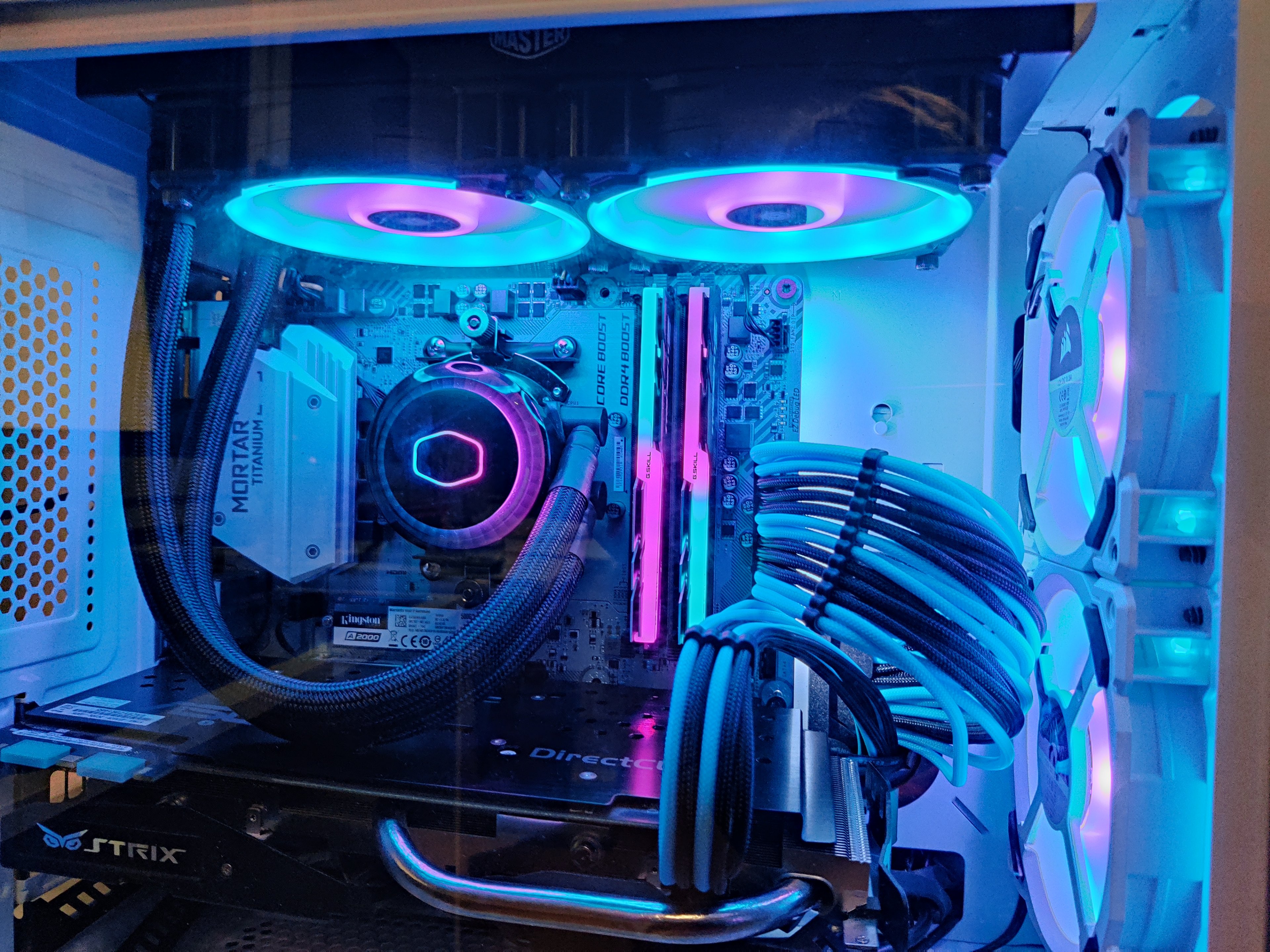

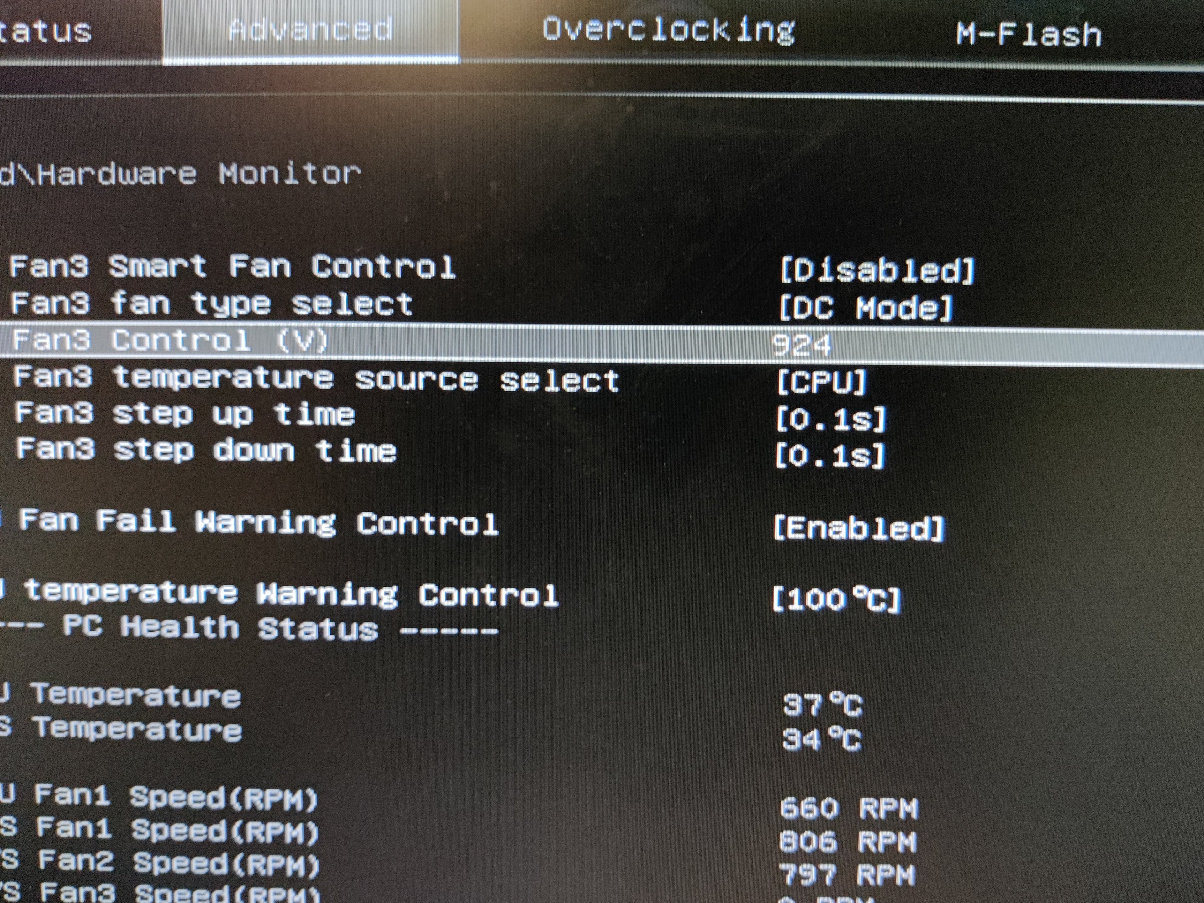

2.) Musst du deine AiO auch ordentlich einrichten, die Pumpe, welche hfftl. am CPU-Pin anliegt, solltest du optimalerweise fix einstellen um keinen Stillstand zu riskieren. Ich hab die gleiche AiO und 50% DC tun es normalerweise
Und die Standard-Frage ist ohnehin, ob WLP auch in passenden, geringen Mengen aufgetragen wurde und sämtliches Schutzplastik entfernt
Sorry, ich meine natürlich 1,35😅. Das kommt davon wenn man Beiträge in Eile schreibt...
Luxmanl525 schrieb:
Ich meinte hier natürlich 1,35V Kernspannung. Im BIOS eingestellt ( Override Modus). Gemessen nur auf 3 Kernen im Stresstest.

Habe meinen Beitrag oben nochmal editiert, aber im groben bleibt es dabei. 1,35V allcore sind gar nicht mal so wenig. Normalweise hat die CPU solche Spannungen auf einzelnen Kernen um den Boost zu erreichen. Und nur weil bei CPU-Z oder so mal 1,42V steht liegt das normalerweise oft nur für Millisekunden an. Das ist also etwas ganz anderes, wenn du nun dauerhaft 1,35V auf alle Kerne gibst und die dann auch noch voll auslastest...

Die SoC Voltage ist auch etwas hoch. Geht 1,05 oder 1,025V? Wie hoch wird der RAM getaktet?

Kannst du bitte Hwinfo für die Sensorwerte etc nutzen?

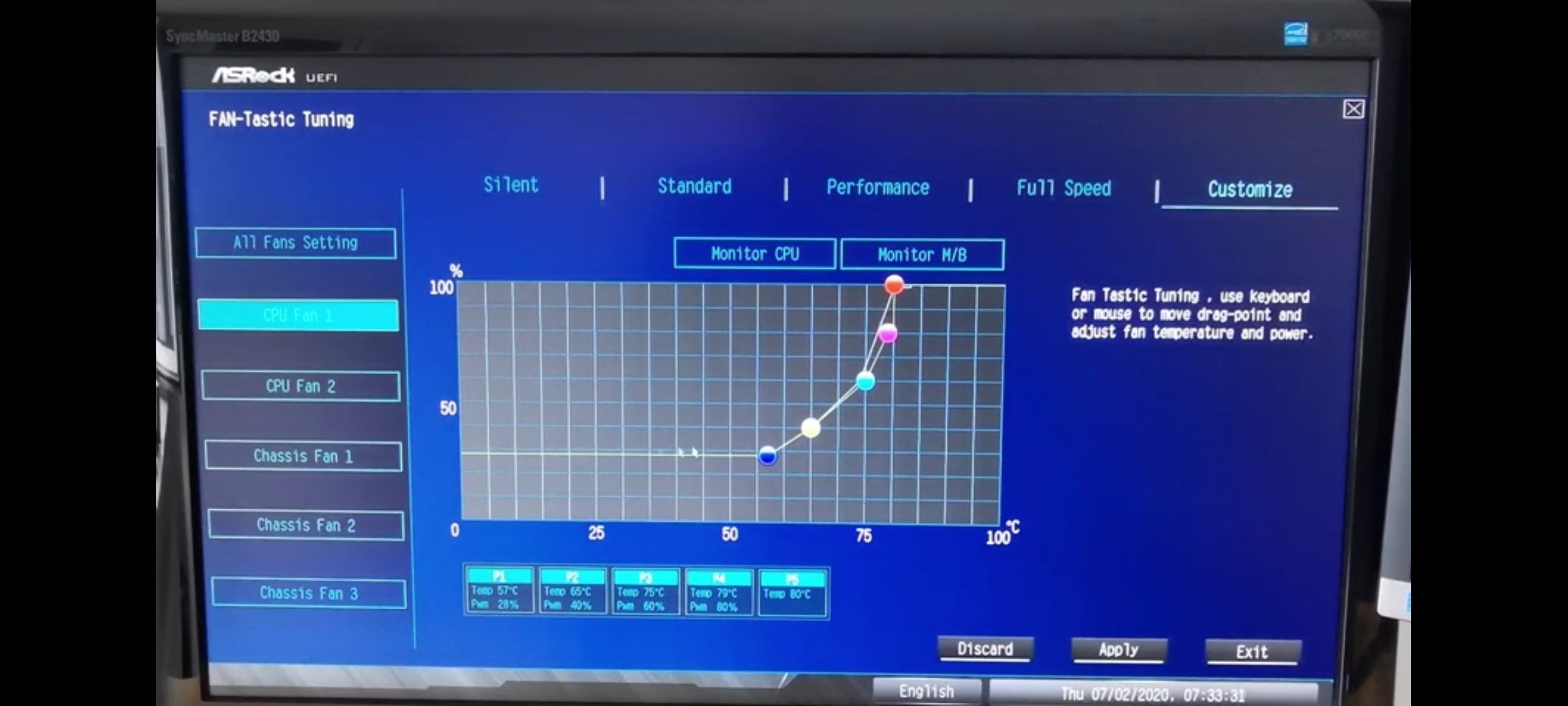

Das mit der Pumpe... Was muss ich da genau im BIOS einstellen. Ich hätte sie am liebsten gerne immer auf 100%, unabhängig von Temperatur. Vielen Dank
Also ganz ehrlich, wenn du die Pumpe gleich immer so hoch haben willst, würdest du aus meiner Sicht deutlich besser mit einem richtig guten Luftkühler wie dem Noctua NH-D15S fahren. Ich bin ehrlich gesagt sowieso der Meinung, daß der ohnedies besser ist, in jeder Lebenslage, als deine aufgeführte AIO!

Da hast du prinzipiell Recht. Ich habe jedoch gehört, dass es für manche pumpen nicht unbedingt gut ist, da sind Spannung zu reduzieren? Und ein dicker Tower kühler hat mir in dem kleinen Case leider optisch nicht wirklich gefallen.
