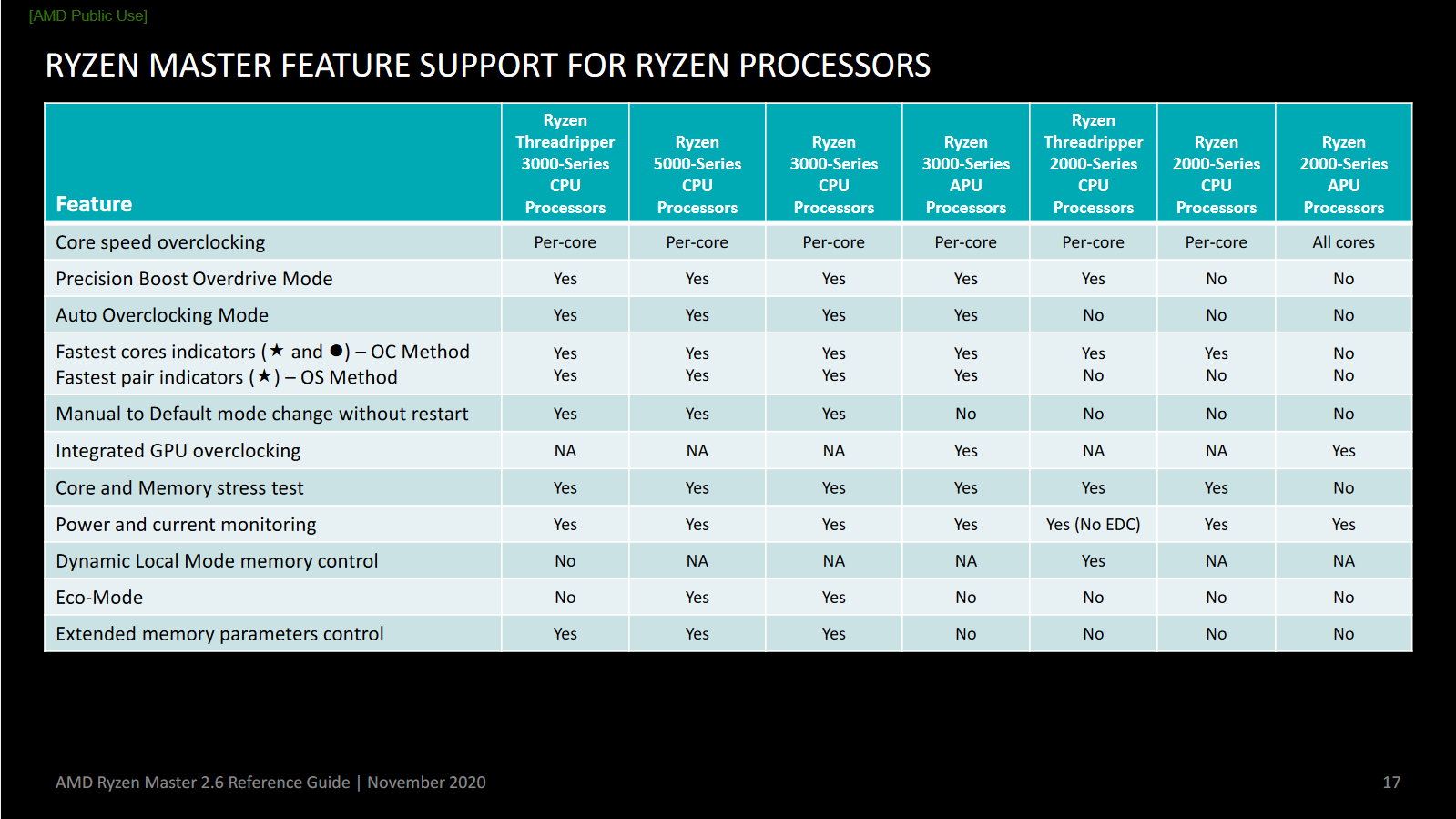

Nein, RM unterstützt derzeit nicht die APU. Auch nicht den Vorgänger Ryzen 4000G "Renoir".
Wenn ich mich nicht irre, werden die Mobile-Versionen überhaut nicht unterstützt.
https://www.amd.com/system/files/documents/ryzen-master-quick-reference-guide.pdf
Das heißt, ich kann gegenwärtig in einem AMD-Notebook nicht die Spannung anpassen? Oder gibt es dafür ein anderes Tool, das das kann? Falls nicht, blieben einem also nur Umwege über die TDP, das Temperatur-Limit und andere Energie-Einstellungen, wie z.B. "maximaler Leistungszustand" unter der Windows-Systemsteuerung, richtig?
