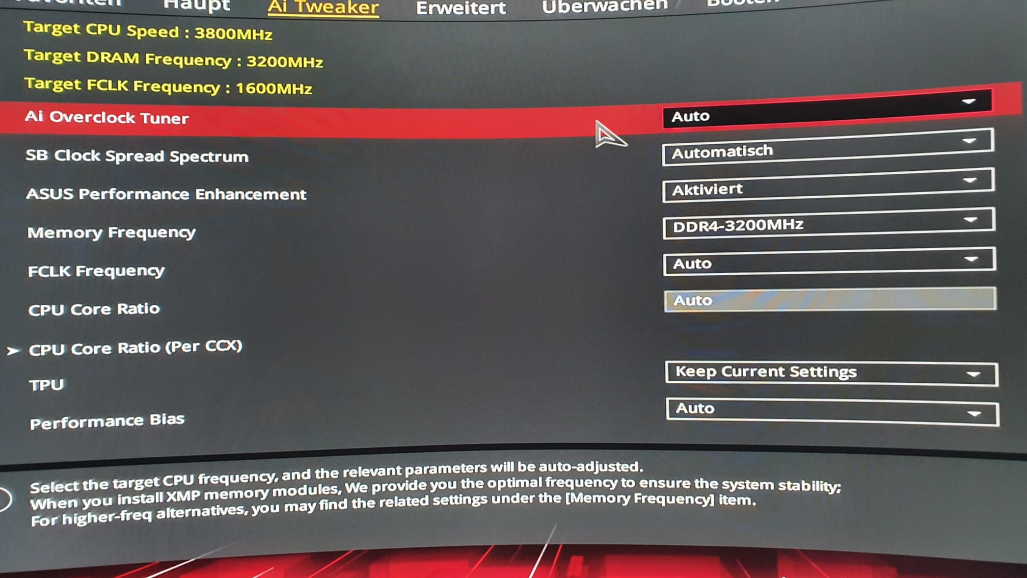

Oh sorry. Hatte vorher immer 16.
Habe im Bios auf 3200 Mhz eben umgestellt.

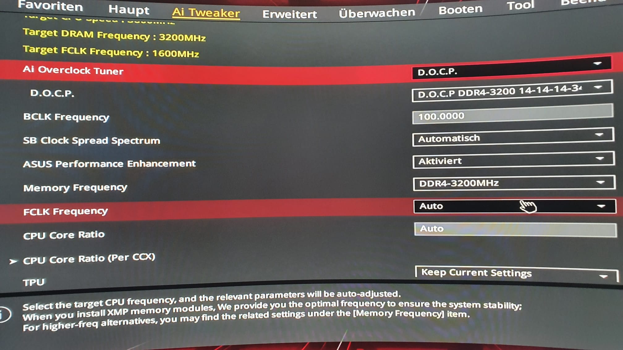

Läuft der RAM denn jetzt mit 3200MHz nach Neustart? Dazu sonst nochmal den Memory Tab senden.
Welche Einstellungen hast du im BIOS denn ganz genau vorgenommen? Hast du nun XMP, bzw. DOCP genutzt, oder die Werte händisch eingetragen. Ansonsten davon bitte Bilder vom BIOS machen.
Voher habe ich es auf auto im Biso gehabt und dann händisch auf 3200 Mhz gestellt im Taskmanager steht auch 3200 Mhz.
Jetzt habe ich es auf DOCP gestellt und auf 3200 Mhz gelassen.
Bei CPU Z steht unter SDP -> SDP Ext XMP 2.0
Hier noch die Fotos:
Gut, vielleicht war es das so schon. Ansonsten schreib erneut, sobald das Fehlerbild wieder auftritt.
Reaktionen: Richkrone90
