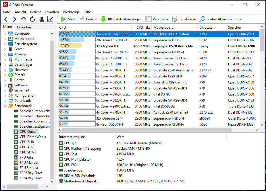

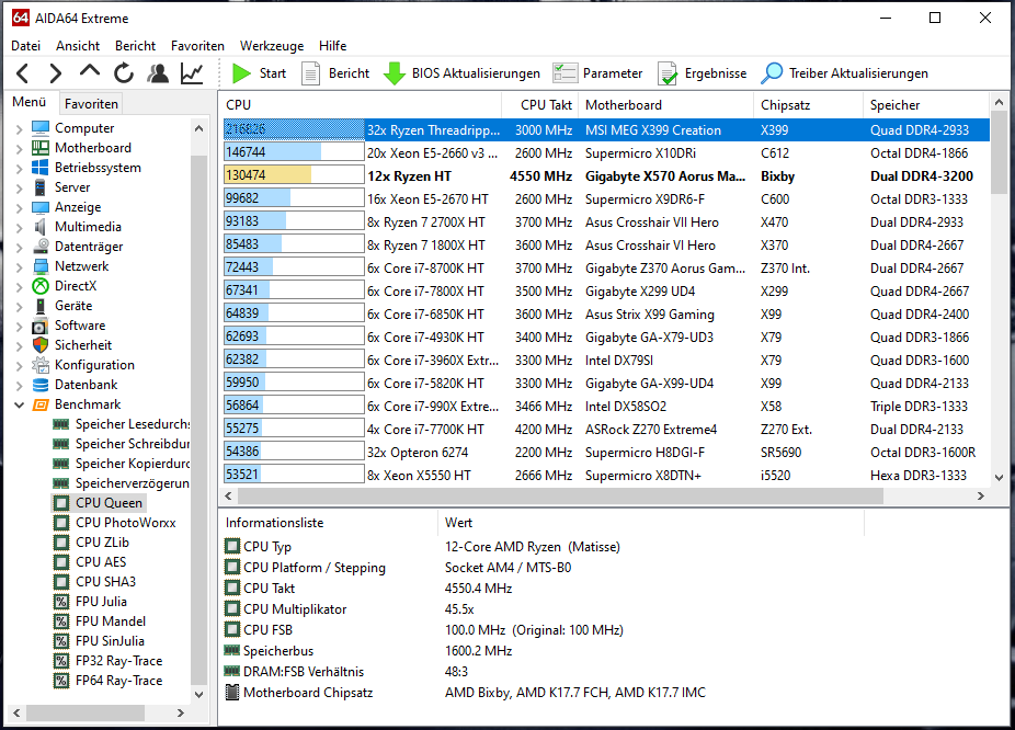

Stock angeblich 4550MHz bei einem Score von 130374.

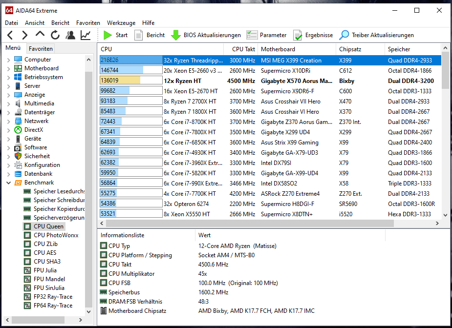

Bei echten 4500MHz sind es 136019

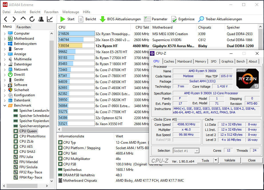

Bei ~4600MHz sind wir dann bei 139354

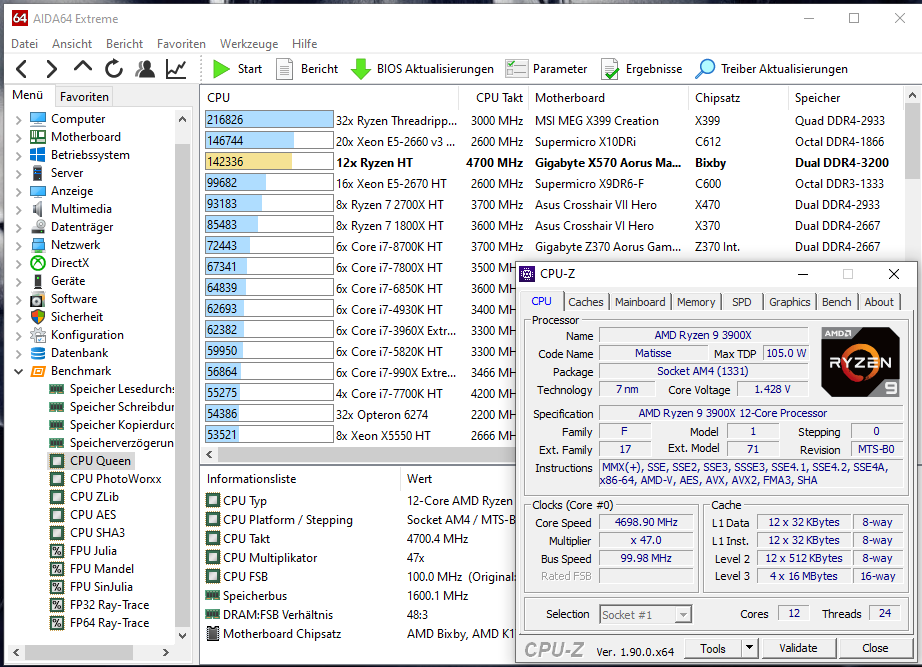

und mit ~4700MHz werden die 140000 locker geknackt.
Das ist ganz schön viel Spannung, da musst du aufpassen, dass du die CPU nicht degradierst mit.

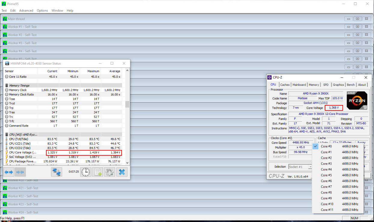

Cinebench bei @4.5GHZ 165-167W bei 1.319V.
Prime bei @4.5GHz bis zu 178W bei 1.325V, also alles indiskutabel.

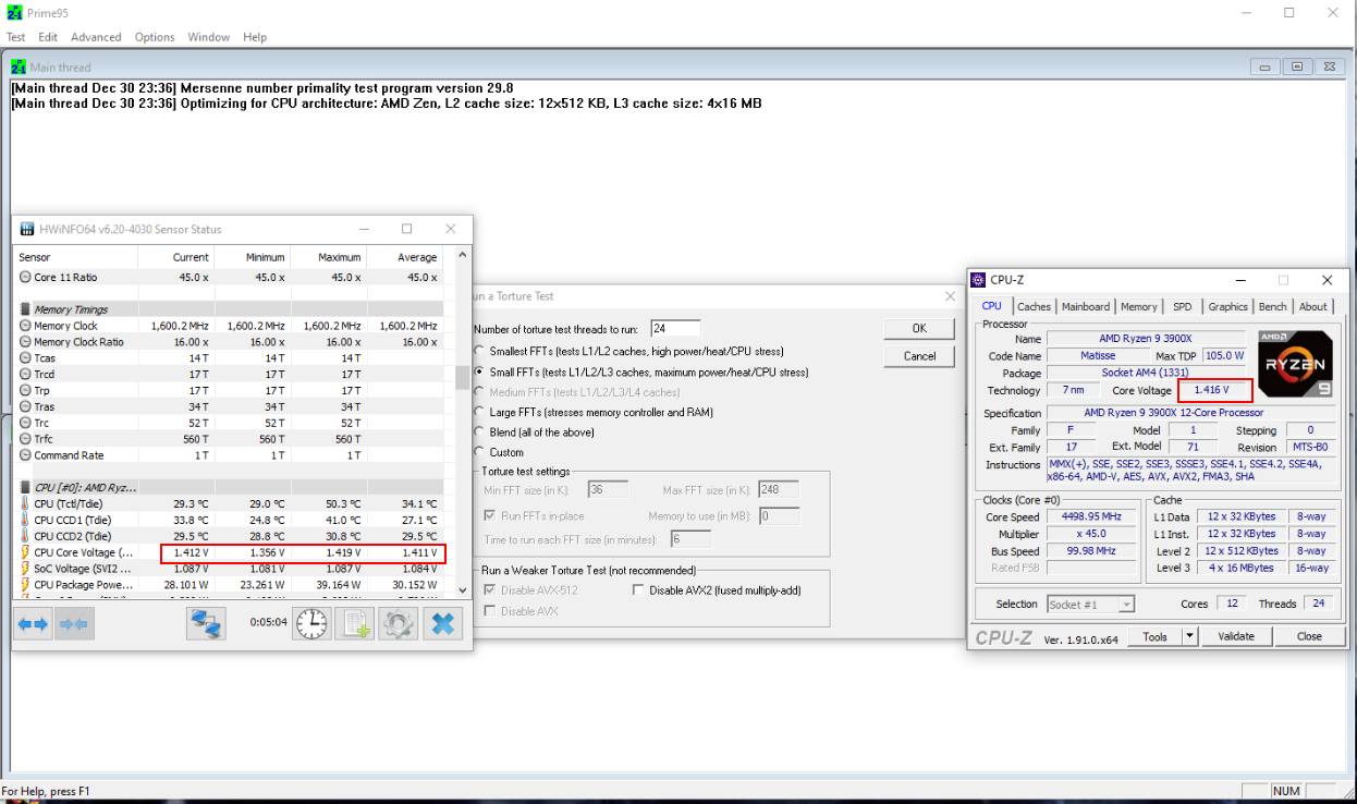

Ich muß da HWI vertrauen (CPU-Z zeigt mir da 1.368 unter Last an). Wie gesagt solche Taktraten und solcher Verbrauch sind mir sowieso zuviel.
Ja, HWiNFO hat die akkurateren Werte.
Aber 1.412V ist definitiv zu hoch für Small FFTs und ich hoffe du hast das nicht lange laufen lassen.

Die 1.412 sind ja ohne Last. Beim zweiten Screen, unter Last, liegen genau die 1.325V an.
Ah, das ist dann besser. :)
Aber ich glaube, dass hat meine vorherige Frage nicht beantwortet: sind die 1.325V vorher mit PBO an/Rest auf AUTO getestet worden oder von dir einfach so festgelegt worden?
