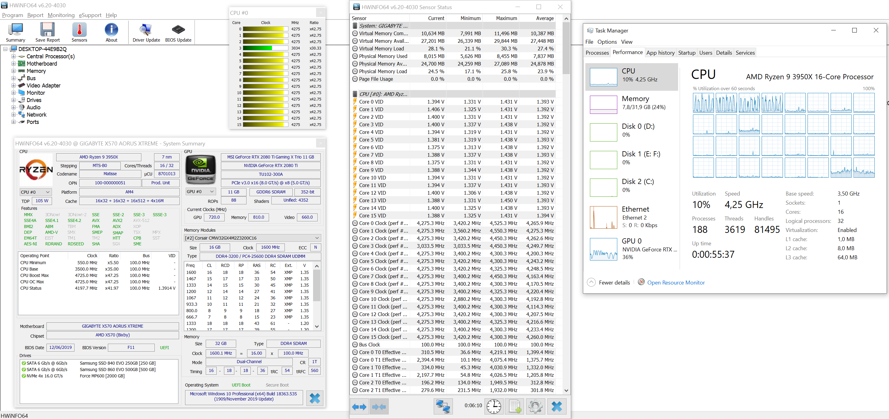

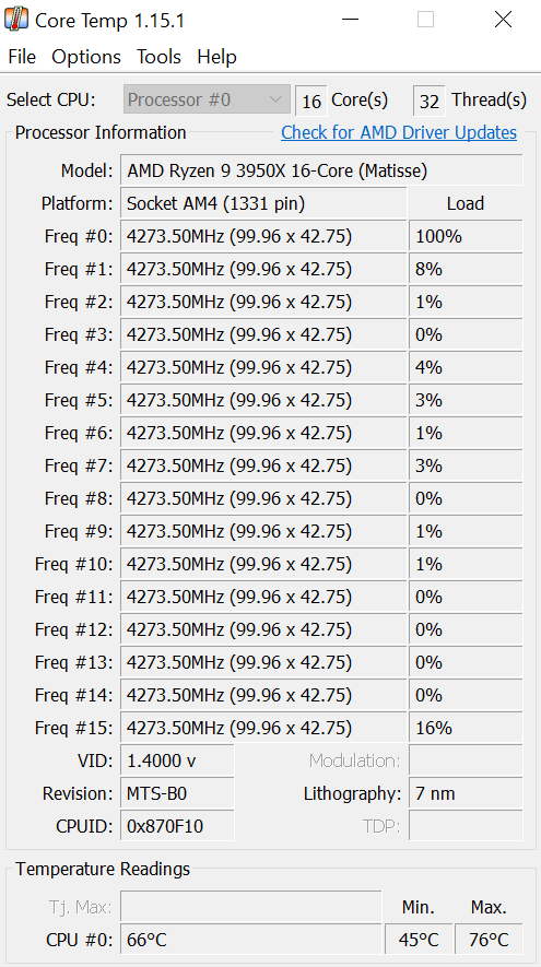

Hallo zusammen allerseits,
ich würde gerne feststellen, ob ich lediglich echt Pech bei der sillicon valley lotterie hatte oder ob ich vielleicht doch irgendetwas wichtiges übersehe. Den meine neue CPU (AMD Ryzen 9 3950x) ist weit von der angegebenen Maximum Single Thread Boost entfernt und ich weiß nicht wieso. Ich weiß auch das es sich bei dem Single Thread Boost um einen Maximalwert handelt, aber 4250 vs. 4700Mhz ist halt doch ein gutes Stück (zu wenig). Oder nicht?
Folgende Werte habe ich ermittelt:
  • All Core Boost: ~4000 MHz
  • Single Core Boost: ~4250-4300 MHz
Herausgefunden habe ich die Zahlen mithilfe von:
  • Cinebench R20.060, CPU Test,
    • Preferences: Custom Number of Render Threads: 2
    • CPU Affinity per Task Manager auf CPU 0+1 gestellt.

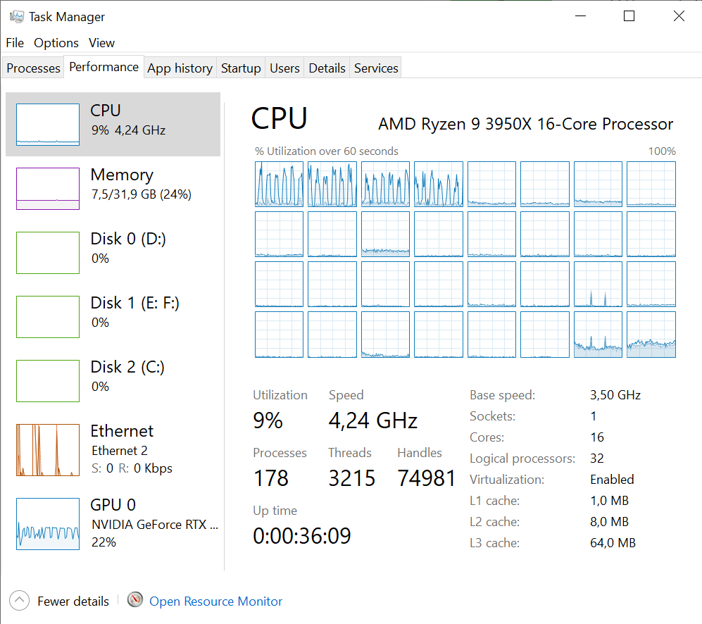

    • Beim Single Core Test sieht es im Task Manager so aus als ob sich die zwei CPUs abwechselnd die Last zuschieben. Deswegen der Umweg über CPU Affinity und Threads.
    • Während dem Test hatte die CPU ~66C°
  • HWInfo64 v6.20-4030
  • Core Temp 1.15.1
Restliches System und die Konfiguration sieht wie folgt aus:
  • Windows 10 Pro 64Bit, 1909 (18363.535)
    • Inkl. neustem AMD Chipset Driver 1.11.22.454
    • Power Settings: AMD Ryzen High Performance (v5.0.0.0)
  • GigaByte X570 Aorus Extreme
    • neustem F11 Bios, AGESA 1.0.0.4B
    • Bis auf AMD-V und XMP aktivieren wurden nichts von den Default Einstellungen geändert.
  • 2x Corsair CMW32GX4M2Z3200C16 Ram
    • XMP-3200 im BIOS aktiviert (CL16-18-18-36-54 T1 @1,350V)

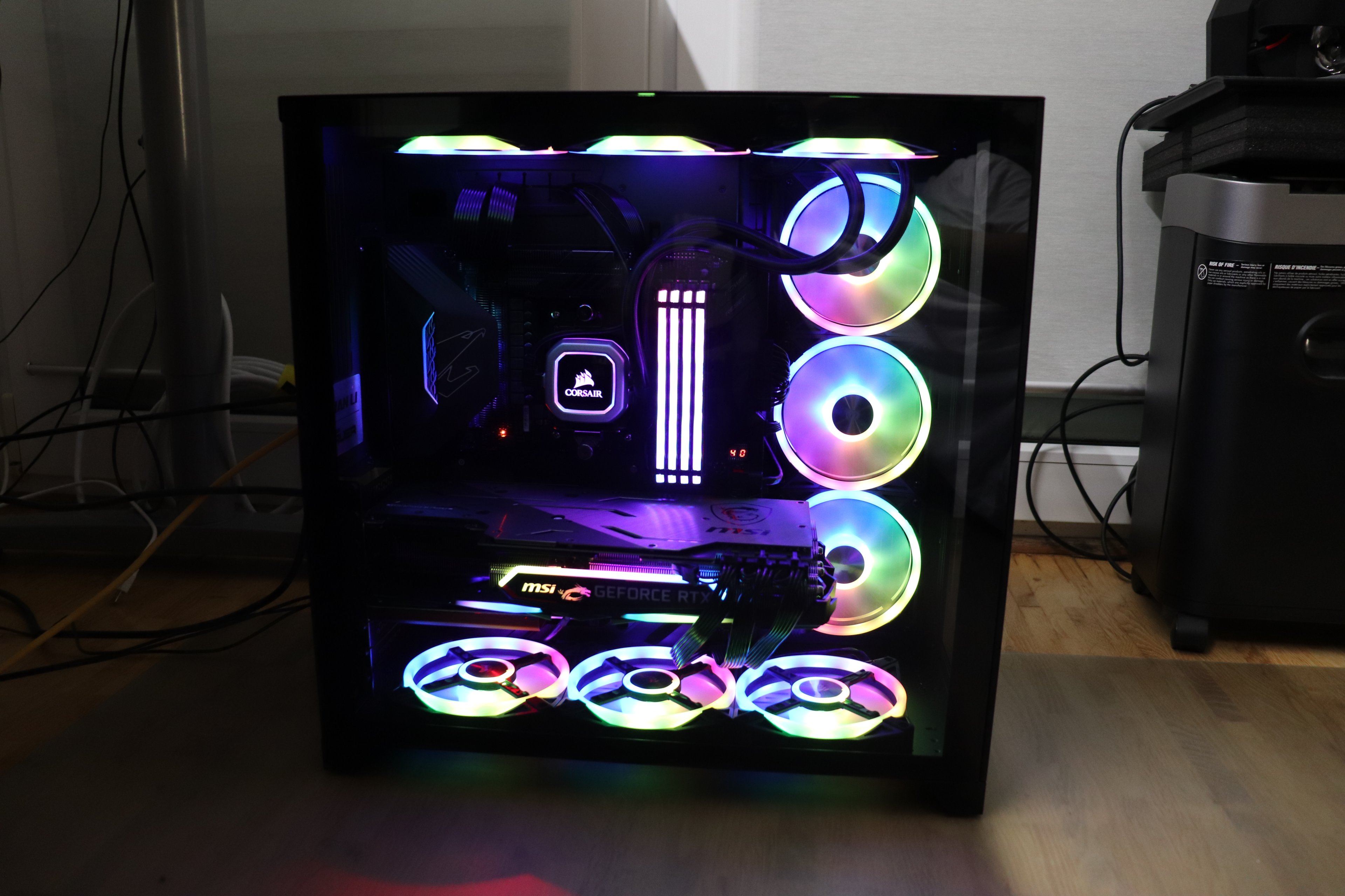

  • CPU Kühler: Corsair AIO H150i + 3x QL120 Lüfter
    • Gehäuselüfter: weitere 6x QL120 Lüfter
    • Während dem Benchmark waren alle Lüfter + die Pumpe im Extreme mode, sprich das maximum was sie hergeben.
Bin um jeden Tipp dankbar!

welchen Modus (Energiemodus sowie evtl. auch im Ryzen Master) hast du eingestellt ?
Hast du mit dieser Lüfterkonfiguration nicht einen eher negativen Druck im Gehäuse ?
Gut, vielleicht liegt es auch an meiner Abneigung zu diesem Gehäuse .. kA,
Ziehst du da nicht eine Menge Staub an ?

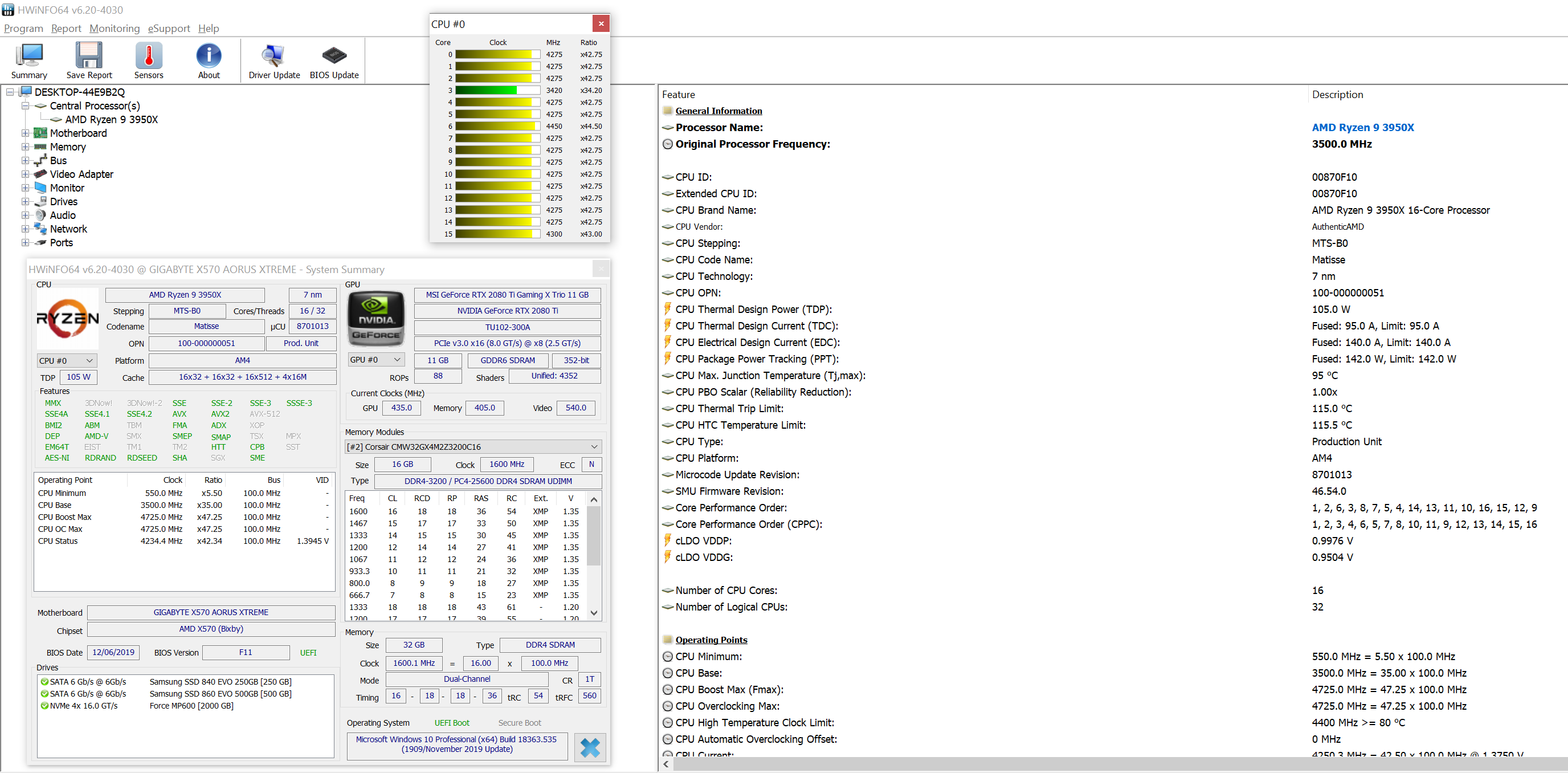

In HwInfo steht doch der korrekte Takt von 4,725 GHz? Aktuelle Tools lesen kaum/nicht den korrekten Takt ...
Reaktionen: gesperrter_User
der steht bei max boost , das hat nichts mit dem anliegenden takt zu tun , sondern ist einfach nur eine zahl die hinterlegt ist. da könnte auch 20 ghz stehen.

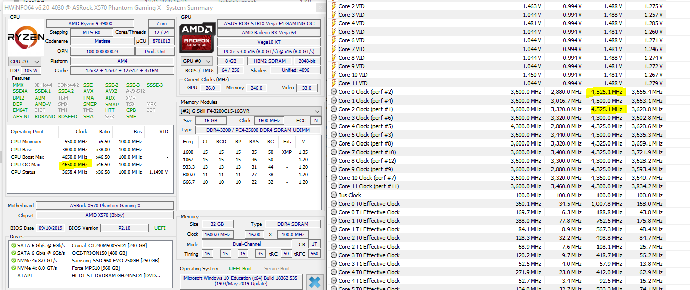

Schau mal in HWinfo bei den Sensoren, da wird jeder Kern mit Min und Max Wert angegeben.
Bei mir zeigt OC 4650 an erreicht werden aber 4525.

@The_Holy_One
Mit festgepinnten Kernen geht das sowieso nicht, weil der max. Boost nur auf den Kernen mit der höchsten Güte läuft, was die CPU dem OS mit teilt, welches die Threads automatisch zuteilt. Außerdem ist Single Core Boost, natürlich auch Single Core Boost und nicht Dual Core Boost. Also EINEN Thread starten und hier schauen.
Du solltest also nichts händisch einstellen, und du solltest auch nicht mit core Temp schauen, sondern mit der neuesten Version von HWInfo64. BIOS ist auf dem aktuellen stand?
  • CineBench nochmal laufen gelassen,
    • diesmal Preferences zurückgesetzt
    • Und Single Core Test laufen gelassen:
  • Siehe Anhang: Taskmanager
    • Dort sieht man genau was ich damit meine das dann keine CPU dann ausgelastet zu sein scheint.
    • Es macht aber vom Ergebnis unterm Strich keinen Unterschied.

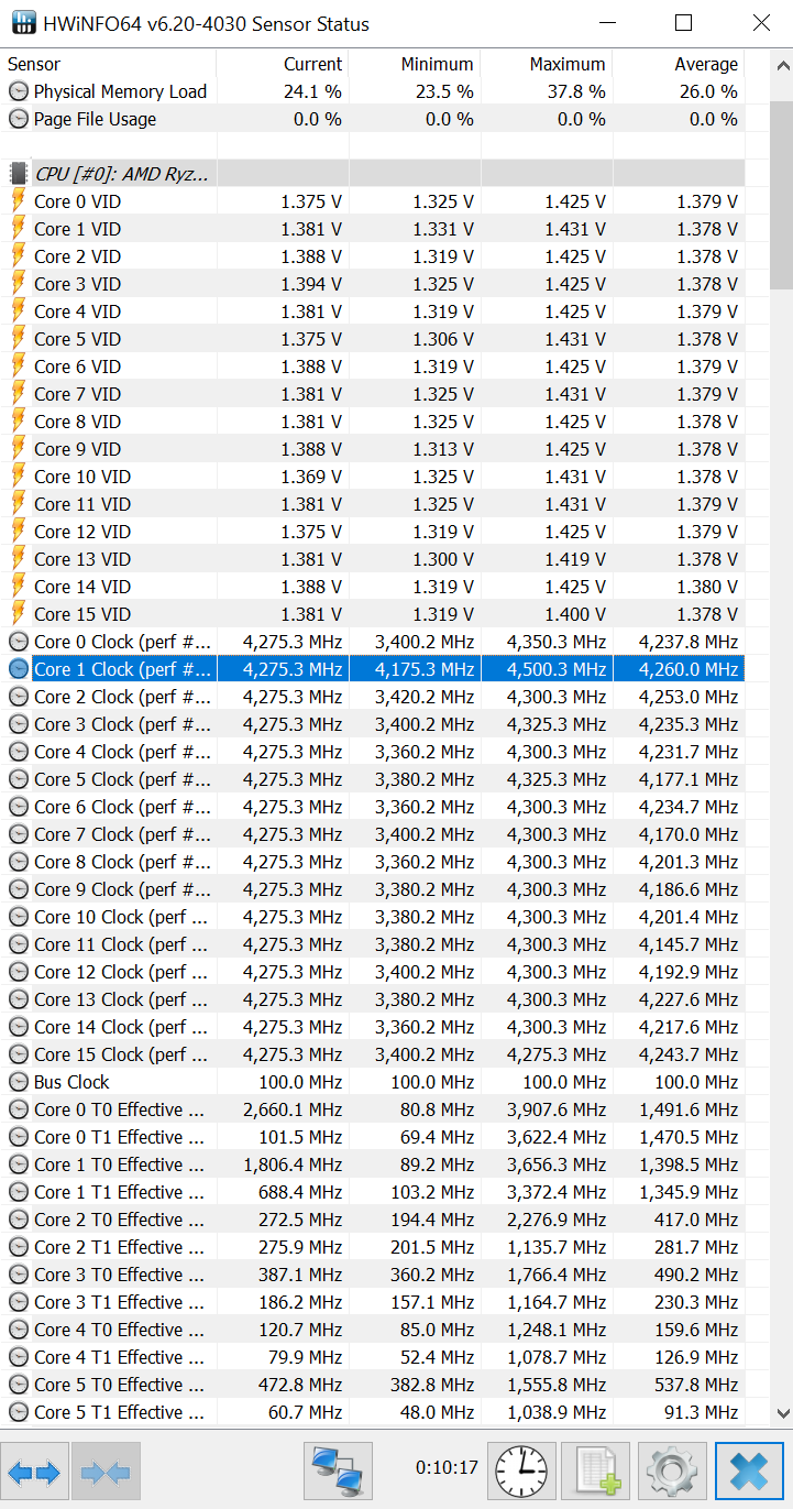

  • Siehe Anhang: HW-Monitor (Sensor)
    • Max: 4500 MHz
    • Average: 4260 MHz

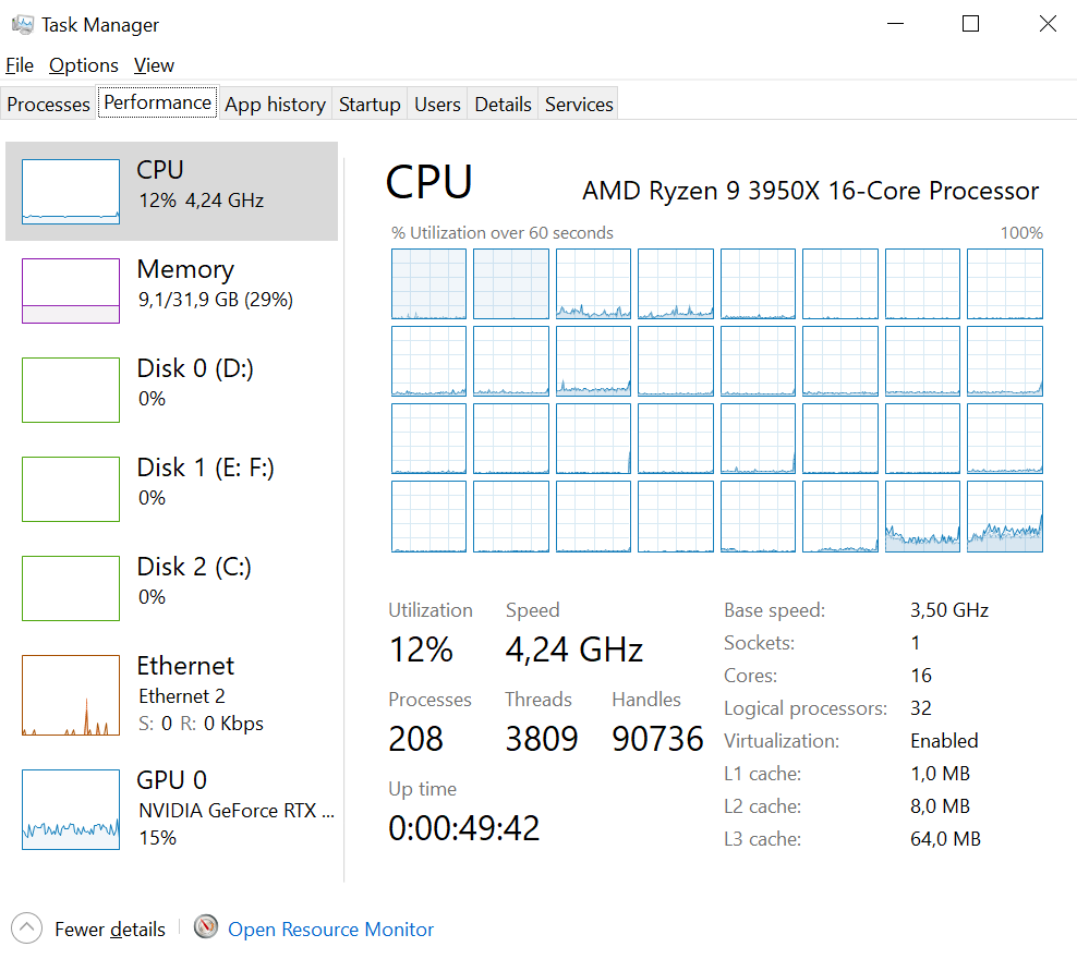

  • Hab sowohl die Affinity als auch Preferences aus Cinebench zurückgesetzt und Single Core Test laufen gelassen.
    • Keine nennenswerte Verbesserung des Ergebnis.
  • Auch wenn ich in Preferences "1" Thread + CPU Test laufen lasse sieht das Ergebnis identisch aus.
  • Ich verwende die neuste HWInfo64 (non-Beta) version sowie das neuste BIOS.
Ok, und Hintergrundlast hast du keine nehme ich an.
Lass mal einen Userbenchmark drüber laufen, damit man mal Leistungswerte zum Vergleich hat und poste den Ergebnis Link hier.
TheBeastMaster schrieb:
CPU Affinity und co sein lassen es ist nicht nötig. Hwinfo auf 500ms Aktualisierung stellen und Cinebench auf Singlecore testen. Dann sollte es auch mit dem Boosttakt stimmen.
  • Gesagt, getan. Neuste Ergebnisse:
    • Maximum: 4550 MHz
    • Average: 4278 MHz
  • Siehe Screenshot.
