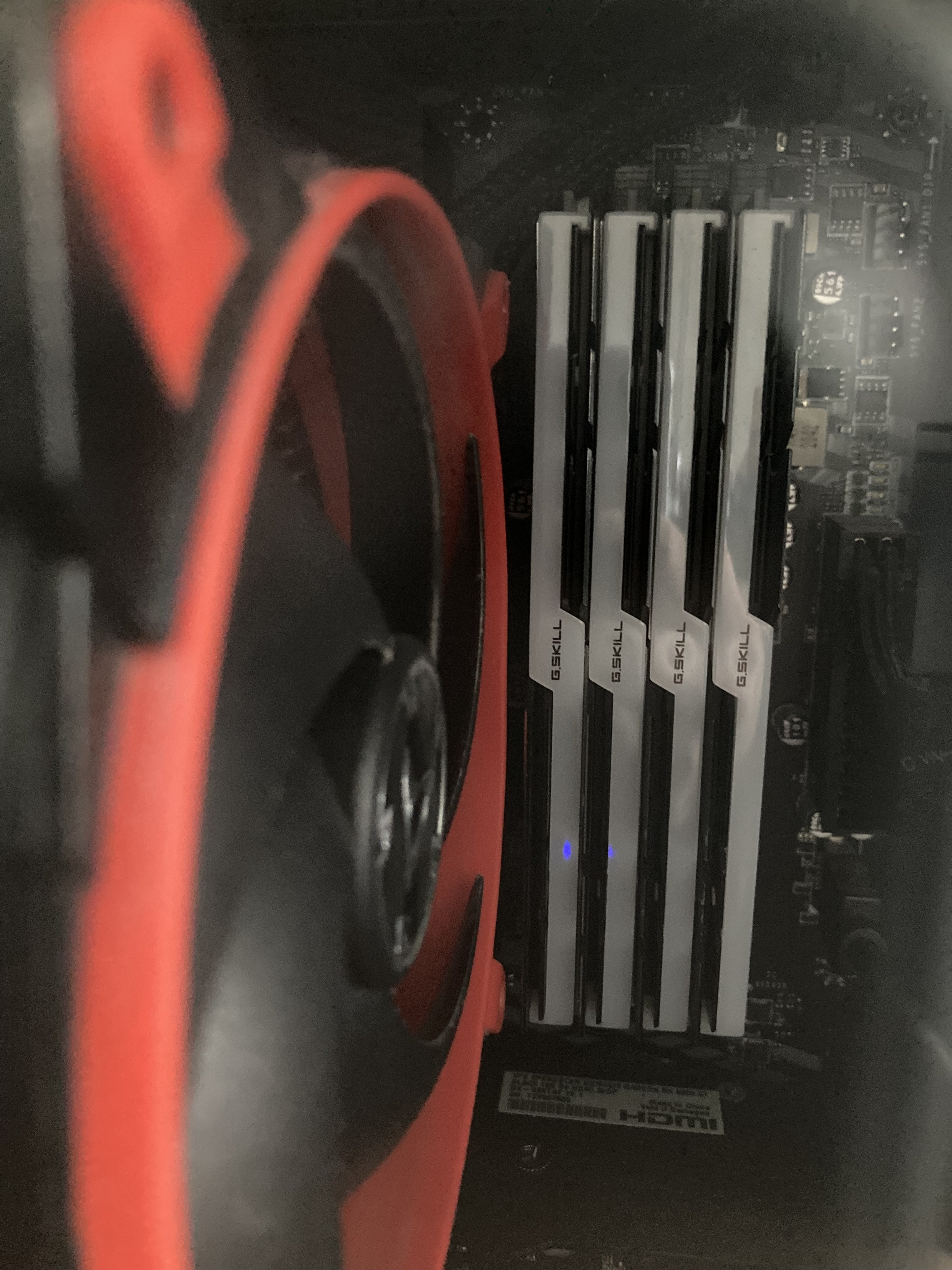

Ist der nicht auch zu groß? Der Fumar 2 ist um einiges größer, ich kann ja mal ein Bild anhängen wie das momentan mit Platz zwischen CPU Kühler und RAM aussieht.
Der Fumar 2 hat diese Maße: 137 x 154,5 x 129 mm
Der Artic Freezer 34 hat diese Maße: 124 mm x 157 mm x 86 mm
