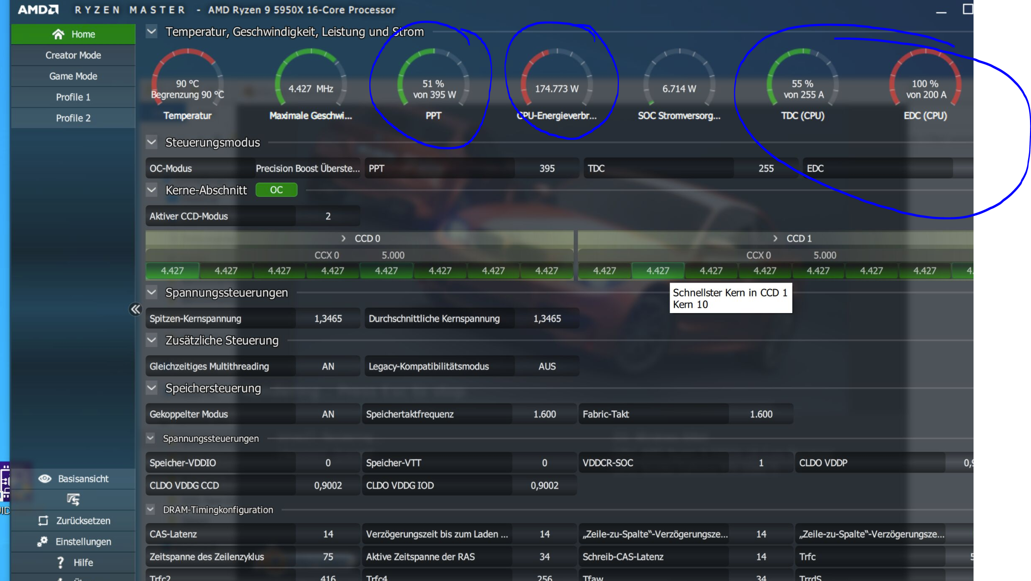

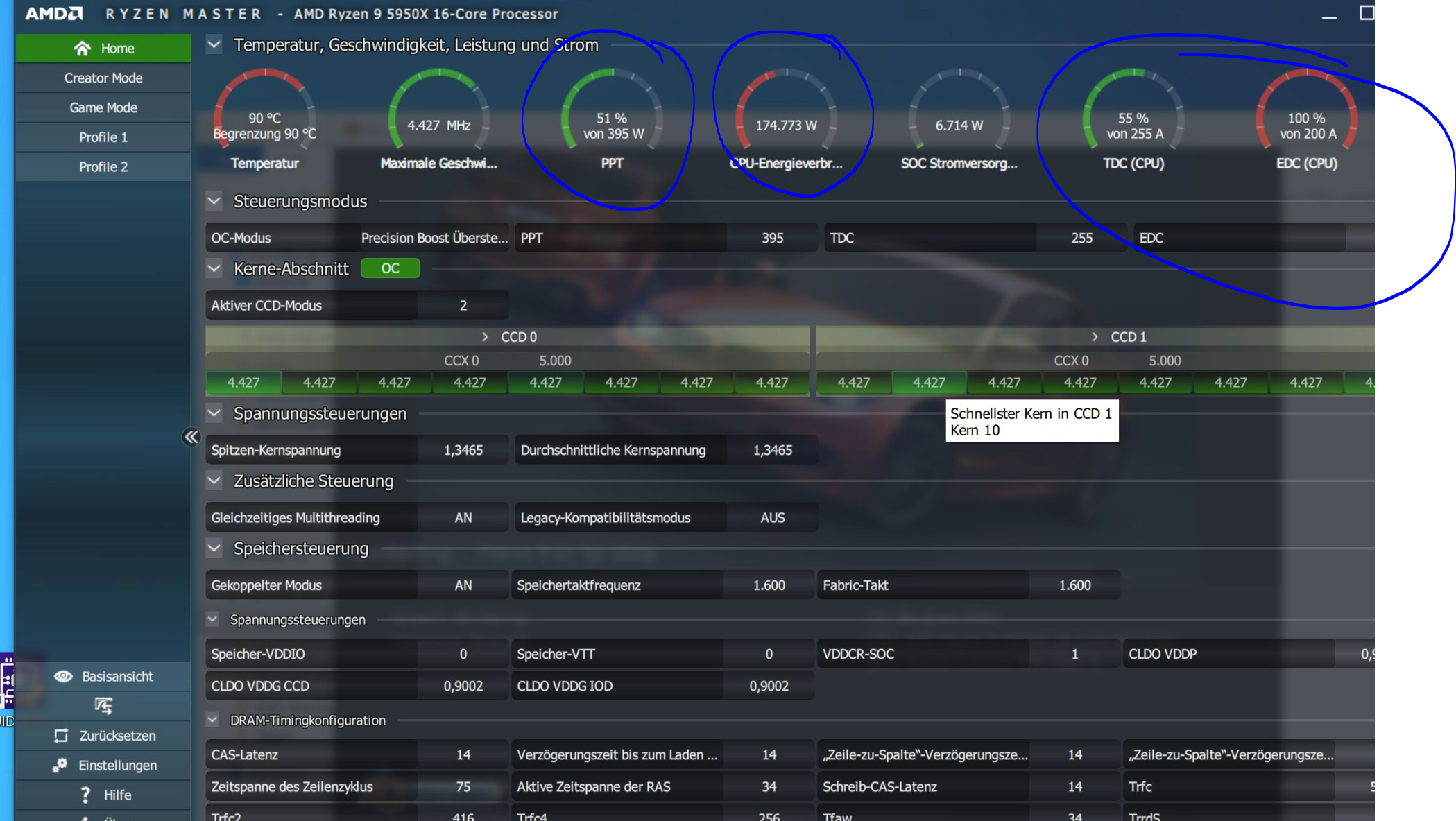

wie du siehst, hier zieht er hier um die 170 watt und ist grad mal bei 50% PPT.
wären edc und die temps nicht im limit, könnte der noch mehr schlucken. eben je nach board, Kühlung und CPU etc.. auch gibt es im bios ctdp, ist glaube ich vergleichbar mit diesem p1 und p2 von intel, oder das gegenstück davon

Dein Ernst? Du betreibst dort OC und hast die PPT vom 142 Watt Default Wert auf 395 Watt gestellt. Grundsätzlich macht es bei den Ryzen 5000er Prozessoren sehr wenig Sinn. Die Effizienz nimmt rapide ab mit mehr Watt. Viele stellen sogar den Eco Mode ein und senken die PPT noch weiter. Dann verliert man nur wenige Prozente Leistung, aber steigert die Effizienz nochmal deutlich.
50% PPT... wenn du da 800 Watt einstellst, wären es sogar nur 25% PPT Ausnutzung!

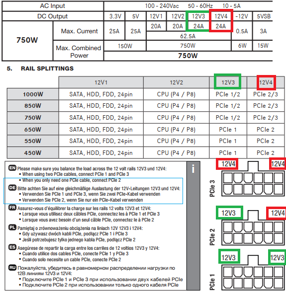

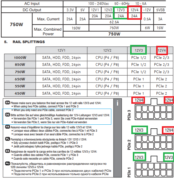

Das 750 Watt hat nur 2 PCIE Anschlüsse, nix mit pci 1 und 3Viper1982 schrieb:Sahit fragt ob deine Grafikkarte richtig angeschlossen ist. Bei zwei Kabeln PCI1 und 3 verwenden. Und da ne 6900XT mit Sicherheit 3 8Pin (gibt auch welche mit 2 8 PIN)hat musst du um nicht durch die Belegung der Leitungen und dem Anschluss an PCIe 1 und 2 zb, nur eine Rail auszulasten eben Konfig PCI1 1 und 3 am Netzteil wählen.
