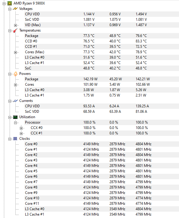

Ich hatte bis vor einigen Wochen noch eine ältere Grafikkarte, die CPU kam dementsprechend niemals auf mehr als 15% bis 20% Last.
Jetzt mit der neuen Grafikkarte schien erstmal alles zu laufen, hab dann aber PC Crashes wegen der zu hohen Temperatur gehabt.
Zuerst sind die Crashes ebenfalls bei Benchmarks und Stress Test (z.B Ryzen Master) aufgetreten, nachdem ich die Wärmeleitpaste erneuert und alles einmal gereinigt habe, tritt das Problem nur bei sehr aufwendigen Spielen auf. (MW2, Warzone2 oder Diablo IV Beta), es erschien eigentlich immer die Meldung, dass meine CPU zu heiß wurde. Ich hab es aber bis jetzt eigentlich nur an den drei Spielen testen können, sonst laufen alle Spiele die ich sonst ausprobiert habe.
Das auffällige an der CPU ist, dass sie kurz vor den Crashes tatsächlich zu heiß wird, (Knapp 90 Grad und drüber. 90 Grad Ist das Limit im Treiber obwohl die Lüfter auf 100% laufen), aber ohne ansatzweise an die 100% Auslastung kommt, in Diablo IV waren es teilweise 5% und ganz selten mal über 15%.

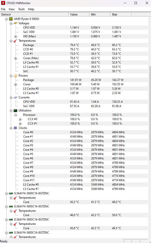

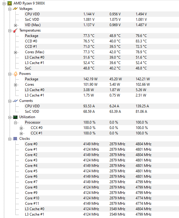

Die CPU erreicht in Benchmarks wie z.B Cinebench die 100% Auslastung, Lüfter sind ebenfalls auf 100% Auslastung, die Temperatur bleibt hier aber zwischen 79 Grad zum Ende hin 87 Grad.

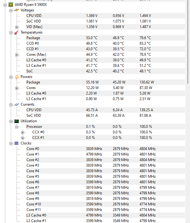

Was mir bereits aufgefallen ist, dass sich in "HWMonitor" die Voltage nicht viel verändert und auf 1V bis 1.4V bleibt, im Idle sowie Ingame.

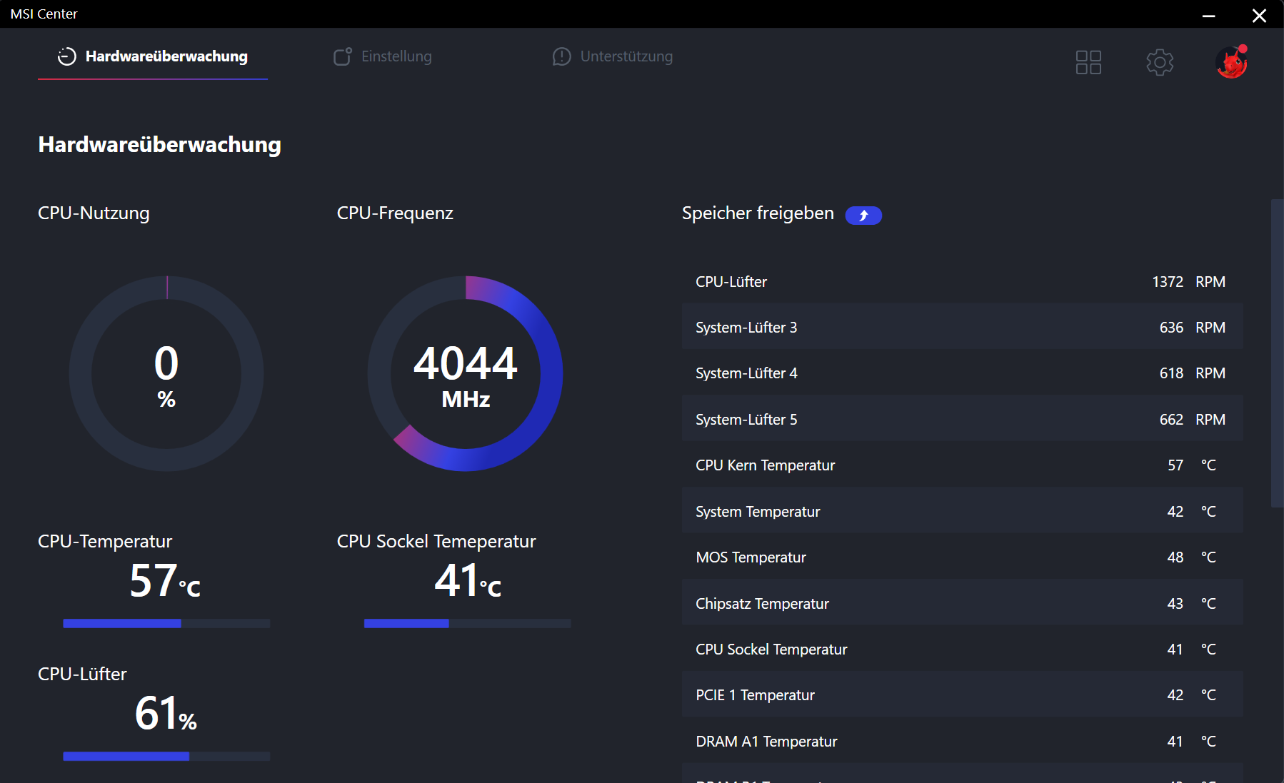

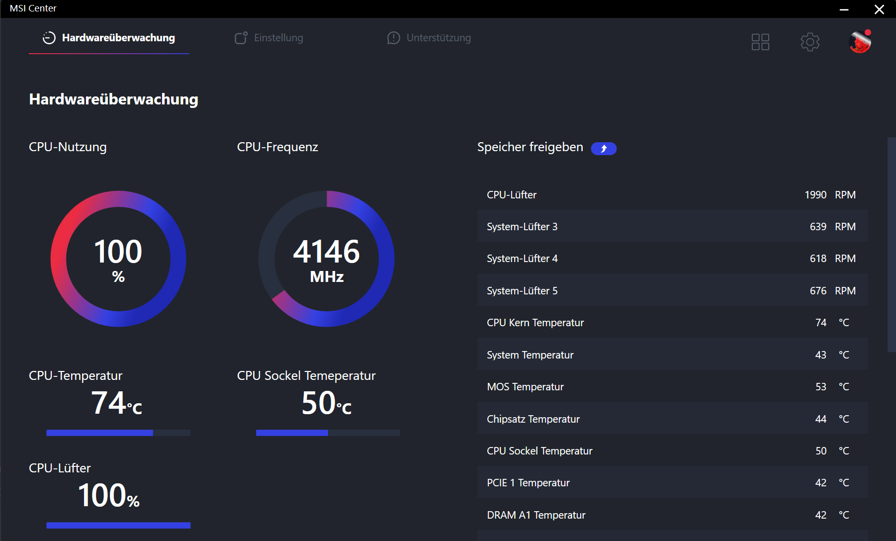

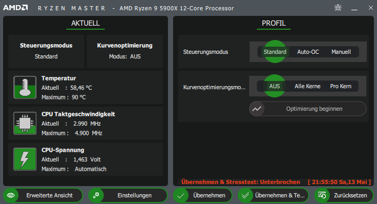

Die CPU-Frequenz im MSI-Center bleibt auch ähnlich hoch, bei 3700 MHz mit Peaks auf 4800 MHz, auch hier sind die Werte im Idle gleich wie Ingame. Hier ist es sogar immer mal wieder etwas geringer im Stresstest von Ryzen Master als im Idle (3500 bis 3600MHz) steigt aber immer wieder an.

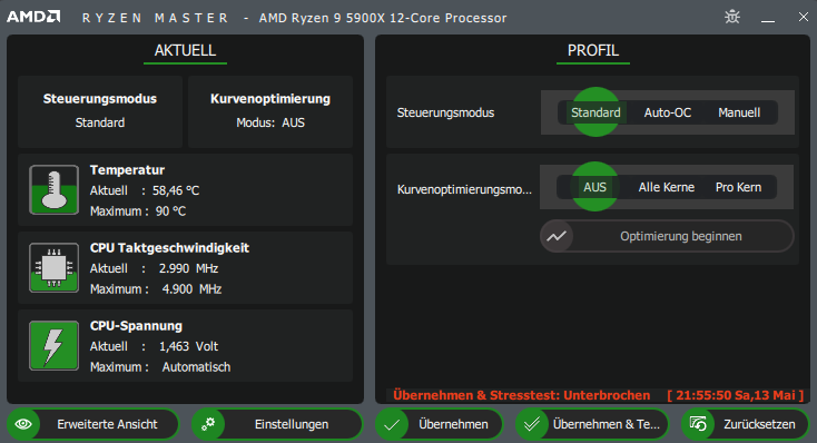

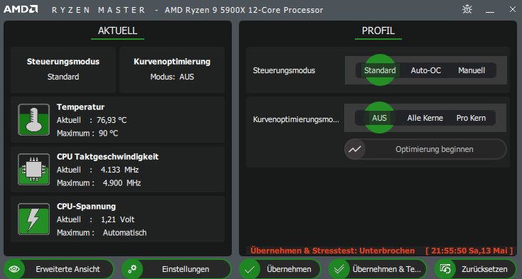

In Ryzen Master ist die Taktgeschwindigkeit auf 700 MHz, während des Stresstests steigt die aber normal auf 4.600MHz ca an.

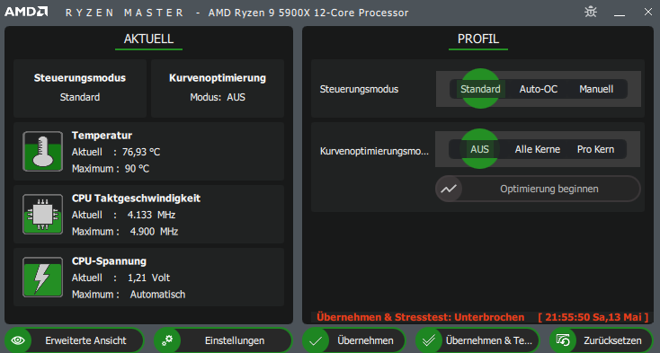

Hab einige Screenshots hochgeladen von Idle und Benchmark stats.
Wärmeleitpaste erneuert und den PC gereinigt. Dadurch laufen die Stresstests durch, in einigen wenigen Games aber trotzdem auffällig.
Sieht für mich eigentlich relativ normal aus? Deine CPU verbraucht 145 Watt und wird dann knapp 90° warm.

@Ayo34 Die CPU wird zu heiß. Die Temperaturen gehen auch immer mal wieder auf 60 Grad hoch, selbst im idle. Der CPU-Kühler schafft es aber normalerweise sonst immer die Temperatur auf 80, max 85 Grad zu halten.

Bios updaten und default Einstellungen zum testen sind sicherlich sinnvoll. Aber pauschal zu heiße Temperaturen hast du ja eben nicht. Cinebench 100% Auslastung, 145 Watt Verbrauch und trotzdem keine 90° sind doch gute Werte für die CPU.
Würde der Lüfter z.B. falsch montiert sein, dann würde die CPU sofort drosseln und vielleicht 70 oder 80 Watt noch verbrauchen, aber eben niemals die 145 Watt. Das ist ja auch der nächste Punkt. Normal drosselt die CPU bei zu heißen Temperaturen einfach. Abstürzen sollte der PC deswegen nicht!
Die Abwärme ist doch viel interessanter als die Temperatur, ich wette das ist kein Idle.

@Smile325 Die Gehäuselüfter laufen sehr niedrig. Pass mal die Lüfterkurve an am besten mit FanControl https://www.computerbase.de/downloads/systemtools/fan-control/
Wenn der CPU Kühler auf 2000 U/min läuft gibt es keinen grund warum die Gehäuselüfter bei 700 U/min rum gammeln.
