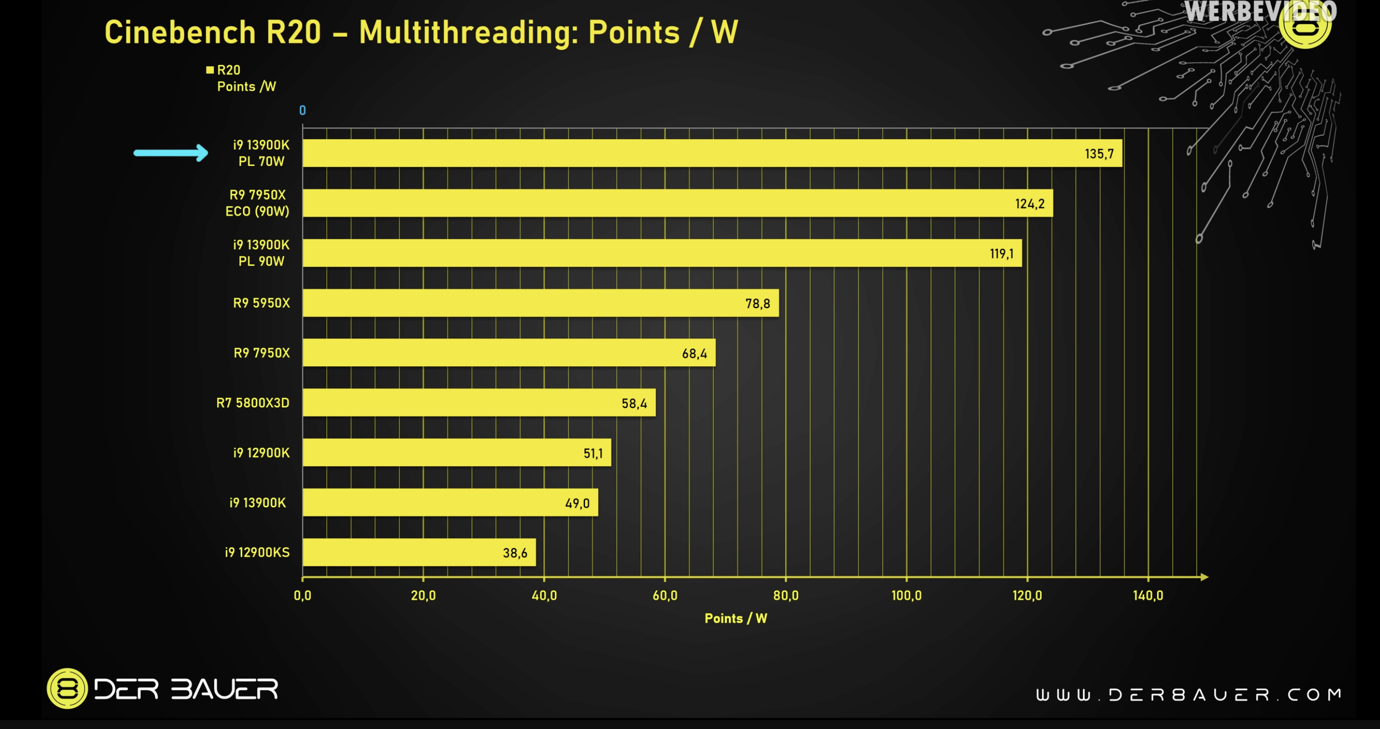

In Cinebench R20 ergibt sich aber immer noch das selbe Bild zugunsten des Core i9-13900K was die Effizienz betrifft, trotz Drosselung auf 70 Watt! Bei der Cinebench software handelt es sich jetzt definitiv nicht um ein Spiel.
Meine persönliche Frage ist nun, was für eine spezielle Software du verwendet hast, dass der Intel-Prozessor so mies bei der Leistung nach manueller Drosselung abgeschnitten hat.
Xmedia recode mit 32 bit, x264 und das dann 2x die selbe Software gleichzeitig. Den Rest brauche ich ja nicht mehr zu schreiben,wisst ihr je eh.

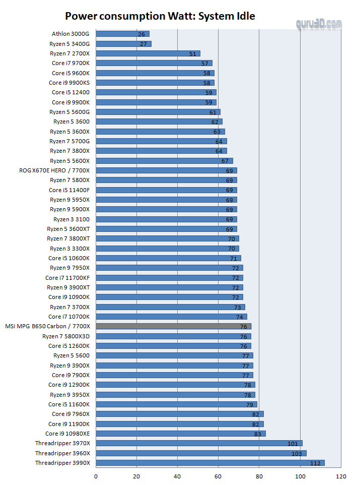

beim Suchen nach B650 / X670 Idle-Verbräuchen eben gefunden. Was da an Watt bei AMD+Intel fürs Nichtstun verbraten wird ist einfach ekelerregend erbärmlich. Würde hier gerne noch weitere Schimpf- und Fäkalwörter aneinanderreihen. Bitte um Verzeihung falls Computerbase auch so eine Übersicht über mehrere Board/CPU Generationen hat.
Manche der Boards könnten es vielleicht besser. Aber Default sieht es dann wohl so aus.

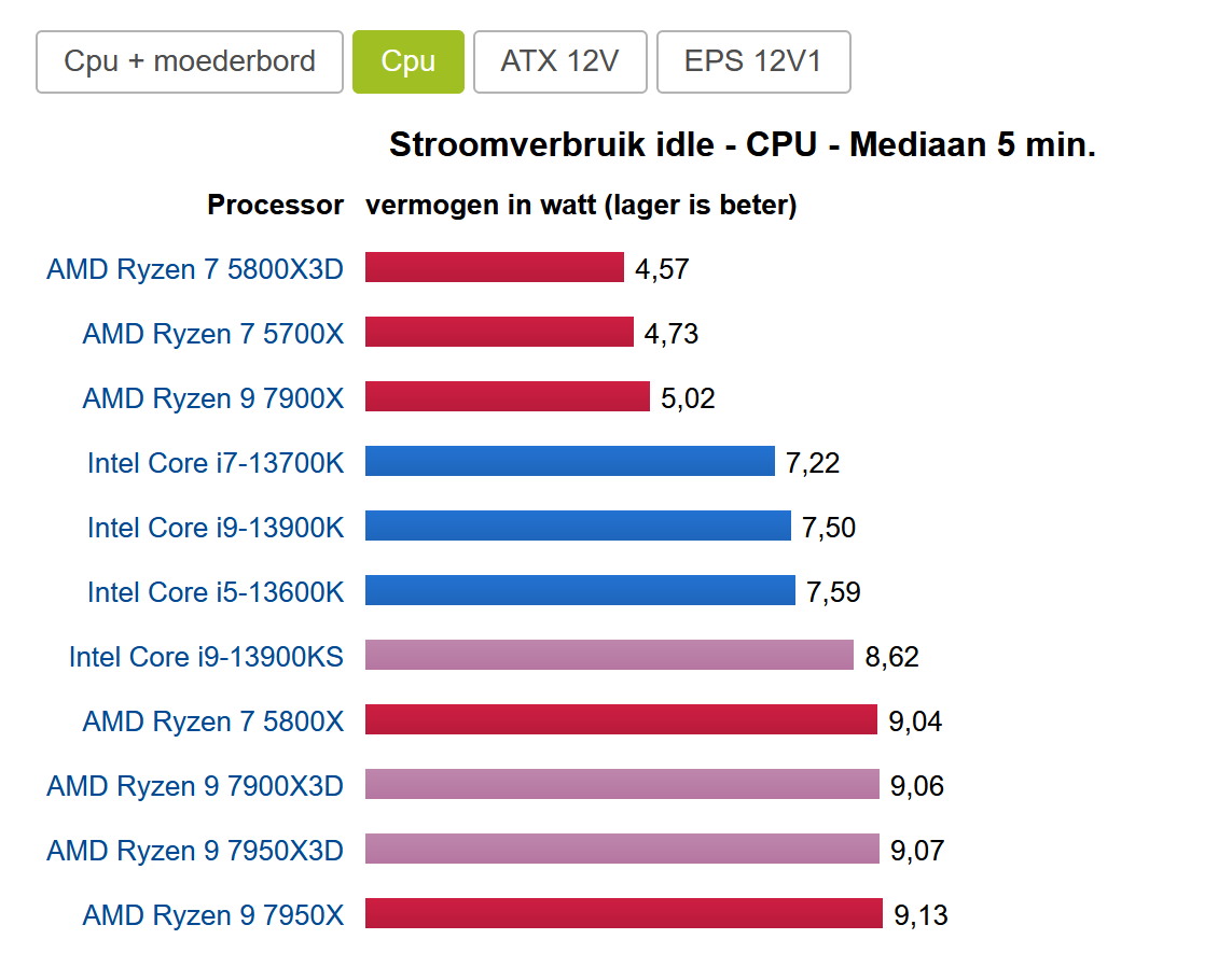

Dein Intel-System verbraucht beim zocken ~9W? Das überrascht mich. Hast du einen Tipp, wie ich das auch hinbekomme? Oder meinst du etwa den Verbrauch im Zusammenhang mit deinem konkreten Mainboard (was ja nicht sein kann, da du konkret von der CPU im Idle sprichst)? Dass die Unterschiede je nach genutztem eklatant sind, muss man doch eigentlich vor allem jemandem wie dir nicht erst erklären. Oder etwa doch...?
https://tweakers.net/reviews/10906/...gaming-cpu-stroomverbruik-en-efficientie.html
Ganz klar, das Problem ist hier aus meiner Sicht nach nicht die CPU im Idle, sondern vor allem Chipsatz und dieses MISC Dingen.
Der Kern selbst ist mit 4,XW total sparsam. Das Drumherum ist jedoch ein echter Effizienz Killer.
Deshalb sollten wir langsam mal ein wenig differenzieren was mit schlechter Effizienz im Idle gemeint ist. Die CPU Kerne können es nicht sein.
Reaktionen: Kalsarikännit
Man sollte noch berücksichtigen, dass in der Tabelle APUs auf einem 450 Board und Desktopsysteme mit einer 2080 Ti aufgelistet sind. Auf einem Board ohne Chipsatz wie z.B. mit einem DeskMini X300, sind mit einer APU auch unter 10W im Idle möglich. Bei den Systemen mit GPU darf man sicher 20W für die 2080 Ti abziehen, die Guru3D bei den Tests verwendet hat. Zusätzlich gibt Guru3D noch an, dass sie mit einem Corsair 1200W Netzteil getestet haben, dass bereits bei 120W eine relativ schlechte Effizienz von etwa 80% aufweist.
