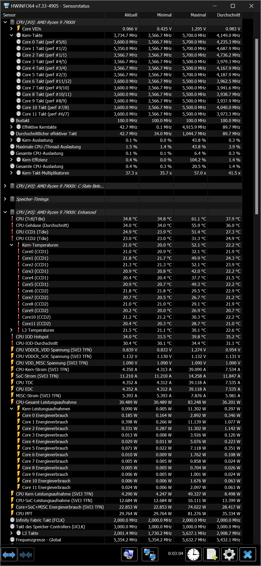

Ich habe gerade mal die SOC Voltage im Bios auf -0.1V Offset gestellt.
Damit rauscht der Idle Verbrauch des SOCs von fast 18W auf 11W runter und die CPU Total Leistungsaufnahme geht im Idle von 35W-36W auf 29-30W runter....das ist ja wohl krass deutlich....HOLY.

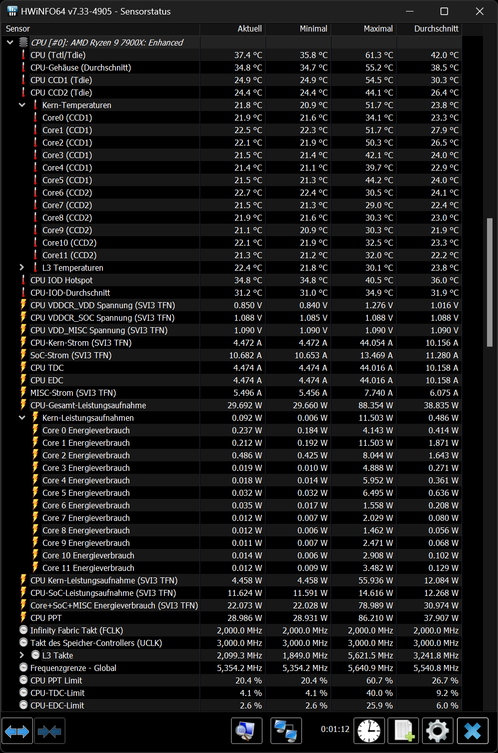

So, Benchmarks sind durchgelaufen.
Die -0.1V SOC waren nicht stabil.
Dafür sind -0.06V SOC Stabil + (-)0,052V MISC Voltage
Das Resultat ist ehrlich gesagt gravierender als ich dachte.
Die 30W statt 37W sind damit absolut machbar.
Des Weiteren ist jetzt meine Idle Temperatur nochmal um 2°C gesunken.
In den Benchmarks habe ich leicht bessere Werte als vorher (-20 Curved All)
und jetzt boostet die CPU fleißig auf noch mehr Kernen auf glatte 5.7Ghz.
Da scheint im Hintergrund deutlich mehr Benefit zu entstehen als es erstmal vermuten lässt.
Ich werde jetzt noch ne Runde zocken und gucken ob da alles tutti läuft. Sollte sich das bewahrheiten wäre das schon ein ordentlicher Effizienz Gewinn im Idle.

So, läuft alles stabil mit den oben aufgeführten Settings. Perfekt, dann verbraucht das System jetzt 7W weniger, läuft kühler und etwas schneller weil die SOC und MISC Spannung abgesenkt wurde. Erstaunlich das AMD sowas nicht direkt out of the Box etwas entschärft. 17W SoC vs. 11W sind schon ein Unterschied im Idle.

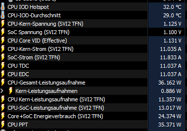

Bei Igor braucht der 7950X3D im schnitt 39 Watt beim zocken in 4K und bei dir im Idle mehr?
Igor misst auch die tatsächliche CPU Power, das kann man nicht mit dem was man in HWInfo ausliest vergleichen.
Wenn Igor 39W misst, würde HWInfo in dem Fall vmtl irgendwas um die 50W anzeigen.
In dem Screenshot sehe ich aber alleine schon 7W "Core Power", heißt die CPU ist definitiv weit entfernt von Idle, denn dann wäre die Core Power <1W.
Zieht man das ab, landet man bei 38W und das ist nicht viel mehr als das, was mein 5800X3D laut HWInfo gerade in diesem Moment verbraucht.
t3chn0 schrieb:
im Idle mit Win 11 und Balanced Sparplan sind es 109-115W mit einem 7900X
Ca das gleiche hier mit einem 5800X3D, die 4090 hat mit ~30W aber auch einen guten Anteil daran, der 5800X3D kommt auf höhere 35-38W(beides HWInfo Readings)
Niedriger als das wird es nicht, auch wenn ich ne Minute die Hände von Tastatur und Maus lasse.
Und das ist schon mit CO -20 und SoC Voltage auf 1,1V

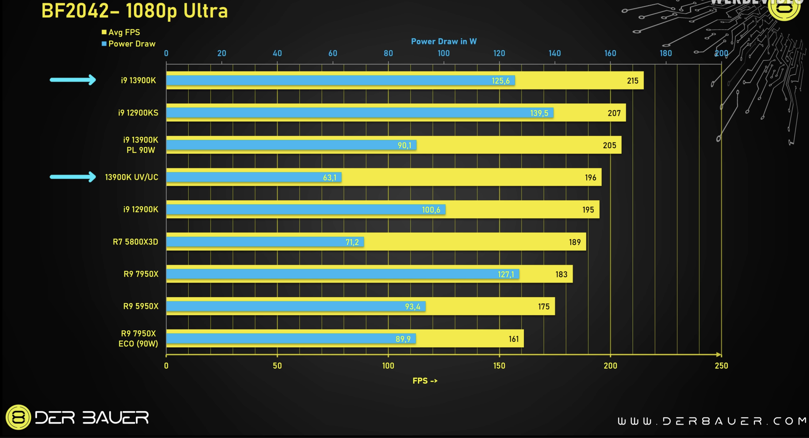

Seltsam, hier in diesem Test wurde der Core i9-13900K sogar auf 90 Watt gedrosselt und wie nach 50% Leistungsverlust und mehr sieht das definitiv nicht aus wie du das beschreibst:
Du musst höchstwahrscheinlich was falsches gemessen haben bzw. deine Tests waren nicht klinisch genug:
Selbst bei 63,1 Watt Dank UV/UC ist der Core i9-13900K nur 9% langsamer als bei 125,6 Watt in BF2042.
In BF2042 läuft der Core i9-13900K dadurch sogar mehr als doppelt so effizient Points / Watt als der R9 7950X:
Hier das ausführliche Test-Video von der8auer.
