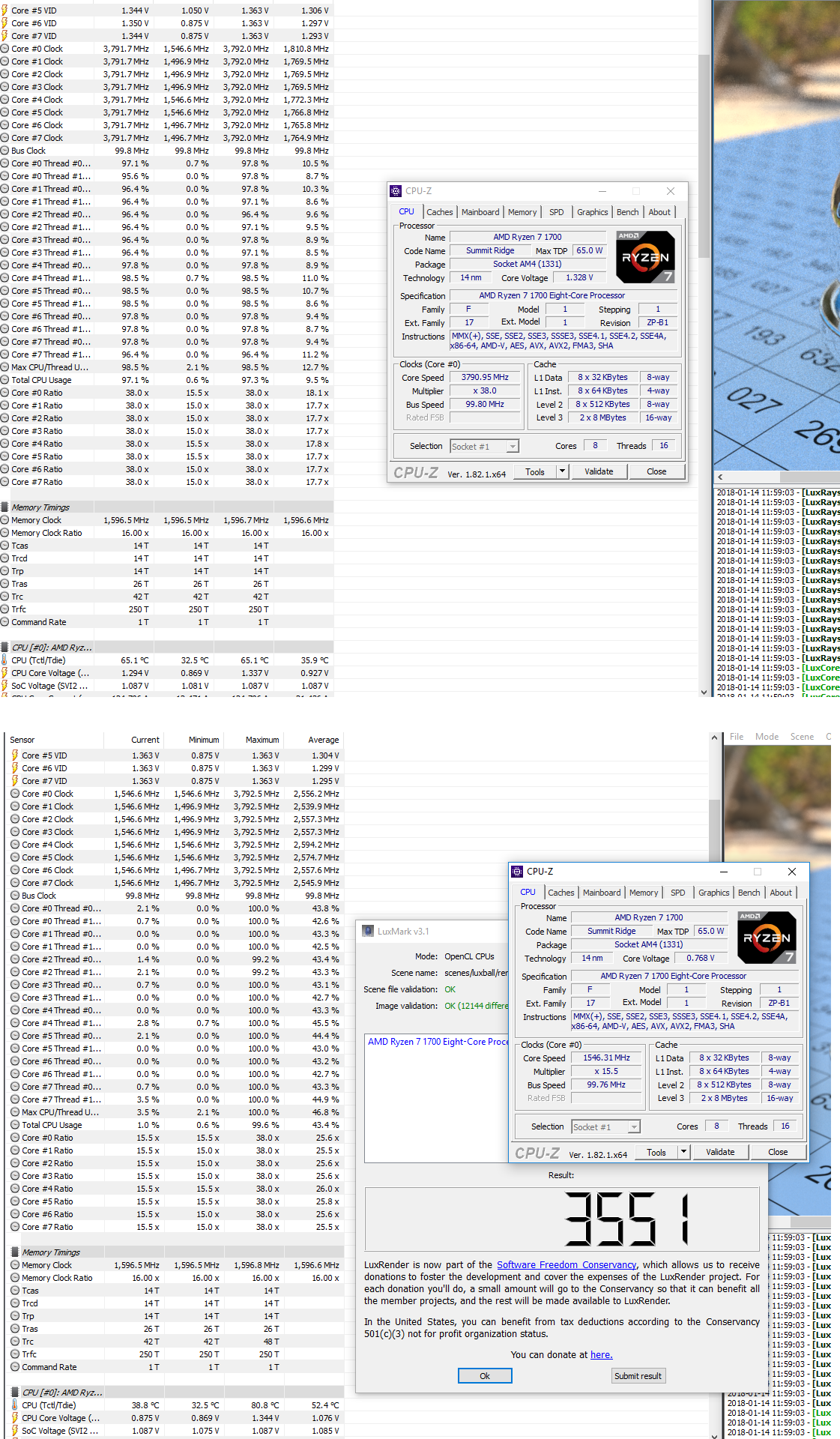

Hier ist mal meiner mit Ryzen Master (1.3625V).
Oben unter Last unten im idle nach Abschluss des Benches.
Mein Board undervoltet offensichtlich, aber welchem Wert man trauen darf ist offenichtlich ein Geheimnis.

so, hab jetzt mal 5min getestet mit biosübertaktung und bin sehr zufrieden, was sagt ihr zu den werten?
kann ich das so lassen?
72° ist aber schon nicht wenig oder?
Naja, für die CPU nicht wirklich schädlich aber bei 75° C schaltet sich das X370 Prime z.B. ab.

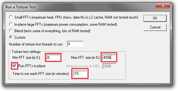

Der Pure Rock hat halt seine Grenzen. Wie sieht es mit einem Custom Prime95 Test aus?
Time Run braucht nicht mehr auf 15, die voreingestellten 3 min sollten reichen.
Wenn die Temperatur auch dort nur auf ~ 71 Grad geht, dann solltest du im normalen Betrieb eigentlich keine Probleme bekommen.
Lass den Test mal nebenher ein paar Stunden laufen und lass HWINFO64 im Hintergrund an. Wichtig ist, dass am Ende noch alle Cores bei einer Auslastung von 100% stehen, ansonsten ist der betroffene Core ausgestiegen und das OC ist nicht stabil. (Siehst du bei HWINFO)

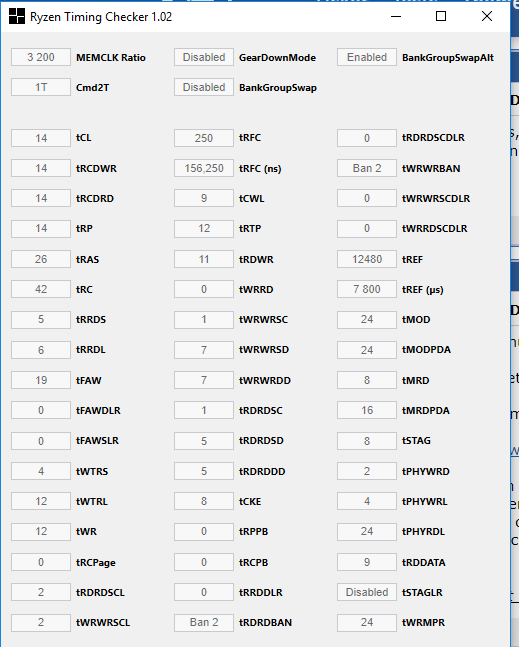

Für den letzten Performance Boost noch den RAM optimieren. Bei deinen Samsung B-Die sollten die Safe Timings hier funktionieren:
Die kannst du auch im Bios setzen unter Ai Tweaker DRAM irgendwas.
Sicherheitshalber setz für's erste nur:
TCL
TRCDWR
TRCDRD
TRP
TRAS
TRC
TRDRDSCL
TWRWRSCL
und TRFC (1)
Und GearDownMode auf Disable
Und CMD auf 1
Den Rest auf Auto lassen. RAM Spannung sollte durch das DOCP Profil eigentlich auch jetzt schon bei 1,35 V liegen.

also habs mal 3min getestet, geht auf 72,5° und pendelt sich dann bei 72° ein. dann werde ich noch nen Langzeittest machen.

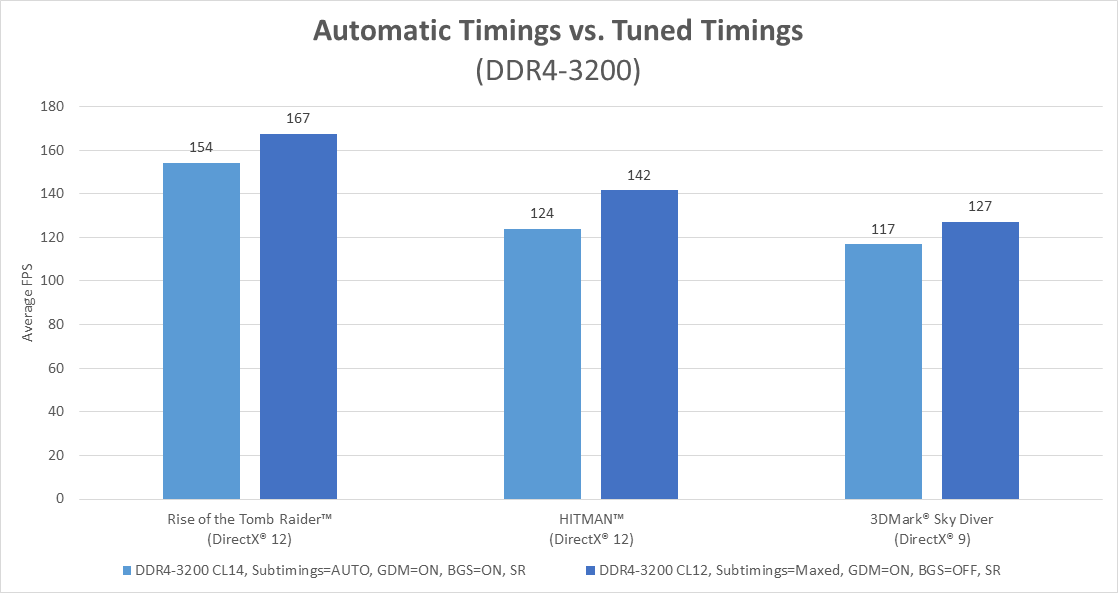

Was bringt es denn den Ram zu ocen? das hab ich noch nie gemacht und auch nicht mit beschäftigt.
Ok krass, da werde ich mich als nächstes dransetzen, aber jetzt muss ich gleich zu den Schwiegereltern. Melde mich dann morgen wieder, vielen vielen Dank für die Hilfe 🙁

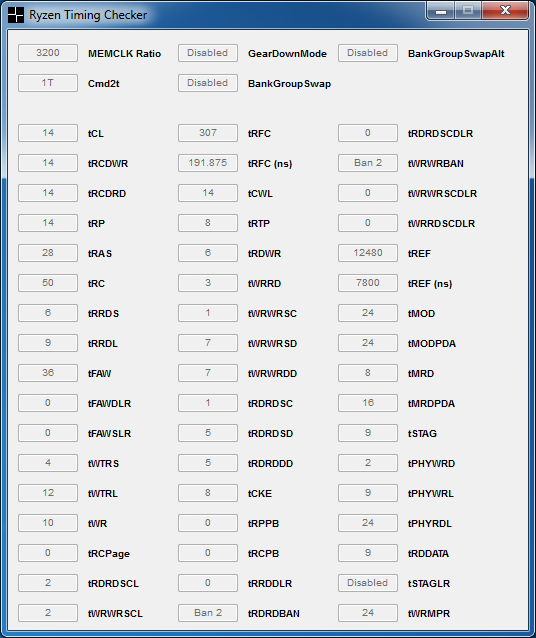

Kann Smuper da nur zustimmen.
Seine Settings kannst du quasi direkt so nehmen. Die sollten auf deinen Modulen so direkt laufen.
In diesem Thread gibts ein paar wirklich interessante Posts nach denen ich meine Settings ausgebaut hab.
https://www.computerbase.de/forum/t...rungsbericht-mit-agesa-1-0-0-6.1690744/page-9
Noch ein Wort dazu. Ich hab ein haufen Settings durch. Meine laufen auch mit 3466MHz. Die meisten Leute versuchen immer den max. Takt zu erreichen. Das sieht auf dem Papier dann auch meistens gut aus und auch Aida etc quitiert das willig mit guten Werten. In Anwendungen und Spielen hingegen sind kurze Latenzen aber wesentlich sinnvoller. Ich bin daher wieder zurueck bei 3200MHz und max. scharfen timings. Die laufen aber vermutlich nicht bei jedem so. ich hab da ein paar gute erwischt.
