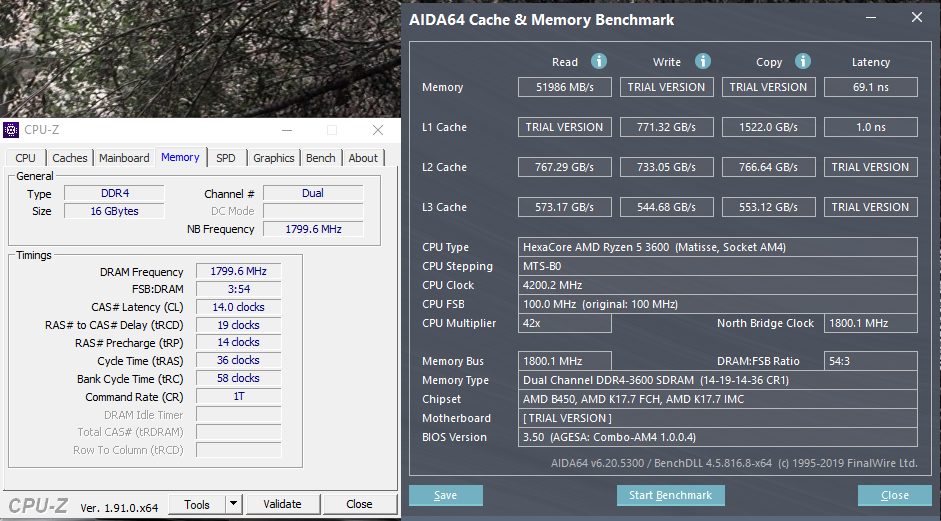

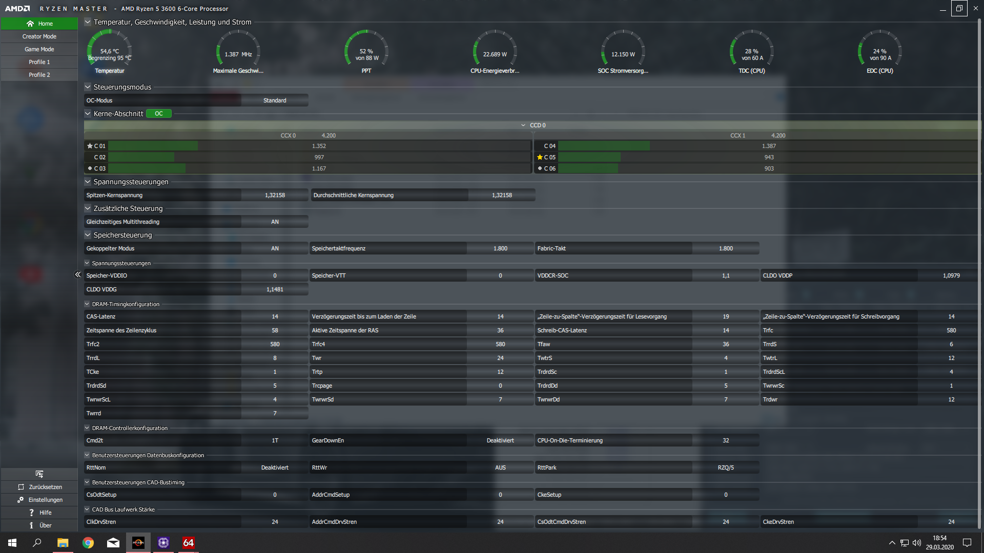

Hallo, ich bin völlig neu hier. Habe gestern mit folgenden Komponenten meinen PC aufgerüstet: 👍
-Ryzen 5 3600
-MSI B450 Tomahawk MAX
-16GB Crucial Ballistix Sport 3000MHz CL 15
Ich habe noch nie Overclocking betrieben und habe jetzt das 3600MHz CL14 sanfte Timings Preset von Seite 678 mal eingegeben ( Bilder sind angefügt, keine Ahnung was ich bei AIDA64 falsch gemacht habe ). :confused_alt:
Nun der PC bootet. Was muss ich jetzt noch tun, gibt es kostenlose Tools zum Testen? Der MemTest von Karhu kostet ja 10€. Könnt ihr durch meine Bilder jetzt schon Fehler erkennen?
VDimm ist bei 1,46V und die SOC Voltage habe ich auf Auto gelassen. am liebsten wäre es mir wenn ich die VDimm etwas runter bekommen würde. Das Mainboard zeigt mir schon rote Zahlen:hammer_alt: .

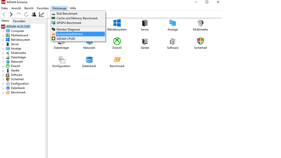

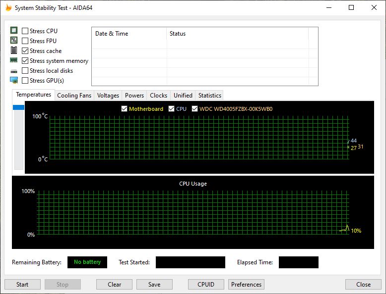

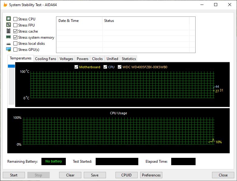

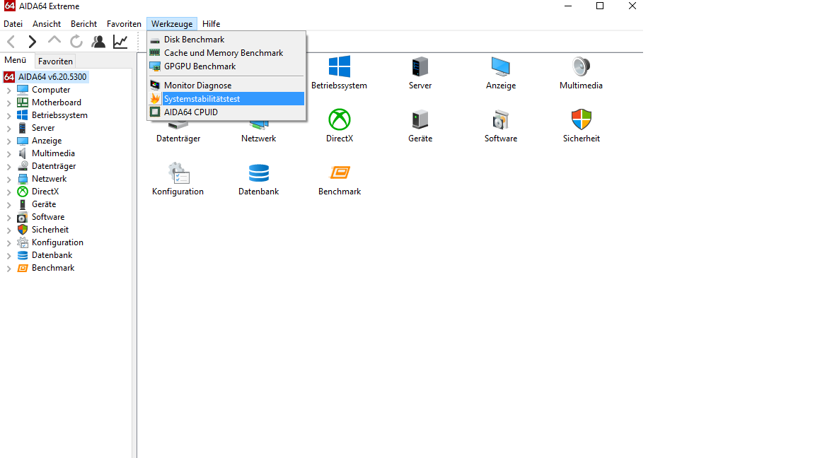

@Ares_Athena
Also wenn das für sich erstmal startet, startest du jetzt von aida einfach mal den System-Stabilitätstest und lässt dort Stress cache und Stress Memory parrallel ne runde laufen.
Mit diesen beiden Werten kannst du deine Spannungen besser abgleichen.
Cache war für SOC interessant und System Memory für den VDIMM. Wenn beides unabhängig von einander eine Stunde läuft funktionieren deine Einstellungen.
Danach testest du eine Stunde lang beides zusammen.
Am besten wäre es wenn du dir sowas wie Karhu für einen 10er noch holst, damit kannst du auch testen.
@Ostwolf89
Danke für die schnelle Antwort.
Also AIDA 2x öffnen und einmal Stress cache und einmal Stress Memory eine Stunde laufen lassen. Wenn alles funktioniert, danach beides zusammen in einem Fenster starten?
Welche Daten brauche ich dann für meine Spannungen? Und was sagen die Werte über meine Spannungen aus?
Nein^^
Diesen unterpunkt öffnen.
Und dort:
jeweils einmal eine Stunde lang Cache testen lassen und jeweils ne Stunde System memory. :)
Und wenn beides ohne Probleme lief, beides zusammen.

Ares_Athena schrieb:
Also ich habe mir jetzt das Tool von Karhu geholt. Er hat jetzt einmal bei 180% einen Fehler gefunden und einmal bei 150%.
Jetzt weiß ich nicht weiter, soll ich die Spannung erhöhen, was ich eigentlich nicht will oder die Timings lockern? Wenns die Timings sind, welche soll ich lockern?
0-1000% könnte heißen VDIMM oder SOC passt irgendwas nicht. Oder du musst die Proc ODT erhöhen. Sorry ich habe das erst jetzt gesehen. Geh mal mit der ProcODT eine Stufe nach oben und schau was passiert. Du kannst die temporär ProcODT stufe, wenn du es noch nicht eingestellt hast aus dem Ryzen Master auslesen.
Die Proc ODT müsste momentan auf 32 stehen. Werde ich morgen Mal erhöhen.
Die SOC ist ja bei 1.100V die müsste ja hoch genug sein. Nur die VDimm könnte ich angeben ist momentan bei 1.46V, was ja auch schon Recht hoch ist.
