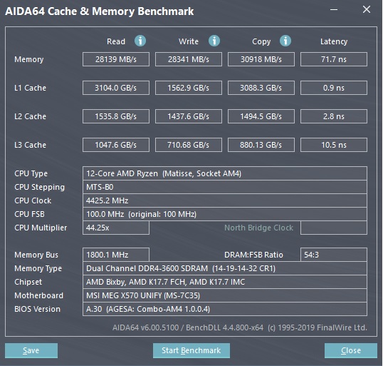

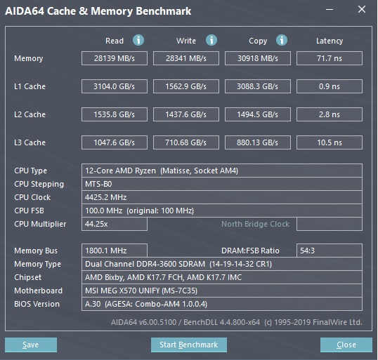

ich habe mich jetzt auch ans OC gewagt mit meinen Crucial Ballistix Sport LT, bestehend aus einem 16GB Riegel und zwei 8GB Riegeln. Auch wenn der OC mit 3600MHz und den (fast) so scharfen Timings im Thread augenscheinlich geklappt hat, ist die Punktzahl in AIDA64 doch arg niedrig.
Mach ich irgendwas falsch?
Anbei mal meine Settings und der Screenshot von AIDA64.

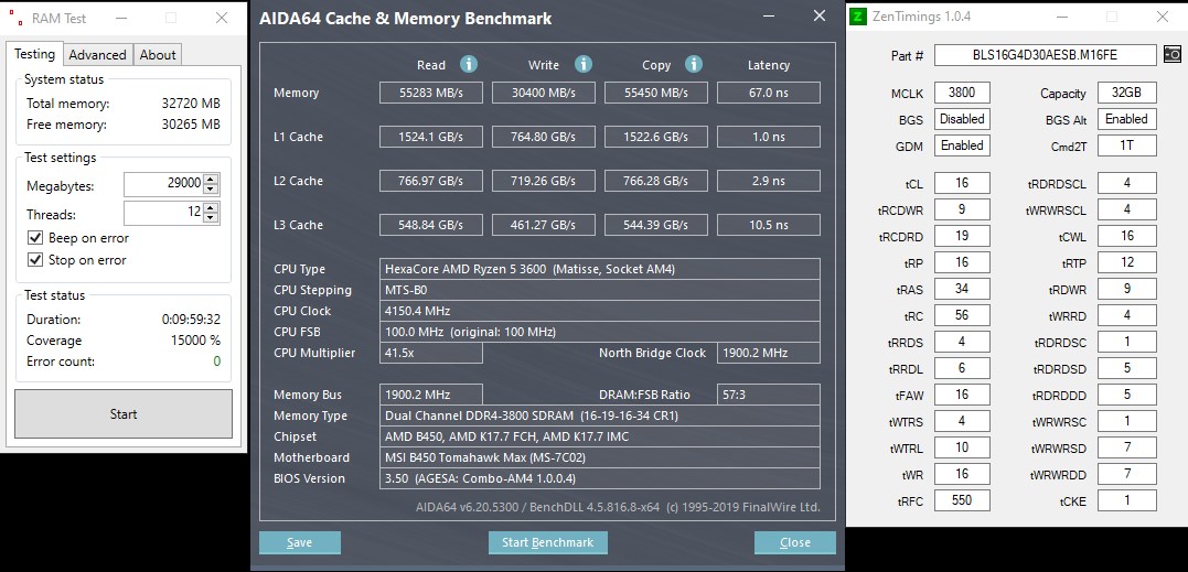

Also liegt wohl tatsächlich daran dass ich drei Riegel habe. Lasse ich nur die zwei 8er stecken, komme ich auf 55k in AIDA.
Jemand ne Idee was ich da machen kann?
Das wars tatsächlich. Dank dir!

@SuperSabo in die vorderen beiden slots die 8gb sticks (a1 a2). Und in den b1/b2 den 16gb stick. Dann hast du 16gb im jeweiligen channel (a/b). Welche exakte Bestückung (ob 2 sticks in a oder b, und ein stick in 1 oder 2) nun bei daisy chain die beste ist fürs OC kann ich dir leider nicht sagen.
Supi :) am OC Resultat wegen obigen Möglichkeiten der Bestückung wäre ich interessiert ;)

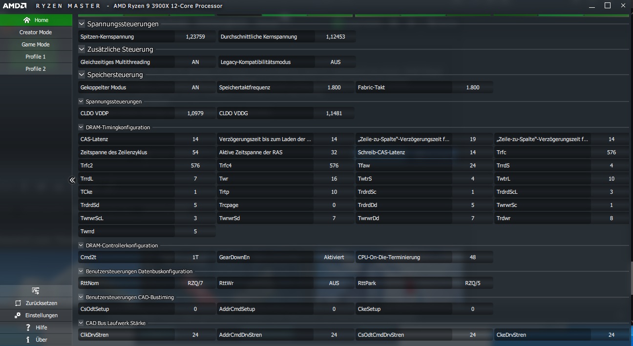

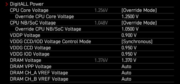

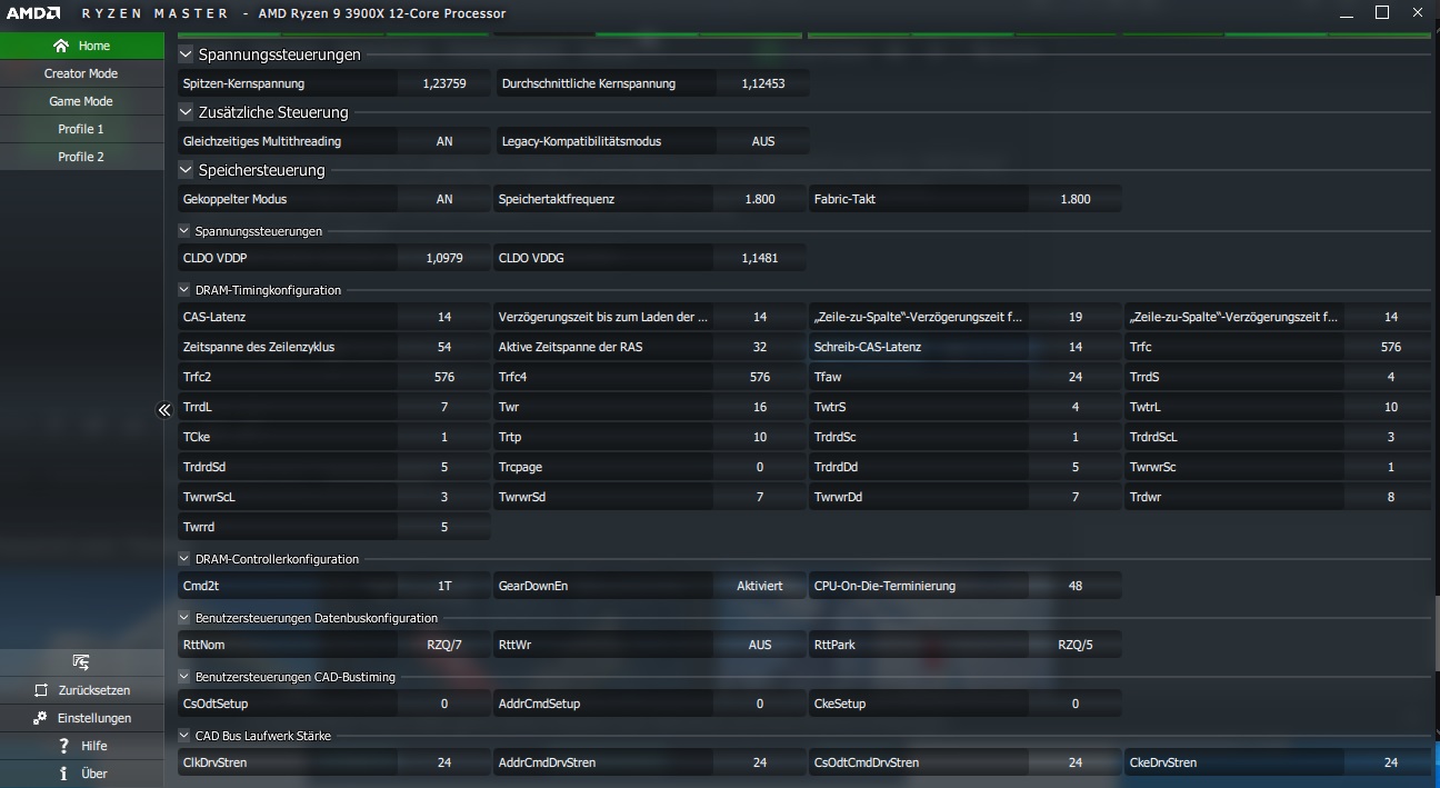

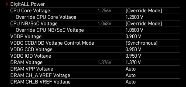

Hier mal meine Werte für 2x16GB Micron E-Dies die ich über einen längeren Zeitraum, und großteils mit Hilfe von CB threads wie diesen hier, erreicht habe:
Spannungen hier:
Widerstände wie von ZeroCoolRiddler angegeben:
DUALRANK
ProcODT 32
RTTnom disabled
RTTwr RZQ/3 o. 80 Ohm
RTTpark RZQ/1 o. 240 Ohm
CADs 24-24-24-24
Weiß aber nicht ob da nicht irgendwo noch mehr geht. Bin mir insbesondere bei Widerständen und Spannungen unsicher. Ich hab ja nur 1.37V anliegen und es ist 15000% Karhu stabil. Aber wenn ich z.B. tRCDRD von 19 auf 18 setze, kann ich auch mit 1.45V nicht erfolgreich in Win booten. Jegliche 3600MHz CL14 @1.4-1.45V Versuche endeten mit nicht-booten und entsprechendem CMOS-Reset.
Bin natürlich zufrieden mit den Werten, aber frage mich gerade ob da noch was geht mit dem extra Spannungsspielraum und was ich denn mal probieren könnte/sollte.
