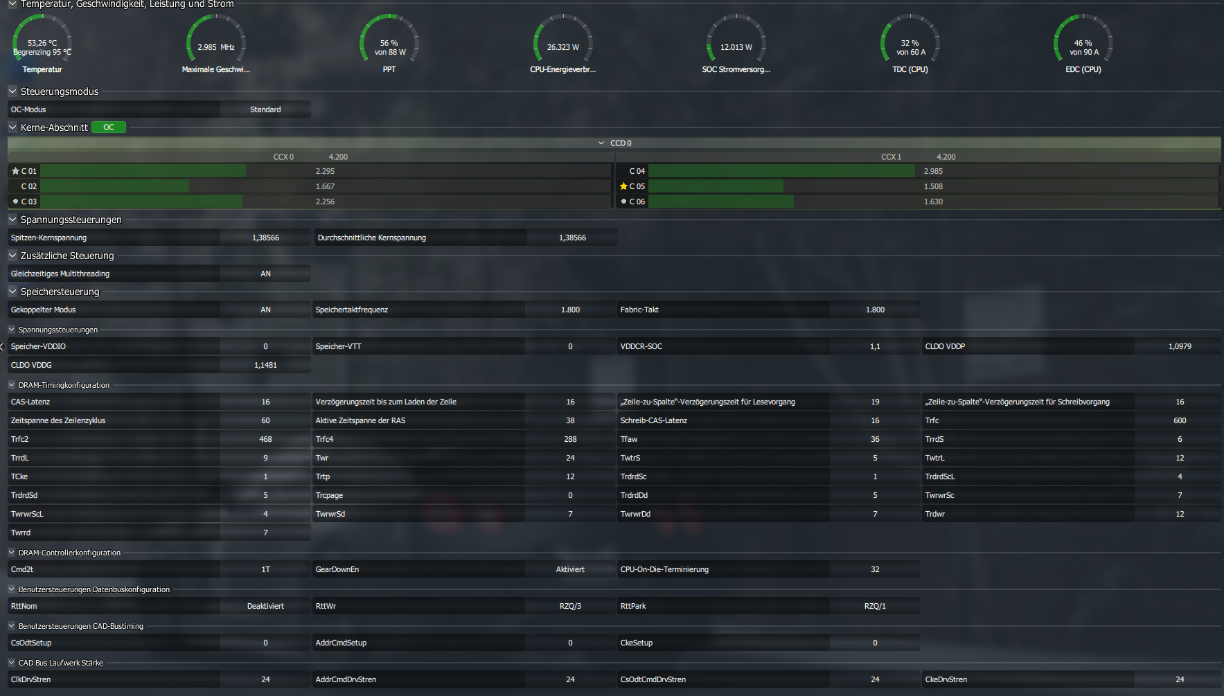

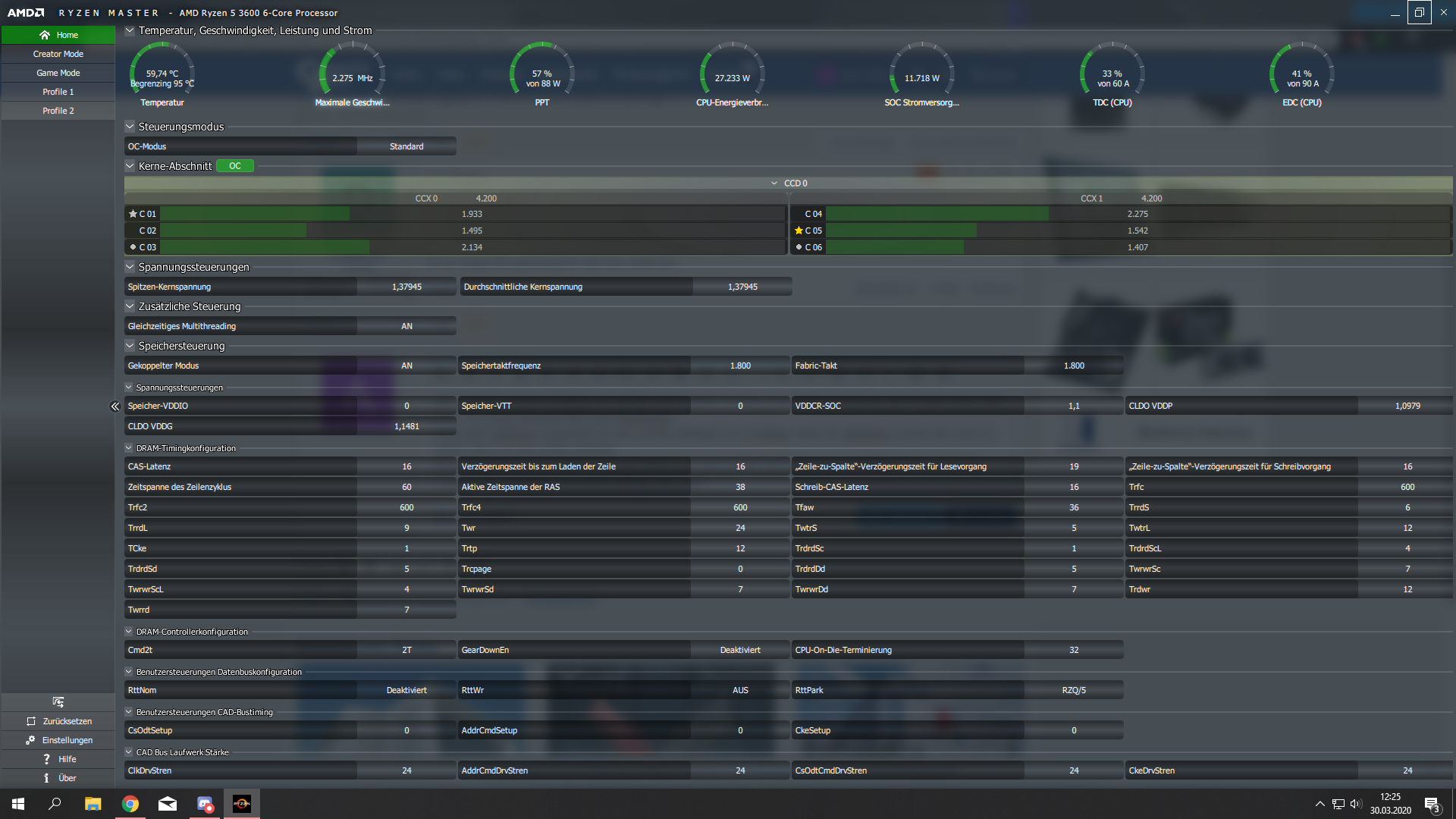

Also ich habe gerade 3733MHz mit sanften und scharfen Timings ausprobiert. Geht Nicht, der PC fährt nicht mehr hoch. Erst ewig schwarzes Bild dann BlueScreen.
Habe jetzt 3600MHz eingestellt mit den sanften Settings von 3733MHz. Mehr als 3600MHz scheint also nicht zu laufen wenn ich das richtig verstehe.
Kann mir jemand helfen was ich tun soll? Weiß nicht mehr weiter, läuft dann ja auf 3733MHz und sehr lasche Timings oder 3600MHz und sanfte Timings raus oder ?
Die CR steht auf 2 ist das normal? O.o
Der geardownmode ist deaktiviert... Bitte aktivieren.
CR auf GDM setzen. Wenn dies möglich ist.

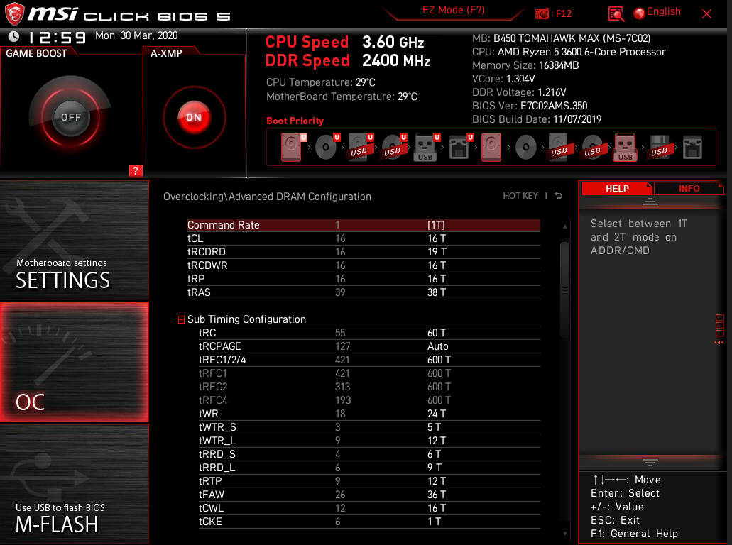

So habe gerade meinen neuen CPU Kühler montiert.

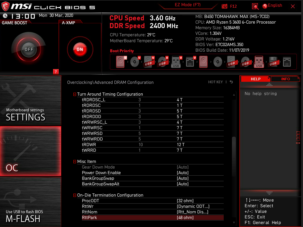

Da habe ich im BIOS gleich mal 3 Snaps gemacht die eigentlich alles zeigen. Den GDM kann ich bei mir nicht ändern ist immer auf Auto. Sind jetzt 3600MHz mit den laschen Timings von 3733MHz.
Nicht von den 2400MHz oben stören lassen, hatte ein anderes Profil geladen.

Wie schon vorhin gesagt. Stell die Command rate auf GDM!
Sorry. :) Nicht wundern, da steht entweder CR = 1, CR = 2 oder
CR = GDM (was glaube die Command rate auf 1 setzt meistens)
Das sollte dann auch Stabilität bringen, kann aber auch sein, dass du die RTT-Wiederstände neu einstellen musst ggfs.
Tfrc1/2/4 kannst du auf auto lassen, stell die Tfrc1 auf deinen eingestellten Wert.
Es sind noch keine Meister vom Himmel gefallen. :D
Sich da reinzufuchsen braucht ein wenig Zeit. Ich saß selbst bei den ersten Einstellungen die ich gemacht habe und hatte keine Ahnung von dem was ich eigentlich tue. :D Und das war ähm vor zirka 4 Monaten...
Und die Command Rate stand bei mir auch auf 1, Zero hatte mir dann gesagt ich soll sie auf gdm stellen, dann kam auf einmal die Stabilität und seither läuft das System einfach nur astrein. :)

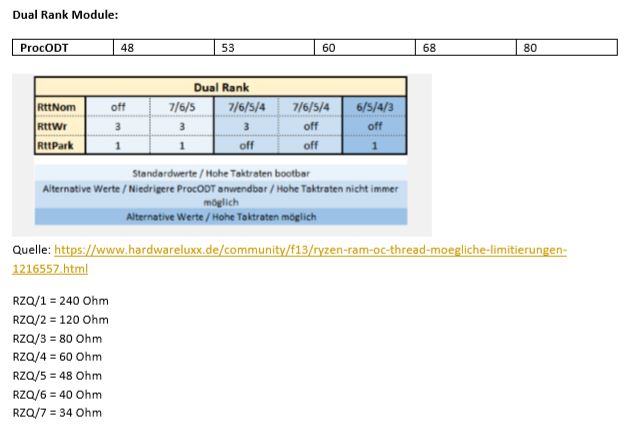

Vermutlich musst du die RTT einstellungen anpassen und bitte pass auf die RTT Einstellungen die ich jetzt poste sind bei MSI Boards ein wenig verschoben.
Probier mal die ersten Teiler, die sind in den meisten Fällen stabil. würde bei dir so aussehen:
ProcODT = 32 Ohm (vielleicht eine Stufe höher ansetzen)
RttWr = 80 Ohm
RttNorm = disabled
RttPark = 240Ohm

So aktuell: 3600MHz bootet mit den sanften 3733MHz Timings.
CommandRate: GMD
VDimm: 1,380V Vsoc: Auto
CAD´s: alle Auto
weiteres siehe Bild Ryzen Master. Was muss ich jetzt tun, direkt Timings schärfen?

Alternativ kannst du den Test auch mit Karhu durchpfeifen wenn du hast. Wenn er unter den ersten 1000% hierbei einen Fehler wirft, heißt das im aktuellen Fall das der Spannungen Vdimm oder SOC zu gering angesetzt. Du kannst auch probieren dabei den ProcODT-Wert um eine Stufe nach oben zu stellen. Vielleicht bringt dies weiter Stabilität.
