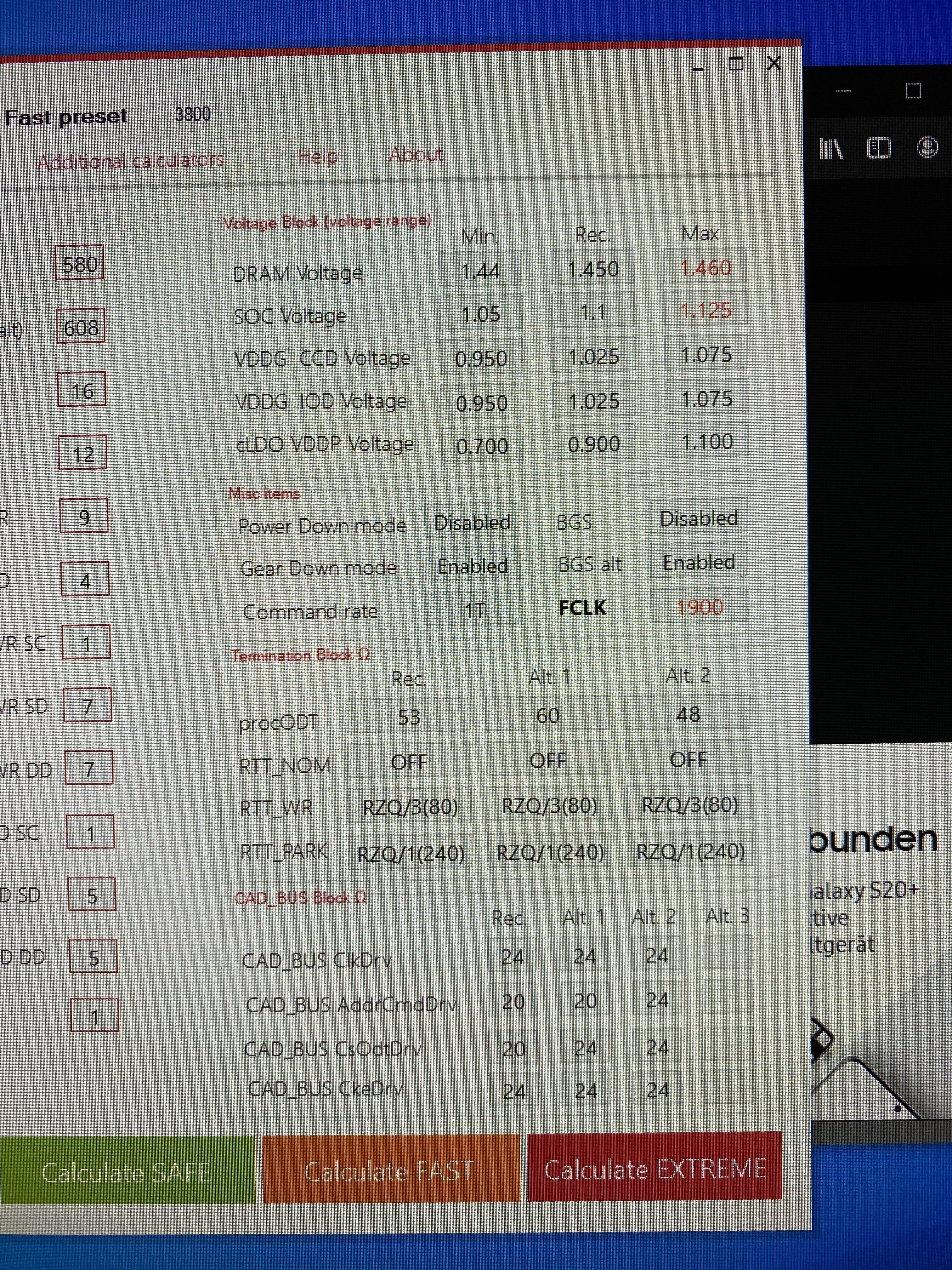

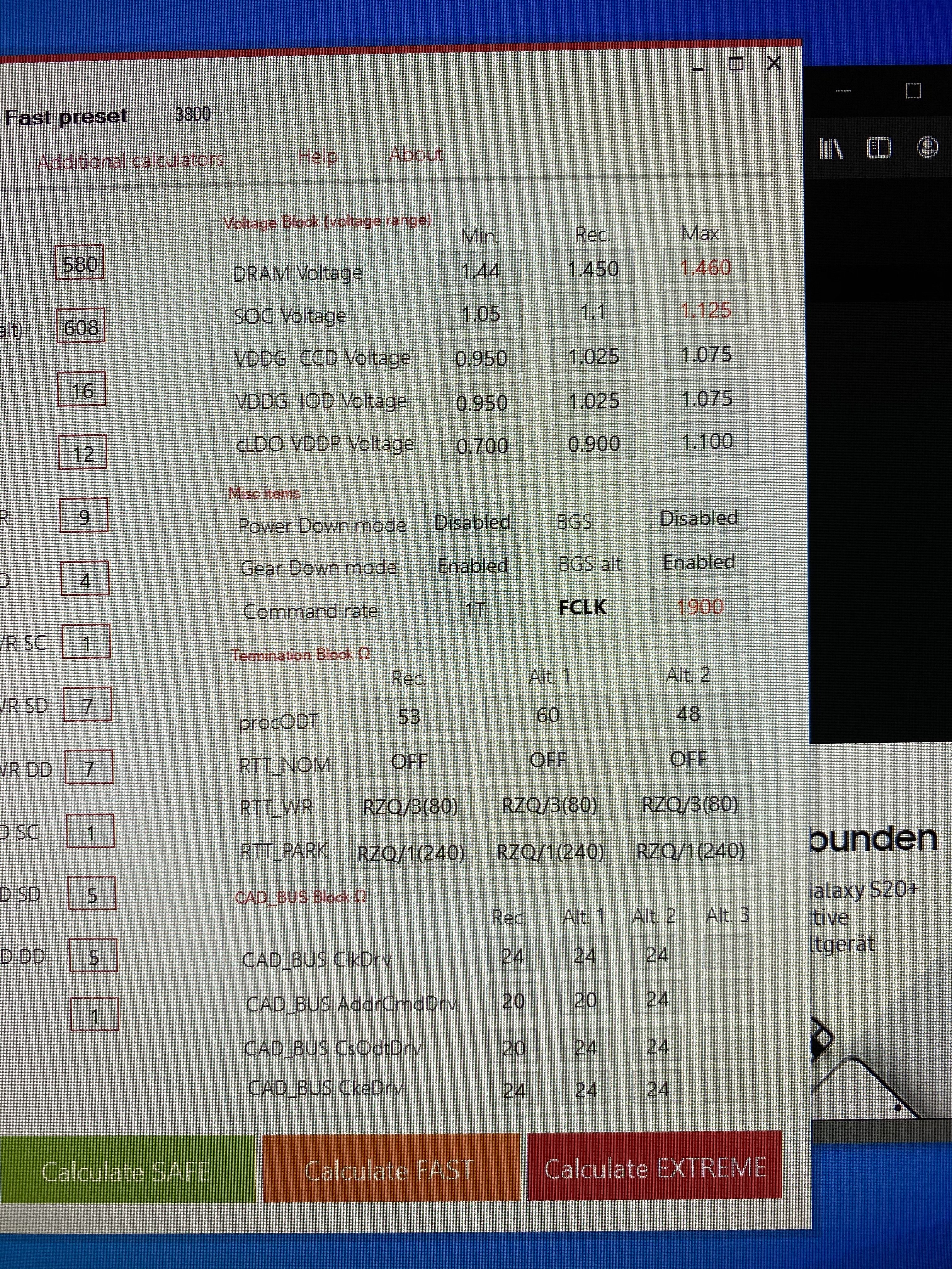

Probiert habe ich die scharfen Timings von ZeroCool mit den Spannungen von DRAM Calc. Siehe anbei. Alle drei Varianten.

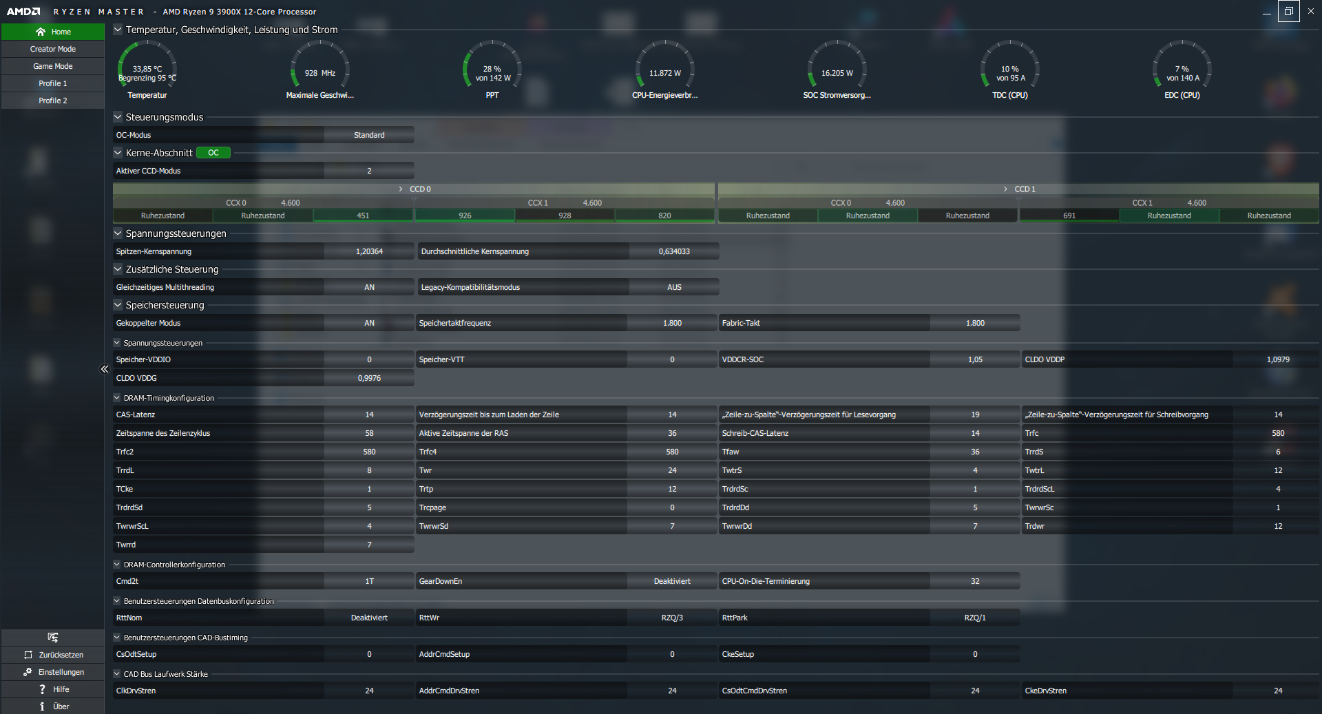

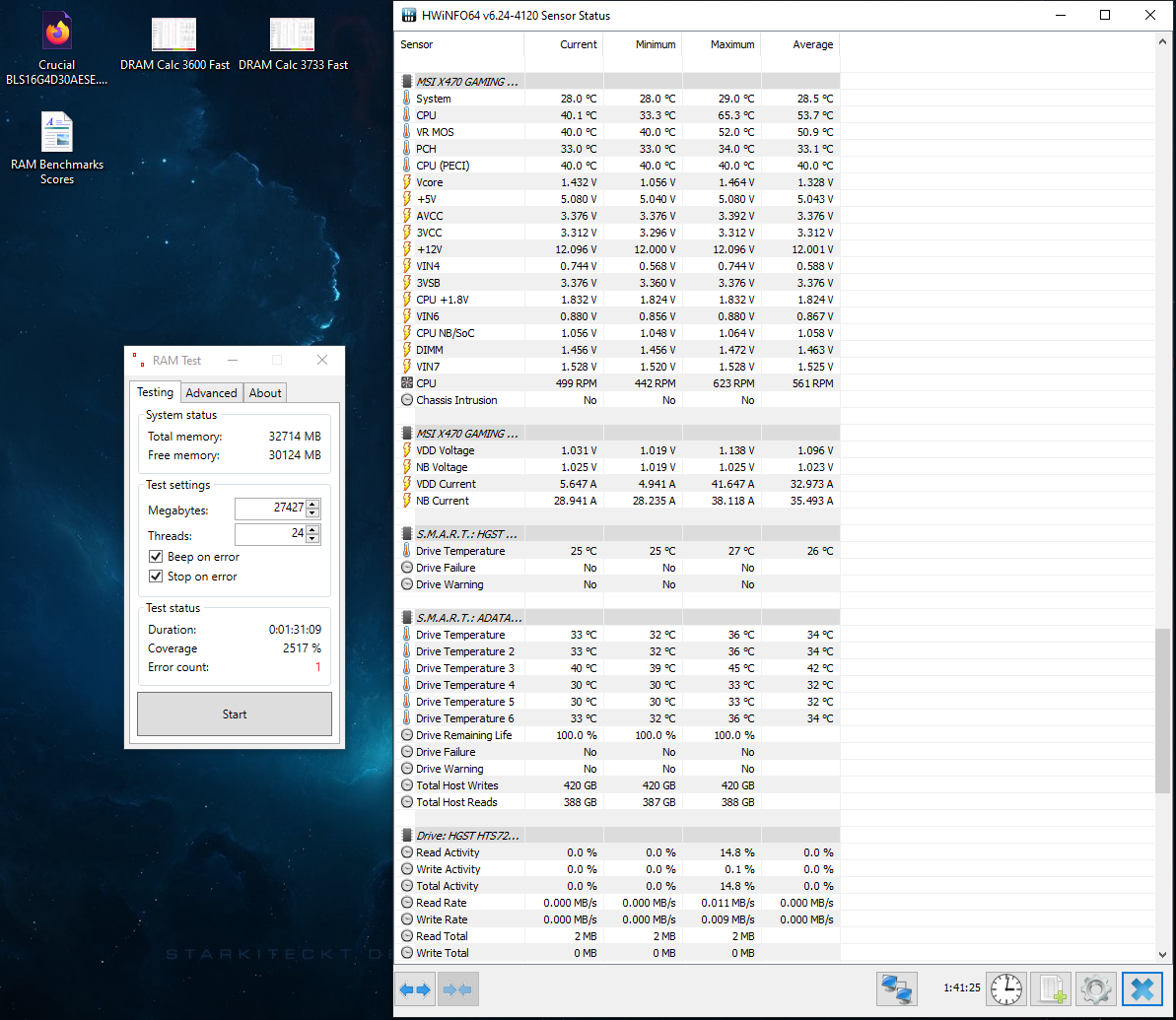

Servus und hallo zusammen!
Das hier ist mein erster Post im Forum. Schonmal im Voraus vielen Dank an alle, die hier Tests durchführen, Anleitungen erstellen und so tolle Hilfe bieten.👍
Vor ca. 3 Wochen habe ich mir ein neues System aufgebaut...
Win10 Pro 1909
Ryzen 3900x mit Scythe Mugen 5 PCGH
MSI X470 Gaming Pro Max (aktuelles BIOS)
2 x 16 GB Crucial Ballistix Sport LT 3000 CL15
Corsair RM650x
FD Define R5 (3 Lüfter)
M.2 SSD u. HDD
und meine olle GTX 750Ti (noch)
Da soweit alles völlig stabil und problemlos läuft, habe ich mich mal etwas mehr in die RAM OC Materie eingelesen. Habe vor dem Kauf schon so einiges hier gelesen und daraufhin extra den Micron 3000er CL15 gekauft, um dann auf 3600 oder 3733 zu gehen und den IF mitzuziehen...
Mit dem XMP Profil liefen alle Benchmarks fehlerfrei.
Jetzt habe ich mal die sanften Timings von ZeroCoolRiddler bei 3600 MHz im UEFI eingestellt.
Bootet, Windows läuft, AIDA Test (ohne FPU) fehlerfrei, TestMem5 (ohne FPU) fehlerfrei, ABER Karhu (ohne FPU) hat nach 2517 % (1:30) einen Fehler gezählt.
Hätte ich das weiterlaufen lassen sollen?
Ich hänge mal zwei Screenshots an. Vielleicht könnt ihr mir sagen, ob ich etwas optimieren sollte... (wenn ihr mehr Infos braucht, kann ich mehr Screens machen)
Mein weiteres Ziel wären dann 3600 oder 3733 mit scharfen Timings.
Besten Dank,
Sven

Hallo und Willkommen!
Geh lieber mal afu 3733/1866 mit den CL16er Werten.
Ist einfacher stabil zu bekommen und ja, Karhu ist da teilweise ein wenig sensibler.
VDDP und VDDG sind wirklich so hoch eingestellt oder laufen die noch auf AUTO?
LG
